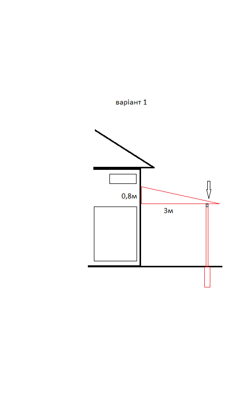

Як правильно розрахувати навіс  такого типу ? Щоб максимально збільшити площу накриття , без влаштування додаткових опор. Навіс вздовж всієї стіни 8м. Висота навісу 80см ширина близько 1,5м . Обрешітка з дерева чи все-таки метал?

Це не дуже вдала ідея, краще та проще зробити з опорами.

по суті це триугольні ферми наприклад з шагом 1,5-3 м.

може бути як метал, так і дерево. не зрозуміло яке буде покриття і з яким шагом стояти опори

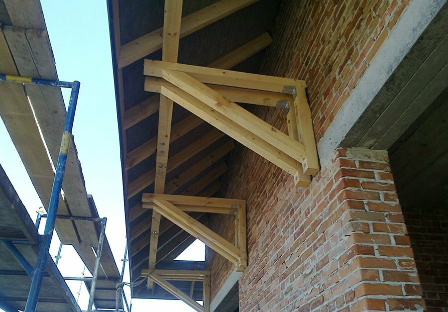

Півтора метри без опор - це на грані безглуздя.
Отже, якщо стіни з бетону, або цегли, то можливо таке зробити - щьось накшталт як на фото.

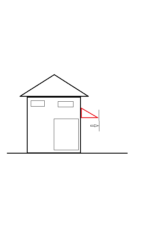

Розмір сонячних панелей приблизно 1,5м. В перспективі будуть встановлені.Стіна цегляна , все-таки  думаю трикутників наробити і встановити через кожний метр, накрити металопрофілем, кут нахилу близько 30градусів. Цікаво чи сніг з розрахунку  200кг на метр витримає?
8 минут назад, Yura Matviiv сказал:
А снігу там може бути значно більше, бо сніговий мішок. Для точних цифр треба план кровлі з навісом та переріз зі всіма необхідними розмірами

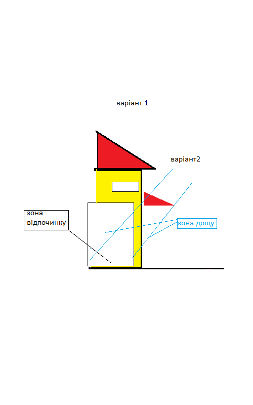

Привіт Всім !
Додаю два варіанти вирішення питання для навісу.
Перший - це великий навіс який буде дуже функціоннальний але дуже недоречний для будівліз огляду коректності і краси, тому що зона відпочинку виходить на кут і відповідно кутовий навіс на дві сторони  у мене не получиться бо близько інша будівля.
Другий - це все-таки невеликий навіс який менш функціональний але більш прийнятний для мене. Тому що цей навіс має бути кутовий і оминати зону відпочинку з двох сторін.Останнім часом все ж таки схиляюсь до варіанту 2.
