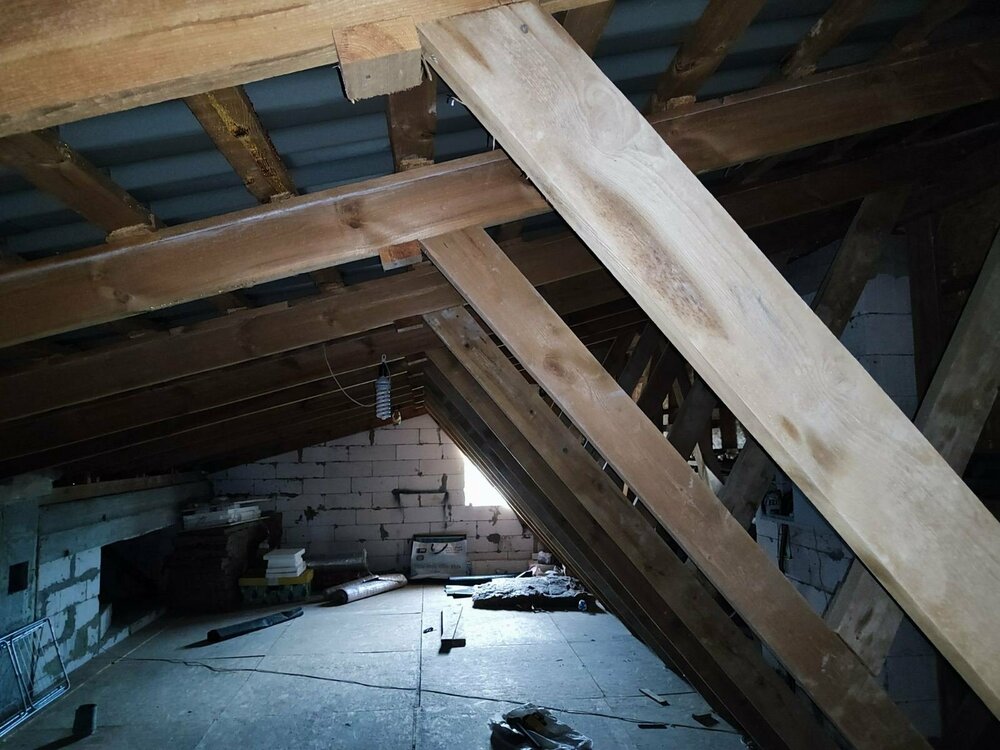

Всем привет.

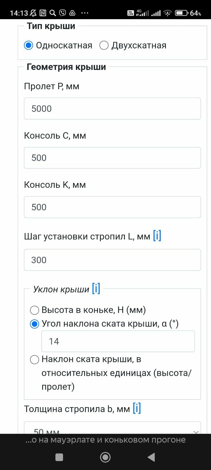

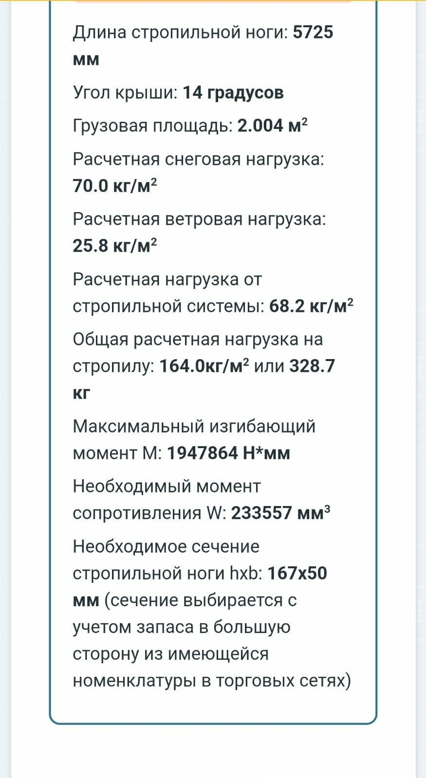

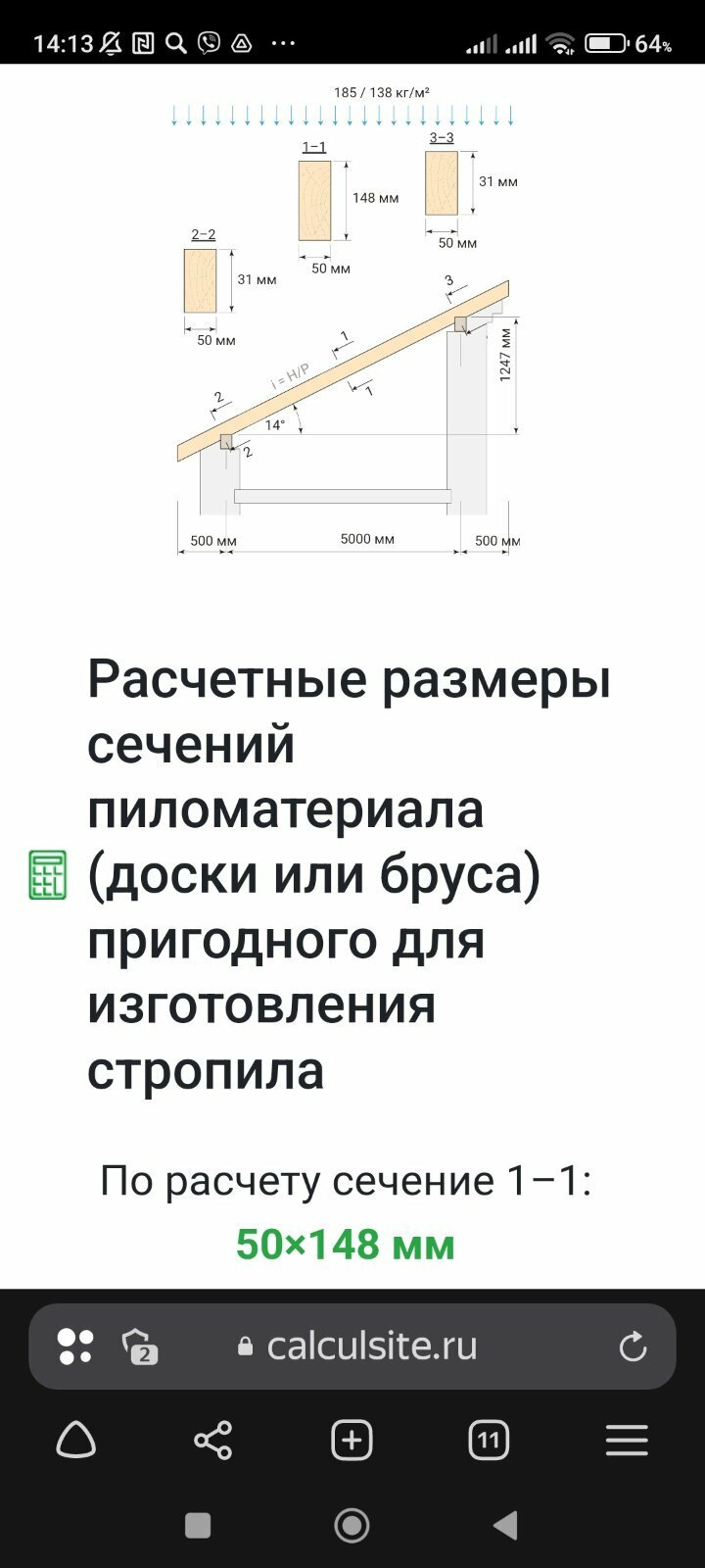

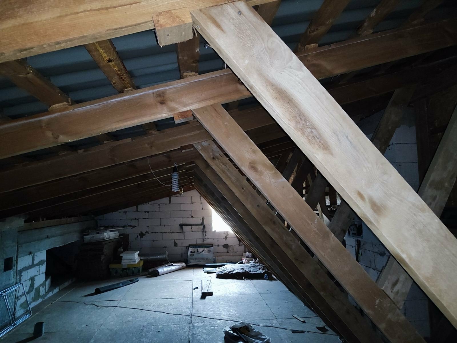

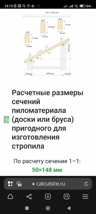

В планах переделка чердака - селать его жилым, высота позволяет. Но не позволяют укосины. Их предназначение предельно ясно. Есть мысль увеличить количество стропил в 2 раза для распределения нагрузки после демонтирования укосин, так чтобы они шли через 30 - 35 см. Калькуляторы расчета стропильных систем показывают что такая конструкция будет удовлетворять всем нормам. Так ли это? А то не хочется чтобы в один момент крыша сложилась из-за снеговой нагрузки. Угол уклона крыши 14 градусов.

Так викладіть цей розрахунок

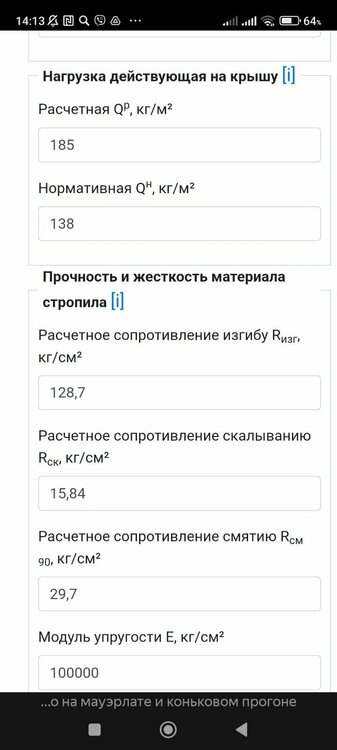

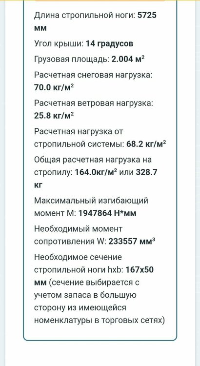

в цілому розрахунок вірний, але не зрозуміло на який прогин порахована кроква + занижене навантаження десь 10-15%

Якщо кроква 50х200 з кроком 300…350 то норм, якщо буде 50x150  о при максимальному навантажені буде прогин більше нормативного

Зробив розрахунок. Зібрав навантаження і підібрав розмір крокви

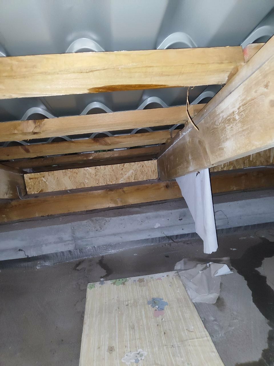

Идут стропила 150 мм + по ним идут рейки 50 мм. Это можно считать как 200? Или обязательно нужна цельная доска?

Нормативная снеговая в Кривом Роге = 1110 Кпа (113,2 кг/м2).
Нагрузка от кровли (асб/цем листы) 20 кг/м2 + какая то отделка потолка + утепление (7 кг/м2)
При пролете стропил 5000 мм. и при шаге 0,7 м., прогиб с коэффициентом 0,89.
Т.е. не хватает 10%
При пролете стропил 5100 мм. , прогиб уже с коэффициентом 0,84.
Поэтому решать вам.

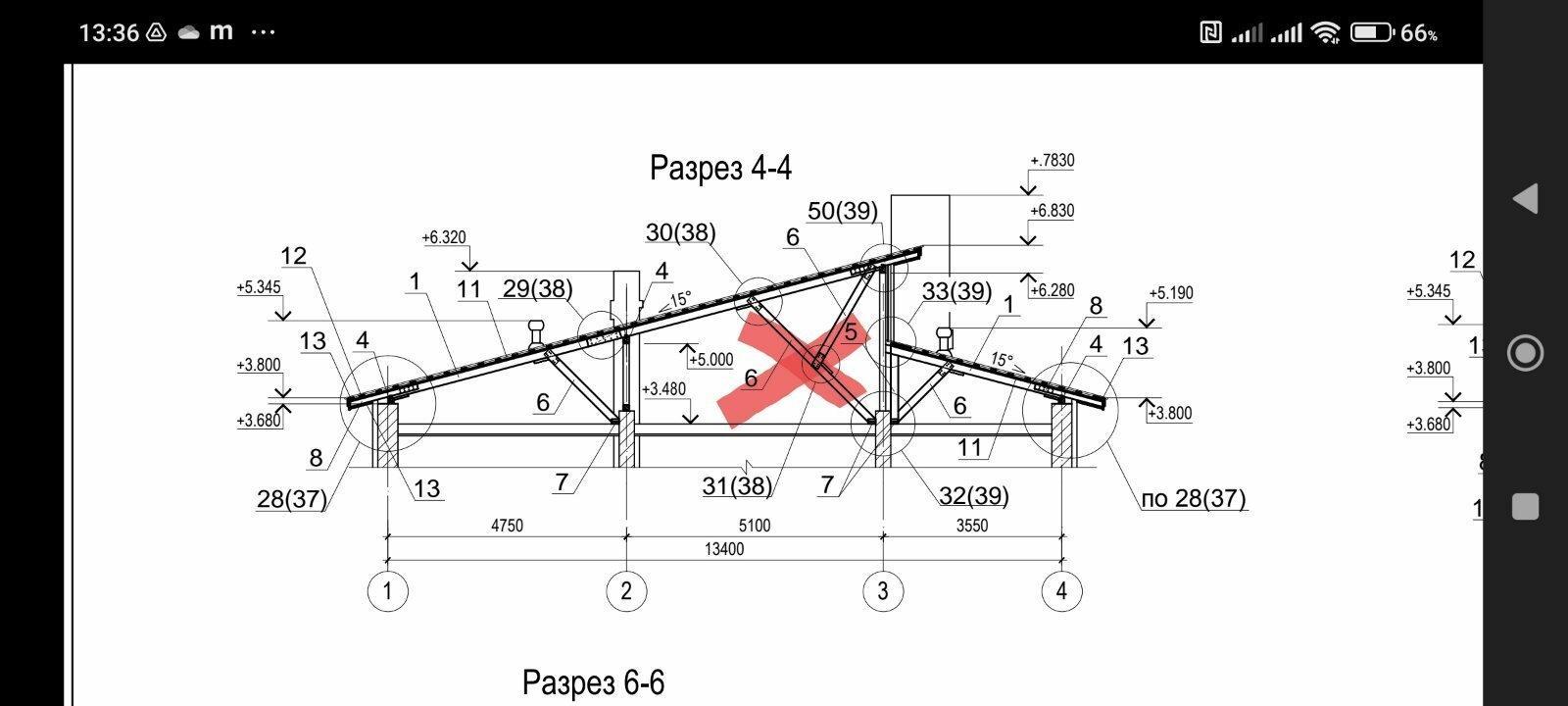

Я ж как раз и хочу увеличить частоту стропил до 300 мм. 700 мм - это сейчас, но стропила подпирают укосины (на чертеже), мне нужно их убрать сохранив устойчивость конструкции.
Я это понял. Просто уточнил рассчеты.
Единственный вопрос: как вы планируете подсовывать стропила под обрешетку?
16 минут назад, OlegArh сказал:
Стропила идут 150 мм, сверху рейка еще 50 мм. Планирую установить сначала стропила, а затем уже сверху рейку укладывать. Как крепить рейку к стропилам пока не придумал.
