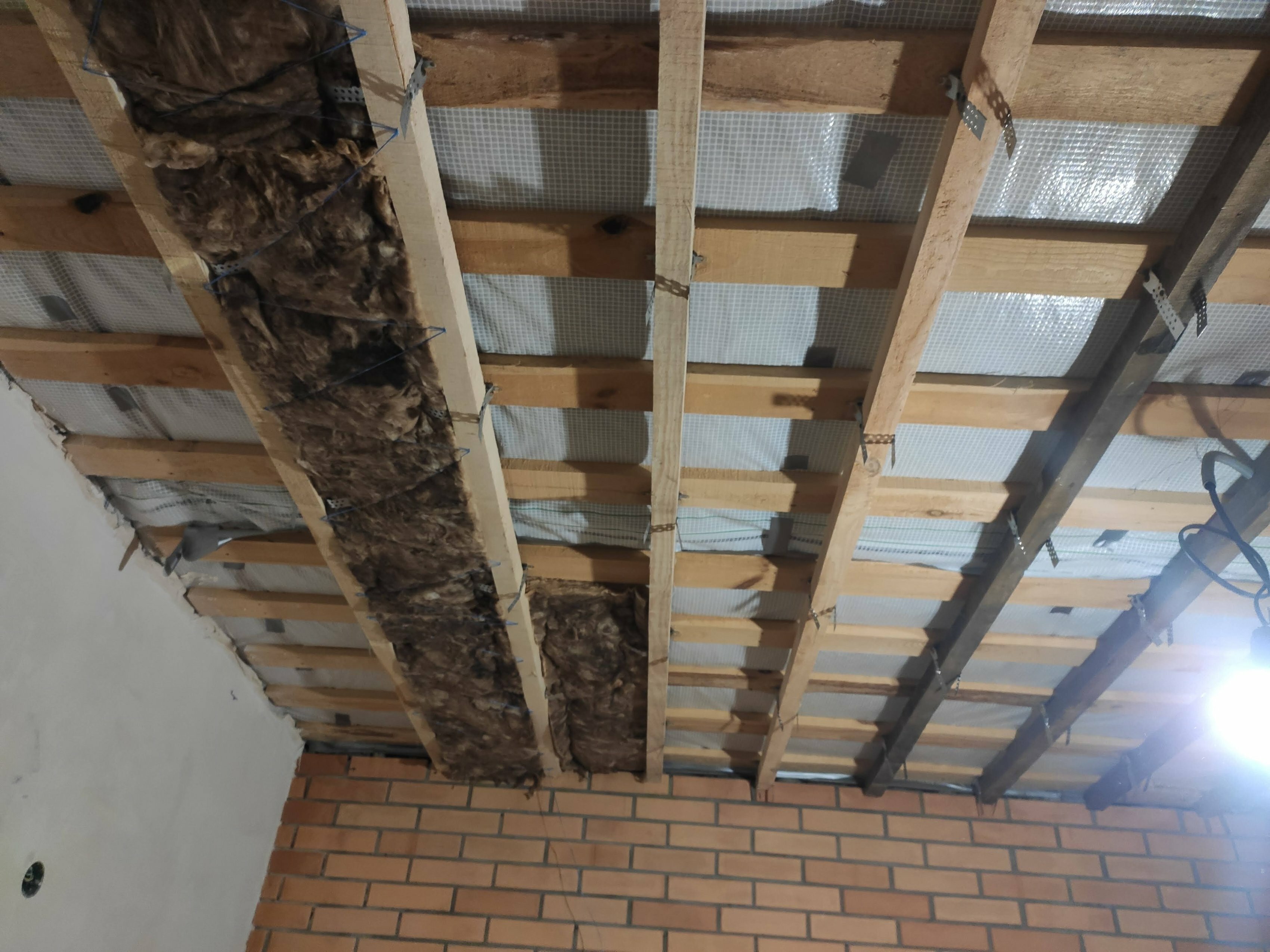

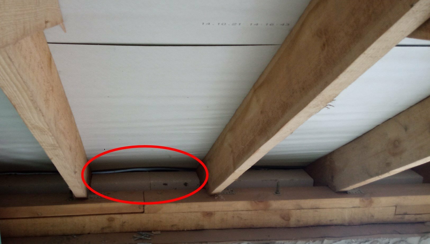

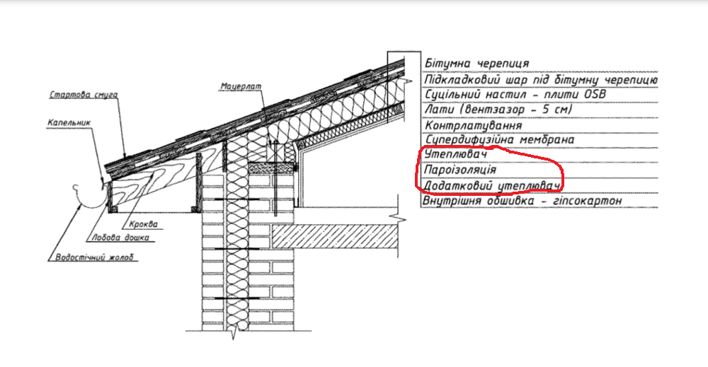

ilazarev Опубліковано: 31 липня 2023 Поділитись Опубліковано: 31 липня 2023 Доброго дня, Прошу допомоги по правильному утепленню вузла примикання мін вати до пінопласту в районі мауерлату. Будинок утеплено пінопластом 150 який заходить по стіні під покрівлю і упирається в капельник. Капельник має невеликі хвилі - через це примикання до нього пінопласту не ідеальне - на фото виділив червоним. Планую утеплення мінватою 300мм між кроквами. 200 мм між існуючими кроквами +100 мм буду додавати поперечні дошки і вкладати вату поперек. Яким чином краще загерметизувати "хвильки" у примиканні мінвати до пінопласту - можливо якийсь герметик, піна? Чи потрібно в місці примикання мінвати до пінопласту вкладати СД мембрану і з'єднувати її з СД мембраною що вже покладена на крокви під металом? Дякую! Посилання на коментар Поділитися на інших сайтах More sharing options...

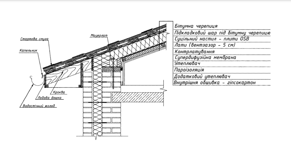

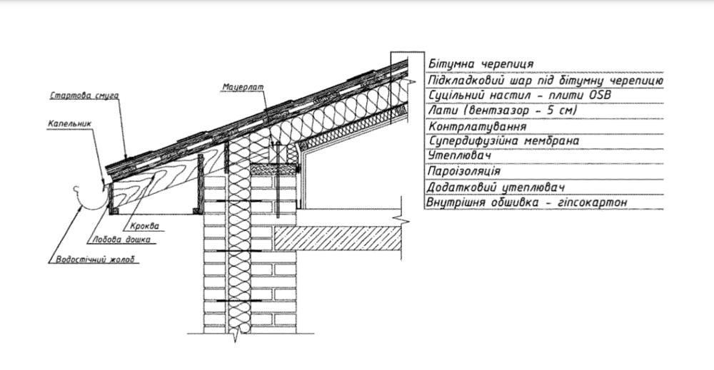

Сергей Шкляр Опубліковано: 8 серпня 2023 Поділитись Опубліковано: 8 серпня 2023 (змінено) ДБН -.2.6-220-2017-.pdfДобрий день, Не знаєте як робити, робіть по ДБН. ДБН В 2.6-220-2017 надасть відповідь на ваше питання. Змінено 8 серпня 2023 користувачем Сергей Шкляр Посилання на коментар Поділитися на інших сайтах More sharing options...

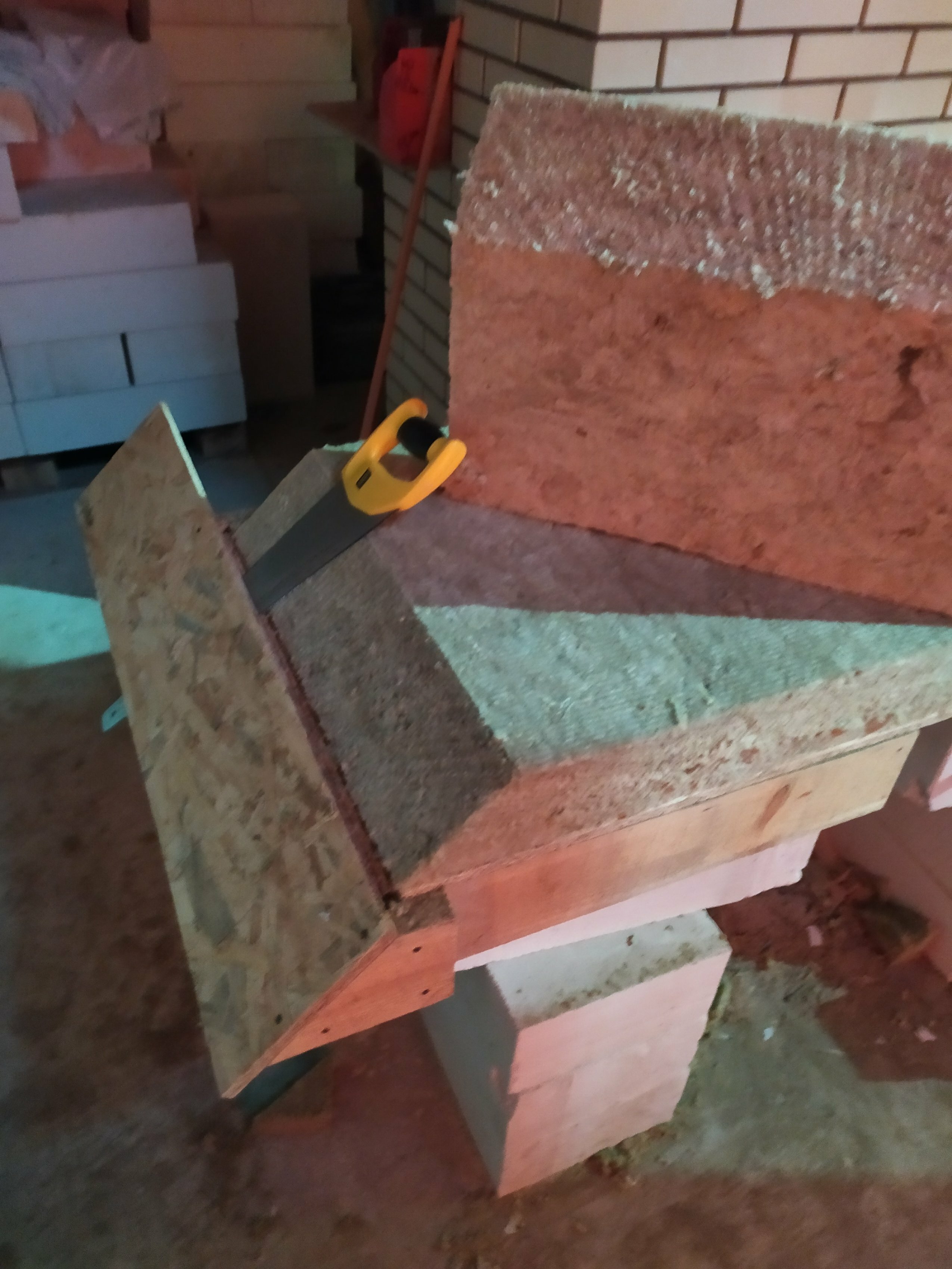

andrey_ka Опубліковано: 8 серпня 2023 Поділитись Опубліковано: 8 серпня 2023 31.07.2023 в 17:18, ilazarev сказав: Яким чином краще загерметизувати "хвильки" у примиканні мінвати до пінопласту - можливо якийсь герметик, піна? Непотрібна там піна. Зрізаєте мінвату ось таки чином , і вствляєте її між кроквами. 31.07.2023 в 17:18, ilazarev сказав: Чи потрібно в місці примикання мінвати до пінопласту вкладати СД мембрану і з'єднувати її з СД мембраною що вже покладена на крокви під металом? Непотрібно. 3 Посилання на коментар Поділитися на інших сайтах More sharing options...
ilazarev Опубліковано: 11 серпня 2023 Автор Поділитись Опубліковано: 11 серпня 2023 @andrey_kaДякую Вам за пораду. Але трохи бентежить, що скрізь крім цього примикання до зовнішнього утеплення пінопластом вата ізольована супердиф. мембраною - а в цьому вузлі буде незначний - оті щилинки, але все ж таки контакт мінвати з відкритим повітрям. Чи через невеликий розмір цієї щилинки це не критично і не треба робити доп ізоляцію від зовнішнього середовища? Чи є якась інша причина чому не треба додатково це ізолювати? Дуже дякую Посилання на коментар Поділитися на інших сайтах More sharing options...
andrey_ka Опубліковано: 11 серпня 2023 Поділитись Опубліковано: 11 серпня 2023 2 години тому, ilazarev сказав: Чи через невеликий розмір цієї щилинки це не критично і не треба робити доп ізоляцію від зовнішнього середовища? Не крптично , і не треба. 08.08.2023 в 11:16, Сергей Шкляр сказав: Не знаєте як робити, робіть по ДБН. Де ви взяли цей малюнок ? Ще чого доброго люди подумають , що так можна робити. Посилання на коментар Поділитися на інших сайтах More sharing options...
#roofinspector Опубліковано: 12 серпня 2023 Поділитись Опубліковано: 12 серпня 2023 13 часов назад, andrey_ka сказал: Ще чого доброго люди подумають , що так можна робити. Якщо внутрішній шар затеплювача дає не більше 25% від сукупного теплового опору системи, то так робити можна Посилання на коментар Поділитися на інших сайтах More sharing options...
andrey_ka Опубліковано: 12 серпня 2023 Поділитись Опубліковано: 12 серпня 2023 22 хвилини тому, #roofinspector сказав: Якщо внутрішній шар затеплювача дає не більше 25% від сукупного теплового опору системи, то так робити можна Ви маєте на увазі додатковий утеплювач ? Звідки ви це взяли ? Посилання на коментар Поділитися на інших сайтах More sharing options...
#roofinspector Опубліковано: 12 серпня 2023 Поділитись Опубліковано: 12 серпня 2023 23 минуты назад, andrey_ka сказал: Ви маєте на увазі додатковий утеплювач ? Звідки ви це взяли ? Так Цією інформацією поділилися німецьки колеги Посилання на коментар Поділитися на інших сайтах More sharing options...
andrey_ka Опубліковано: 12 серпня 2023 Поділитись Опубліковано: 12 серпня 2023 4 години тому, #roofinspector сказав: Цією інформацією поділилися німецьки колеги І ви повірили на слово німецьким колегам , не перевіривши цю інформацію ? Якщо ви її все ж таки перевіряли то де , як і до якого висновку ви прийшли ? Посилання на коментар Поділитися на інших сайтах More sharing options...
#roofinspector Опубліковано: 12 серпня 2023 Поділитись Опубліковано: 12 серпня 2023 3 часа назад, andrey_ka сказал: 7 часов назад, #roofinspector сказал: Цією інформацією поділилися німецьки колеги І ви повірили на слово німецьким колегам , не перевіривши цю інформацію ? Якщо ви її все ж таки перевіряли то де , як і до якого висновку ви прийшли ? Перевіряв. Безпосередньо на дахах. Мій висновок: вони були праві. А ви перевіряли? Посилання на коментар Поділитися на інших сайтах More sharing options...
andrey_ka Опубліковано: 12 серпня 2023 Поділитись Опубліковано: 12 серпня 2023 5 хвилин тому, #roofinspector сказав: Перевіряв. Безпосередньо на дахах. Ви завжди показуєте фото конструкцій , які виходять за рамки стандартності , дефекти , протікання , і т.д. Тому я впевнений , що у вас є фото такої конструкції. Покажіть фото такої конструкції , де ви її перевіряли. 14 хвилин тому, #roofinspector сказав: Мій висновок: вони були праві. Добре , мені не складно. 1. Навіщо монтувати утеплювач після пароізоляції? 2. Чому не змонтувати весь утеплювач , а потім пароізоляцію ? 3. Де це - є прописано в нормах ? 39 хвилин тому, #roofinspector сказав: А ви перевіряли? Я такого нікали не бачив , тому і перевірити не мав можливості. Посилання на коментар Поділитися на інших сайтах More sharing options...
#roofinspector Опубліковано: 13 серпня 2023 Поділитись Опубліковано: 13 серпня 2023 13 часов назад, andrey_ka сказал: Я такого ніколи не бачив , тому і перевірити не мав можливості Але сміливо натякаю що так робити не можна Посилання на коментар Поділитися на інших сайтах More sharing options...
andrey_ka Опубліковано: 13 серпня 2023 Поділитись Опубліковано: 13 серпня 2023 49 хвилин тому, #roofinspector сказав: Але сміливо натякаю що так робити не можна Звичайно натякаю. Бо перед тим як натякати , я спробував знайти бодай якесь підтвердження , що так робити можна. І не знайшов , а ні реальних фото таких конструкцій , а ні подтвердження в нормативних документах. Так ви покажете такі фото? Чи може дасте посилання на нормативні документи , де прописано що так робити можна ? Або , хоча б з точки зору логіки та здорового глузду дасте відповідь на ці питання ? Цитата 1. Навіщо монтувати утеплювач після пароізоляції? 2. Чому не змонтувати весь утеплювач , а потім пароізоляцію ? Посилання на коментар Поділитися на інших сайтах More sharing options...

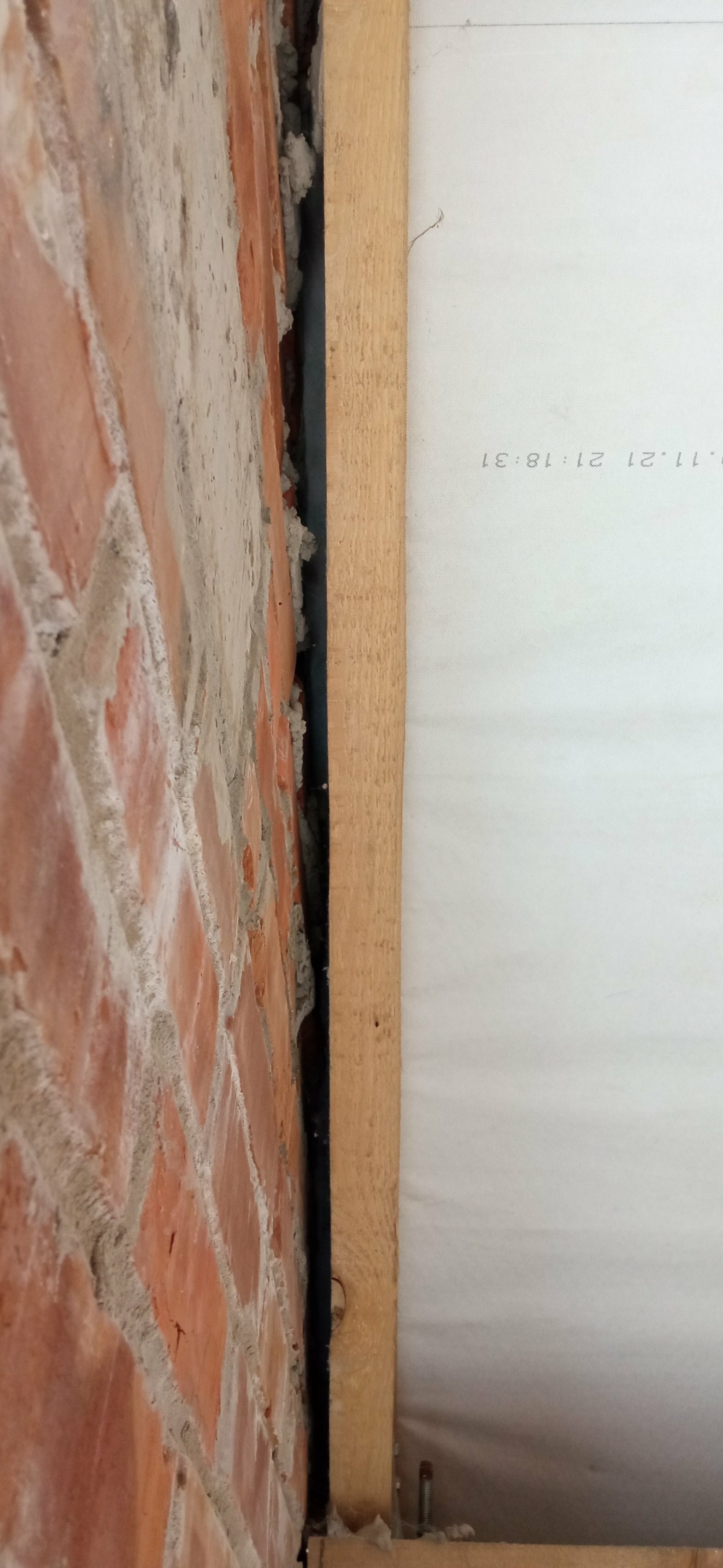

ilazarev Опубліковано: 13 серпня 2023 Автор Поділитись Опубліковано: 13 серпня 2023 А можете порадити як краще утеплити щілину (близько 2-3 см) між цегляним фронтоном і першою кроквою? Там є залишки розчину між деякими цеглинами - які складно прибрати. Чи впихувати туди мін вату - не зрозуміло чим? Або запінити? Дуже дякую за пораду Посилання на коментар Поділитися на інших сайтах More sharing options...
andrey_ka Опубліковано: 13 серпня 2023 Поділитись Опубліковано: 13 серпня 2023 51 хвилину тому, ilazarev сказав: Чи впихувати туди мін вату - не зрозуміло чим? Або запінити? Можна і тим , і тим. Я утепляв би основну частину , а залишками заповнив би ці щілини. Шпателем , пластиною , або чимось подібним. 1 Посилання на коментар Поділитися на інших сайтах More sharing options...
#roofinspector Опубліковано: 13 серпня 2023 Поділитись Опубліковано: 13 серпня 2023 11 часов назад, ilazarev сказал: А можете порадити як краще утеплити щілину (близько 2-3 см) між цегляним фронтоном і першою кроквою? Там є залишки розчину між деякими цеглинами - які складно прибрати. Чи впихувати туди мін вату - не зрозуміло чим? Або запінити? Піною з малим коефіцієнтом розширення (щоб не розперло крокву). Клей-піна - то те ж саме 1 Посилання на коментар Поділитися на інших сайтах More sharing options...

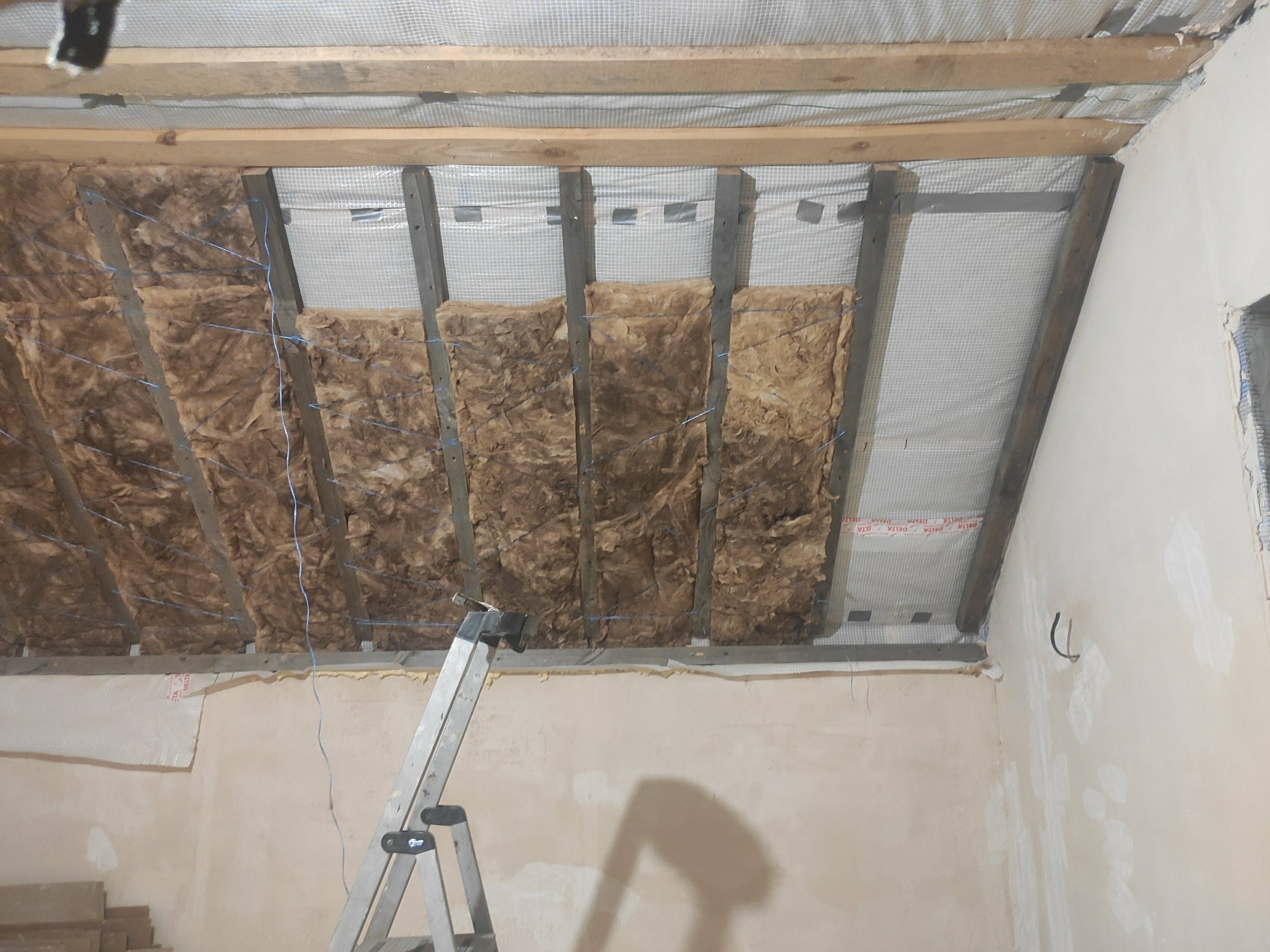

Dendnepr Опубліковано: 14 серпня 2023 Поділитись Опубліковано: 14 серпня 2023 В 11.08.2023 в 18:09, andrey_ka сказал: Не крптично , і не треба. Де ви взяли цей малюнок ? Ще чого доброго люди подумають , що так можна робити. Расчеты и практика показывает, что так можно делать. Главное правильно рассчитать точку, где будет пароизоляция. Чтобы ни при каких условиях на ней не было точки росы. Тогда и конденсироваться там нечему. У меня утепление по затяжкам и кроквам - 200 мм. потом контрутепление 100 мм. потом пароизоляция внутри помещения. потом выставил рейки под потолок и в образовашиесия пустоты добавил еще 50-80 мм ваты. и подбил снизу агротканью, чтоб не пылила. 1 Посилання на коментар Поділитися на інших сайтах More sharing options...
Dendnepr Опубліковано: 14 серпня 2023 Поділитись Опубліковано: 14 серпня 2023 И потом все степлером агроткань от пыли. Планируем набить вагонку или фальшбрус отбеленный 1 Посилання на коментар Поділитися на інших сайтах More sharing options...

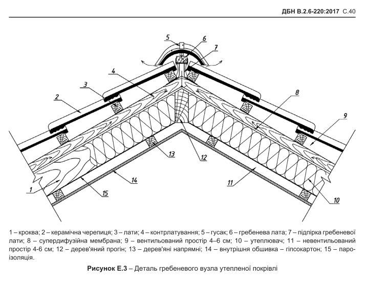

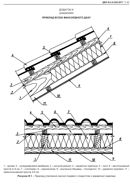

Сергей Шкляр Опубліковано: 14 серпня 2023 Поділитись Опубліковано: 14 серпня 2023 В 11.08.2023 в 18:09, andrey_ka сказал: Не крптично , і не треба. Де ви взяли цей малюнок ? Ще чого доброго люди подумають , що так можна робити. ст 39 ДБН В 2.6-220-2017. Так взагалі і потрібно робит. 1 Посилання на коментар Поділитися на інших сайтах More sharing options...
andrey_ka Опубліковано: 14 серпня 2023 Поділитись Опубліковано: 14 серпня 2023 5 годин тому, Сергей Шкляр сказав: ст 39 ДБН В 2.6-220-2017. Так взагалі і потрібно робит. Ви впевнені. ІМХО. Так це - вже колгосп. А так потрібно робити.? А так? 11 годин тому, Dendnepr сказав: Расчеты и практика показывает, что так можно делать. Главное правильно рассчитать точку, где будет пароизоляция. Чтобы ни при каких условиях на ней не было точки росы. Тогда и конденсироваться там нечему. У меня утепление по затяжкам и кроквам - 200 мм. потом контрутепление 100 мм. потом пароизоляция внутри помещения. потом выставил рейки под потолок и в образовашиесия пустоты добавил еще 50-80 мм ваты. и подбил снизу агротканью, чтоб не пылила. А чому було не вивести пароізоляцію на місце агротканини? Я розумію коли це - під час ремонту. Але , під час нового будівництва не бачу сенса. Посилання на коментар Поділитися на інших сайтах More sharing options...
Dendnepr Опубліковано: 15 серпня 2023 Поділитись Опубліковано: 15 серпня 2023 11 часов назад, andrey_ka сказал: А чому було не вивести пароізоляцію на місце агротканини? Я розумію коли це - під час ремонту. Але , під час нового будівництва не бачу сенса. Так все так и было. Во время строительства и обустройства крыши -было утеплено по стропилам и затяжкам 200 мм. +перекрестное утепление 100 мм и пароизоляция всего этого. Вроде, как и достаточно. Потом было много внутренних работ (чистовые стяжки, электрика, штукатурка, обустройство первого этажа, кафель, санузел и т.д.). Все это время пароизоляция отлично защищала вату. И когда добрались до второго этажа и начали обустройство чистовых потолков - то это уже стадия ремонта. И на этой стадии и возникла мылсь - а почему бы и не доутеплить между подвесами потолка? чего месту то гулять - вот и добавил ваты БЕЗ нарушений ДБН по утеплению. 1 Посилання на коментар Поділитися на інших сайтах More sharing options...
