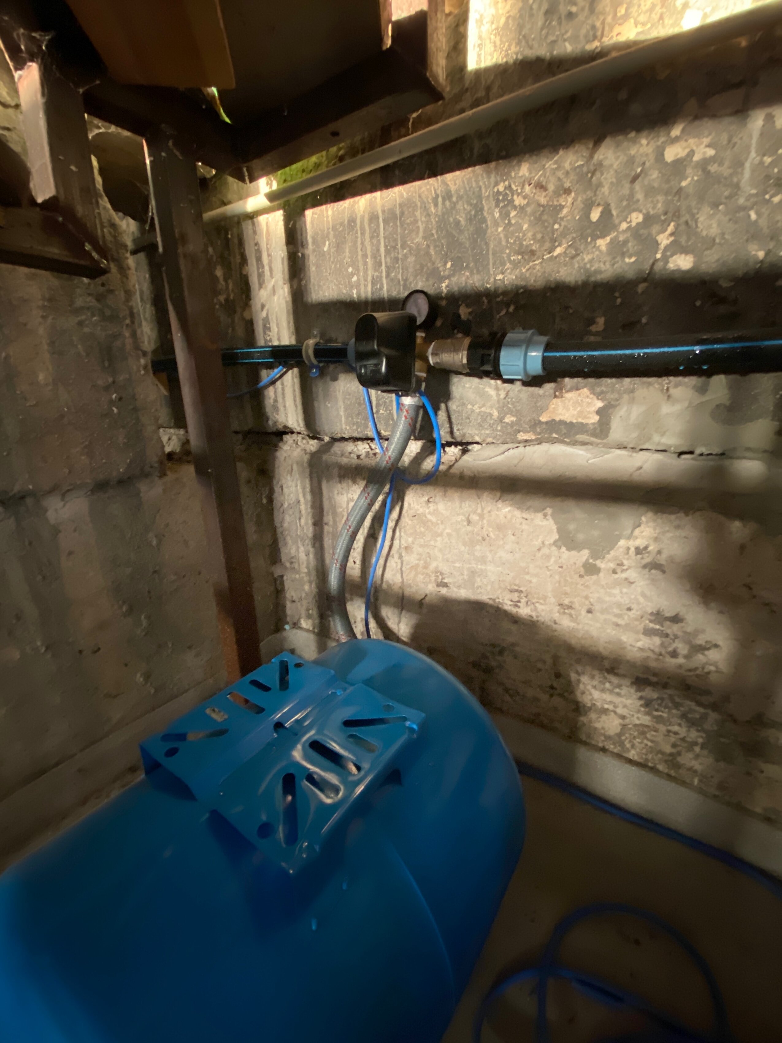

Доброго вечора, спільното. Маючи водопровід від місцевого водоканалу вирішив стати «власником» власної свердловини. Воду з крану пити не можна. Багато заліза, висока жорсткість. Часті перебої у постачанні, старі магістралі, низький тиск під час забору води пивзаводом.
отже, свердловина пробурена до полтавського горизонту, 27 метрів (у нашій місцевості граніт на +-40 метрів). Паспорт свердловини прикріплюю. Та ж організація встановлювала насосне обладнання та робила врізку у водопровід будинку. ГА на 50л разом з реле розміщений у підвалі будинку. Насос Dongyin 3SDm1.8/20 (777103), опущений нижче рівня нуля на +- 23 метри. Тільки сьогодні запустили. «Промиваю» свердловину годинним водовідбором з паузою у годину. Під час поливу «промивкою» ділянки помітив гідроудари. Не сильні, але дратує. Удари, звісно, циклічні. Перший удар через 15 секунд, другий через 39 секунд. На манометрі біля ГА max 4 бара, min 2,2 бара. З 4 до 2,2, природньо, падає за 15 секунд.
Прошу допомоги у лікуванні цих ударів. Так як інсталятори, перед відʼїздом, сказали маленький гвинтик на оберт затягнути, а великий на пів-оберту відпустити. Але я не впевнений, не запамʼятав що саме так.
п.с. - я розумію, що варто звернутися до інсталяторів, але вони, природньо, у гонках за заробітком, і будуть їхати до мене тижні 2-3.

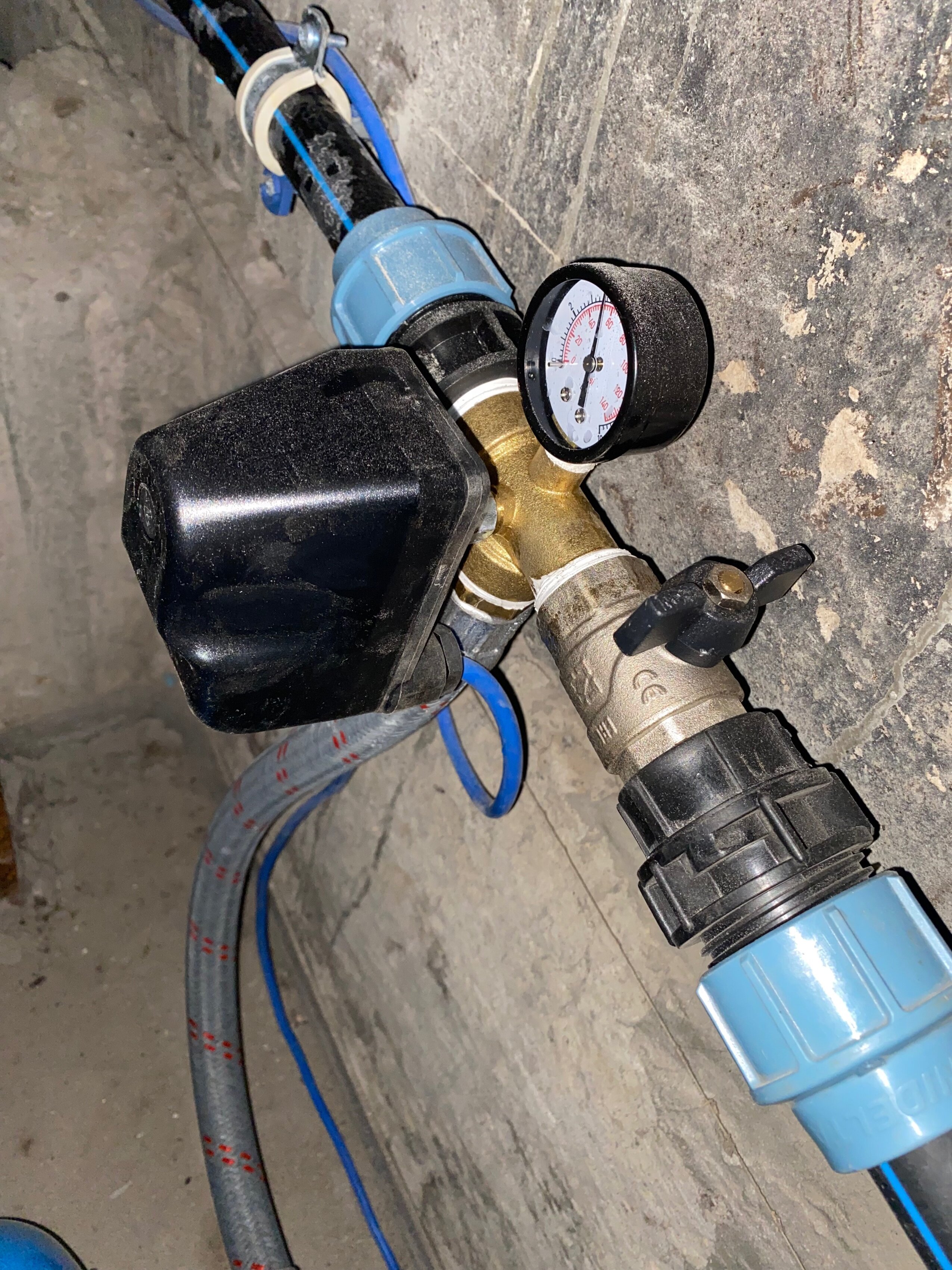

По-перше, треба визначитись, що таке гідроудар. Може це нормальне коливання тиску в межах 4-2.2 бар. Діапазон не малий, тиск (напір) буде помітно коливатись в цих межах. І це нормально.
Ще треба знати тиск в ГА. Якщо він більше 2.2 (тиск вмикання насосу) - тоді дійсно буде падіння тиску до 0 і потім вмикання насосу. Це вже класичний гідроудар.
С приводу звернення до інсталяторів - імхо, це не та проблема.

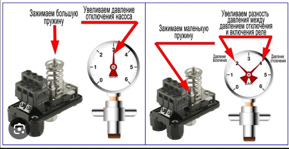

За пів-години можна зрозуміти, куди крутити винти і як міняється тиск. Якщо я не помиляюсь і це традиційне реле тиску - маленький винт це верхня межа (вимикання насосу), великий - нижня (вмикання).
А починати "досліди" треба з вимірювання тиску в ГА.

Дякую, Максиме. Так, є відчуття, що з ГА виходить вся вода. Але з шлангу лише миттєве падіння/стрибок тиску. Шланг приєднаний до труби прямо у причину. ГА далі, через 7-8 метрів, у підвалі.

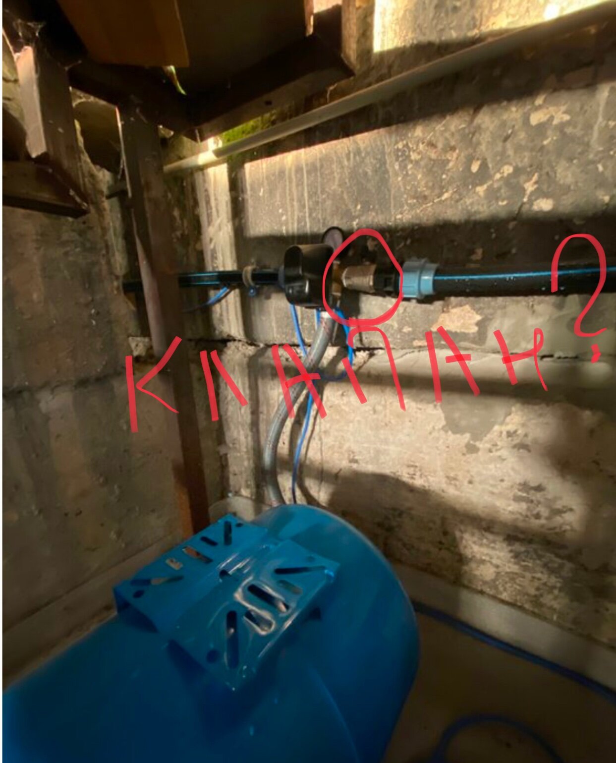

і ще одне, не розумію хто вам поставив зворотний клапан горизонтально, але його краще встановлювати вертикально, довше слугуватиме.
по регулюванню реле тиску взагалі просто

Заміряв тиск у пустому ГА. 1,7-1,8.
Подивився уважніше на манометр. насос вмикається на 2,2-2,3, вимикається на 4

06.08.2023 в 00:49, Фрай сказав:
Позначте зворотній клапан на фото, будь ласка. Бо оглядав зблизька і не знайшов його там.
