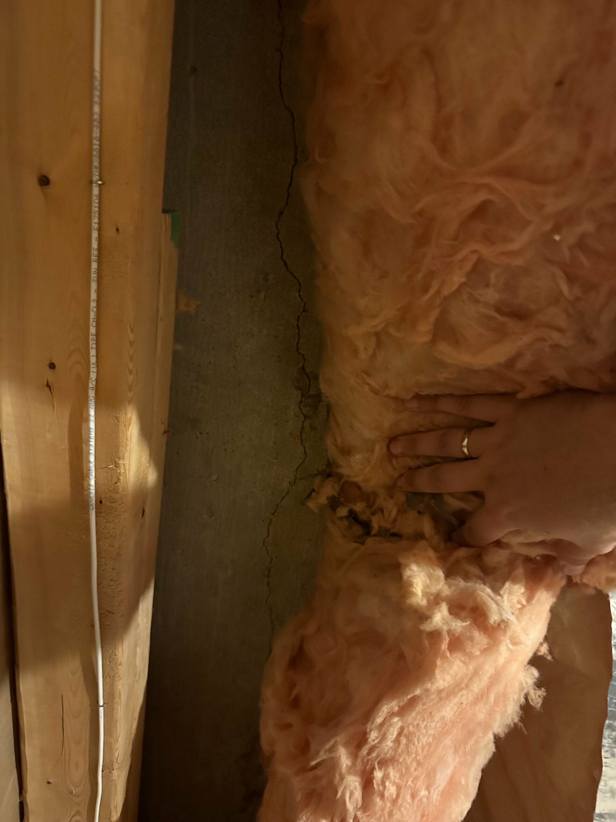

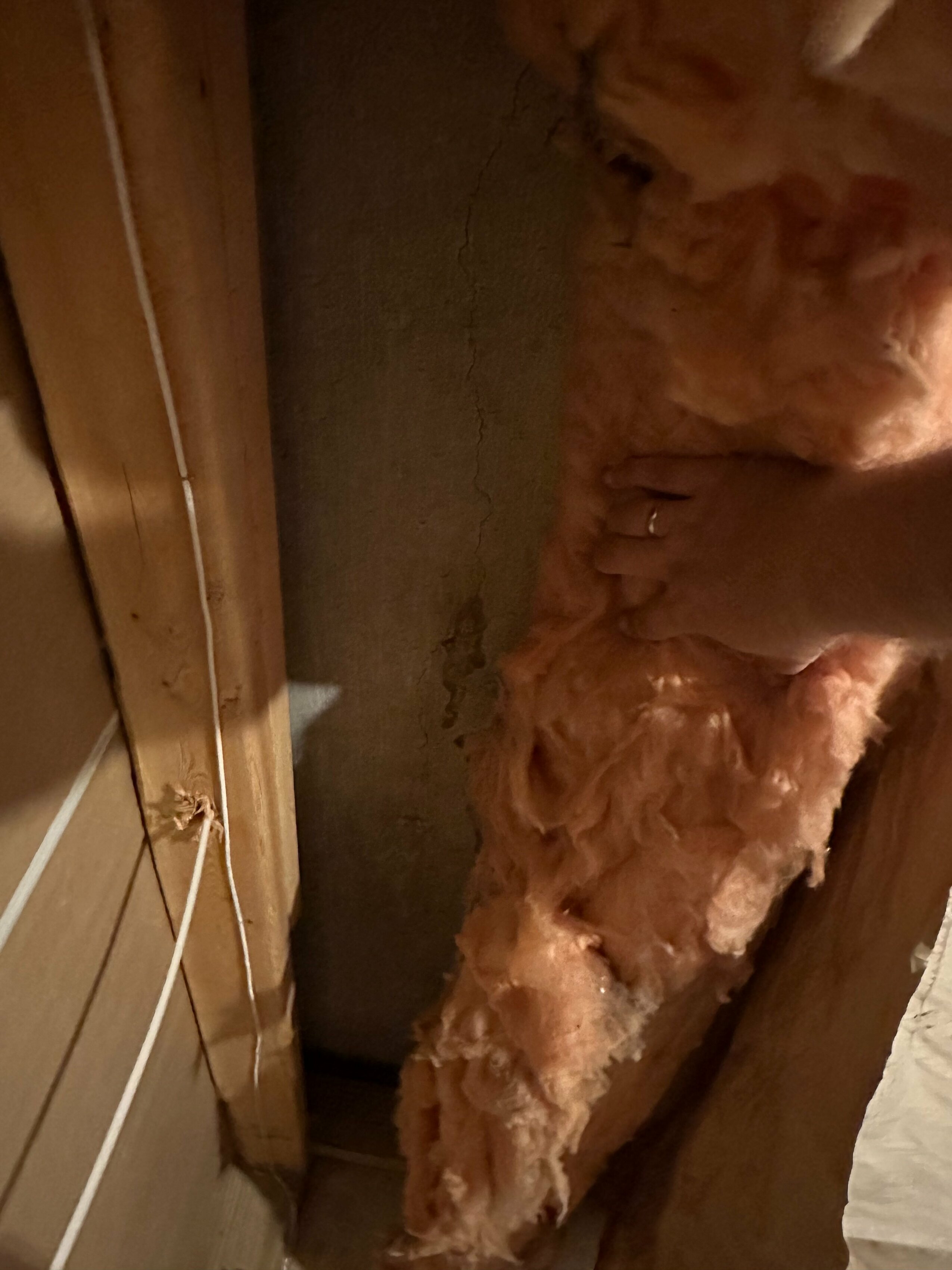

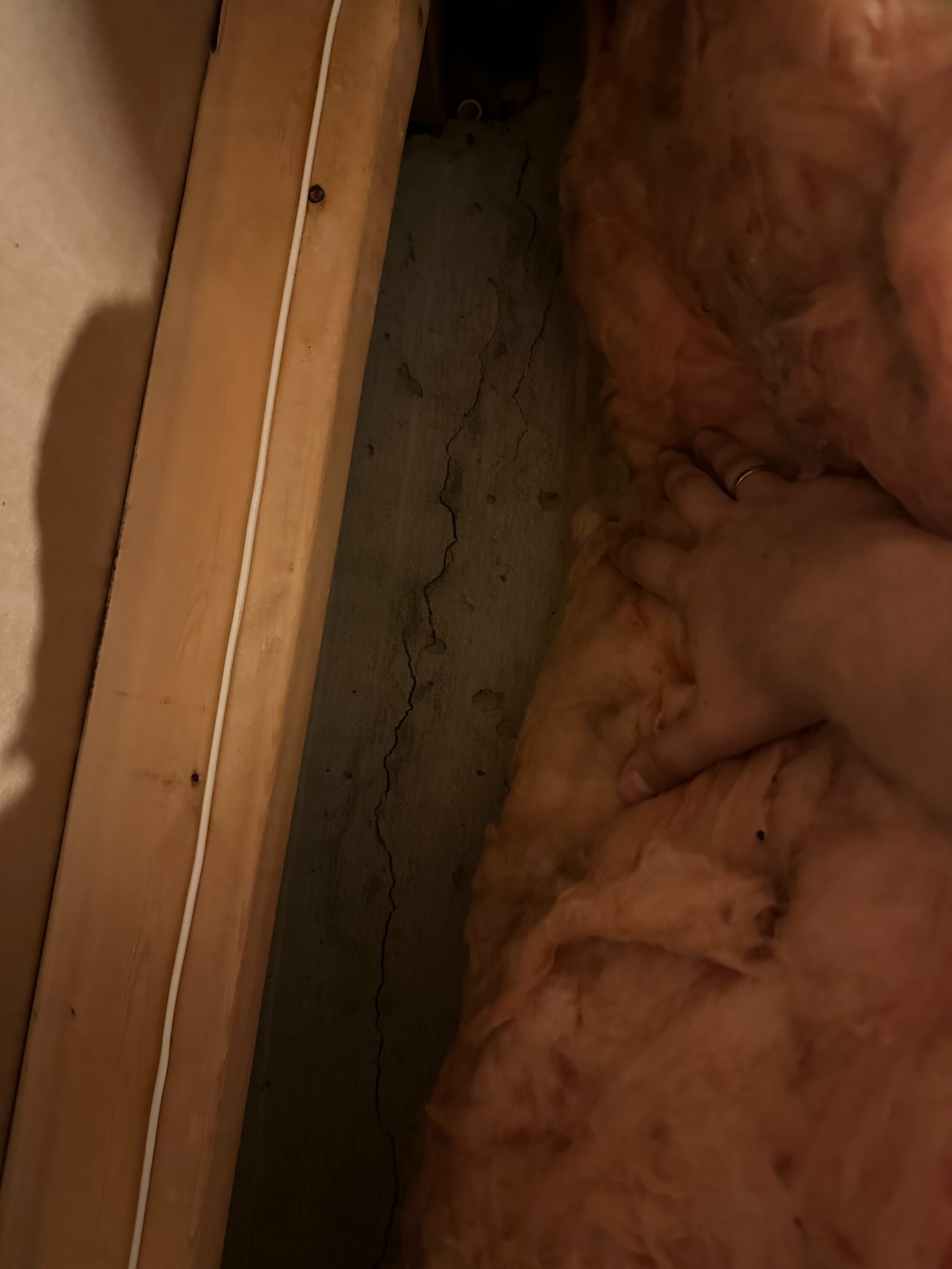

Потрiбна помiч тих хто стикався з таким, після купівлі будинку знайшлись дві тріщини через які підтікає вода. Будинок каркасний.
На фото одна з них інша в куті стіни.
Чим це можно залагодити з середини розкопувати фундамент ніхто не буде. Рекомендують замазати єбоксидкою. Які ще є варіанти,
22 минуты назад, Cygapb сказал:
А що ви збираєтесь робити?
Щось зробити зсередини це тимчасове, спочатку потрібно усунути причину, а потім наслідки.
Тимчасове підходить, років на 5, далі буде видно. Як найкраще це зробити з середини

@Propeller это все очень тяжело, нужен специалист для этого. Нужно решение которое я могу сам применить. Дом находиться в США

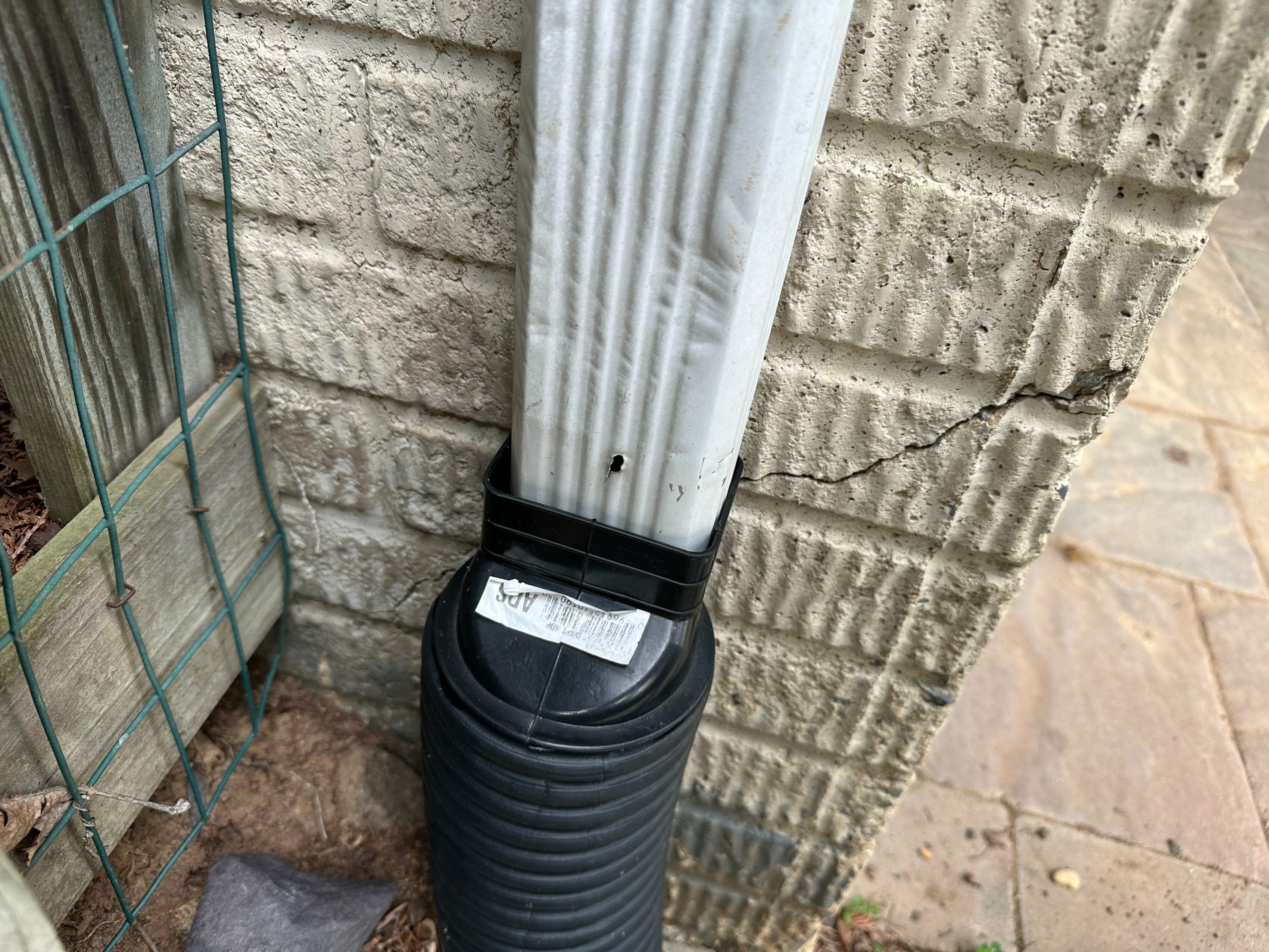

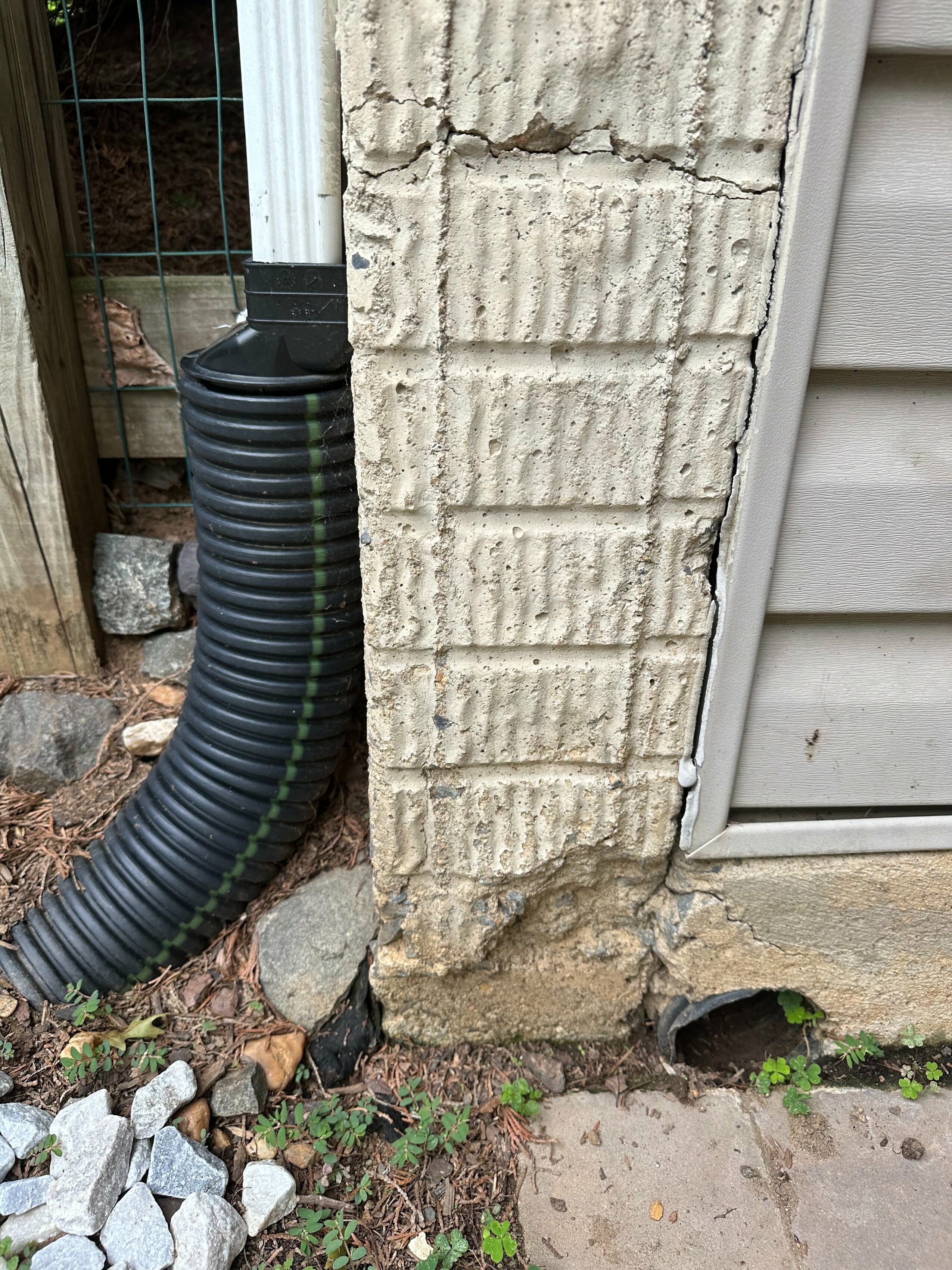

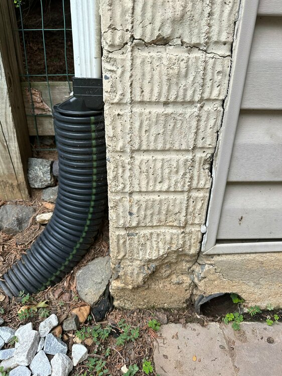

Раз начал эту тему то есть еще такая трещина вокруг дренажа, как быть с ней тоже поксидка?

У вас какой-то немонолитный фундамент. Трещина достаточно однозначная - просадка угла.
Проблему надо рещать снизу. Подкопайтесть , гляньте нет ли промоины или пустоты в месте опоры фундамета на грунт. Возможно фундамент мелкозаглубленный и сделать это будет не сложно.
