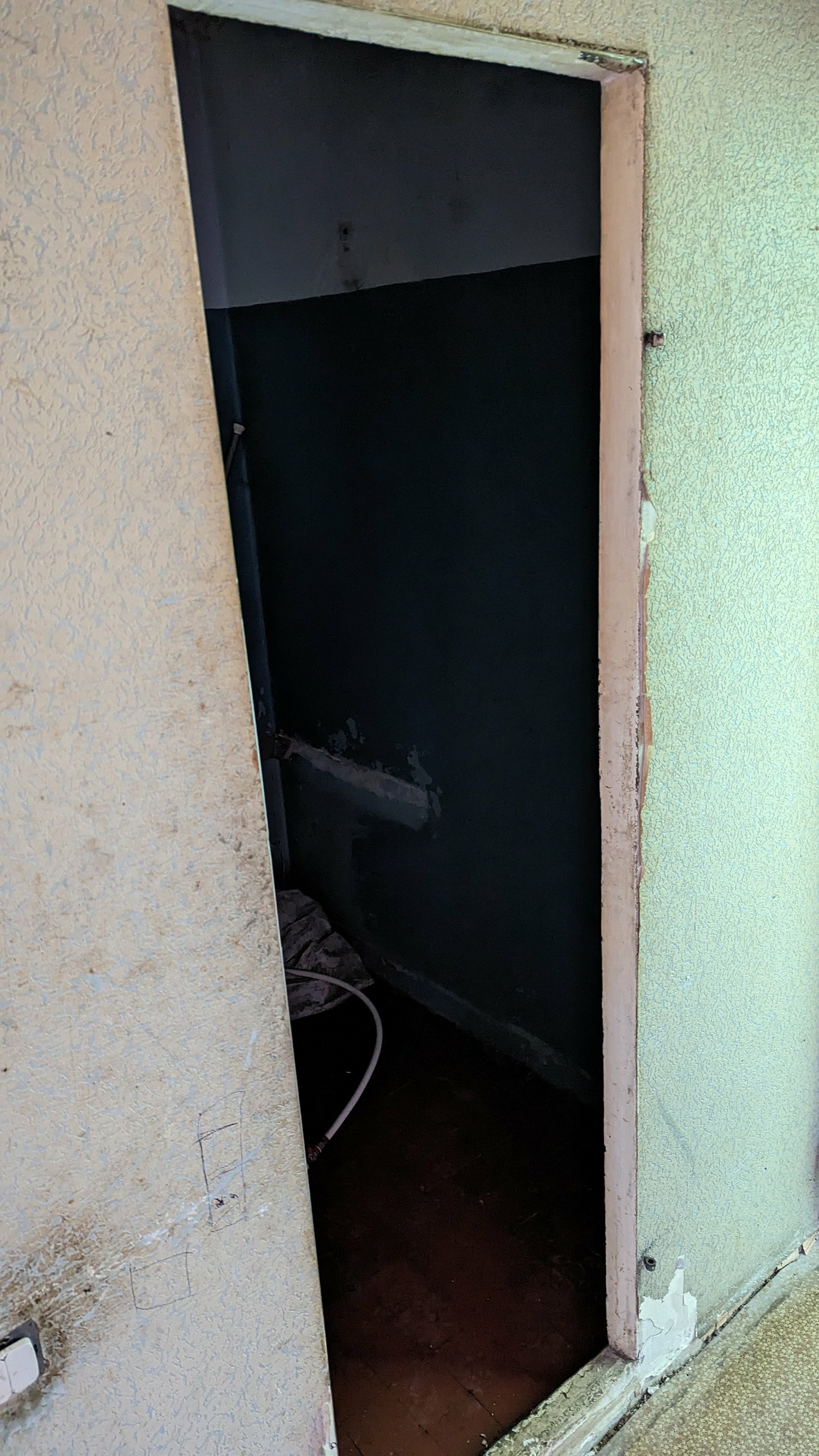

Двери в санузел бескоробочные и закрываются прямо в бетонный проём размером 190х58 см.
Расширение двери затруднено тем, что за проемом находится труба стояка.
Чем заменить старые двери в бетонном проёме без коробки?

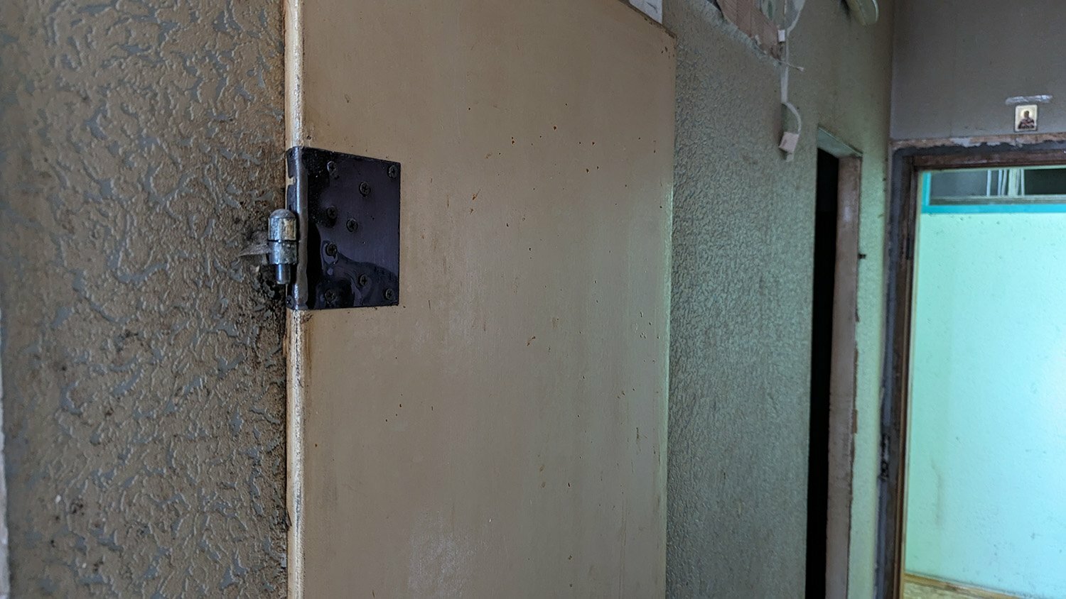

а до чого тут непростий мастер?
нові двері не стануть на стару коробку і не один монтажник не буде з цим мучатись
Там нема коробки.

Вы на тот ужас собрались новые двери вешать??
на старі петлі монтажник не повішає нові двері. Не ви перший хто звертаєтся з такою проблемою.

В 15.08.2023 в 12:33, Vitaliy67 сказал:
Там только расширять проём.
Или дверь под заказ.
Но куда уж меньше.
полностью согласен. Исходящий размер 580мм годится для двери 500мм, значит только под заказ.  Да и такой размерчик -  это для совсем не "габаритных" девчонок и мальчишек 😁 Вариант раздвижной двери в санузел - весьма сомнительный по финальному решению (в плане эксплуатации)
Вывод - провести "совет в Филях" с прорабом и определиться с расширением проёма, только так.
Судя по фото у ТС все очень бюджетненько. Но, не зависимо от бюджета, двери необходимо устанавливать правильно. Проем должен быть строго вертикальным. Это, в свою очередь, достигается оштукатуриванием стен. Обычно необходимость в выравнивании проемов до вертикали составляет 90%.
 Тут же не забываем про нестандартную ширину проема, что повлечет дополнительные расходы.

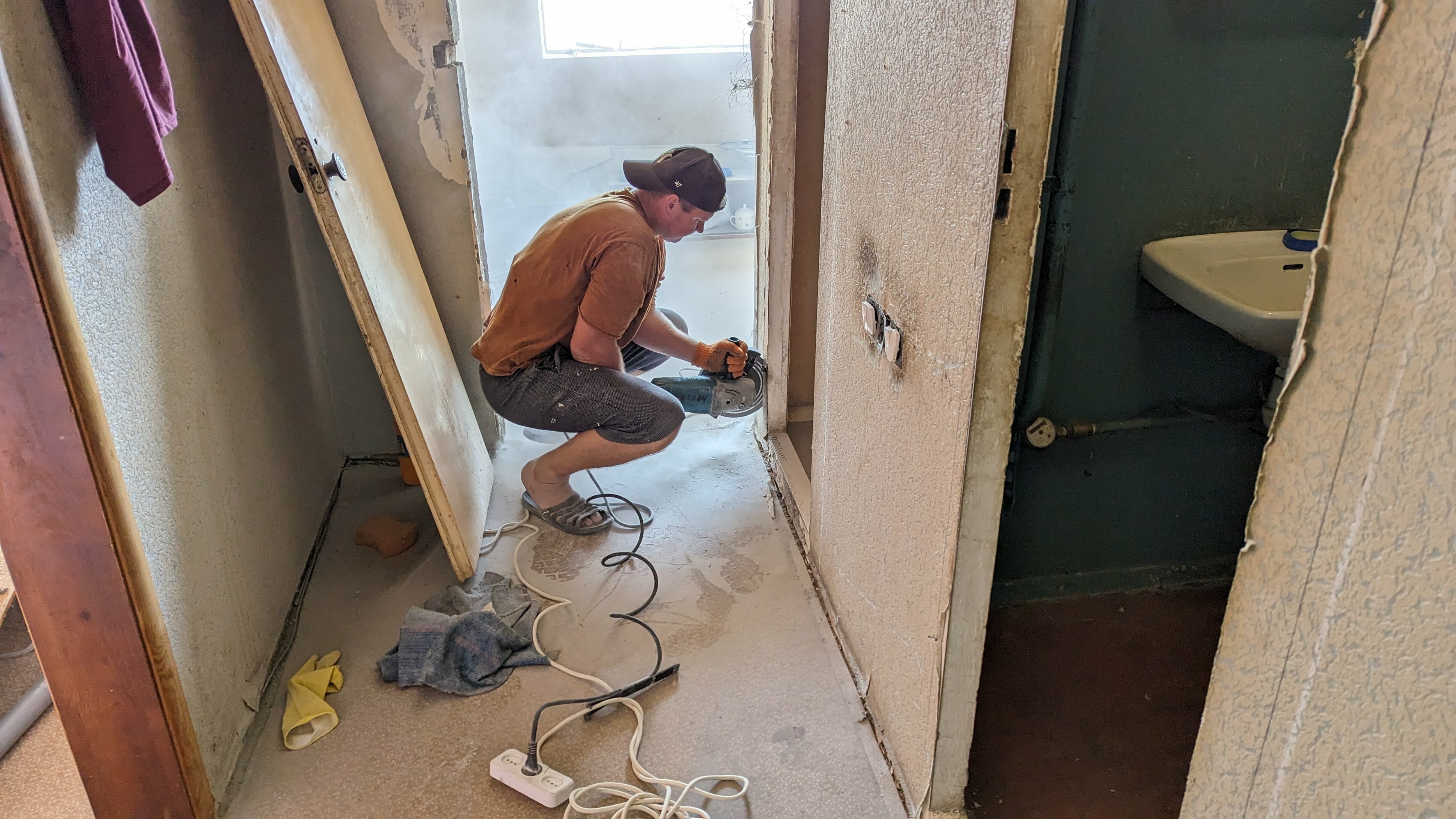

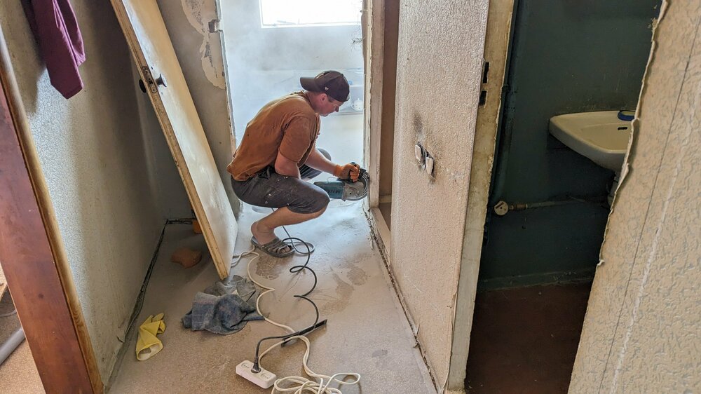

Всем спасибо за участие.
Извините, что исчез - занят всем этим.
Вы правы, я уже принял решение и реализовал его. Вырезал под стандартный проём.
Это просилось с самого начала, но прямо за проемом справа был стояк водопровода, который становился в просвет проёма, при его расширении.
Пришлось расширить и в право и влево и вверх и вниз (вырезали порог).
Из-за того, что с внутренней стороны мало места решили обойтись без наличников изнутри. Подведем плитку прямо к коробке?
