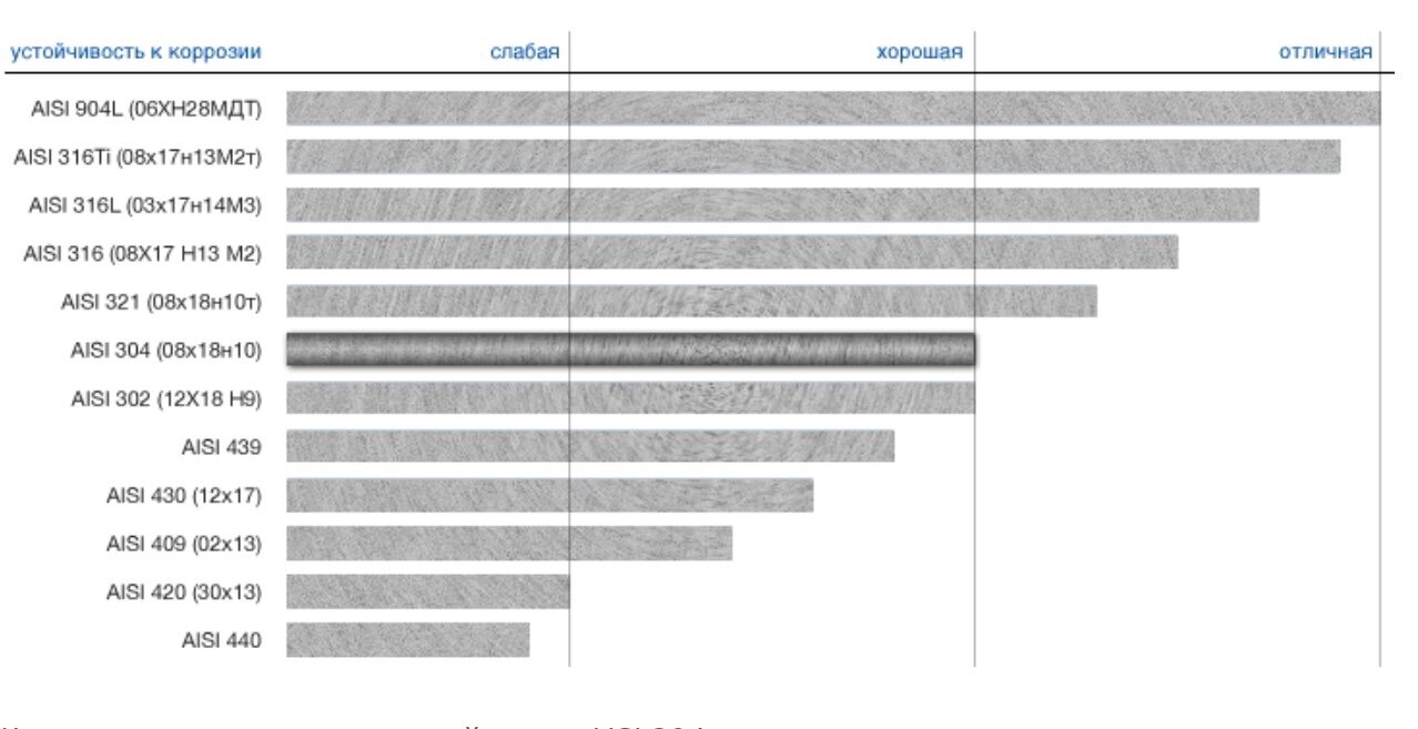

12 минут назад, Mr. D сказал:
буває ще 302 сталь, яка, схоже кородує трохи гірше (тобто краще для заземлювача), ніж 304.
По цій картинці, начебто однаково
11 хвилин тому, S_Vladimir_79 сказав:
В тому документу достатньо багато вимірювань й якихось потенціалів, й ще чогось.
Та для 302 сталі вказана втрата в якийсь момент 0,2%, в тих же умовах для 304 - 0,29% (можливо, специфіка умов тесту), водночас чорний метал десь 6+%.
Цікаво, до речі, якщо продовжити цю таблицю й додати оцинкований метал, яка буде стійкість. Очікую, що найкращий варіант з самим товстим шаром цинку (який, наскільки я розумію, обмежений в товщині десь до 60 - 70 мкм з технічних або інших причин) буде мати десь у два рази меншу стійкість.
Змінено користувачем Mr. D
