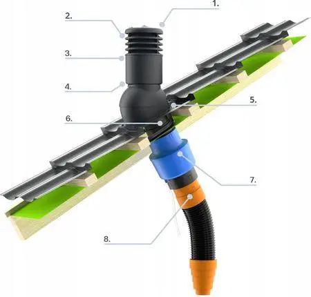

Для общего понимания вот пример... Гибкий элемент крепится в потолке в нужном месте!
4 минуты назад, tansss сказал:
І воно гарно працює без механізації?
16 минут назад, Nikolay Cherednichenko сказал:
Особливо викликає питання довгі горизонтальні канали
Дааа, тяжко вам будет строится :) А в комин не нужно вести по горизонту?
Это схема. Если горизонтальный участок длинный ставится второй элемент :)  Но у вас оно всё рядом

Для вентиляции действительно достаточно вот таких проходок, что привели в пример. Это проще и дешевле кирпичного хз как назвать)
Только желательно монтировать вместе с покрытием крыши.

Это проходной элемент) "отверстие" в крыше, с защитой от протекания/осадков и атмосферостойкое. А к нему уже канал подходит. Который можно положить как удобно, а не кирпичный четко вверх.
А какого диаметра - то считать вам надо, никто кроме вас не знает, сколько вам достаточно (хотя есть типа минимумы, нормы) и сколько и где

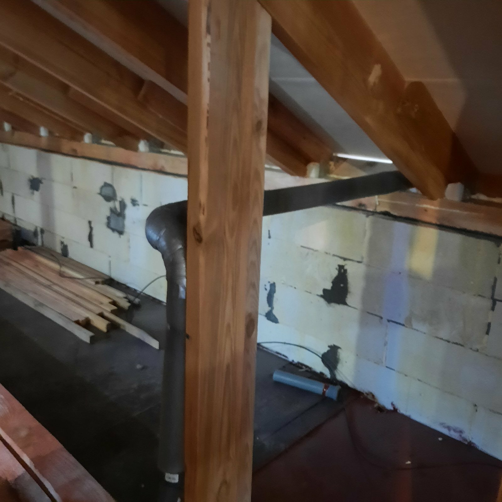

Практически все забывают вывести фан, а те таки выводят делают это рядом с вентиляцией, хотя нужно разнести на 2 метра.
10 минут назад, Сергей 31 сказал:
Спасибо, этого факта не знал. Кстати видел решение по выводу фана в бок под карнизный свес-но не уверен правильно ли это (потому врядли так делал бы).
49 минут назад, Nikolay Cherednichenko сказал:
 Кстати видел решение по выводу фана в бок под карнизный свес-но не уверен правильно ли это.
Это рабочий вариант. Но из разряда: пусть так, чем ничего.
20 минут назад, Сергей 31 сказал:
А какие минусы у этого варианта (по сравнению с классикой, вверх через кровлю) ?
"Покурив" я тему вентиляції, і ось прийшло на думку-організувать цю всю канітєль ось таким чином, що скажете камради?img39-374x500.jpg.66931c54e3098f95847cb5a28c5fd083.jpgimg40-374x500.jpg.f41127df2a4d7afefd5ed68e72b05cdf.jpgimg52-500x374.jpg.ae1ef2d54ca22702fd863a2006684656.jpg
Только что, АлександрБ. сказал:
Главный минус это труба 50 мм. 110 мм. крайне редко получается вывести в бок. И это тянет за собой ...........
