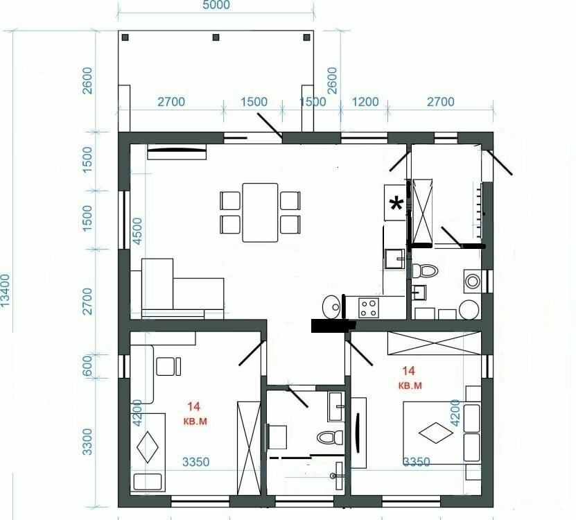

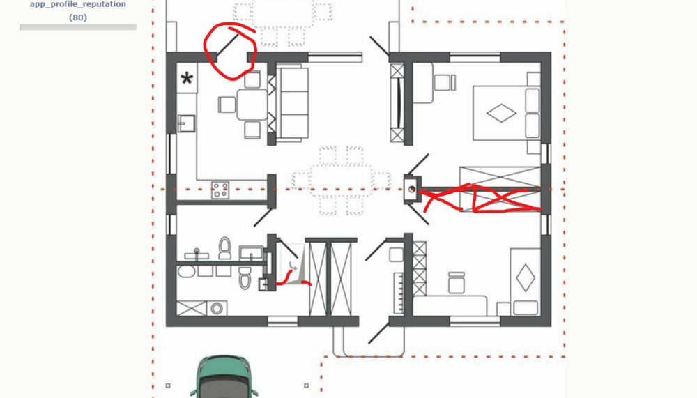

vadimv Опубліковано: 21 лютого Поділитись Опубліковано: 21 лютого (змінено) 16 годин тому, Nikolay Cherednichenko сказав: Шоб у хаті по хвэншую було Якщо вам так хочеться тамбур - ось вам тамбур ) А заодно і правильний кухонний трикутник: холодильник -> мийка -> плита Ну і до комплекту паркування по феншую )) Змінено 21 лютого користувачем vadimv Посилання на коментар Поділитися на інших сайтах More sharing options...
Nikolay Cherednichenko Опубліковано: 21 лютого Автор Поділитись Опубліковано: 21 лютого (змінено) 1 час назад, vadimv сказал: Якщо вам так хочеться тамбур - ось вам тамбур ) А заодно і правильний кухонний трикутник: холодильник -> мийка -> плита В таком случае стелажи (в кладовке совмещенной с тех.пом) пропали. Велика ли потеря-вопрос... Еще я просто ума не приложу как обиграть окно санузла по фасаду. Вход с севера-тоже требует от меня психологических усилий (не самое страшное что может быть) еще нада два бойлера, ибо расстояние между туалетом и кухней велико.(да можно взять малютку для кухни-но это уже совсем другая история) спасибо за предложение Змінено 21 лютого користувачем Nikolay Cherednichenko Посилання на коментар Поділитися на інших сайтах More sharing options...
vadimv Опубліковано: 21 лютого Поділитись Опубліковано: 21 лютого 3 хвилини тому, Nikolay Cherednichenko сказав: В таком случае стелажи (в кладовке совмещенной с тех.пом) пропали. Велика ли потеря-вопрос... У вас жеж хозблок запланирован 3 хвилини тому, Nikolay Cherednichenko сказав: Еще я просто ума не приложу как обиграть окно санузла по фасаду. Три одинаковых окна не будут выделяться 3 хвилини тому, Nikolay Cherednichenko сказав: Вход с севера-тоже требует от меня психологических усилий (не самое страшное что может быть) Так фишка в том, что заехали под навес, вышли из машины и прямо в дом. И сумки прямо в холодильник. 3 хвилини тому, Nikolay Cherednichenko сказав: спасибо за предложение ¡Nada! (исп.) Посилання на коментар Поділитися на інших сайтах More sharing options...
Nikolay Cherednichenko Опубліковано: 21 лютого Автор Поділитись Опубліковано: 21 лютого 2 минуты назад, vadimv сказал: У вас жеж хозблок запланирован Там мастерская и для инвентаря помещение. на стелажах в тех. я б что-то с запасов хавла постави (не отапливаемое пом) 4 минуты назад, vadimv сказал: Три одинаковых окна не будут выделяться хм... светить пердищем (даже если какой-то сатин поставить) через огромное окно-так себе затея. Может вы видите по другому эту ситуацию? 6 минут назад, vadimv сказал: Так фишка в том, что заехали под навес, вышли из машины и прямо в дом. И сумки прямо в холодильник. я это понимаю и отнес бы в копилку плюсов, но нужно взвесить с потерями которые мы получили при таком решении. Посилання на коментар Поділитися на інших сайтах More sharing options...
vadimv Опубліковано: 21 лютого Поділитись Опубліковано: 21 лютого (змінено) 1 година тому, Nikolay Cherednichenko сказав: на стелажах в тех. я б что-то с запасов хавла постави (не отапливаемое пом) Хранить запасы продуктов рядом с унитазом (как у вас нарисовано) - это негигиенично ) 1 година тому, Nikolay Cherednichenko сказав: хм... светить пердищем (даже если какой-то сатин поставить) через огромное окно-так себе затея. Может вы видите по другому эту ситуацию? Санузел достаточно большой, чтобы туда еще поместить небольшую душевую кабину (за входной дверью.) А под окно я бы ванну поставил. Лежать в ванне под окном, в которое светит солнце - это кайф. Змінено 21 лютого користувачем vadimv 1 Посилання на коментар Поділитися на інших сайтах More sharing options...

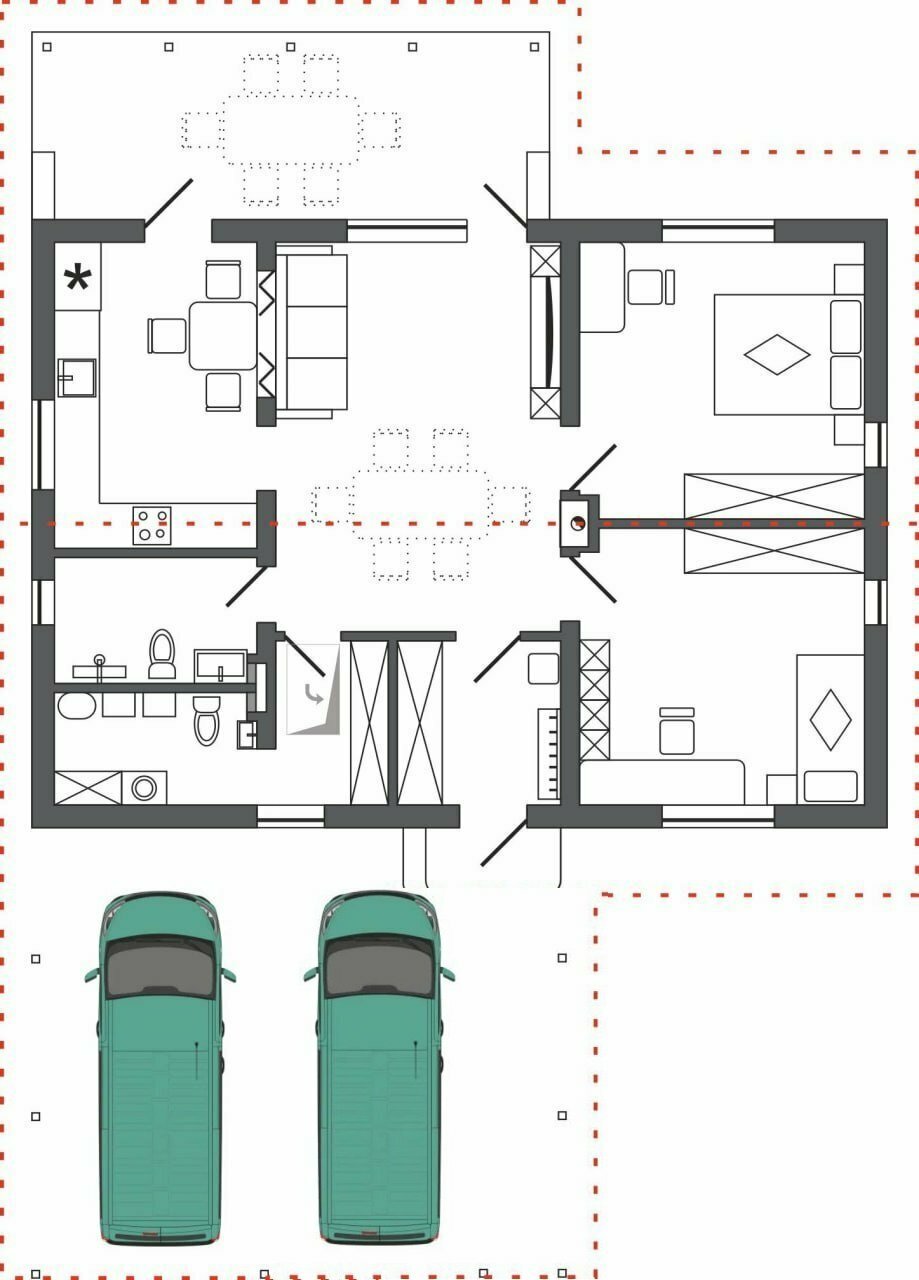

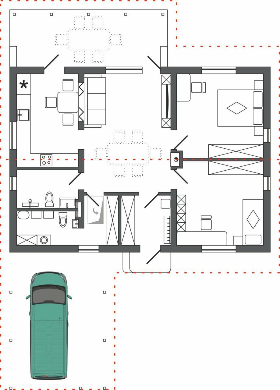

Nikolay Cherednichenko Опубліковано: 10 квітня Автор Поділитись Опубліковано: 10 квітня В 21.02.2025 в 10:34, vadimv сказал: Сьогодні багато вільного часу маю, згадав ваші поради і маючи натхнення намалював таке. (Так, фасад не альо з виду, але це майже те що ви мали на увазі, ще навіть економія по площі плями забудови)))) Пи.Си.: ще є піч-грубка, чисто ваша тєма))) Посилання на коментар Поділитися на інших сайтах More sharing options...
vadimv Опубліковано: 10 квітня Поділитись Опубліковано: 10 квітня (змінено) Зразу видно принаймні один недолік - вхід у санвузол з брудної зони. А так - да, дуже схоже ) Змінено 10 квітня користувачем vadimv 1 Посилання на коментар Поділитися на інших сайтах More sharing options...
Nikolay Cherednichenko Опубліковано: 10 квітня Автор Поділитись Опубліковано: 10 квітня 7 минут назад, vadimv сказал: Зразу видно принаймні один недолік - вхід у санвузол з брудної зони. Ну відносно брудної. Грубо кажучи зніматиметься взуття ближче до тех. приміщення (тому і двері навпроти взуттєвої полки і вішаків) і інша половина вже босий чешеш спати у хауз. Посилання на коментар Поділитися на інших сайтах More sharing options...
standov Опубліковано: 11 квітня Поділитись Опубліковано: 11 квітня (змінено) 20 часов назад, Nikolay Cherednichenko сказал: Ну відносно брудної. Грубо кажучи зніматиметься взуття ближче до тех. приміщення (тому і двері навпроти взуттєвої полки і вішаків) і інша половина вже босий чешеш спати у хауз. не тільки брудної а ще і "холодної", бо тамбур роблять щоб він був холодніше ніж весь інший простір, я вас запевняю - вам дуже по "кайфу" буде ходити після душу коли на вулиці -15. Плюс зазвичай СВ топлять сильніше ніж все інше (+ пару градусів), і в вас два приміщення одне холодніше ніж звичайно, інше тепліше, та значно вологіше, ніж звичайно мають спільну перегородку, ідеальний завести в хаті плісняву. Змінено 11 квітня користувачем standov Посилання на коментар Поділитися на інших сайтах More sharing options...
Nikolay Cherednichenko Опубліковано: 11 квітня Автор Поділитись Опубліковано: 11 квітня 2 часа назад, standov сказал: не тільки брудної а ще і "холодної", бо тамбур роблять щоб він був холодніше ніж весь інший простір, я вас запевняю - вам дуже по "кайфу" буде ходити після душу коли на вулиці -15. Плюс зазвичай СВ топлять сильніше ніж все інше (+ пару градусів), і в вас два приміщення одне холодніше ніж звичайно, інше тепліше, та значно вологіше, ніж звичайно мають спільну перегородку, ідеальний завести в хаті плісняву. Зрозумів, дякую Посилання на коментар Поділитися на інших сайтах More sharing options...

МаТраС Опубліковано: 12 квітня Поділитись Опубліковано: 12 квітня 18 годин тому, standov сказав: не тільки брудної а ще і "холодної", бо тамбур роблять щоб він був холодніше ніж весь інший простір, я вас запевняю - вам дуже по "кайфу" буде ходити після душу коли на вулиці -15. Плюс зазвичай СВ топлять сильніше ніж все інше (+ пару градусів), і в вас два приміщення одне холодніше ніж звичайно, інше тепліше, та значно вологіше, ніж звичайно мають спільну перегородку, ідеальний завести в хаті плісняву. я там в свій час пораду попросив. тамбур утепляти чи ні. так от сказали не треба. дурний посткпок зробив. роботи на 3 години. жалію. Посилання на коментар Поділитися на інших сайтах More sharing options...
standov Опубліковано: 12 квітня Поділитись Опубліковано: 12 квітня 5 часов назад, МаТраС сказал: я там в свій час пораду попросив. тамбур утепляти чи ні. так от сказали не треба. дурний посткпок зробив. роботи на 3 години. жалію. А шо значить утепляти? ) ну тобто ви робили зовнішне утеплення всюди окрім тамбура? Справді дивна порада була 1 Посилання на коментар Поділитися на інших сайтах More sharing options...
МаТраС Опубліковано: 12 квітня Поділитись Опубліковано: 12 квітня (змінено) 35 хвилин тому, standov сказав: А шо значить утепляти? ) ну тобто ви робили зовнішне утеплення всюди окрім тамбура? Справді дивна порада була ага,прикиньте)) сказали мов,тамбур холодний ... Змінено 12 квітня користувачем МаТраС 1 Посилання на коментар Поділитися на інших сайтах More sharing options...

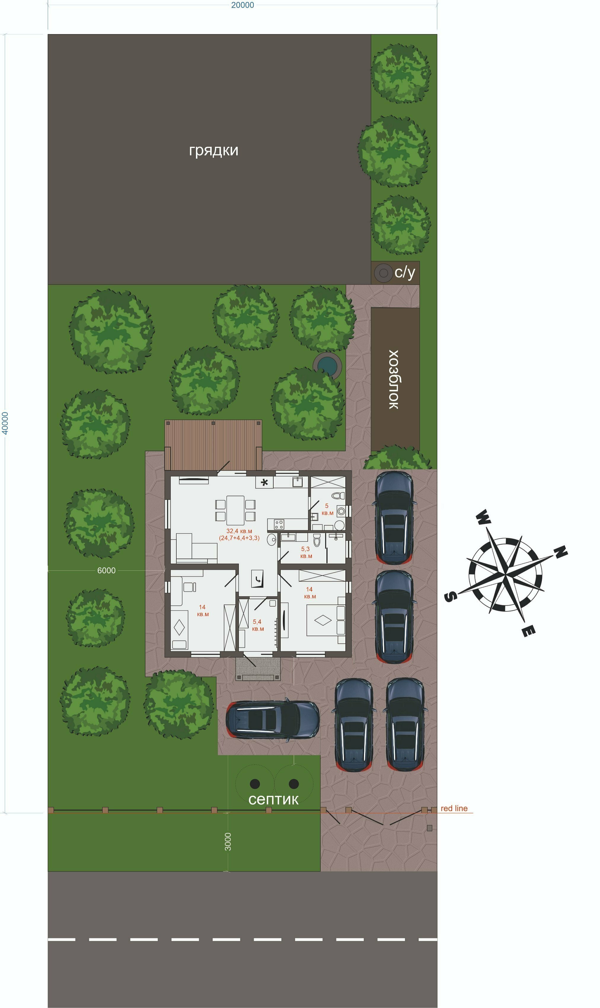

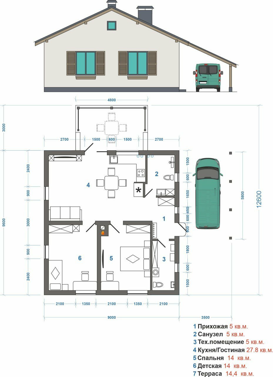

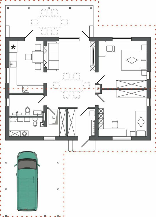

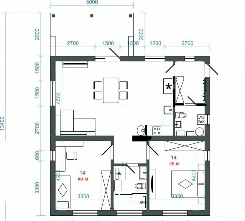

Nikolay Cherednichenko Опубліковано: 14 травня Автор Поділитись Опубліковано: 14 травня Вирішив не створювати нову тему і викласти в своїй же. Двоюрідний брать (офіцер ЗСУ) теж захотів будуватись. Попросив мене шось накидати. Дано: сім'я з двух дорослих і дитини (дівчинка). Простий в будівництві будинок і бажано без коридорів. Будинок має дзеркальне розташування відносно мого (т.є лицьовий фасад з заходу, там правда форма ділянки дуже не правильна, але в принципі то не грає ролі, бо фасад 15 метрів) Будинок 8,1х11,4 по зовнішнім стінам. Прошу шановні прокоментувати або конструктивно покритикувати (брату ще не показував не порадившись з вами😉) Посилання на коментар Поділитися на інших сайтах More sharing options...
vadimv Опубліковано: 14 травня Поділитись Опубліковано: 14 травня 29 хвилин тому, Nikolay Cherednichenko сказав: Прошу шановні прокоментувати або конструктивно покритикувати (брату ще не показував не порадившись з вами😉) Як на мене - так все норм. Я б лише парковку розширив до двох машин, щоб ганок був накритий навісом і не ходити з машини під дощем. 1 Посилання на коментар Поділитися на інших сайтах More sharing options...
standov Опубліковано: 14 травня Поділитись Опубліковано: 14 травня (змінено) Враховуючи що будиночок невеликий я би 1. двері в другий СВ засунув глибше по коридору + в коридорі дзеркало можна там, бо не дуже комфортно коли двері прямо в вітальню (всі знають чого пішов, запахи звуки різні і тп), коли двері далі то приміщення більш ізольоване стає. та і дві двері поруч на маленькому просторі, як на мене, давлять візуально 2. вузол двох спалень зі шкафами роблять не пряму стінку а ломану (Z), в вигляді двох ніш, куди вмонтовують шкафи. Це додаткова звукоізоляція і кімнати виглядають охайніше 3. маленький будинок, дуже сумнівна історія з двома дверима на терасу, двері то завжди дорогий та проблемний вузол, коли в вас будинок 500 квадратів то ходить зайві 10м влом, а тут то нащо стільки, я би 1 залишив Змінено 14 травня користувачем standov 1 Посилання на коментар Поділитися на інших сайтах More sharing options...
Nikolay Cherednichenko Опубліковано: 14 травня Автор Поділитись Опубліковано: 14 травня 1 час назад, vadimv сказал: Як на мене - так все норм. Я б лише парковку розширив до двох машин, щоб ганок був накритий навісом і не ходити з машини під дощем. І неробити сходи, зробити нахил двору від вхідних дверей до вулиці? Посилання на коментар Поділитися на інших сайтах More sharing options...
