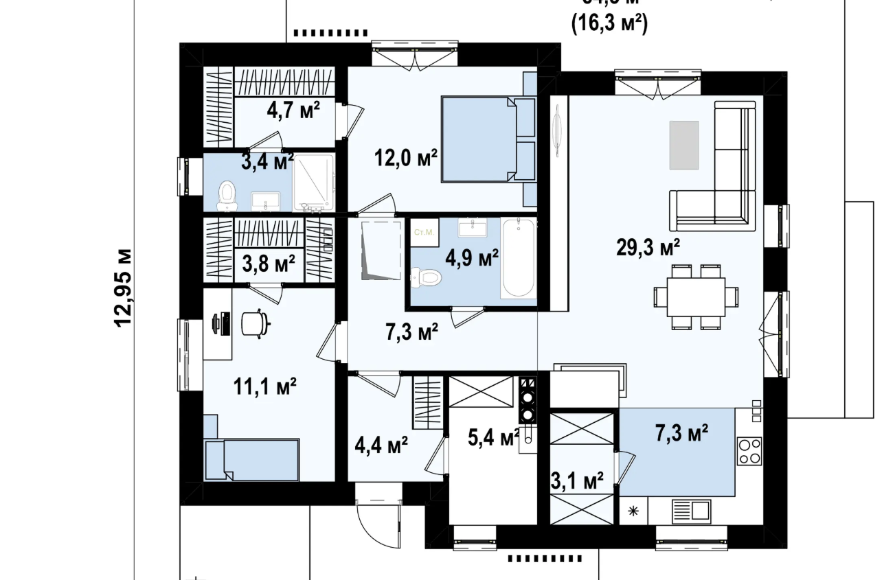

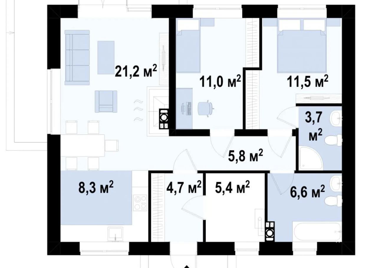

standov Опубліковано: 7 липня 2025 Поділитись Опубліковано: 7 липня 2025 Два польских планування, схожі на ваш кейс, не кажу що так треба звісно але може шось наштовхне на ідею Посилання на коментар Поділитися на інших сайтах More sharing options...
Nikolay Cherednichenko Опубліковано: 8 липня 2025 Автор Поділитись Опубліковано: 8 липня 2025 12 часов назад, standov сказал: Два польских планування, схожі на ваш кейс, не кажу що так треба звісно але може шось наштовхне на ідею Дякую. Як на мене не дуже удачні планування. Особливо друге. Перше ще можна погратися. 1. В першому не подобається що основний санвузол не має вікон і коридор 7 кв.м. (в бюджетному будівництві цю площу можна було б віддати під щось функціональне. Вузькуваті кімнати. Є питання по ергономічності передпокою. З плюсів можу виділити кладовку, тех приміщення (гарно що камін поряд з основним вент блоком) і загалом не погану кухню-вітальню. Подобається що це класичний "шестистінок" 2. Як на мене взагалі не альо (вибачте за різкість). Починаючи з несучих внутрішніх стін, пропорцій кімнат і закінчуючи туалетним дуетом))) Посилання на коментар Поділитися на інших сайтах More sharing options...

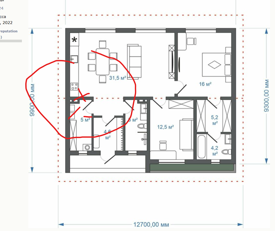

Nikolay Cherednichenko Опубліковано: 8 липня 2025 Автор Поділитись Опубліковано: 8 липня 2025 (змінено) 14 часов назад, Alvalk сказал: До "місця для співу" знов в черзі стояти? ))) У вас дуже серйозний гастрономічний досвід я бачу))) часто бувають масовані "зриви дна" в родині? перестаньтне купляти ранні кавуни і полуниці на ринку "північний", "Это ж Одесса-тут шо попало в рот пихать нельзя"😄 Змінено 8 липня 2025 користувачем Nikolay Cherednichenko 1 Посилання на коментар Поділитися на інших сайтах More sharing options...
Nikolay Cherednichenko Опубліковано: 8 липня 2025 Автор Поділитись Опубліковано: 8 липня 2025 14 часов назад, vadimv сказал: Воно ще й акустично розвернуто до вітальні ) Та де? Воно ж дверима до спальні? 14 часов назад, vadimv сказал: Центр композиції хати )) То ж тавалєт-головне приміщення (як ми вже зрозуміли по дописам на цьому форумі)😁 1 Посилання на коментар Поділитися на інших сайтах More sharing options...
Alvalk Опубліковано: 8 липня 2025 Поділитись Опубліковано: 8 липня 2025 11 минут назад, Nikolay Cherednichenko сказал: У вас дуже серйозний гастрономічний досвід я бачу))) часто бувають масовані "зриви дна" в родині? перестаньтне купляти ранні кавуни і полуниці на ринку "північний", "Это ж Одесса-тут шо попало в рот пихать нельзя"😄 А у вас бурхлива фантазія ))). Це просто про комфорт, нічого більше. Обговорювали раніше, немає сенсу знов по колу. Я просто натякнув, що в цьому варіанті ви знов повернулись до старого. 1 Посилання на коментар Поділитися на інших сайтах More sharing options...
Nikolay Cherednichenko Опубліковано: 8 липня 2025 Автор Поділитись Опубліковано: 8 липня 2025 2 минуты назад, Alvalk сказал: А у вас бурхлива фантазія ))). Важко заперечити))) 2 минуты назад, Alvalk сказал: Обговорювали раніше, немає сенсу знов по колу Так, не має сенсу-але не я ж це питання піднімю знову і знову))) Посилання на коментар Поділитися на інших сайтах More sharing options...
vadimv Опубліковано: 8 липня 2025 Поділитись Опубліковано: 8 липня 2025 (змінено) 1 година тому, Nikolay Cherednichenko сказав: Воно ж дверима до спальні? А між ним і вітальнею всього лише тонка стіночка для звукоїзоляції 44 хвилини тому, Nikolay Cherednichenko сказав: але не я ж це питання піднімю знову і знову))) Ви знову і знову малюєте його по центру. Навіщо? Тому що "тавалєт-головне приміщення"? Діди ж не зря робили його в кінці городу ) Змінено 8 липня 2025 користувачем vadimv Посилання на коментар Поділитися на інших сайтах More sharing options...
Nikolay Cherednichenko Опубліковано: 8 липня 2025 Автор Поділитись Опубліковано: 8 липня 2025 (змінено) 36 минут назад, vadimv сказал: 1 час назад, Nikolay Cherednichenko сказал: Воно ж дверима до спальні? А між ним і вітальнею всього лише тонка стіночка для звукоїзоляції Можно просто сильно не пукати))) 36 минут назад, vadimv сказал: Діди ж не зря робили його в кінці городу ) Точно, то вєрняковий варіант. Можна зробити два по діагоналі ділянки-для комфорту. А можна зробити по чотирьом кутам - це вже будуть ознаки преміум ділянки.😆 Я так зрозумів що у ваше товариство туалетного перфекціонізму мене можуть не прийняти. Але дуже тішить ваша наполегливість зробити з мене повноцінного члена суспільства комфорту і гармонійного "співу".😁 (Не приймайте як особисту образу, я до вас позитивно ставлюся) Тоді питання: як би ви організували "срально-полоскальний" вузол у даному плануванні? Змінено 8 липня 2025 користувачем Nikolay Cherednichenko 1 Посилання на коментар Поділитися на інших сайтах More sharing options...
vadimv Опубліковано: 8 липня 2025 Поділитись Опубліковано: 8 липня 2025 (змінено) 18 хвилин тому, Nikolay Cherednichenko сказав: Тоді питання: як би ви організували "срально-полоскальний" вузол у даному плануванні? Я б керувався наступними принципами: 1. Краще мати 2 унітази - один у ванній кімнаті, другий - у окремому туалеті. 2. Цей санітарний вузол краще розміщувати десь у кутку будинку (не по центру). 3. Між вітальнею і приміщенням з унітазом повинно бути як мінімум 2 дверей (а краще 2 стіни). Іспанці в своєму теплому кліматі взагалі роблять сральний вузол зі зворотнього боку будинку з окремим входом з вулиці. Змінено 8 липня 2025 користувачем vadimv Посилання на коментар Поділитися на інших сайтах More sharing options...
Nikolay Cherednichenko Опубліковано: 8 липня 2025 Автор Поділитись Опубліковано: 8 липня 2025 7 минут назад, vadimv сказал: Іспанці в своєму теплому кліматі взагалі роблять сральний вузол зі зворотнього боку будинку з окремим входом з вулиці Це на випадок напруженного энсьєрро (коли торо майже не нашампурив тебе на ріг) і тобі від пережитих емоцій вже немає сили нести то до хати😁 1 Посилання на коментар Поділитися на інших сайтах More sharing options...
vadimv Опубліковано: 8 липня 2025 Поділитись Опубліковано: 8 липня 2025 (змінено) 8 хвилин тому, Nikolay Cherednichenko сказав: Це на випадок напруженного энсьєрро (коли торо майже не нашампурив тебе на ріг) і тобі від пережитих емоцій вже немає сили нести то до хати😁 Ну, це ще можна виправдати тим, що десь там недалеко знаходиться мангал для барбекю і/або басейн ) Але це ж дуже зручно, коли можна піти усамітнитися і почитати книжку, а потім відкрити двері і швидко провітрити )) В тавалеті по центру хати такого рівня (в тому числі психологічного) комфорту не досягти. Змінено 8 липня 2025 користувачем vadimv Посилання на коментар Поділитися на інших сайтах More sharing options...
Nikolay Cherednichenko Опубліковано: 8 липня 2025 Автор Поділитись Опубліковано: 8 липня 2025 (змінено) 21 минуту назад, vadimv сказал: коли можна піти усамітнитися і почитати книжку ...привітатися з гемороєм і за одне покрутити шашличок на мангалі в зоні барбекю. 21 минуту назад, vadimv сказал: Але це ж дуже зручно Давно зрозумів що це дуже суб'єктивне поняття Змінено 8 липня 2025 користувачем Nikolay Cherednichenko Посилання на коментар Поділитися на інших сайтах More sharing options...

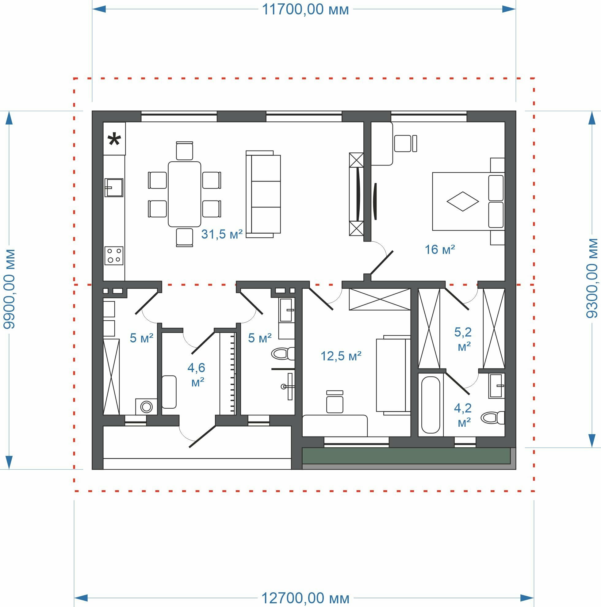

Nikolay Cherednichenko Опубліковано: 9 липня 2025 Автор Поділитись Опубліковано: 9 липня 2025 Почалась в мене відпустка, а дурній голові покою нема🤪. Просто намалював без будь якої цілі (від нефіг дєлать), без своїхи забаганок і чітких завдань. було бачення то зробити з комбінованим дахом, половина двухскатний (вітальня-ще й зробити стелю по скатам косу,тех.прим і гостьовий СВ з передпокоєм), а над кімнатами плаский дах - ну і то архітектурно обіграти. Потім мені то надоїло малювати і я просто двухскатний зробив. Пи.Си. Перед вікнами то клЮмба зелена (А не басейн з жабурниками-як хтось може подумати)🙃. Посилання на коментар Поділитися на інших сайтах More sharing options...
standov Опубліковано: 9 липня 2025 Поділитись Опубліковано: 9 липня 2025 як на мене вийшло дуже норм, може би ще подумав про оце місце (а може би і як є залишив) але імхо в цілому досить норм, і мастер спальня і два св і комор достатньо і функціонально. мені подобається ) Ще на ділянку по сторонам світу посадить бо може буде сенс відзеркалити. Посилання на коментар Поділитися на інших сайтах More sharing options...
Nikolay Cherednichenko Опубліковано: 9 липня 2025 Автор Поділитись Опубліковано: 9 липня 2025 4 минуты назад, standov сказал: Ще на ділянку по сторонам світу посадить бо може буде сенс відзеркалити. В мене останнім часом братова ділянка в голові як базова (т.є. великими вікнами на схід).😆 9 минут назад, standov сказал: мастер спальня Я не є прибічником майстер-спалень, але людям подобається, люди вважають це комфортно-то чому б і не спробувати щось зробити подібне. Але мабуть така хатка буде суттєво дорожча за всі попередні що я малював. Посилання на коментар Поділитися на інших сайтах More sharing options...
standov Опубліковано: 9 липня 2025 Поділитись Опубліковано: 9 липня 2025 6 минут назад, Nikolay Cherednichenko сказал: Я не є прибічником майстер-спалень а чому? Ну правда цікаво, як на мене то +100 до комфорту, а наче як власний будинок за власним проектом будують саме до максимізації комфорту. Посилання на коментар Поділитися на інших сайтах More sharing options...
