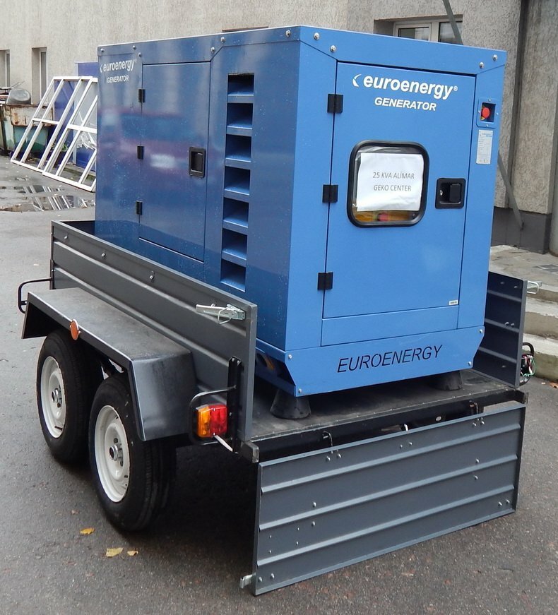

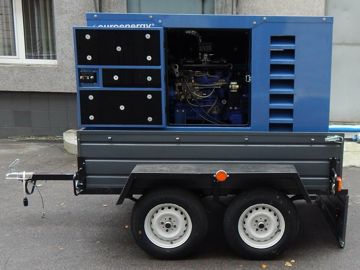

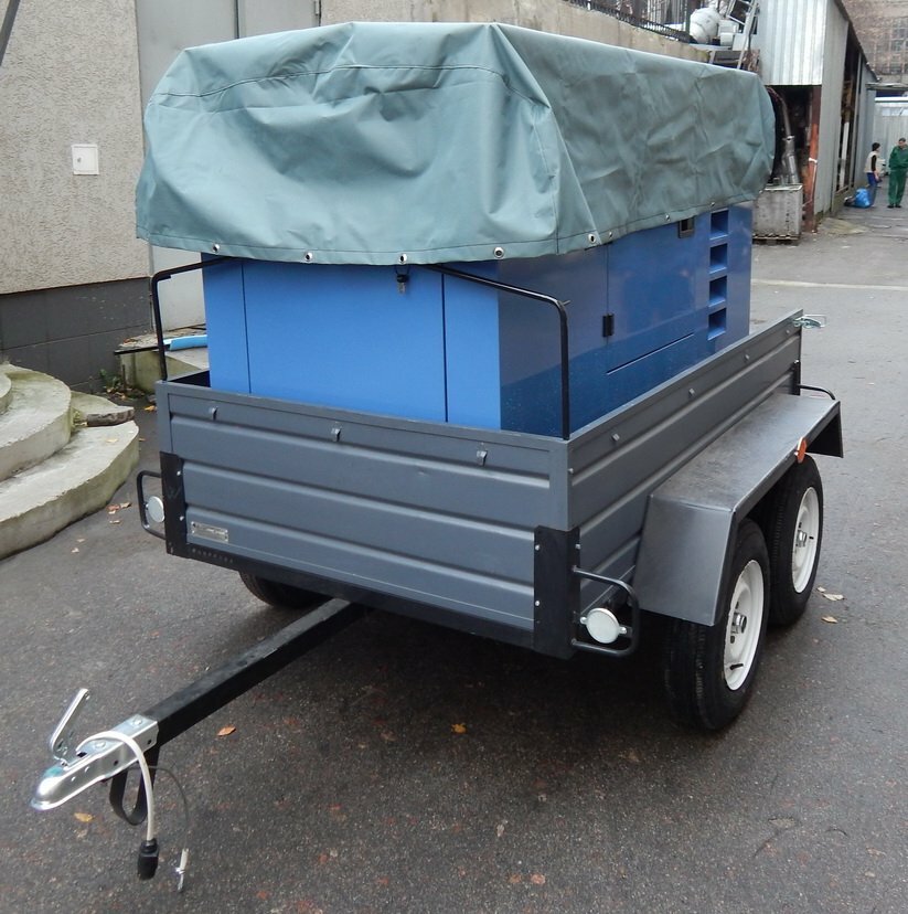

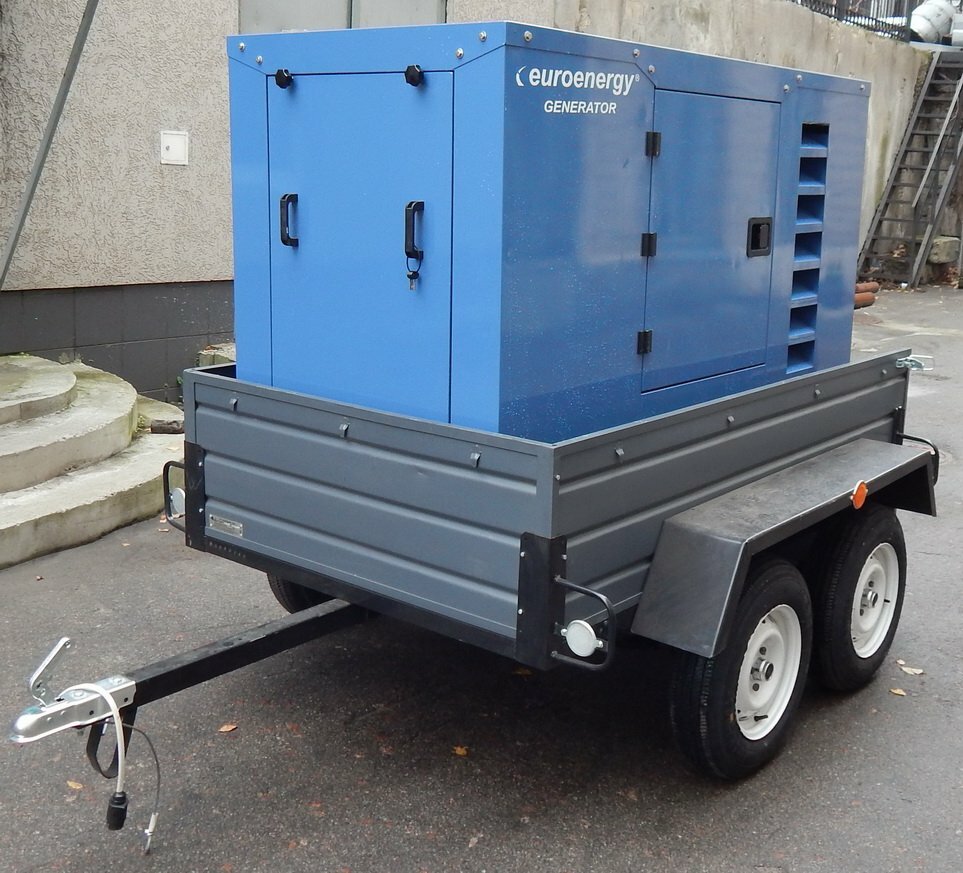

Недорогое решение - двухосный прицеп "Лев" от завода "Кремень" (Кременчуг). На него становится генератор 20-30 кВт.

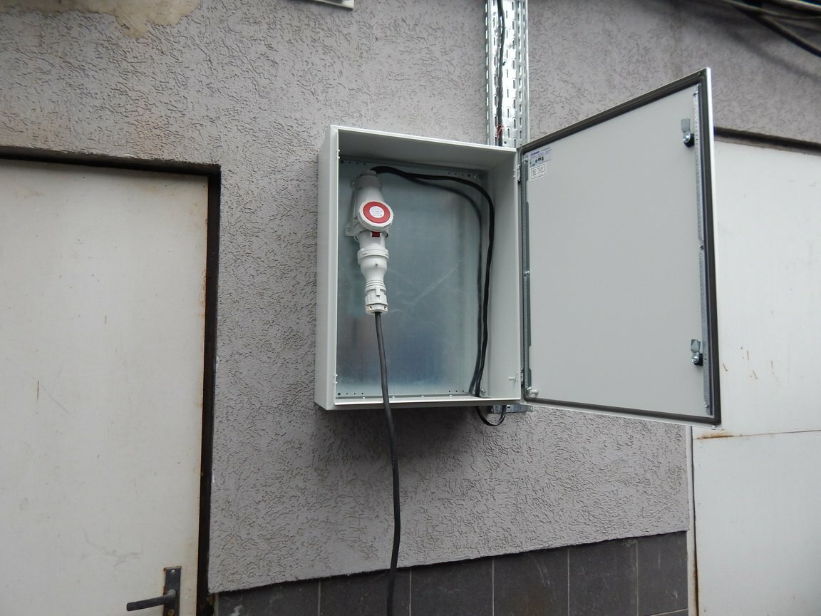

На объекте (банк в центе Киева) поставили бесперебойник 30 кВт на полчаса работы, за это время два дежурных сисадмина успевают выкатить генератор из паркинга, подключить к щитку и запустить.
В качестве лайфхака: прицеп дешевле всего пересылать через САТ, для перевозки по городу проще всего нанять автоэвакуатор.
И еще: прицепы продают с возможностью регистрации и без, второй вариант ощутимо дешевле.
