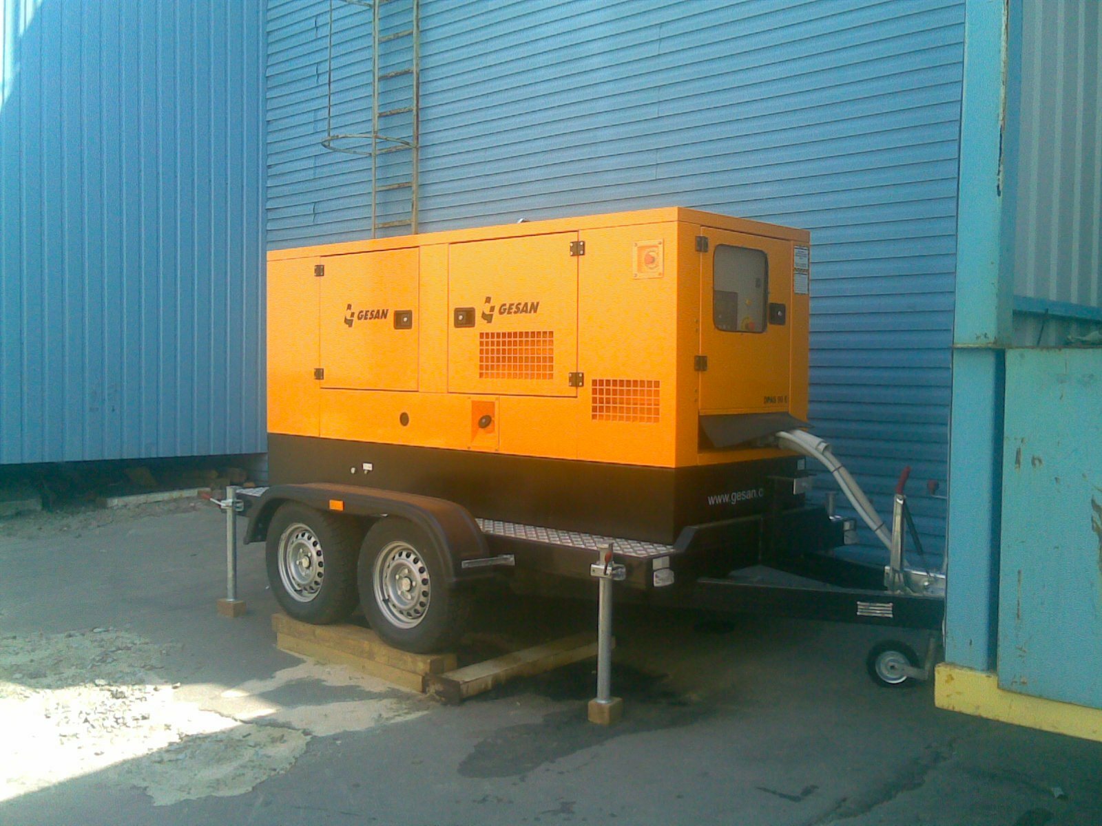

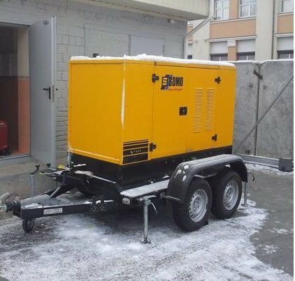

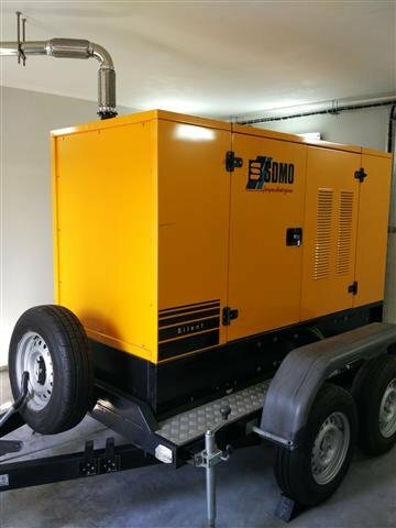

50 минут назад, Dalet сказал:
Стандартна практика.
Знайомі форми. Тільки ДГУ дещо інші :)  У мене такі з 2012 року їздять. Є й такі, що стоять в приміщеннях, але можуть легко поїхати за потреби.
Ось така ж сама в приміщенні, я це фото постив у сусідніх темах.
