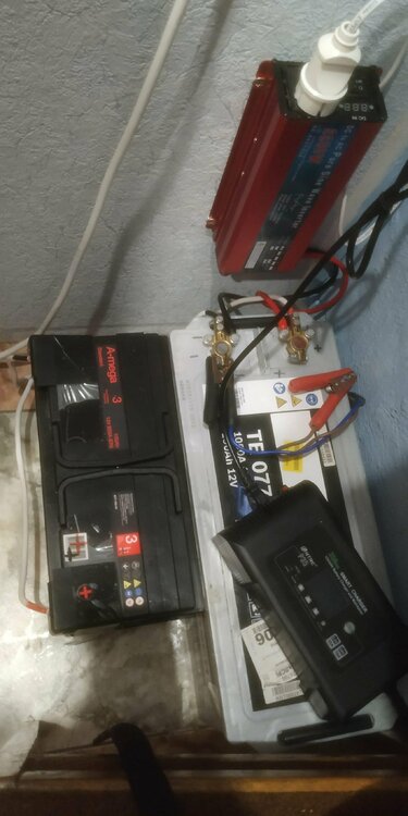

Бош ТЕ077 за прошлую зиму падения емкости не заметил, но и ниже 12 В не разряжал...
13 минут назад, Enot123h сказал:
А як можна замітити не розряджаючи? На ньому написано, чи що?
у меня такой же наборчик , даже зарядник такой же . только вместа Амеги у меня Веста . Вы тоже сначала Амегу ставили , потом Бош докупали ?
Змінено користувачем igorrius
2 часа назад, dneprstab сказал:
Наприклад у набагато якісніших Exide Sprinter XP3000 по пам'яті 30.5 кг, а по даташиту 92А*годин при 10год розряді.І він AGM , але афігенний AGM
у te077  при 190 амперчасах вес 46 с хвостиком , то есть  примерно 24,4 кг на 100 амперчасов , то есть он еще легче
