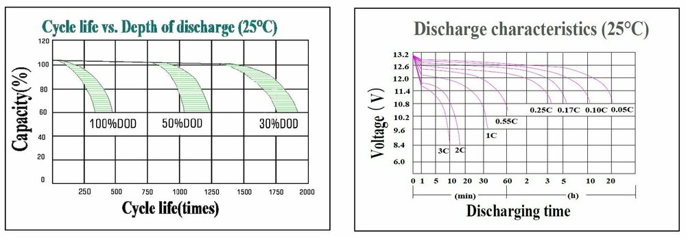

Спочатку все було чудово, при блекаутах аккуми трималися близько 36-40 годин.
Але навесні 2022 виявилось, що гелеві аккуми не витримують глибокий розряд, як заявлено в арактеристиках та рекламі
А скільки циклів Ви пройшли? Навіть 1,65В на чарунку то є допустимий рівень напруги кінця розряду у деяких режимах. Зазвичай ДБЖ налаштовані десь на 10,6В, це також вкладається у допустимі межі для якісної батареї, але є нюанс. Подивимося на графік якісної 100АГ гелевої батареї CS, призначеної для роботи з ДБЖ:
Що ми бачимо? Що батарея дійсно може розряджатись 10,2-10,6В, але тільки у певних режимах розряду. Проте, розряд струмом, меншим ніж 50А рекомендований лише до 10,8В, що запросто може бути більше налаштувань межі відключення звичайних ДБЖ, адже тривала робота від батарей великої ємності то нехарактерний режим для звичайного "комп'ютерного" ДБЖ, оскільки їх стандартні параметри налаштувань то ліва частина графіку, там, де короткочасні розряди відносно великим струмом. Що це означає? Та лише те, що в режимі тривалих розрядив до граничного рівня напруги струмами менше 0,5С отримаємо прискорений знос батареї, незважаючи на відключення начебто в межах допуску по напрузі. Тобто, треба розуміти, що навіть 300 циклів це вже достатньо багато для таких гелевих батарей в такому режимі, і вкладається в межі прогнозованого терміну експлуатації.
До речі, з вересня 2022 по березень 2023 циклів роботи було більше 300, зважаючи на планові та позапланові графіки відключень.

21 час назад, Vladdi сказал:
Завод, у якого я купляю батареї три останні роки, також постачає в Україну батареї для трьох дилерів. Для кожного (безкоштовно) наносять шовкографію з його логотипами та даними. Так що пошук "виробника" в наших умовах то таке собі сафарі.
Відключеня в мене були, але не кожний день, десь раз-два на тиждень з жовтня по квітень, і більшість з них всеж таки не висаджували батарею до 100%. 8 годинне відключеня висадить на 30%, тобто циклів мало бути 500-600, а по факту батареї здохли через 30-40 циклів.

05.09.2023 в 12:26, Vladdi сказав:
Ці всі теоретичні графіки, звісно, існують та загалом реальні умови майже зажди відрізняються від теоретичних.
Напруга на клемах батареї залежить від поточного навантаження, тому по так званій напрузі "Battery Cut-Off" можливе від'єднання батареї у разі великого навантаження та якщо навантаження знизити напруга на клемах батареї може трохи підвищитися або значно підвищитися.
Можливо помиляюсь, але тільки пристрої по типу сонячних інверторів серед побутових пристроїв мають налаштування "нижньої" та "верхньої" напруг та звичайному побутовому користувачу без додаткового обладнання достатньо важко вирахувати момент від'єднання батареї, скажімо, якщо хтось хотів би працювати не більше, як DoD 50%. Умовно кажучи, ввімкнувся холодильник напруга на клемах знизилась - можливе відключення, працює лише лампа - напруга зменшується поступово.
Та ще цікаво, що таке у вашому випадку "цикл"? Зміна напрямку струму? Якщо 100% -> 90% -> 100% - це один цикл, так тоді такий цикл не дорівнює з точки зору ресурсу батареї циклу 100% -> 30% -> 100%.
Тому всі теоретичні розрахунки достатньо умовні.
Є достатньо цікава характеристика, яка певною мірою вказує на поточний стан батареї - це внутрішній опір батареї, який фактично підтверджується графіком вище праворуч.
Але є й позитивна сторона, на мою думку, ймовірність вибуху будь-яких свинцево-кислотних батарей значно нижче (хоча все ще існує), ніж літієвих NMC. )
