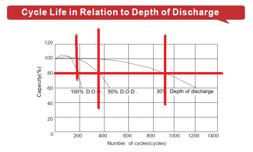

Так, на 50%DOD по графікам 400 циклів, а на 25%DOD не 600 циклів, а 1300
Графік з батареї AGM SSB SBL 100Ah.
При 100% і 50% маєм ідеальну пропорцію <200/<400 циклів, от при 30% чуть воно не вкладається в теорію того мастервольта. Получається трохи більше при 30% DOD.
