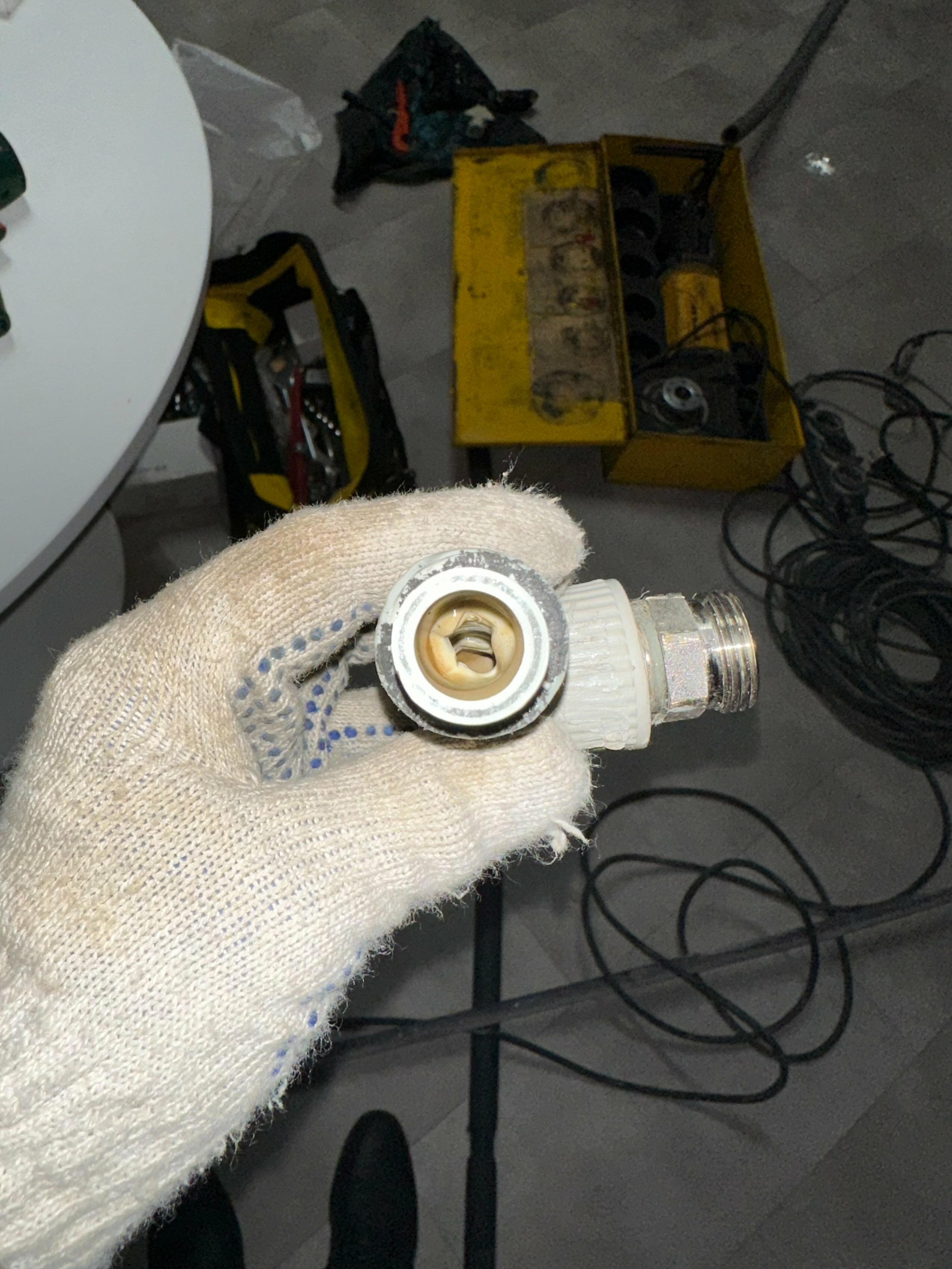

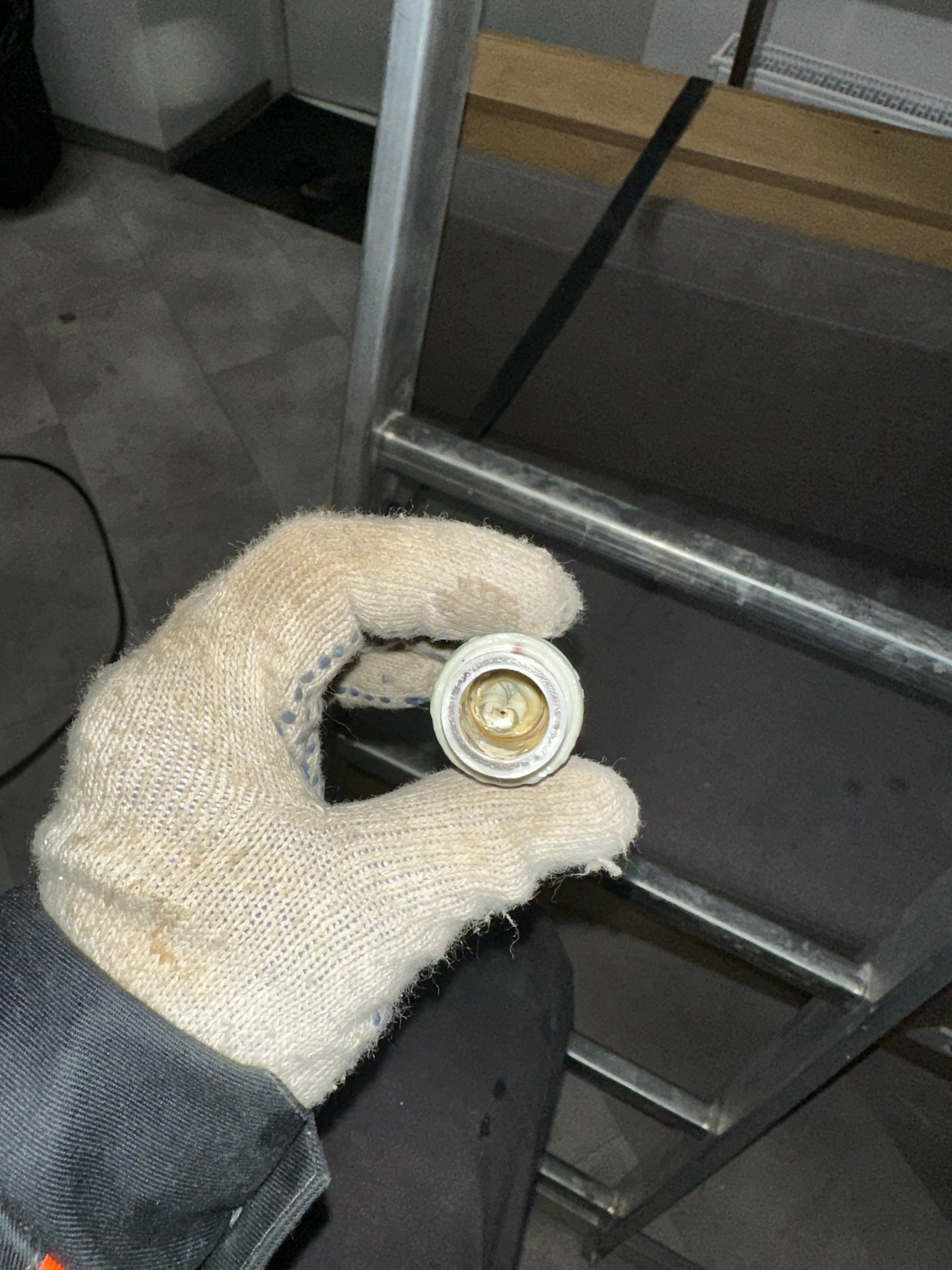

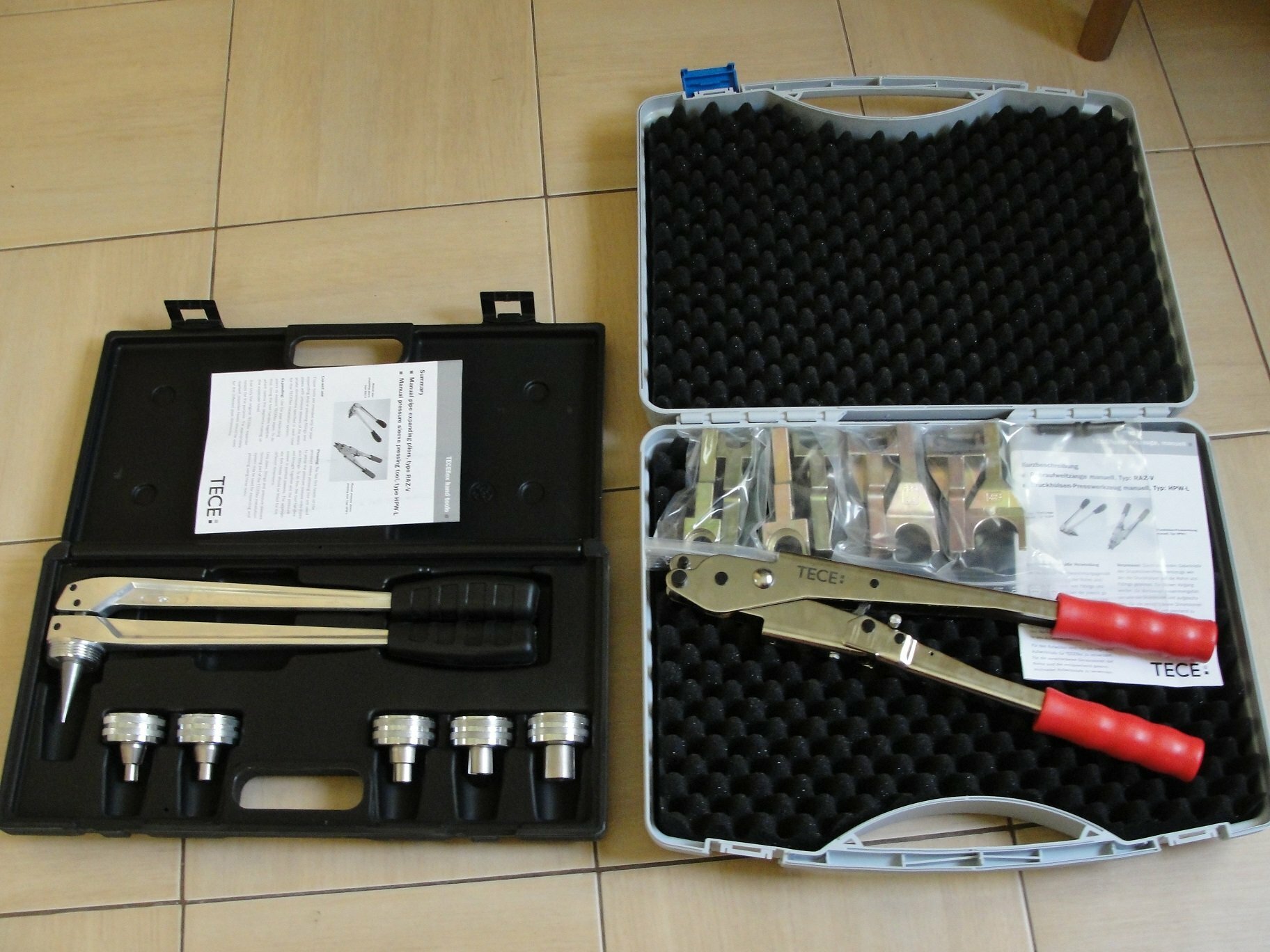

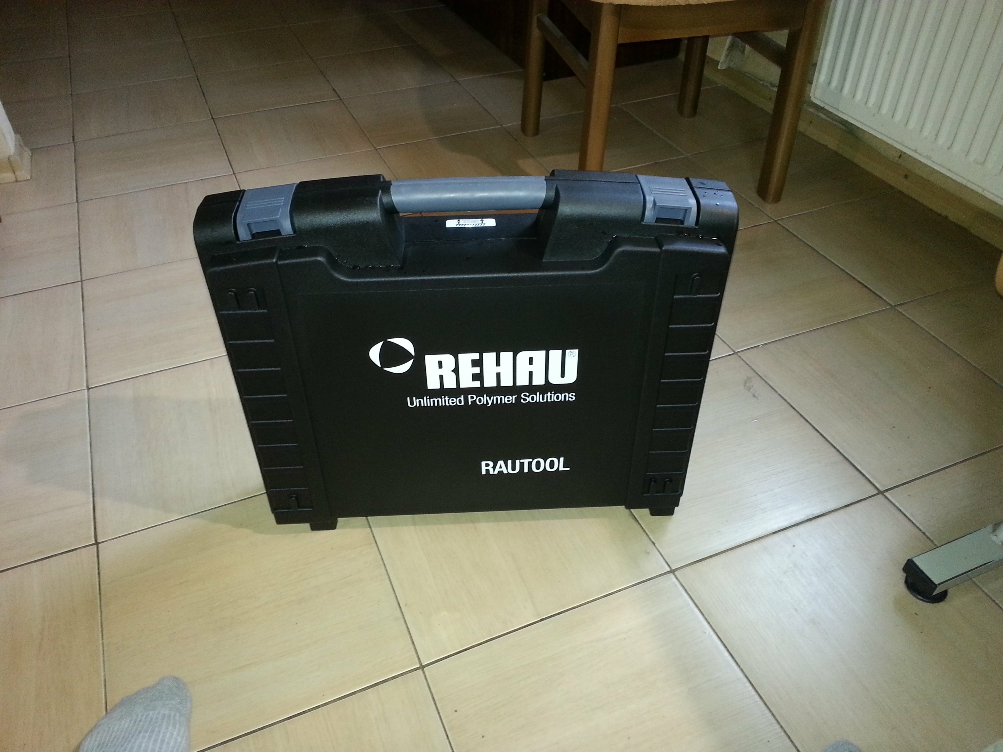

вы ошибаетесь. массовый материал никак не влияет на охват. наоборот, любой дурак, которому показали паяльник может заявить, что он мастер по полипропилену. а вот если у него есть оригинальный инструмент рехау или тесе - тут уже понятно, что мастер не с улицы пришел, а уже хоть что-то монтировал до этого и на инструмент смог заработать. вот посмотрите, что бывает с екопластиком. и нет никакой защиты от дураков. и самое страшное, что это вы никак не определите до демонтажа. но если хотите экопластик - тоже могу помочь купить со скидкой.
А если у него паяльник за 100-300 у.е?
Временная схема: вместо котла - подача воды, вместо радиатора - расходомер; поочередно прогнать все линии от котла до каждого радиатора.

Так он там дальше пишет, что спальником рехау или тессе будет почет и уважуха; правда, молчит про деньги - дадут ли больше.
Он говорит про инструмент для опресовки (рехау или тессе). Паяльников я у них не видел.
