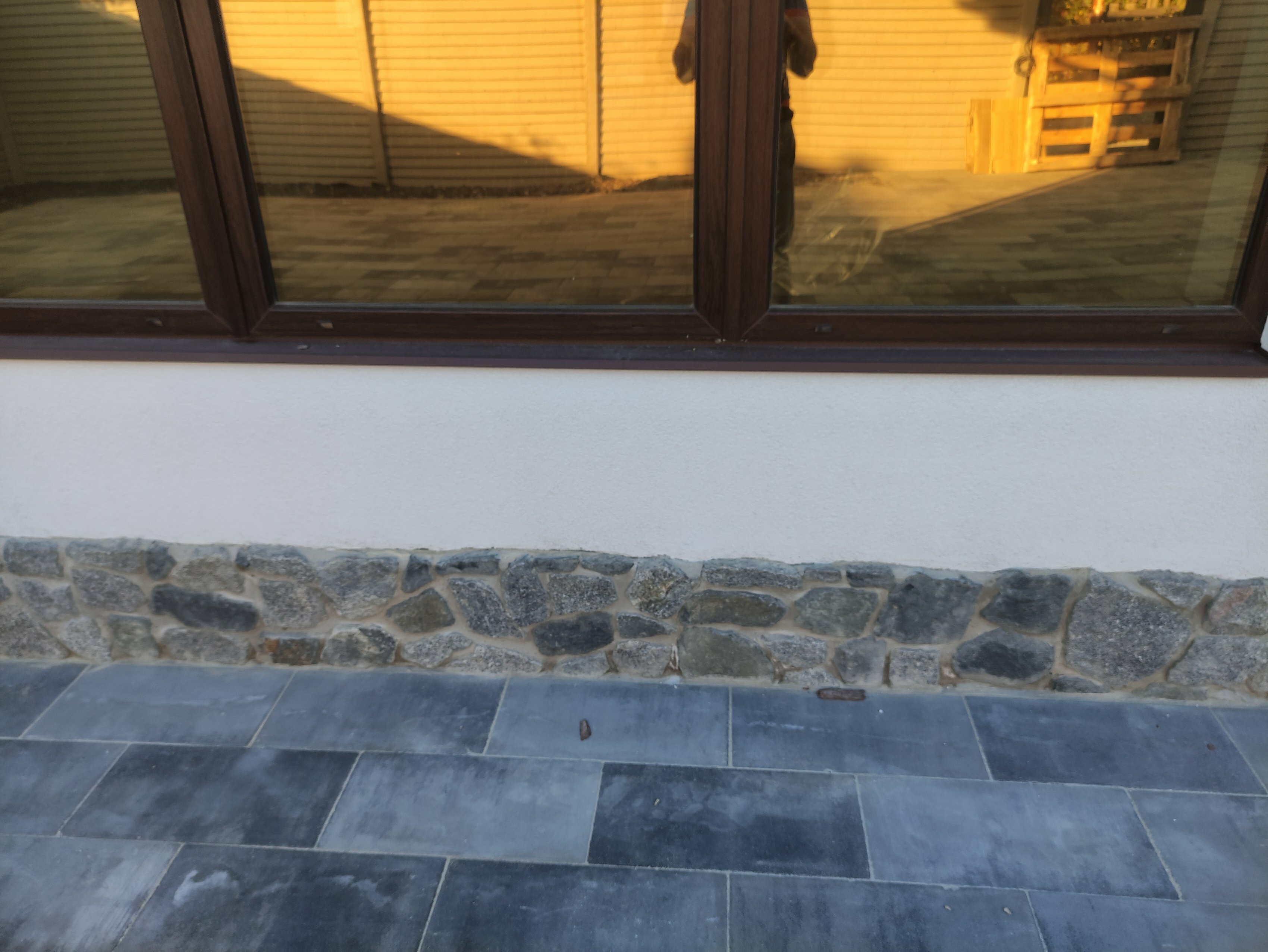

Добрый вечер!

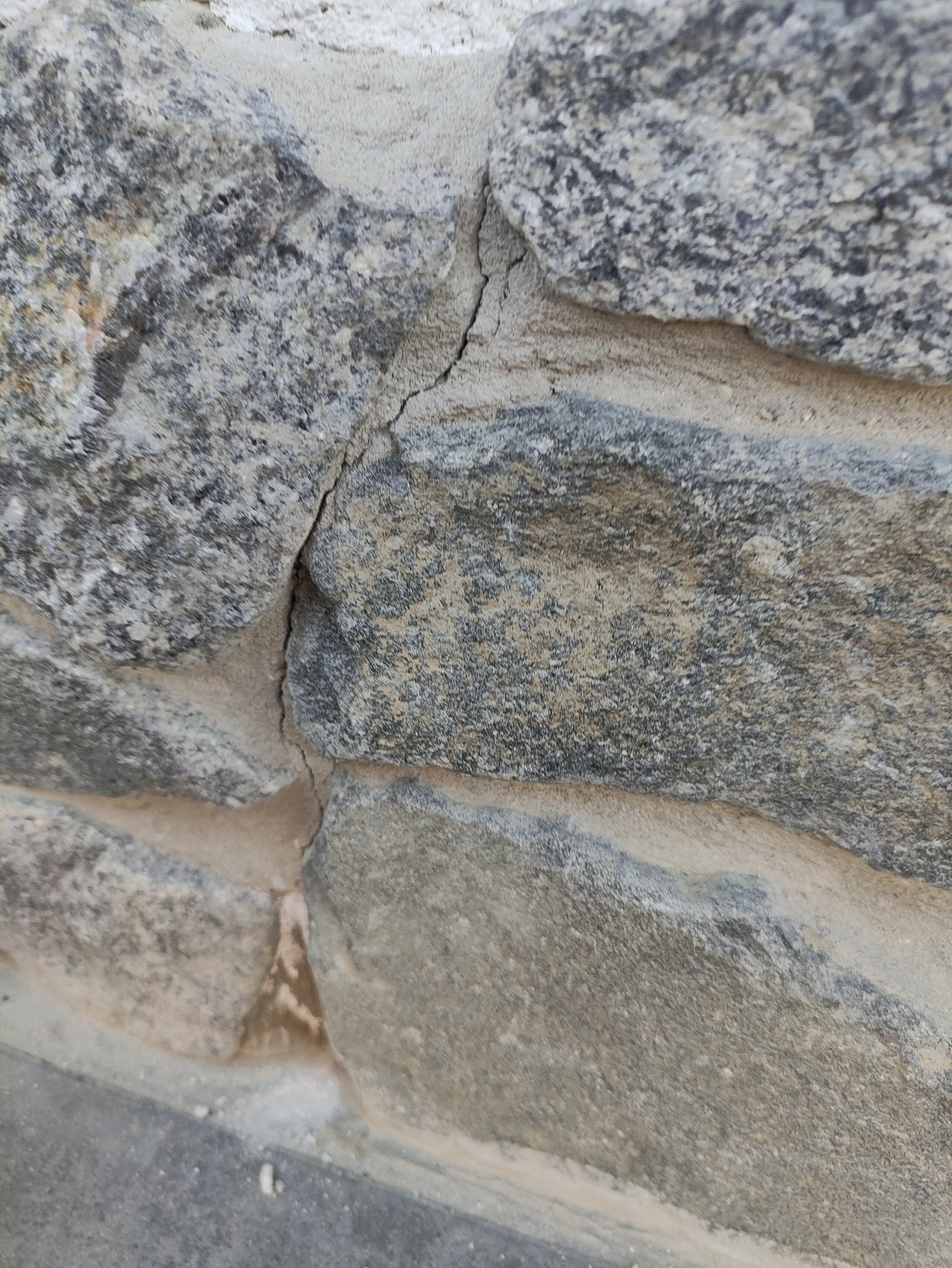

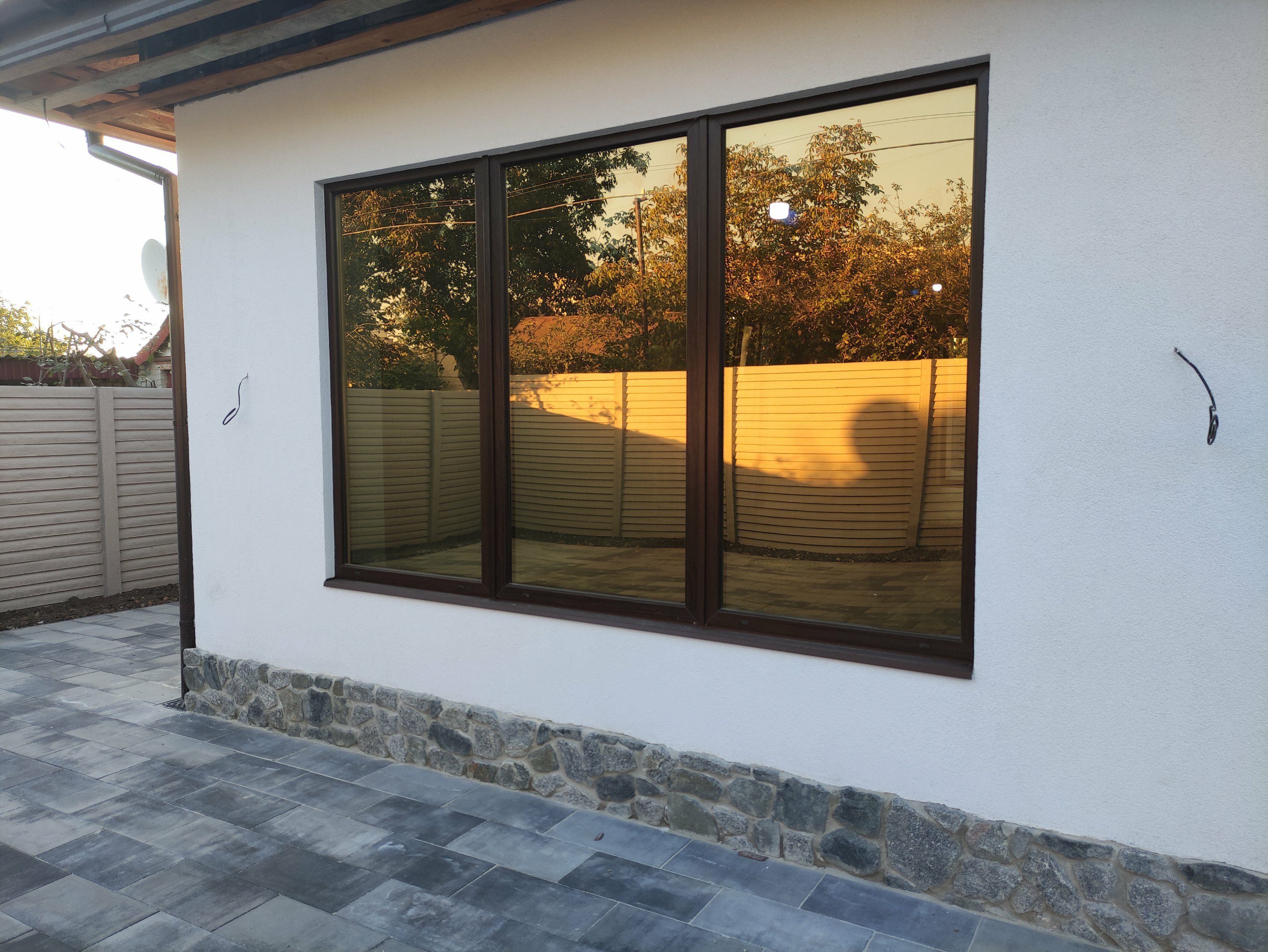

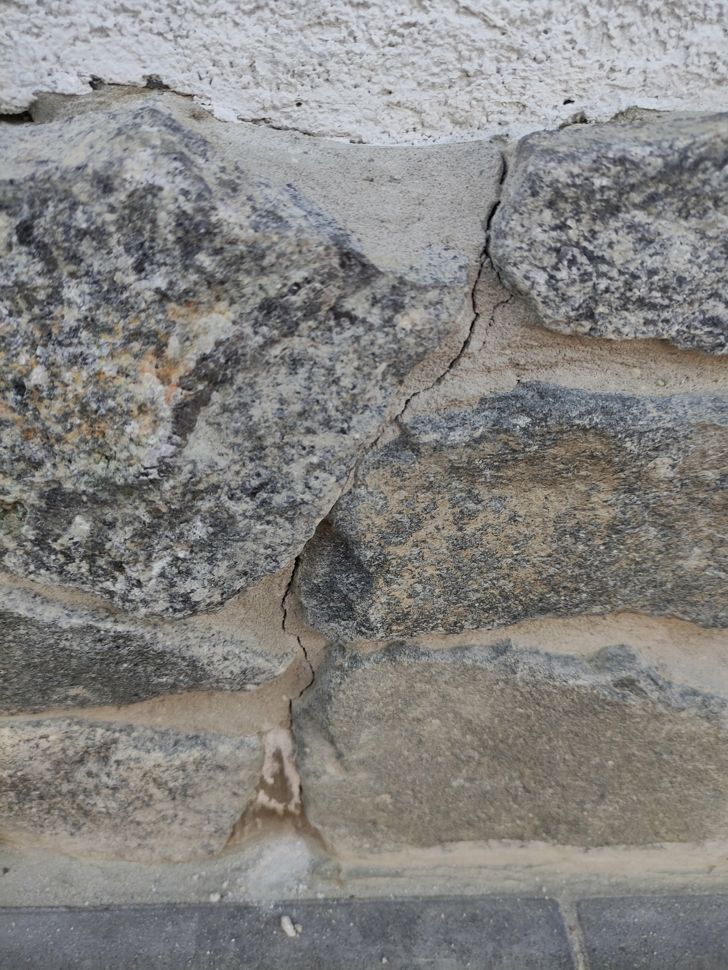

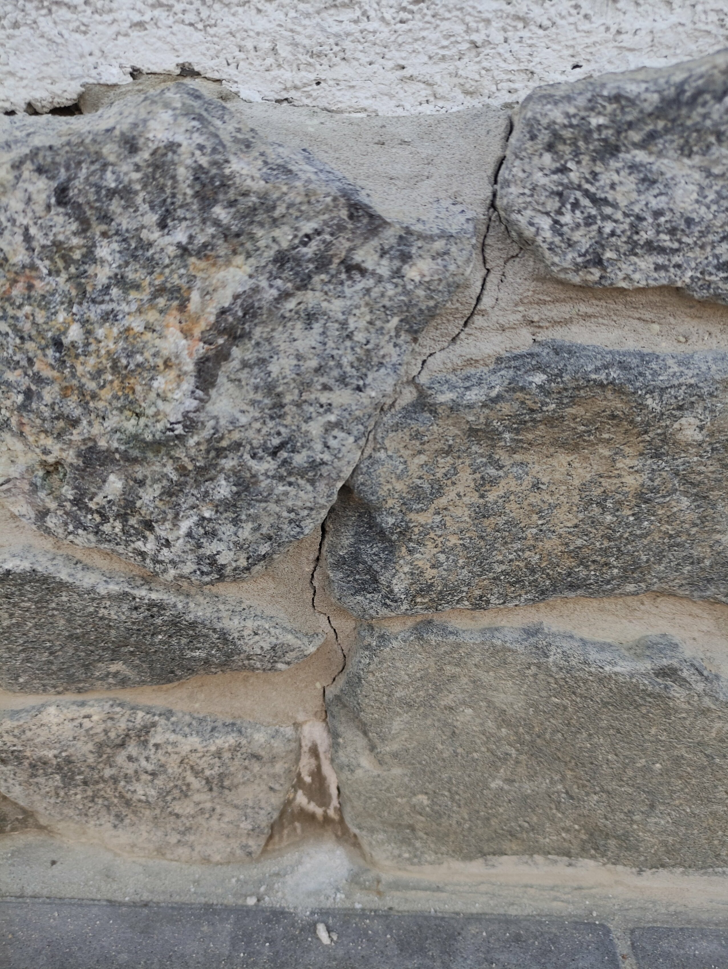

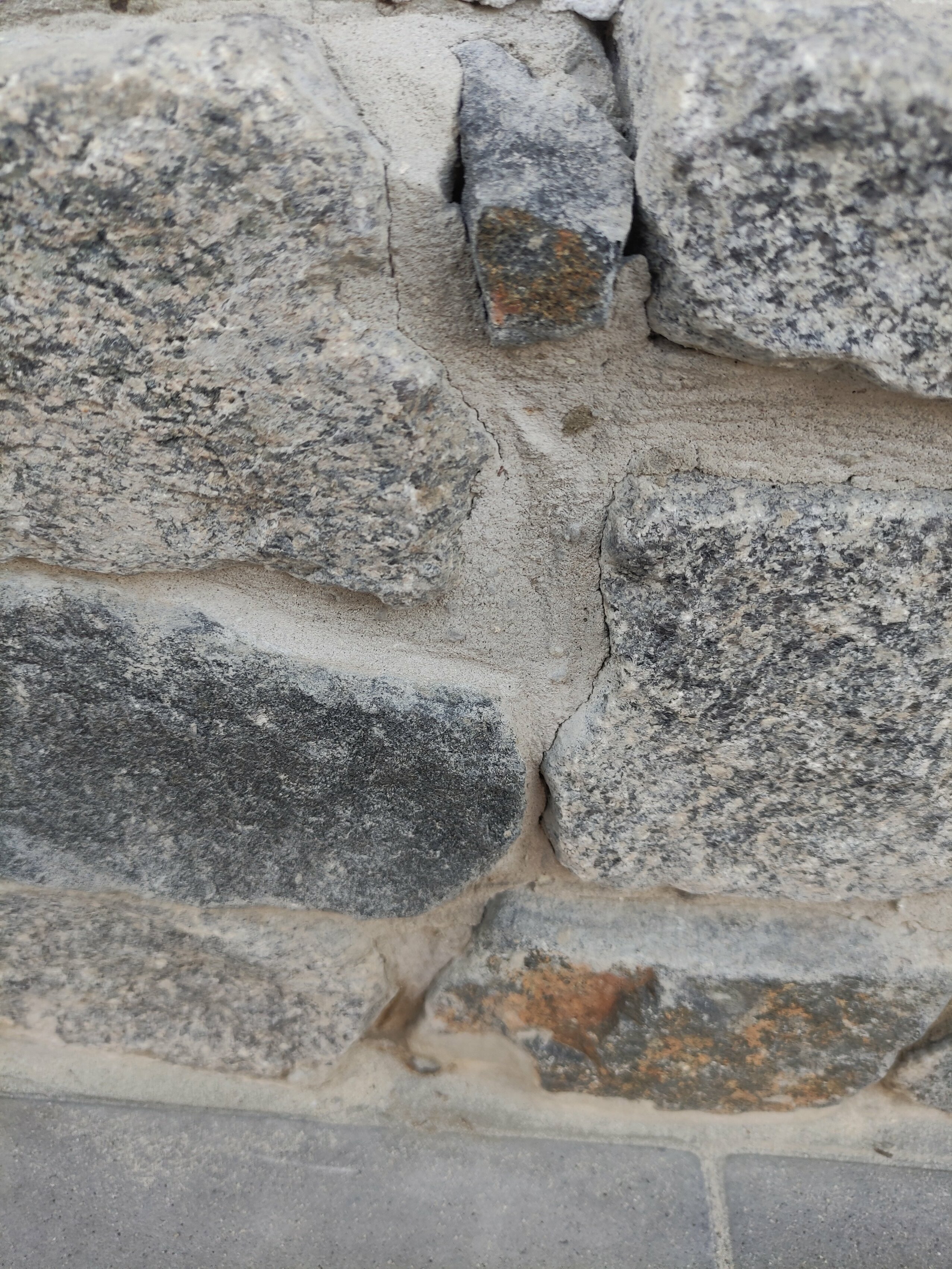

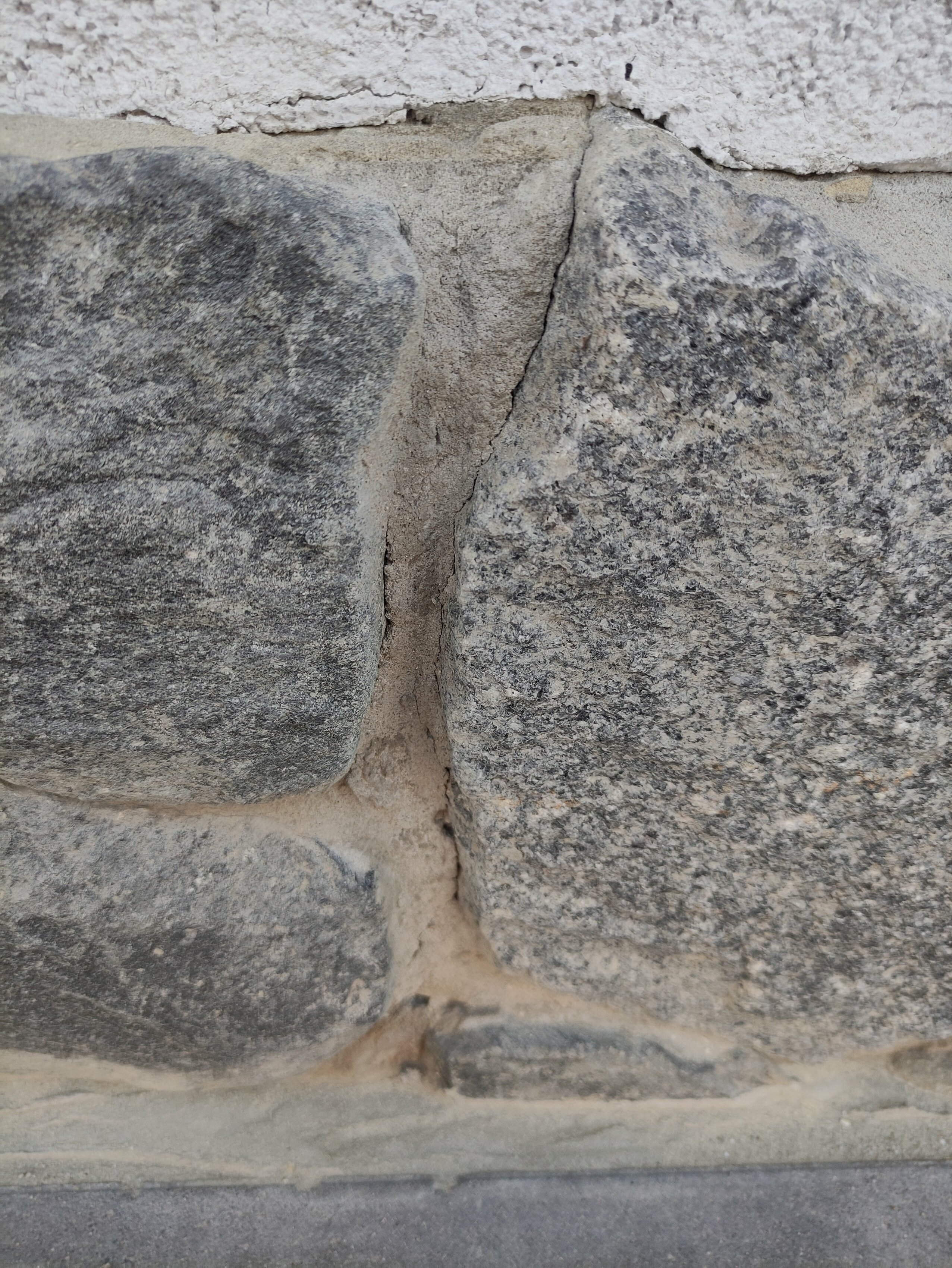

Сегодня обнаружил под большим окном три вертикальные трещины на цоколе из бута.
На стене трещин нет, ни внутри ни снаружи.
Дом из газоблока, лента глубиной примерно метр,армированная арматурой 12 . Цоколь Бут снаружи ,внутри кирпич, между ними раствор. Газоблок армирован арм 8 мм каждые 4 ряда. Сверху армопояс.
Дом стоит третий год, всё время с отмосткой и водосточной.
Как вы думаете, это нормально? В чём может быть причина, и нужно ли что-то с этим делать?
Недавно клали тротуарку, и в тех местах плитку клали на отмостку, потом трамбовали трамбовкой 100 кг. Может это из-за вибрации? Сам понимаю что это маловероятно, но всё же. Отмостка с домой не связана

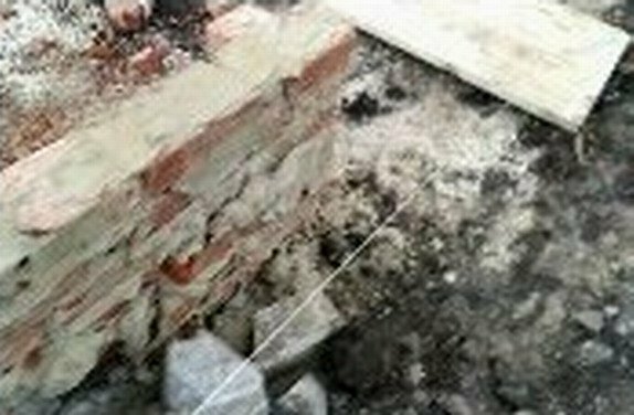

Скоріш за все трісло саме бутове облицювання. Розколупайте шви , там де тріщини , і подивіться чи ціла цегла.
13 хвилин тому, vadim240283 сказав:
Як мінімум накрити крапельником облицювання з буту. Бо вода , яка збігає зі стін рано чи пізно знайде шпаринки в кладці буту , і буде туди затікати,  а мороз вже зробить свою справу.
ПС... Візьміть невеликий молоток , і постукайте по буту в місцях тріщин. Перевірите чи є в тих місцях відшарування.
  • Дякую 1
Схоже на усадні тріщини, в мене по підпорним стінкам парочка теж з'явилась на 2-3 рік і більше не ростуть, але морозами розчин відпадає, суто естетична проблема, цього року замазали теж розчином, коли надоїсть то спробую фугой

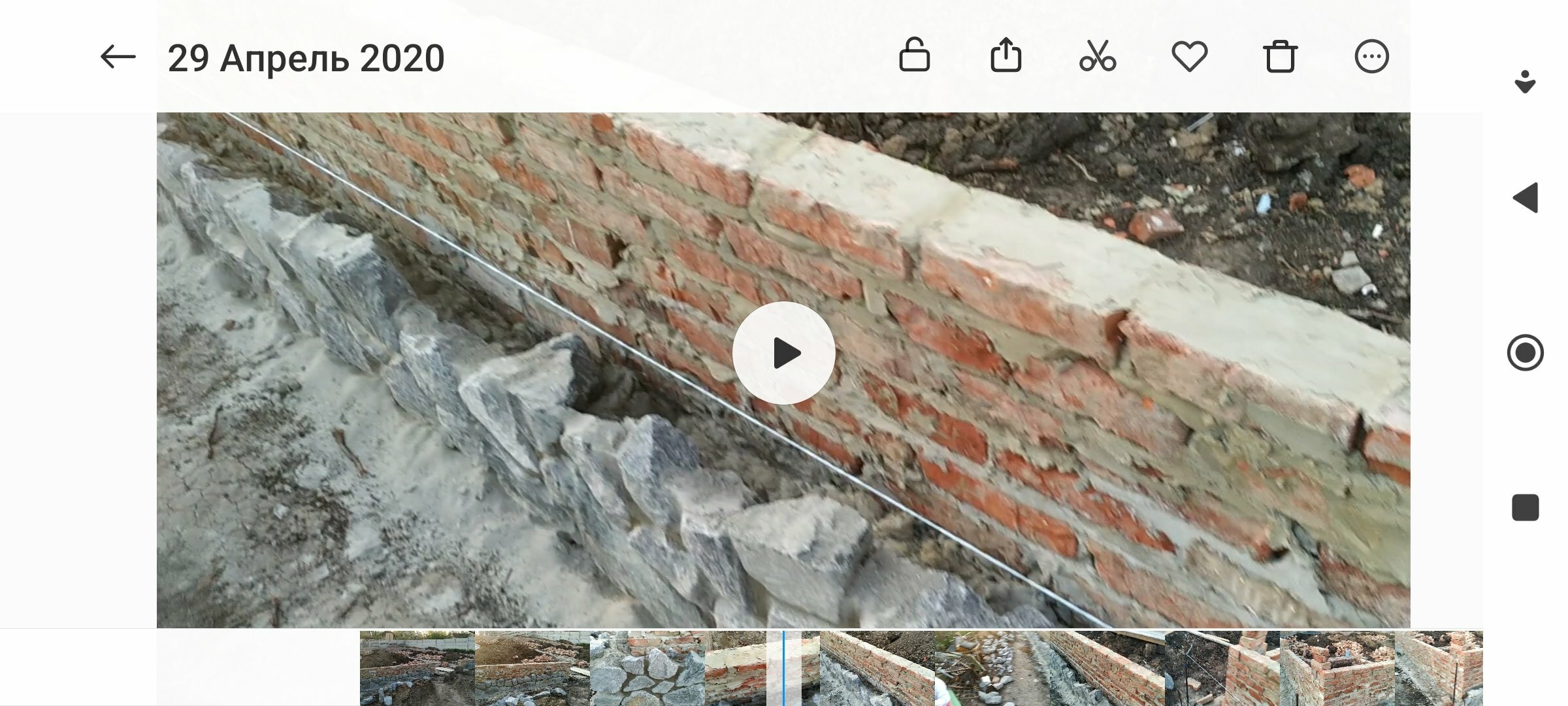

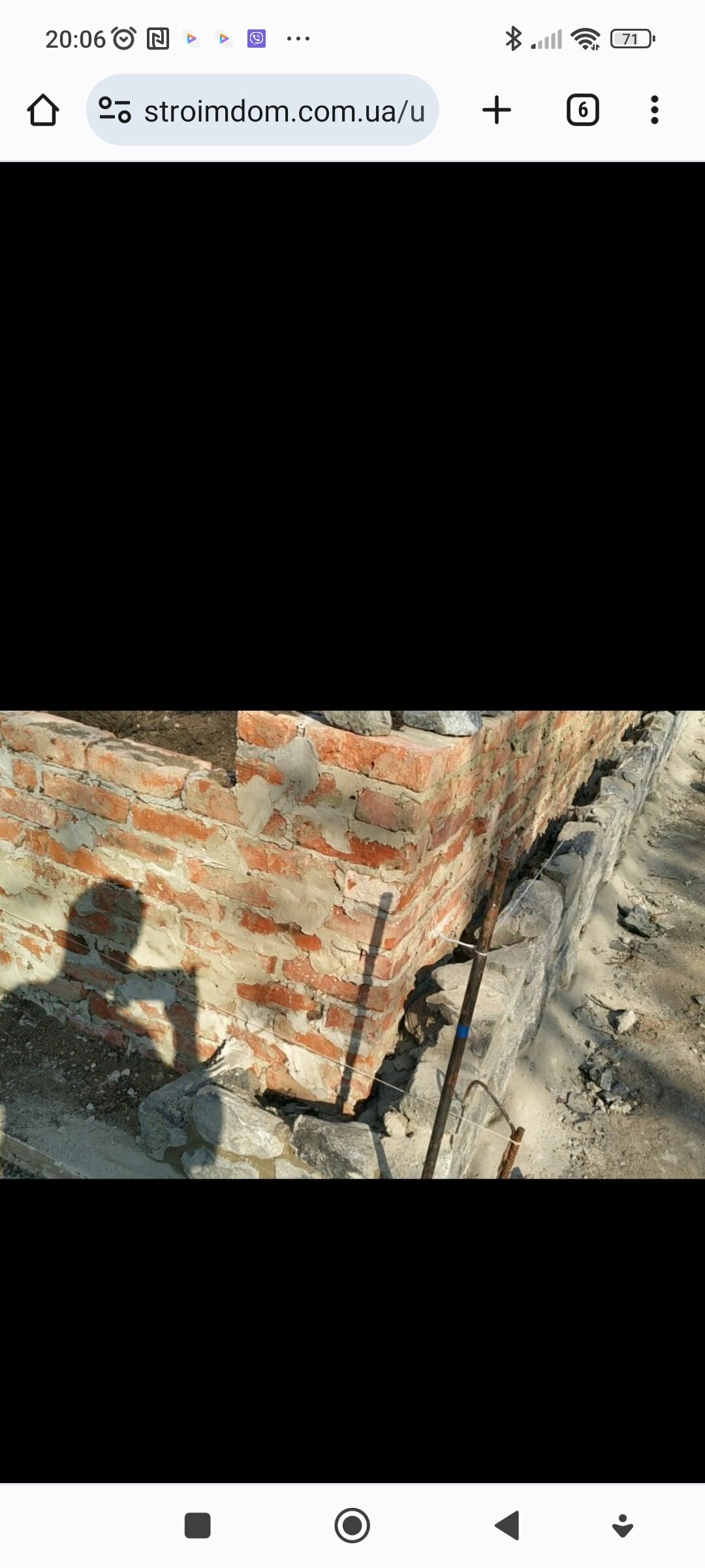

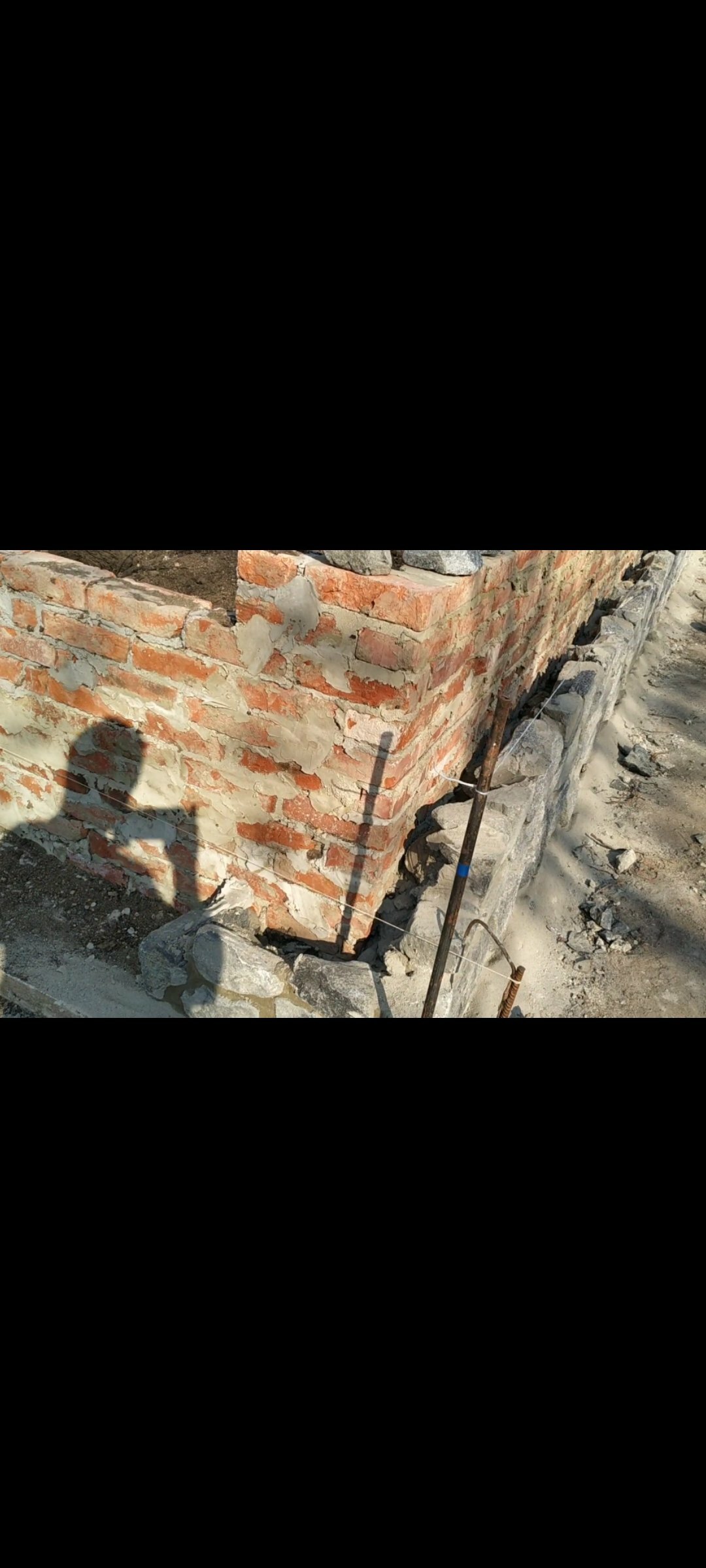

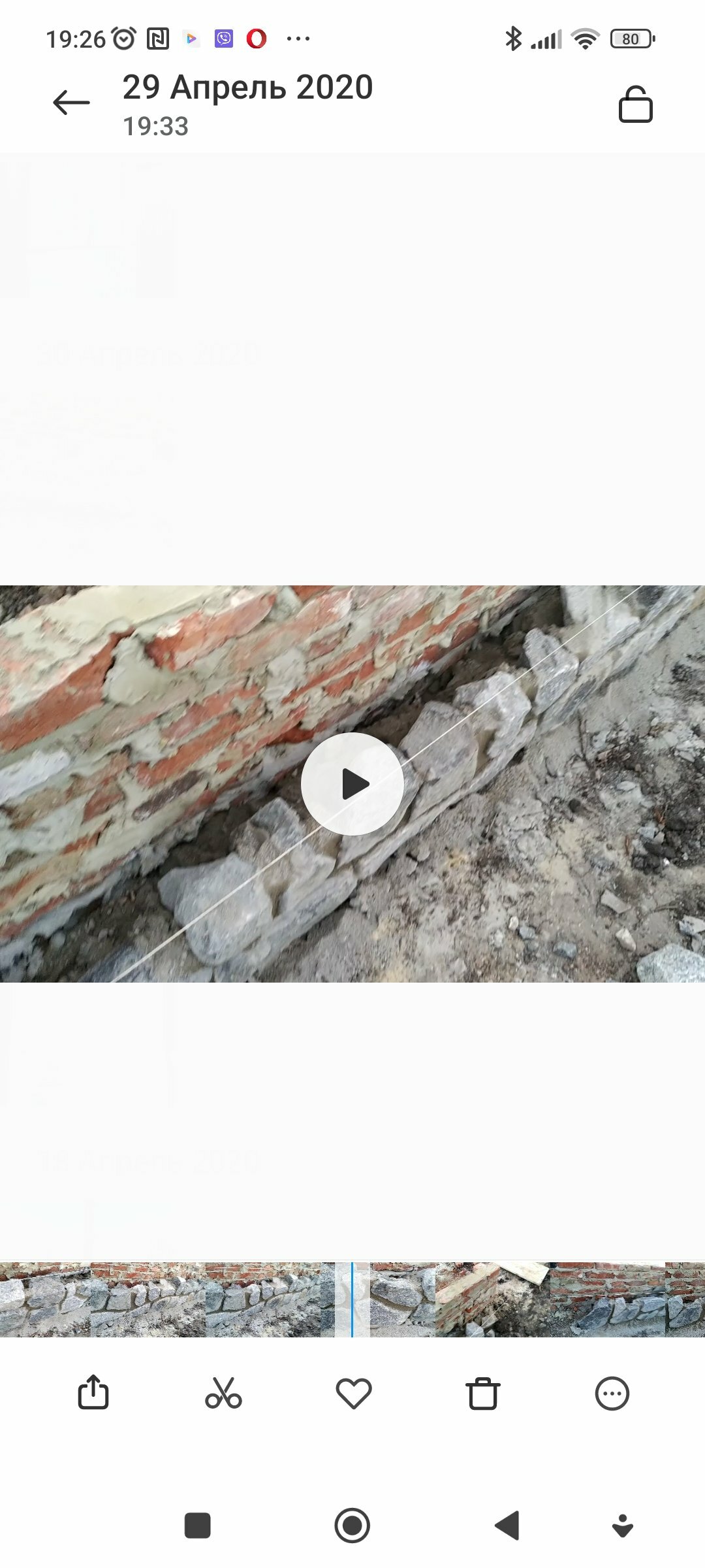

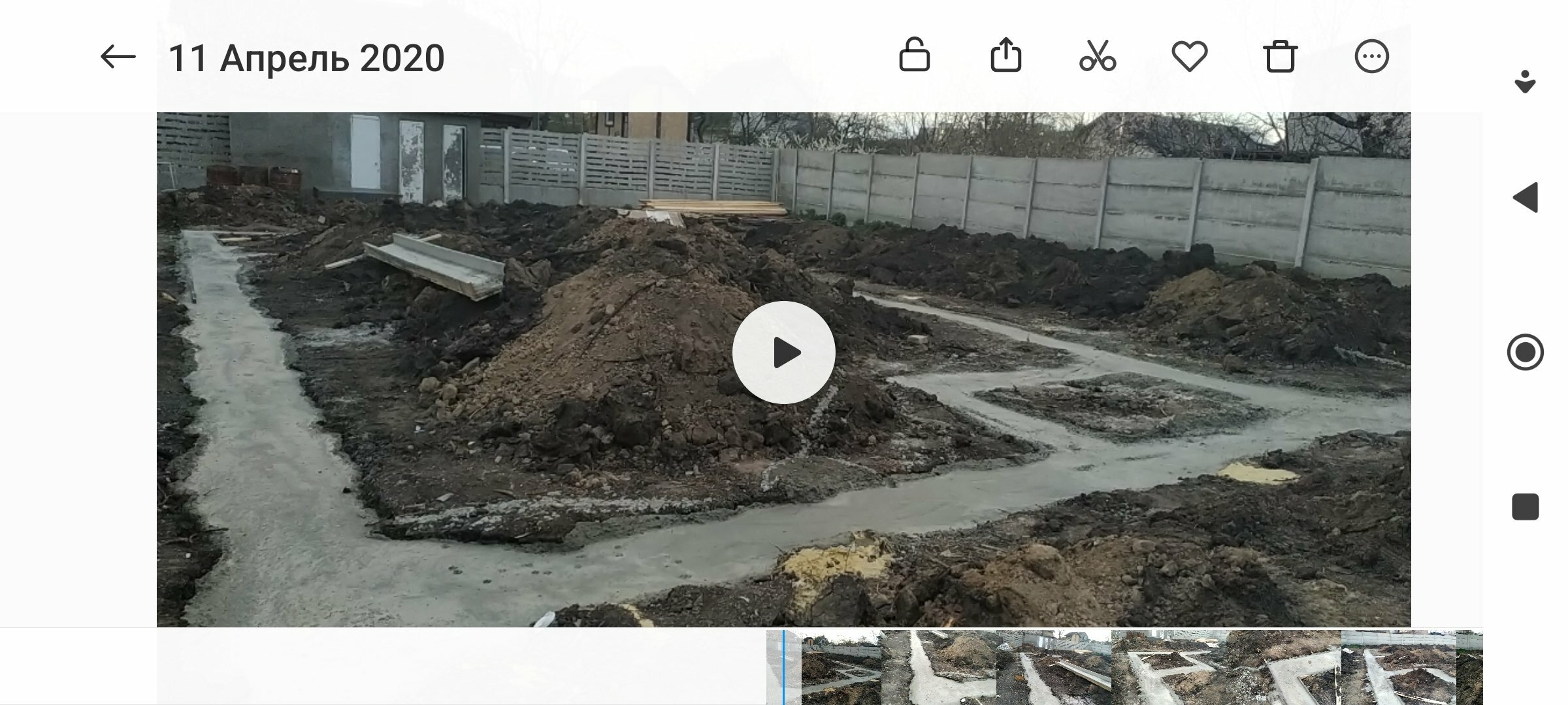

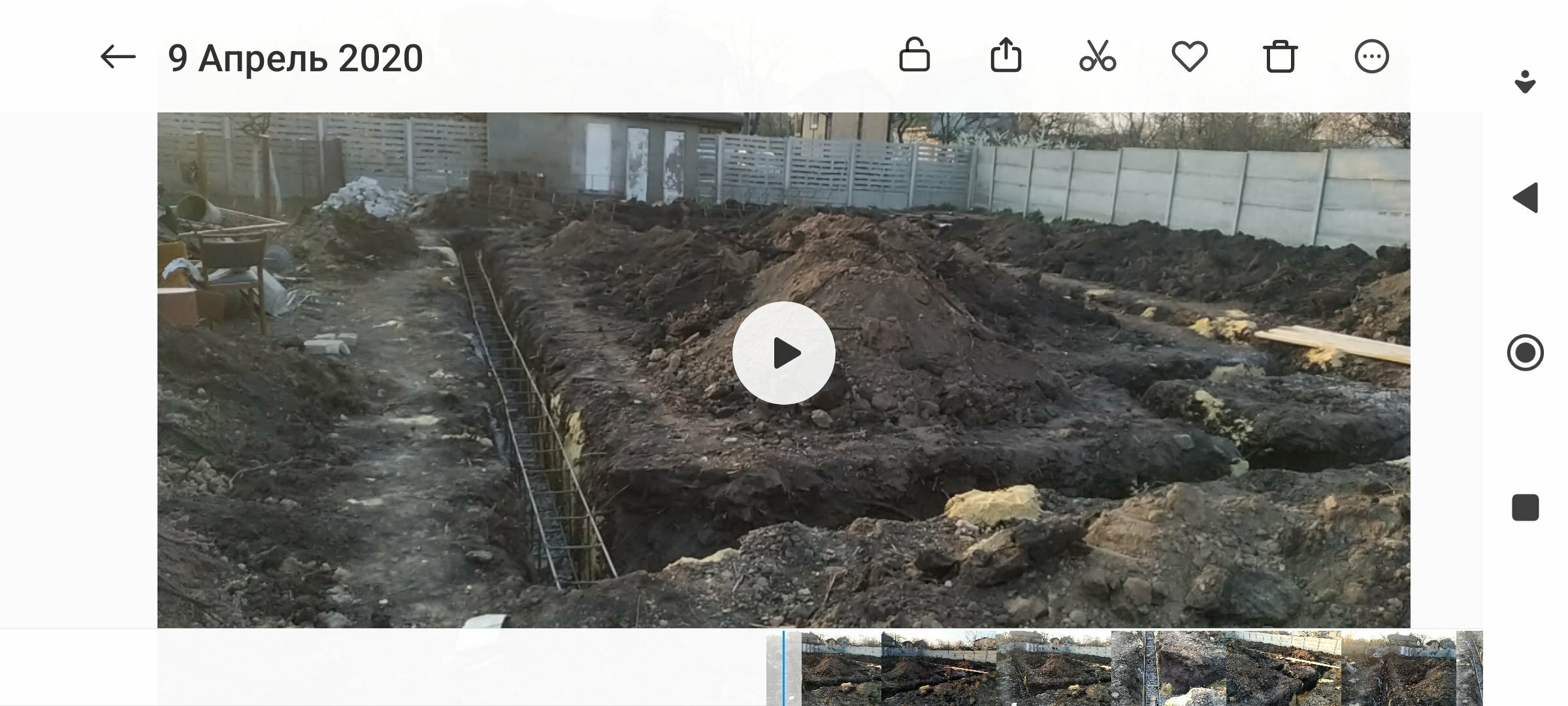

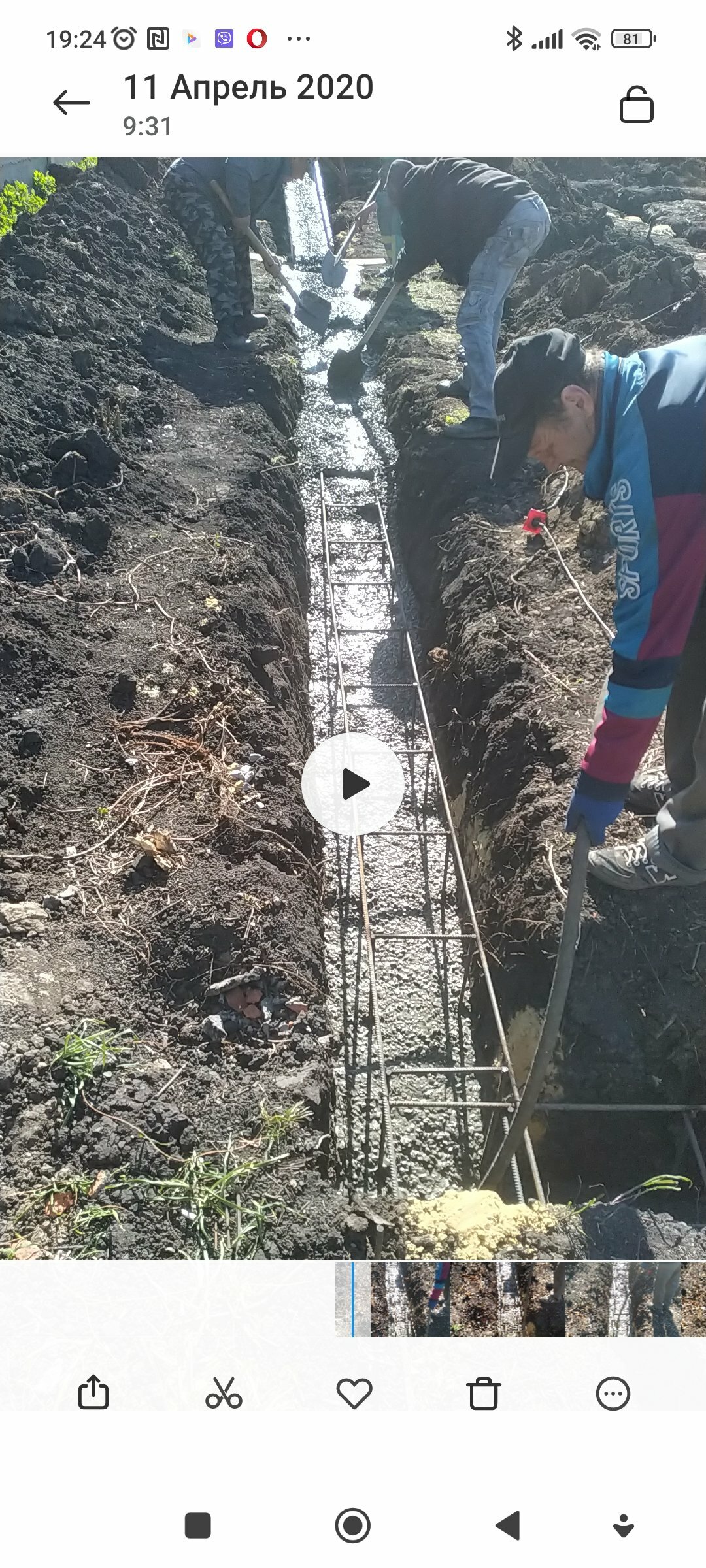

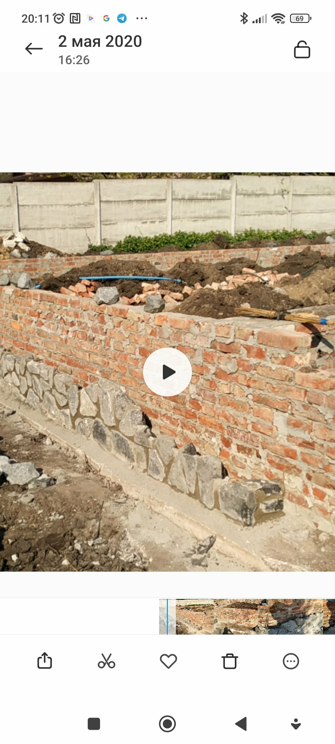

Расколупать до кирпича не получится, там бетон, между кирпичом и бутон. Но суть я понял, посмотреть трещину на бетоне. Сейчас скину фото конструктива
  • Дякую 1
19 минут назад, normal сказал:
Шось у мене зір став поганий, там під бутом фундамент є?

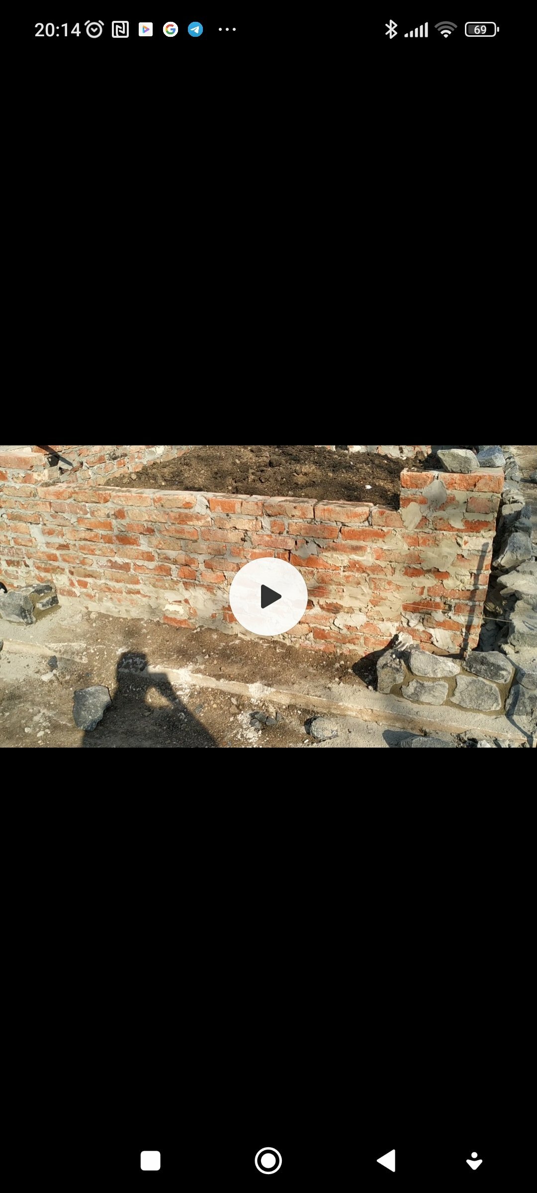

Да, конечно. Бут укладывался по наружному краю ленты. По внутреннему краю ленты кирпич. Внутри бетон .
Только что, vadim240283 сказал:
Здесь лучше видно. Бут и кирпич стоит на ленте
