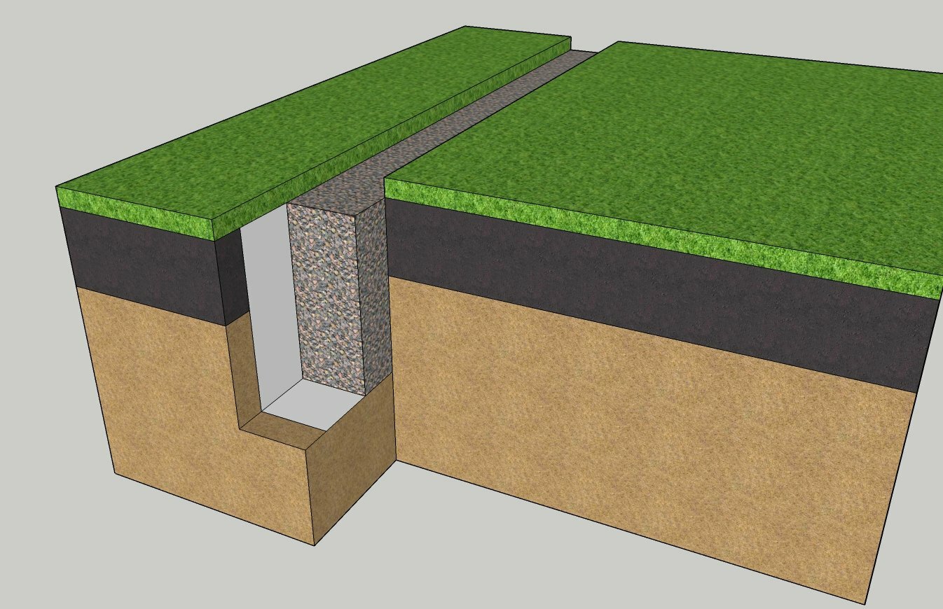

Треба порада/може консультація майстра/фахівця...Ділянка знаходиться в низині...заізд з перепадом висот ...тобто дощова вода скоріш за все буде потрапляти на ділянку. але враховучі що грунт з песком - вода не стоіть на ділянці
Если у вас грунт дренирует воду (песок, супесь), то можете просто на пути движения воды к участку вырыть траншейку до этого песчаного грунта, в траншейку геотекстиль и засыпать траншейку шебнем.

Навіть якщо і не дренує, то цей французький дренаж також добре працює. В мене глина і таким способом вода стікає в найнижчу точку ділянки, де стоїть дренажний колодязь.
