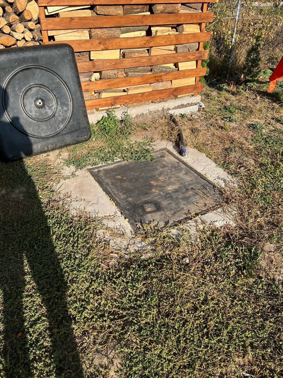

Доброго дня!
Чи хтось може порадити хімію для очистки нальоту органічних речовин.
Спробую пояснити своє запитання більш детально: у мене є криниця яку використовували тільки для технічних потреб (під час будівництва будинку) так сталось шо в саму криницю почали лізти слимаки і був певний період (5-6 місяців) шо під цю кришку ніхто не дивився і не бачив шо там було багато слимаків, частина яких просто впала в криницю зі стінок криничних кілець. Але весь цей час водою користувались в технічних цілях будівельники.
В результаті оці оранічні решки від слимаків утворили певний чорний наліт в середині водопровідних труб який дає відповідний запах тухлого.
На сьгоднішній день питання з криницею вже майже вирішене:
- Викачав воду з криниці та почистив її
- Коли криниця набралась води знову викачав та влив туди акватон-10
на сьогоднішній день якшо набрати води з криниці відром то запаху майже немає
я надіюсь шо якшо повторю процедуру ще раз чи два то можливо з самою криницею питання вирішеться
Також вирішене питання з слимаками шляхом використання bros від слимаків.
Але більш важким завданням вважаю очистку саме труб так як механічно їх очистити можливості немає так як вони мають багато колін та вже залиті у підлозі а те шо розведено по кухні та ванній кімнаті замуровне в стінах.
Тому я хотів би кинути/всипати якусь хімію в криницю  а потім викачати з криниці насосом шоб пропустити по трубах, можливо це допоможе позбутись цього чорного нальоту і очистити труби. Труби використовував два типа до будинку звичайна чорна поліетиленова та в будинку поліпропилен.
Чи хтось стикався зі схожою проблемою і чи мав хтось досвід з усіпшним вирішенням такого роду проблем?
Можливо це доповнення важливе: В криниці немає верхнього кільця. Вона була закрита кришкою але не герметично. Стики було достатні для того щоб слимаки туди дістались.
Зараз всі стики задуті піною а також виведжена аля вентиляція з того шо було (тобто з 25-ої труби).

Сьогодні розгерметизував криницю і витягнув звідти відро води. Вода у відрі була чиста і без запаху!
А ось прикріплюю відео яка вода з крану: з бойлера вода грязніша, а холодна вода трішки краща але все одно є запах
бойлер знімаю буду чистити руками, а от шо робити з нальотом в трубах які в стінах замуровані залишається під запитанням...

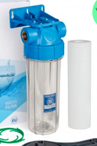

Також може хто порадить який картрідж поставити у фільтр для максимальної очистики у моєму випадку?
фільтр у мене такий ZGltYWYK_UlhnHBz1yz.png.d520e6fa5d27637cb213cf1e9f401800.png
PS як закінчу з очисткою труб то поставлю ще 3 таких а поки шо буду використовувати тільки 1
Помітив ПП коли забивається сильно падає тиск, а у нитки тиск тільки трохи падає, але грязь починає пропускати. Тому вікористовую поліпропілен у BB20'' і перед ним самопромивний 10'' з сіткою на 100мк. Між ними то полив городу, щоб ресурс картриджу не витрачати

9 минут назад, Enot123h сказал:
дуже дякую за пояснення)
7 годин тому, dmitriyf сказав:
Я навпаки 4 таких викинув (2 на вході 5мкм, 1мкм і 2 з під мийки вугільний та від хлору), постійно міняєш та від зеленого слизу миєш, а толку нема, чай мутний з плівкою, залишив тільки самопромивний і мембрану осмосу - в душі помитись нічого не змінилось, а чай став як сльоза, то навіщо платити більше...
