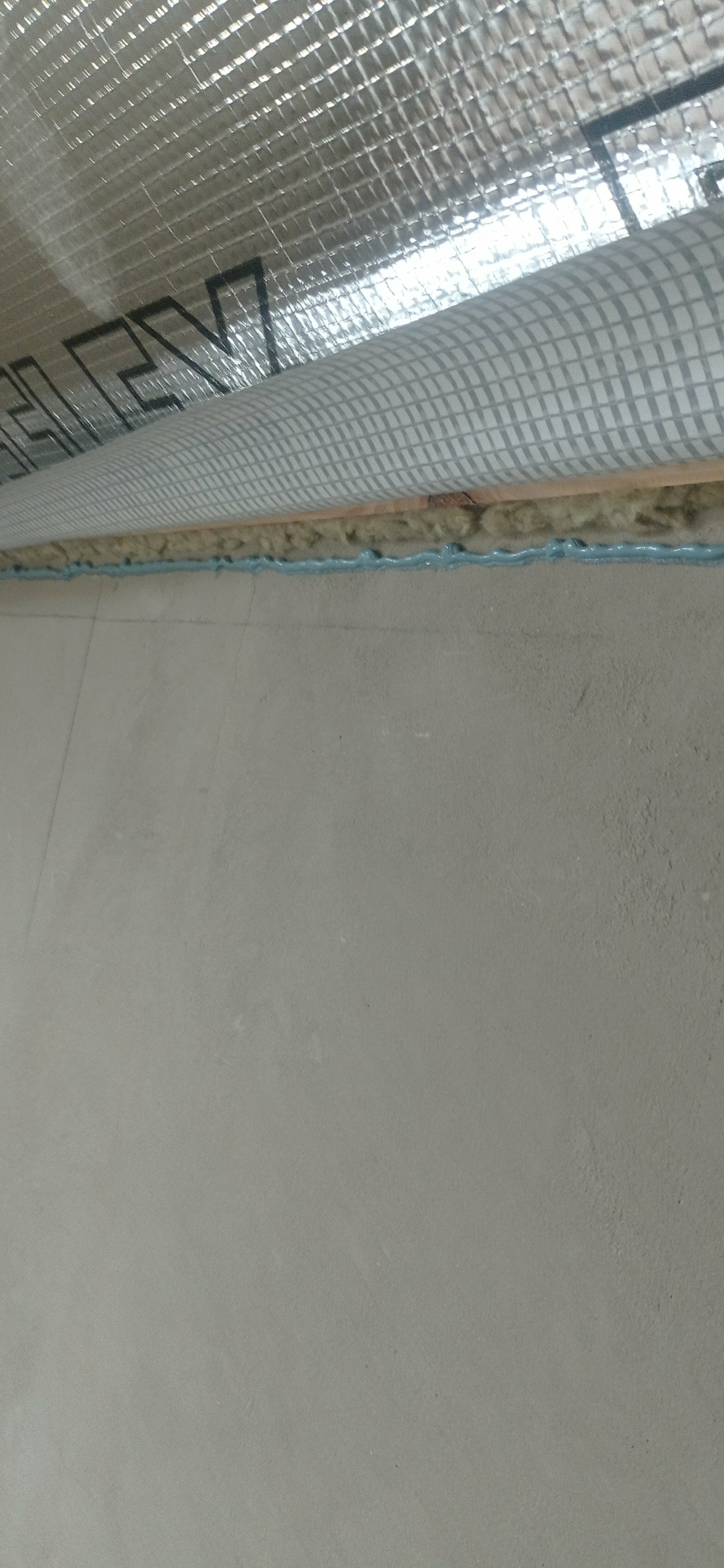

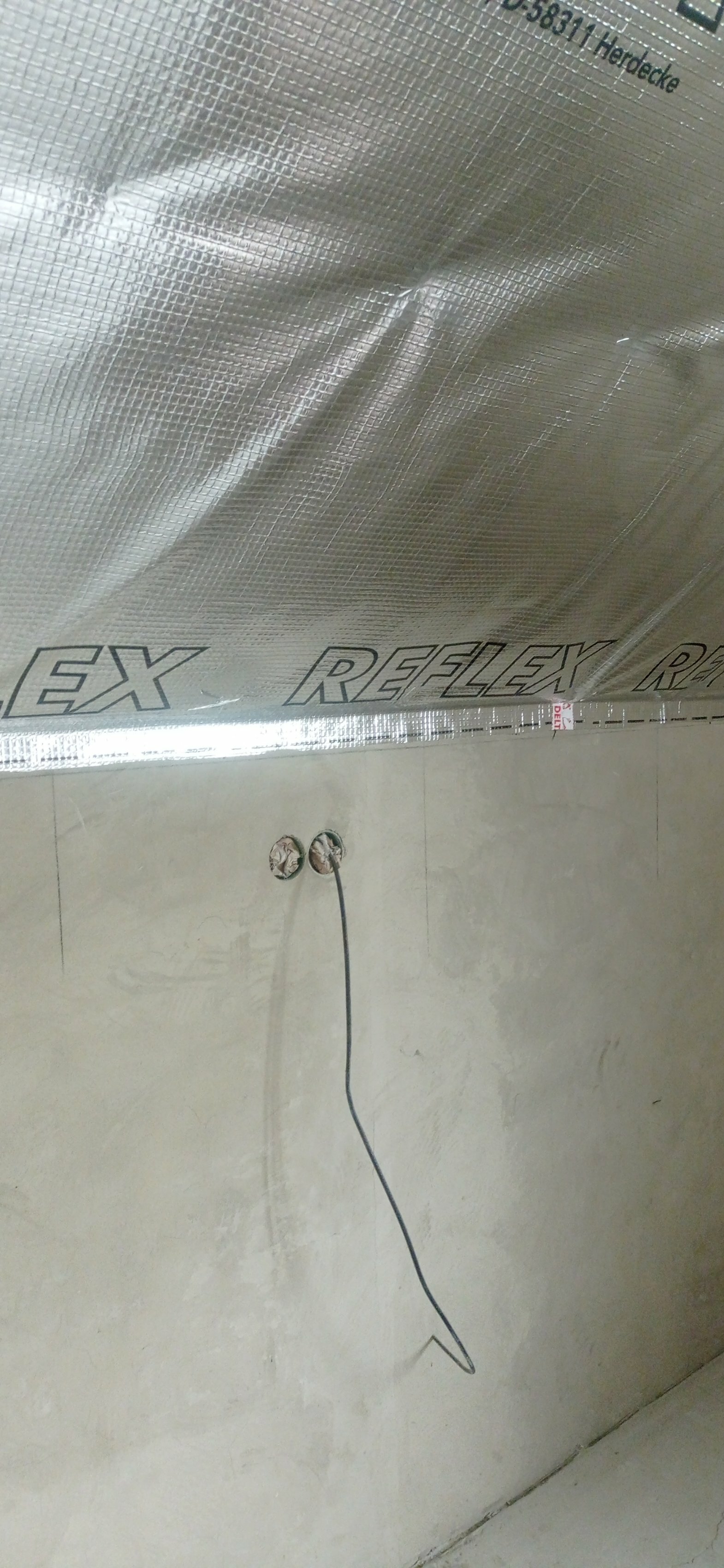

Доброго дня. Маю таку ситацію.
image.png.1acfa00e0b3ddcac88c789df8a8a59b0.pngimage.png.c523594b7b36c16851af82eb4556ac67.png
Біля деяких стін паробар'єр від забутовника доходив лише впритул до стіни, а в деяких нормально звисав, але був безжально пошматований штукатурами - я їх забув попросити просто підвернути вгору, бо навіть не думав що вони можуть додуматися просто його пообривати, як на першому фото.

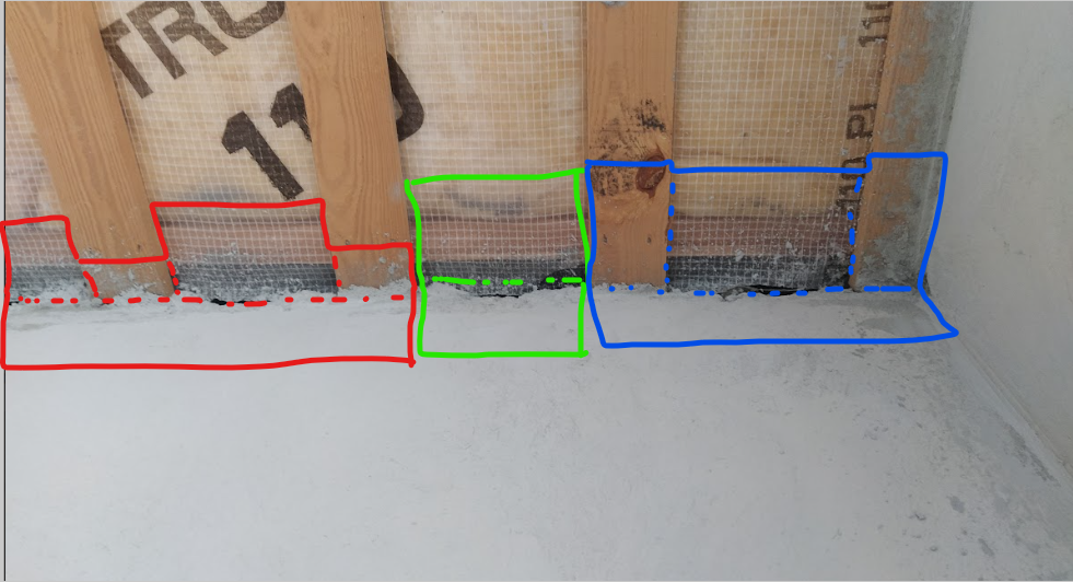

Тепер мушу якось це виправити. Купив плівку, трішки різних скотчів, будівельний степлер, але який варіант обрати? Червоний, зелений чи синій? (Сам я схиляюся до червоного. І чи можна до стіни прикріпити плівку дерев'яними планками по периметру кімнати?
Є така штука - www.doerken.com/ru/ru/produkty/membrany-plionki-i-sistemnye-aksessuary/membrany-plenki-aksessuary-dlya-skatnoj-krovli/klei-i-lenty/delta-liquixx
7 часов назад, Куркуль сказал:
Я за синій. Пошукайте герметик soudal vapourseal, має не дуже дорого вийти.

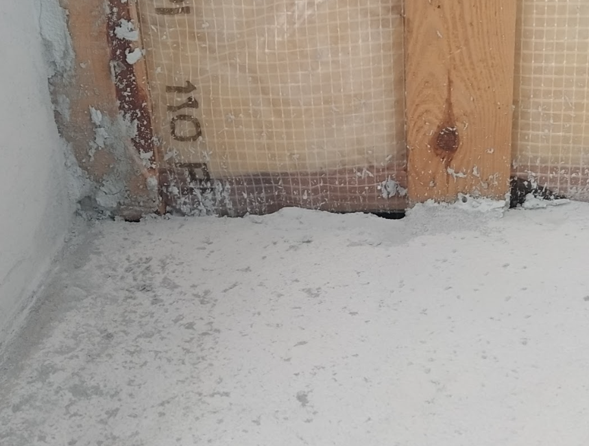

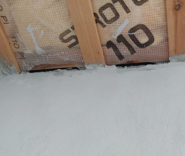

Клеила Пеносилом фольгированную пароизоляцию к оштукатуреным стенам. Клеит отлично. Нужно все делать по инструкции - клей нанести на стену, подождать, пока потемнеет, потом прижать пароизоляцию. Одной тубы хватает на 7-8 метров. Самый дешевый вариант 151 грн.
