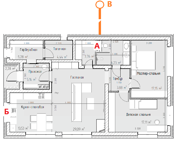

Ви, панове, не розумієте, що внутрішня 50-ка мийки має потрапити у зовнішню 110-ту. І бажано в стояк за унітазом - це оптимально. І кожна повинна мати свій нормативний уклон. Тому і збирають усі "мокрі точки" в одну зону.
А якщо вони в різних кутах, то мийку, можливо, доведеться виводити по колу, ззовні...
Як ви пропонуєте вивести мийку "Б" у септик "В"?

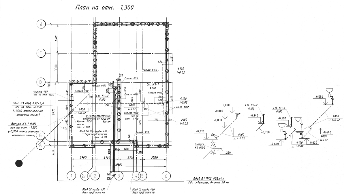

Лет мі шоу ю а літл мєєєджик. Подивіться де випуск, де крайня точка по першому поверху, які розміри того всього, відмітки висоти по приборам та проекціям - можливо це вас наштовхне на дуже просту ідею.
о_О можна ще через сусідів

Покажіть мені, для розширення світогляду, трасу ТАМ.
Только что, i.may сказал:
Усе це гуд, при ув'язці усіх факторів.
вам проект зробити? так он мій проект розверніть на 90 градусів і буде вам "ТАМ", навіть ще гірше бо в мене метрів 15 між останнім прибором по першому поверху та випуском. Робили люди *за гроші*.
В новому приватному будинку на етапі проектування - закласти канашку по першому поверху можна тупо будь-де. На другому поверсі можуть бути нюанси і то більше не про рівні та ухили а про архітектуру, але на першому на етапі проектування жодних обмежень
7 хвилин тому, i.may сказав:
Там траса йде напряму у підлозі, але від Б до А всього 10м по периметру, ухил потрібен 2см\м, значить достаньо різниці 20см, а сіфон з мийки виходить з висоти більше 50см, тобто можна зробити штробу і провести каналію по зовнішній стіні, але у вашому вигаданому випадку це неможливо, бо кругом заважають двері. Особисто я при реконструкції зі спальні зробив кухню не трогаючи зовнішню каналізацію та вигрібну яму, за таким самим принципом - провів 10м каналії (100мм!) у стіні від Б до А і все чудово працює :)

підказую, в новому будинку, на етапі проектування у вас є вниз приблизно 12тис км теплого простору
7 хвилин тому, normal сказав:
Ото ж бо - неможливо. І це не моя вигадка, а реального архітектора...
8 хвилин тому, standov сказав:
Обнадійливо, але в деталях незрозуміло як воно, у любому випадку, зростеться по рівням з септиком...
6 минут назад, i.may сказал:
зростеться так само, бо в вас вхід в септик не може бути вище рівня промерзання. На прикладі відмітки -1.5 (як в проекті вище) у вас за нормативного 2% уклону є місце на 75 метрів каналізації, а ще у вас каналізація по точкам не обов'язково має бути в мінусі, плюс сам будинок майже ніколи не має відмітку чистового полу в 0. Тож ви вигадуєте проблеми де їх нема, і для вирішення цих вигаданих проблем не "дозволяєте" людині мати мийку там де вона хоче
