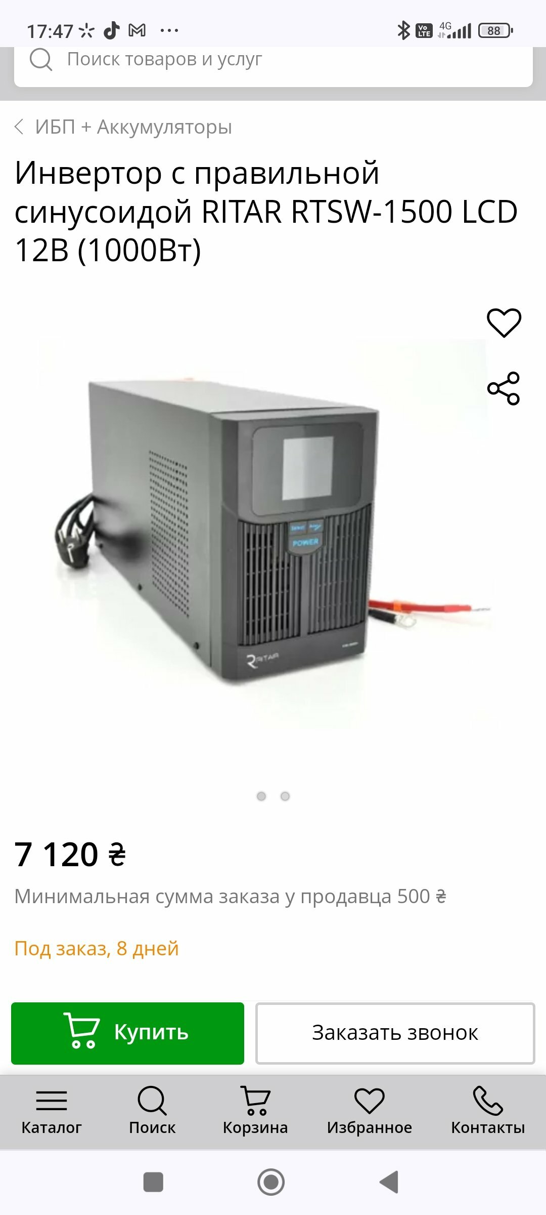

23 минуты назад, mib сказал:
ritar
Чисто цікавості заради поліз дивитись на них ціни, і о чудо, ІПБ є максимум на 56АГ. І коштує в районі 15 тис. Це є аналогом хорошого інвертера з акумом на 140 аг? Це жарт такий? Є в них блоки типу RTSWm-MPPT-MPS-2012, так, крута штука, не поспориш, ось тільки коштує ця радісь тищу баксів, так ще і акумулятор в комплект не входить. Да просто мій вибір! Терміново продаю свій інвертер і зарядне.

23 минуты назад, Torus сказал:
Наверно не туда смотрели
Screenshot_2023-11-02-17-47-18-082_com.android.chrome.thumb.jpg.5076f53336f0d8375e15328f6e6e43d5.jpg
У меня был такой на 800 ва, прошлой зимой работал с 505 а/ч батареей
Ссылка первая попавшаяся
