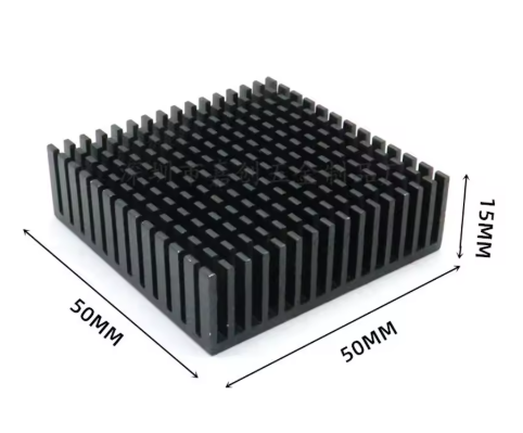

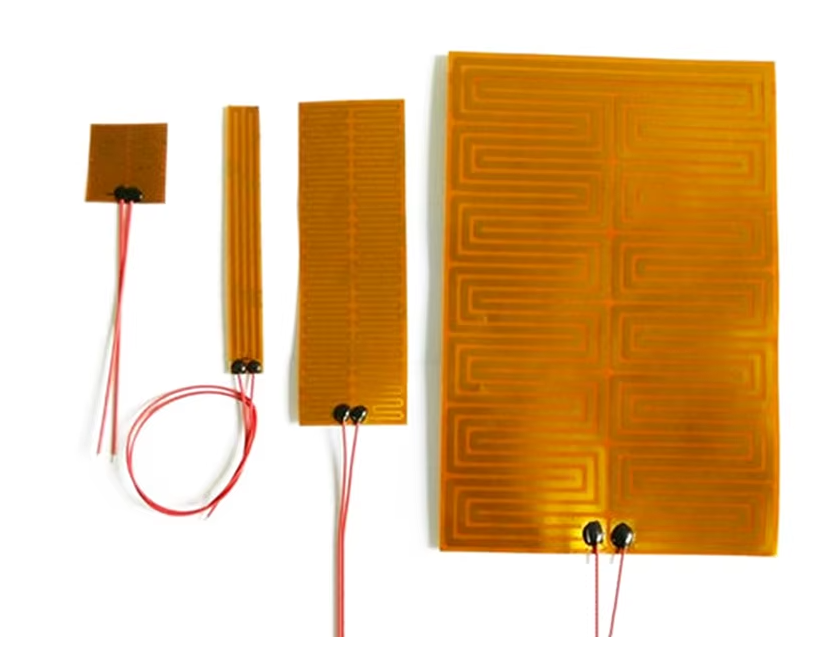

TaurosRMK Опубліковано: 15 лютого Автор Поділитись Опубліковано: 15 лютого Сьогодні датчик знову пропав як тільки температура пішла в мінус. Згадав про запропонований варіант і прийшов до такого. ABS коробка 80х80х50, всередині на невеликий радіатор наклеїти плівковий нагрівач 12 В на 3 Вт, для безпеки додати термо запобіжник на 20-30°C. Для кращого контролю можна ще датчик температури туди додати, все рівно валяються. Десь в тій коробці розмістити SDP810, а саму коробку утеплити каучуком (маю 6 мм). Там поруч все рівно ESP32 Kincony A2 яка зчитує дані з цих двох SDP810, живлення підведено 12В, тому додати такий нагрівач не буде проблемою. Та сама Kincony може керувати підігрівом через реле, вмикати нагрів періодично чи по датчику температури, а радіатор буде накопичувати і розсіювати тепло. Думаю якщо підтримувати в такій коробці 20-25°C, то проблема більше не вилізе. І виглядає якось передбачуваніше, ніж врізатися в повітровід. Посилання на коментар Поділитися на інших сайтах More sharing options...
