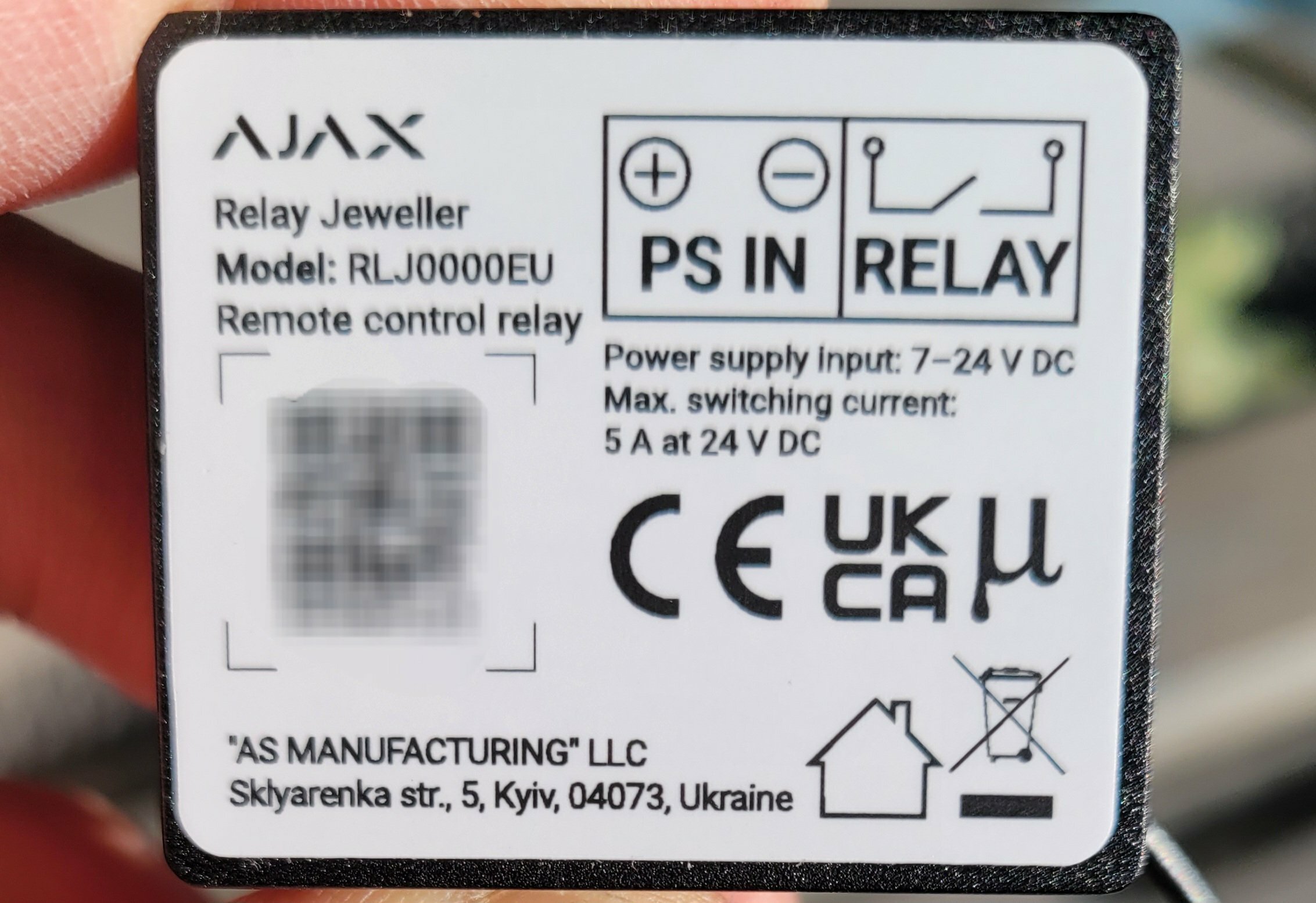

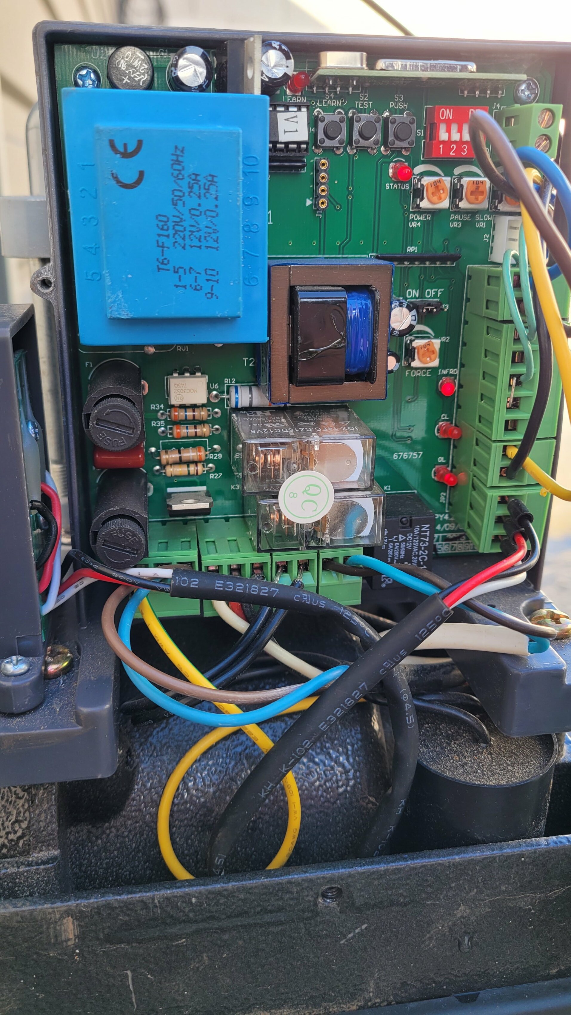

vovapk Опубліковано: 24 листопада 2023 Автор Поділитись Опубліковано: 24 листопада 2023 Купив Ajax Relay та тривожну кнопку щоб її запрограмувати на відкриття/закриття воріт. Думаю що в цьому випадку у мене вийде отримати бажаний результат - щоб приходили сповіщення про відкриття/закриття воріт з телефону та з пульта. Просто не буду користуватися рідними пультами, лише Ajax. Зараз маю питання з підключення цього реле на автоматику Miller Technics 1000. Я знайшов на платі автоматики роз'єми для підключення контактів розриву контакту для послідовного відриття/закриття, проте не знаю звідки правильно взяти живлення. Реле іде на 7-24 вольт. Напряму вийде з такої автоматики підключити чи потрібно через окремий блок живлення це зробити? 1 Посилання на коментар Поділитися на інших сайтах More sharing options...
denis-k Опубліковано: 24 листопада 2023 Поділитись Опубліковано: 24 листопада 2023 Там как-бы может и найдется 12-24 вольта, но судя по схеме мотора лучше поставить отдельный БП на 12 вольт. Ставил себе на АН-моторс 1000, но там были клеммы выход 24 вольта для питания датчиков, туда и подключил Реле. 1 Посилання на коментар Поділитися на інших сайтах More sharing options...

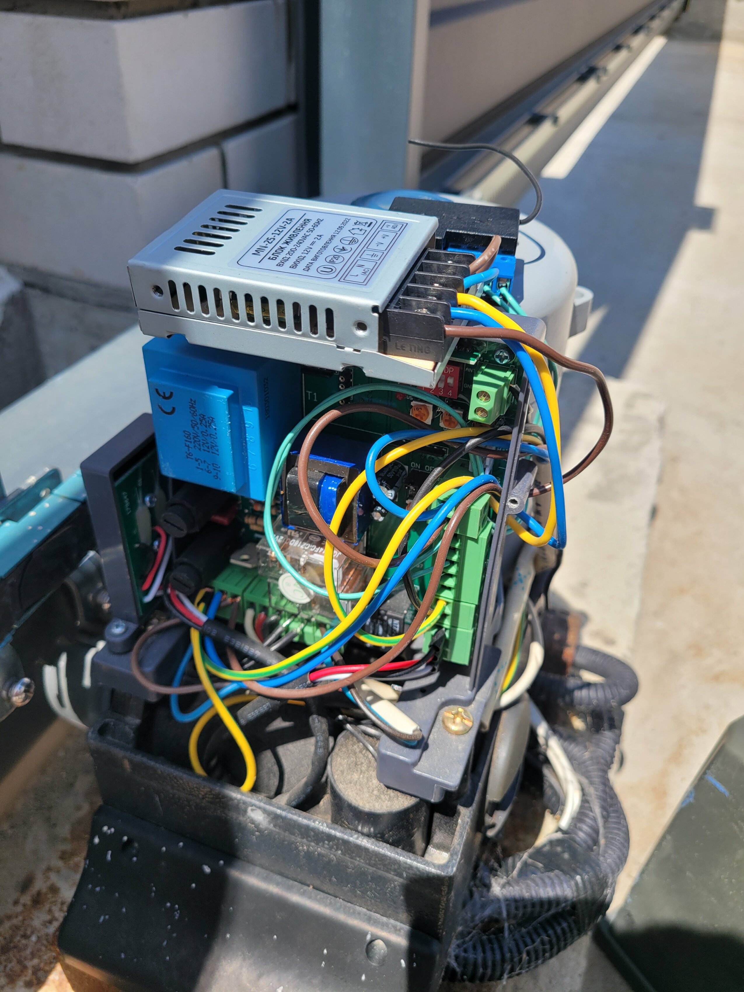

vovapk Опубліковано: 24 листопада 2023 Автор Поділитись Опубліковано: 24 листопада 2023 Вже з'ясував що моя автоматика видає на фотоелементи 12 чи 24 вольт змінного току, а на реле аякс потрібно постійний ток. Тому, буду ставити блок живлення 220-12 вольт. Єдине, ще б знайти його компактний щоб помістився в корпус автоматики. Посилання на коментар Поділитися на інших сайтах More sharing options...

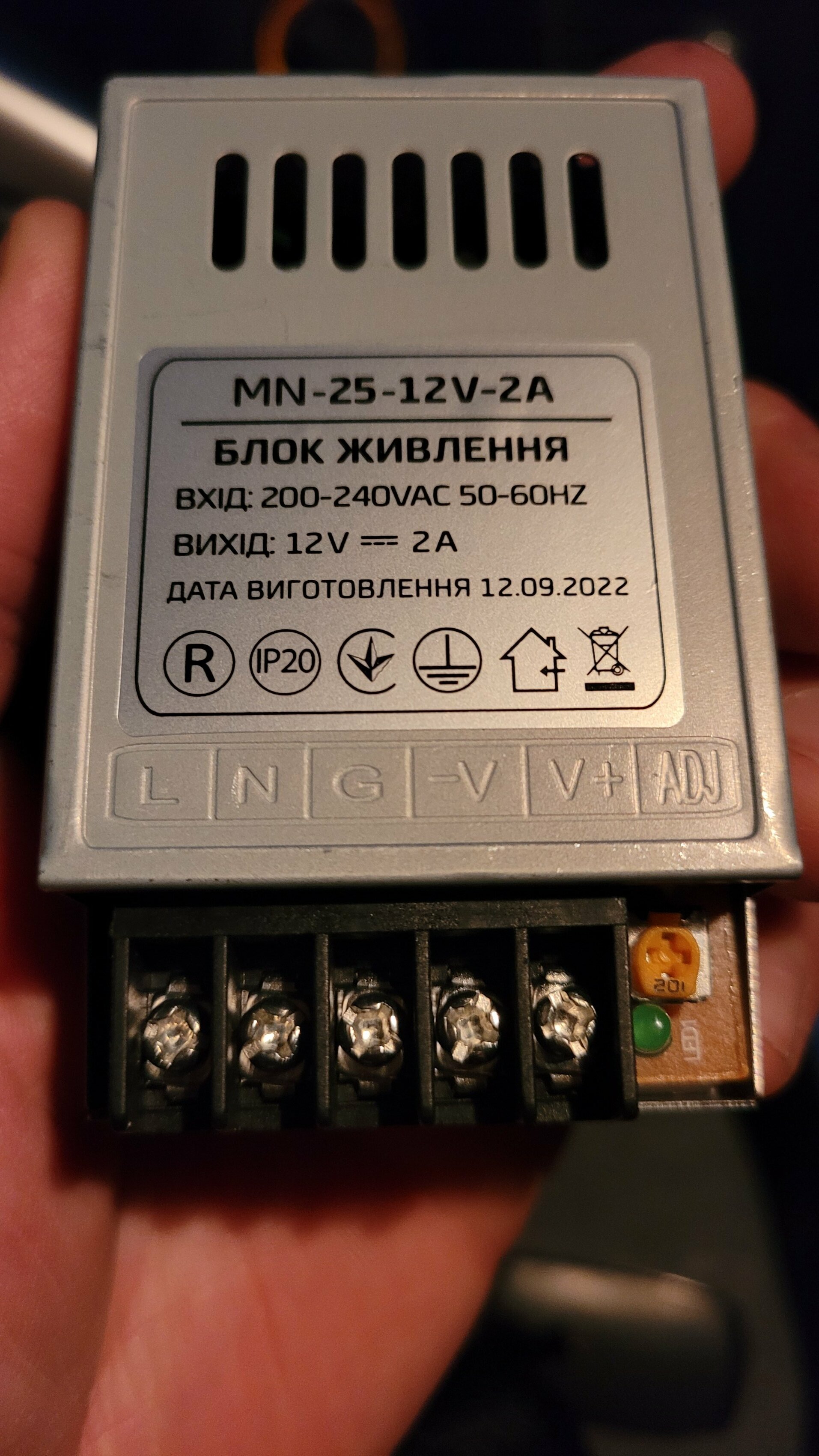

vovapk Опубліковано: 24 листопада 2023 Автор Поділитись Опубліковано: 24 листопада 2023 (змінено) Купив ось такий блок живлення. Я правильно розумію що три ліві контакти це вхід 220 вольт і два правих це вихід 12 вольт? Який провід куди підключати на вхід 220? У мене коричневий, синій і жовтий (земля). Зліва направо коричневий/синій/жовтий? Змінено 24 листопада 2023 користувачем vovapk 1 Посилання на коментар Поділитися на інших сайтах More sharing options...
denis-k Опубліковано: 24 листопада 2023 Поділитись Опубліковано: 24 листопада 2023 L это фаза 220, ищите индикатором или тестором. N ноль G земля ну а так и так понятно Посилання на коментар Поділитися на інших сайтах More sharing options...
vovapk Опубліковано: 24 листопада 2023 Автор Поділитись Опубліковано: 24 листопада 2023 Підключив все. Алгоритм роботи наступний. Реле Ajax потрібно перевести в імпульсний режим. При кожному натисканні кнопки ворота ввдкриваються/зупиняються/закриваються/зупиняються і так далі, як від рідного пульта. Підключив тривожну кнопку, працює як рідний пульт. При натисканні на кнопку можна включити сповіщення на телефон. Від натискання на кнопку рідного пульта автоматики, як і очікувалося, сповіщення на телефон не буде, проте якщо потрібне сповіщення з пульта, можна користуватися пультом від Ajax. 1 Посилання на коментар Поділитися на інших сайтах More sharing options...

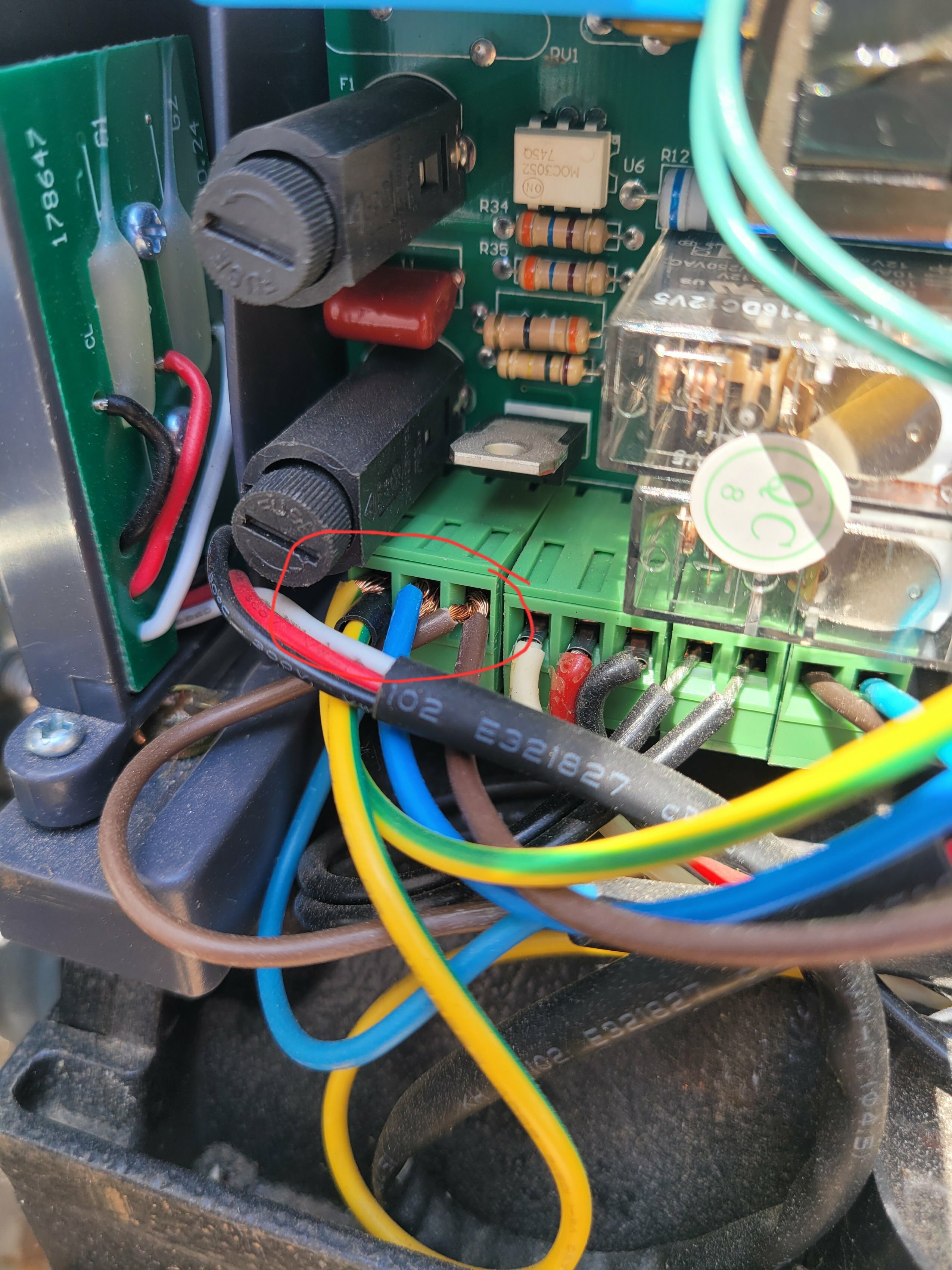

gopartik Опубліковано: 27 червня 2024 Поділитись Опубліковано: 27 червня 2024 В 24.11.2023 в 19:08, vovapk сказал: Підключив все. Алгоритм роботи наступний. Реле Ajax потрібно перевести в імпульсний режим. При кожному натисканні кнопки ворота ввдкриваються/зупиняються/закриваються/зупиняються і так далі, як від рідного пульта. Підключив тривожну кнопку, працює як рідний пульт. При натисканні на кнопку можна включити сповіщення на телефон. Від натискання на кнопку рідного пульта автоматики, як і очікувалося, сповіщення на телефон не буде, проте якщо потрібне сповіщення з пульта, можна користуватися пультом від Ajax. Вітаю! Планую здійснити аналогічне підключення. Підкажіть будь ласка, на які саме розєми на платі автомати ви підключили реле (у мене ідентичний вашому набір)? Дякую! Посилання на коментар Поділитися на інших сайтах More sharing options...
vovapk Опубліковано: 2 липня 2024 Автор Поділитись Опубліковано: 2 липня 2024 Я підключив реле Ajax через блок живлення з 220 на 12V, блок живлення підключив ось до цих контактів. Посилання на коментар Поділитися на інших сайтах More sharing options...
