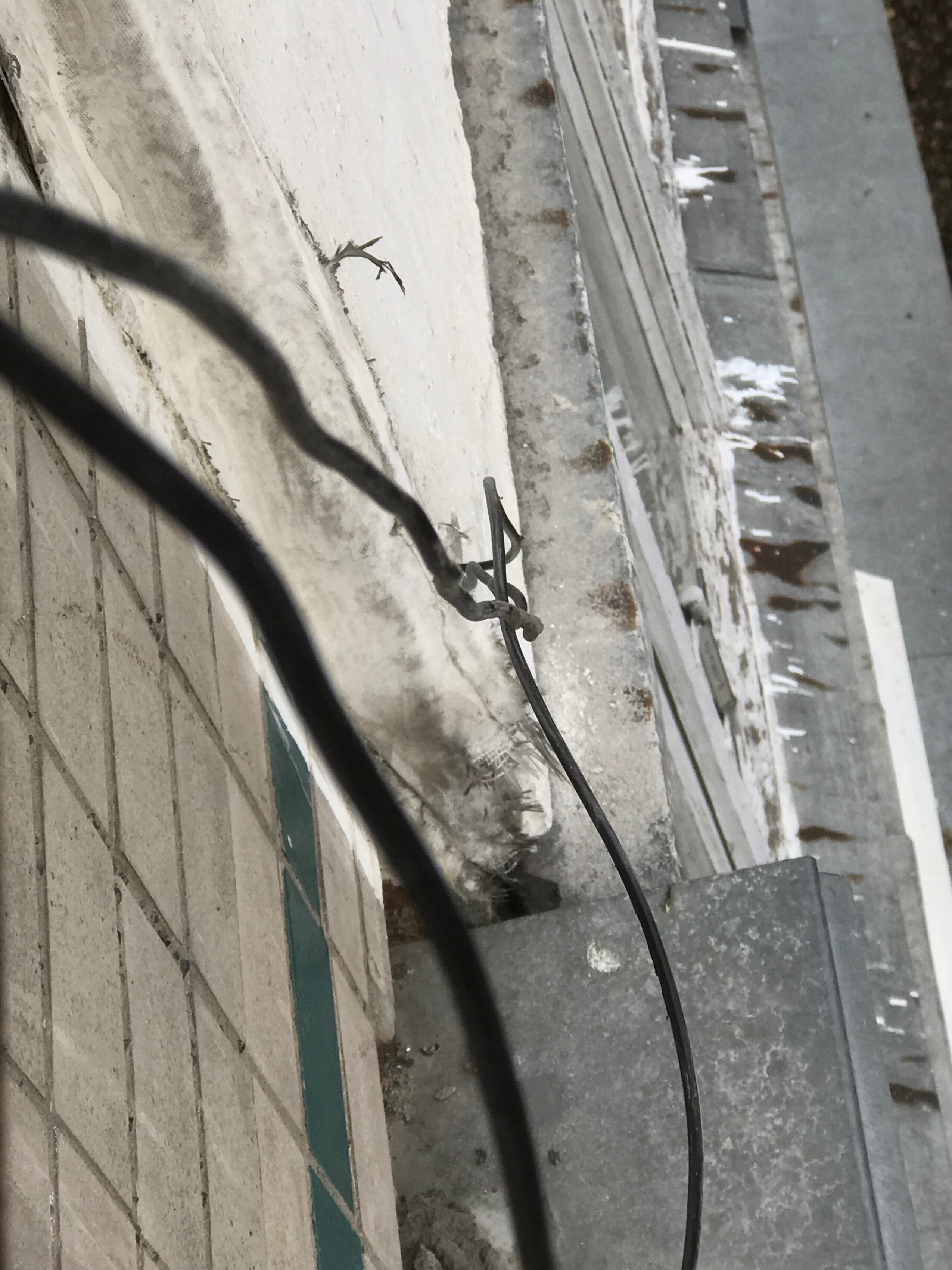

на эту субботу обещают пару градусов тепла ,ночью минус. При такой температуре можно плиточным клеем плитку приклеить к фасаду ?
или плиточный клей не высохнет\ испортится \ вообще не приклеится плитка ?

панели солнечные хотел прилепить к балконной плите , к возможным отключениям электроэнергии хотел лучше подготовиться , придется пробовать

в том то и загвоздка, что верх легко крепить , а к низу балконной плиты легко не достать .
сверлить насквозь и балконную плиту, и утеплитель , и вагонку балкона- как то трудоемко, криво могу просверлить, решил , что проще низ приклеить плиточным клеем

фасад - это вертикаль (тут понятно) и фасад - это материал (тут не понятно). Какой финиш на фасаде? Какой материал?  Вы хотя бы сбросили сюда какой-то рисунок (вид сбоку) как вы хотите крепить панель. Какой вес панели? Какая ее площадь?

легкая, чуть тяжелее 2 кг    105х50 см , сверху на три дюбеля крепится, низ болтается , когда ветер сильный.
плитка на балконной плите такая :

У панели есть по периметру рамка из металла (алюминия)? Если есть, её профиль (разрез) П-образный?

нету.
Просто пвх лист с шестью заклепками- монтажными отверстиями для крепления

  1. Купить в Эпицентре полосу epicentrk.ua/ua/shop/alyuminievyy-profil/fs/typ-smuha/
  2. Купить в Эпицетре крепеж (болты с потайнами головками, гайки, шайбы) под нужный диаметр. Диаметр подобрать под  диаметр монтажных отверстий.
  3. Просверлить в полосе отверстия, межосевое отверстий = межосевому существующих на панели.
  4. Прикрутить полосу к тыльной стороне панели внизу панели.
  5. Нанести герметик на обеэжиренную полосу "змейкой" жирно.
  6. Прижать низ панели к плитки фасада.
Цель танцев с бубном - заменить контактные материалы. Вместо проблемного ПВХ - непроблемный алюминий.
Основное отличие ПУ от MS = MS может липнуть к влажному основанию.

думаю рискнуть и приклеить на этот плиточный клей  , скажите пожалуйста , фасад перед поклейкой надо как то обрабатывать , наносить например эту же краску по ссылке , или достаточно вентком мокрым пыль смахнуть ?
