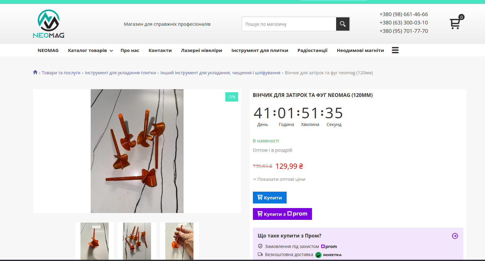

6 часов назад, АлександрБ. сказал:
Где брать ?
Спойлер
