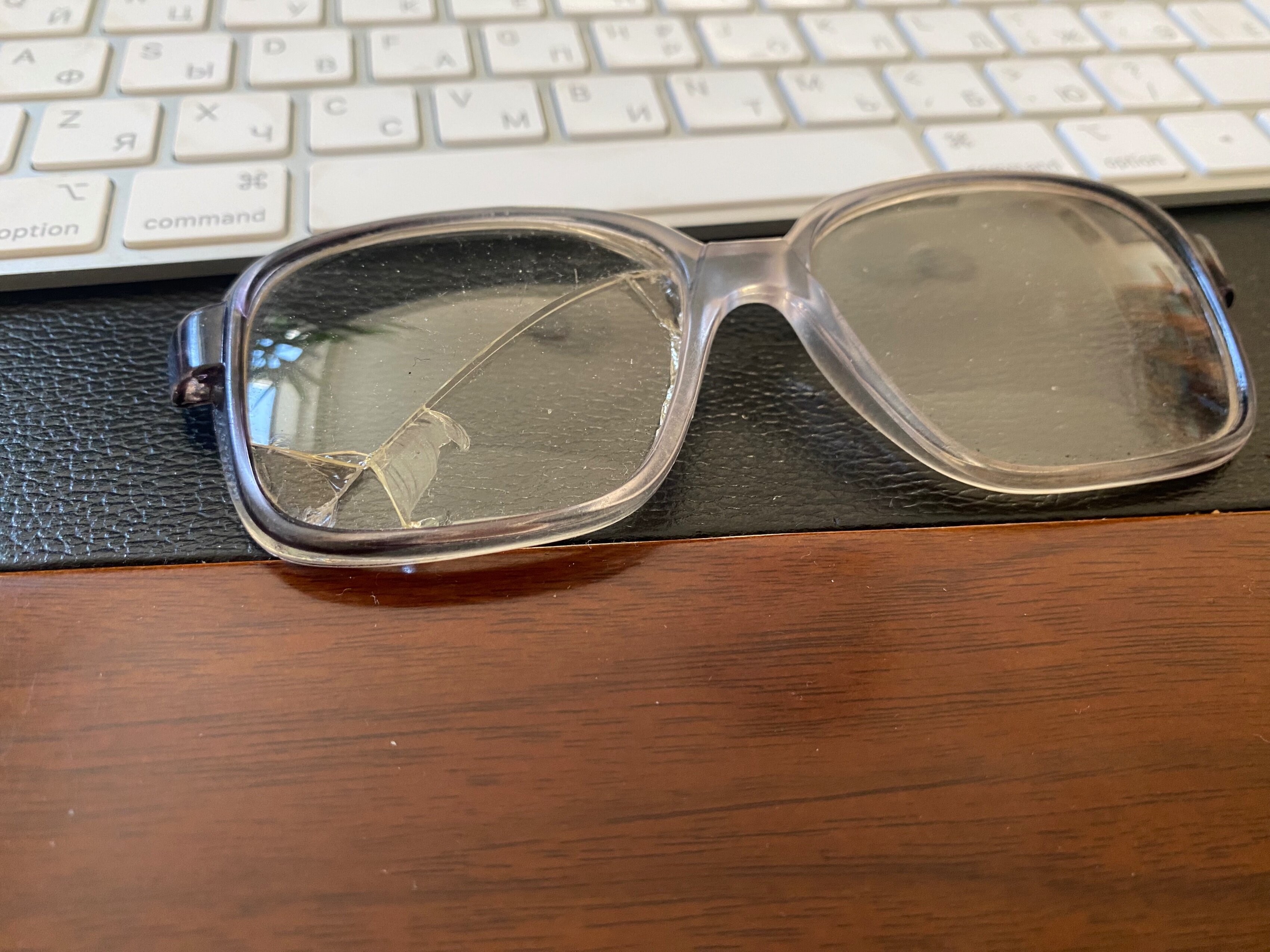

Фрай Опубліковано: 29 грудня 2023 Поділитись Опубліковано: 29 грудня 2023 Яку б болгарку не обрали, а про захист не забувайте! Скільки разів вже попадало у око, а все одно, ліньки буває і маєш проблеми. Учора пиляв софіти і раптом щось незрозуміле кольнуло по щоці біля ока, виявилось тріснуло скло в окулярах. Сам софіт пластикова Бриза, але скло розбив мабуть уламок диску і якби не хоч такі окуляри то було лихо. Вже колись діставав з пластикового скла окулярів застрягший шматочок металу, з ока також довелось. Тож бережіть себе самі. 2 Посилання на коментар Поділитися на інших сайтах More sharing options...
