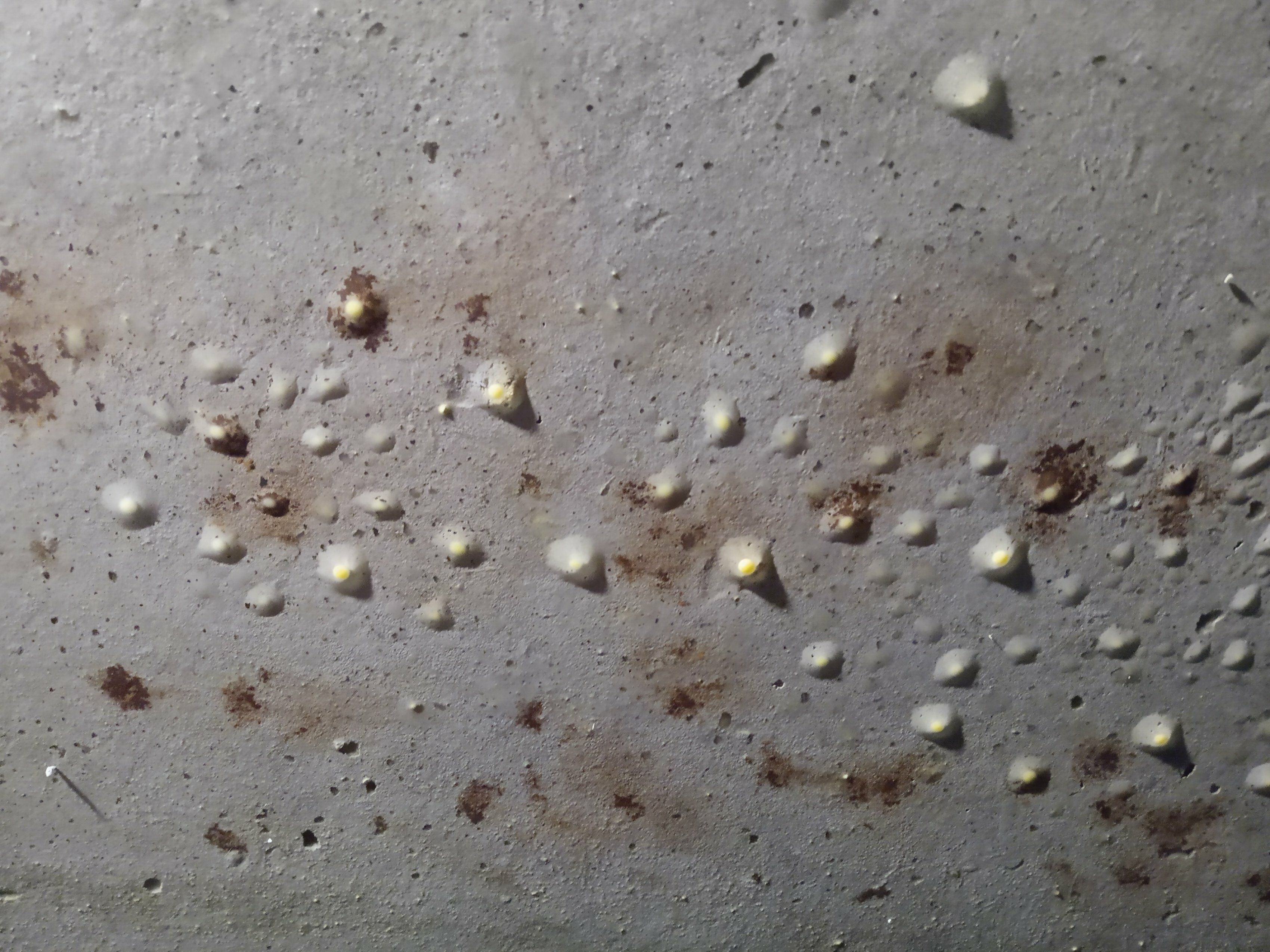

Купил дом, начал делать ремонт, но по разным причинам пришлось его остановить. Внутри осталось выполнить отделочные работы: черновая штукатурка, потолки, стяжка сделаны. Отопление смонтировано (1-й этаж тёплый пол + батареи, 2-й этаж – батареи).
За сим вопрос: какие есть мнения касательно температуры, которую необходимо поддерживать внутри, чтобы предотвратить отсыревание?
Выставил на термостате котла 18°С (термостат на 1-м этаже). В результате имею на 1-м этаже 18°С, на 2-м - в среднем 16°С.
Пока что все нормально, но терзаюсь – не мало ли?
Буду благодарен за советы.
Для цього краще котнролювати не температуру, а вологість, якщо вище 50% піднімаєте градуси, якщо навпаки, то знижуєте. Може вийти економія у 10тис за опалювальний сезон, якщо вже все давно висохло
Тоді можна ще знижувати хоч до +2, аби тільки вода в батареях на 2 поверсі не замерзла, а з таким глобальним потеплінням той термостат котел на +2 може вже і не включити, у нас зараз в неутепленому будинку без опалення +4, а на вулиці +14...
Наиболее оптимальные условия для развития плесени:
   - температура 18-20 градусов тепла
   - либо влажность выше 80 %
  Либо - либо .......
   Соответственно, как правильно отметили уже выше, лучше контролировать влажность в помещении - температуру при этом можно выставить и пониже.
   Зимой достаточно легко влажность удерживать в помещении не выше 60 %. В таком случае основное условие - чтобы температура просто была чуть выше уличной. Вывод - достаточно и 10 градусов в настоящий момент (вероятность, что уличная температура превысит 10 градусов тепла на сколь-нибудь значительное время сейчас нулевая)

Це можуть бути звичайні умови десь у Конго, у нас я бачив появу плісняви тільки у краплях конденсату, які не встигали висохнути за три дні (ще то видовище...) (надіюсь @allanek не знудить від моїх експериментів :) )

Просто північні кути найбільше промерзають, а обої і штукатурка поглинають конденсат і не видно крапель, лише залишки від плісняви (чорні плями то вже вона висохла і мертва), в мене в перший же сезон подібне вилізло, а на наступний вугли доутеплив, зробив вентиляцію згідно норм\датчику і все ок!

    Вопрос же не только в отоплении. Многие наверно видели как в селах окна на зиму заклеивают обыкновенной полиэтиленовой пленкой ? Также не редкость, когда в погоне "за теплом" такое понятие как проветривание отметают напрочь и т.п.
   Каждый человек при дыхании выделает более 1 литра влаги за сутки + готовка/кипячение воды + сангигиенические процедуры.... Влага в жилом доме "образовывается" постоянно и её надо куда то девать. Так что вентиляция не менее важна, чем хорошее отопление.
   Кстати, а что значит в доме якобы хорошо топят ? при обычном радиаторном отоплении даже если градусник в середине комнаты показывает 23 градуса, то по внешним углам темпераатура на 2-3 градуса ниже - обычное явление
