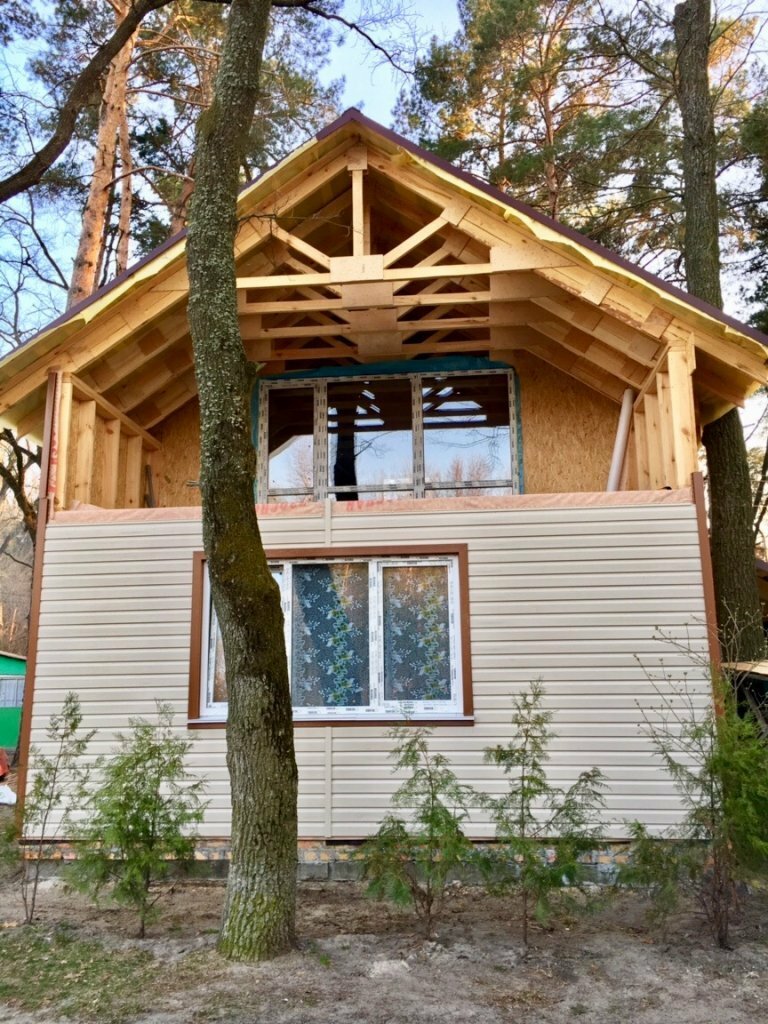

Реалізуємо, якщо фермами. І без конькового бруса.
Ось у Черкасах - каркасна надбудова, як 2-й мансардний поверх.
