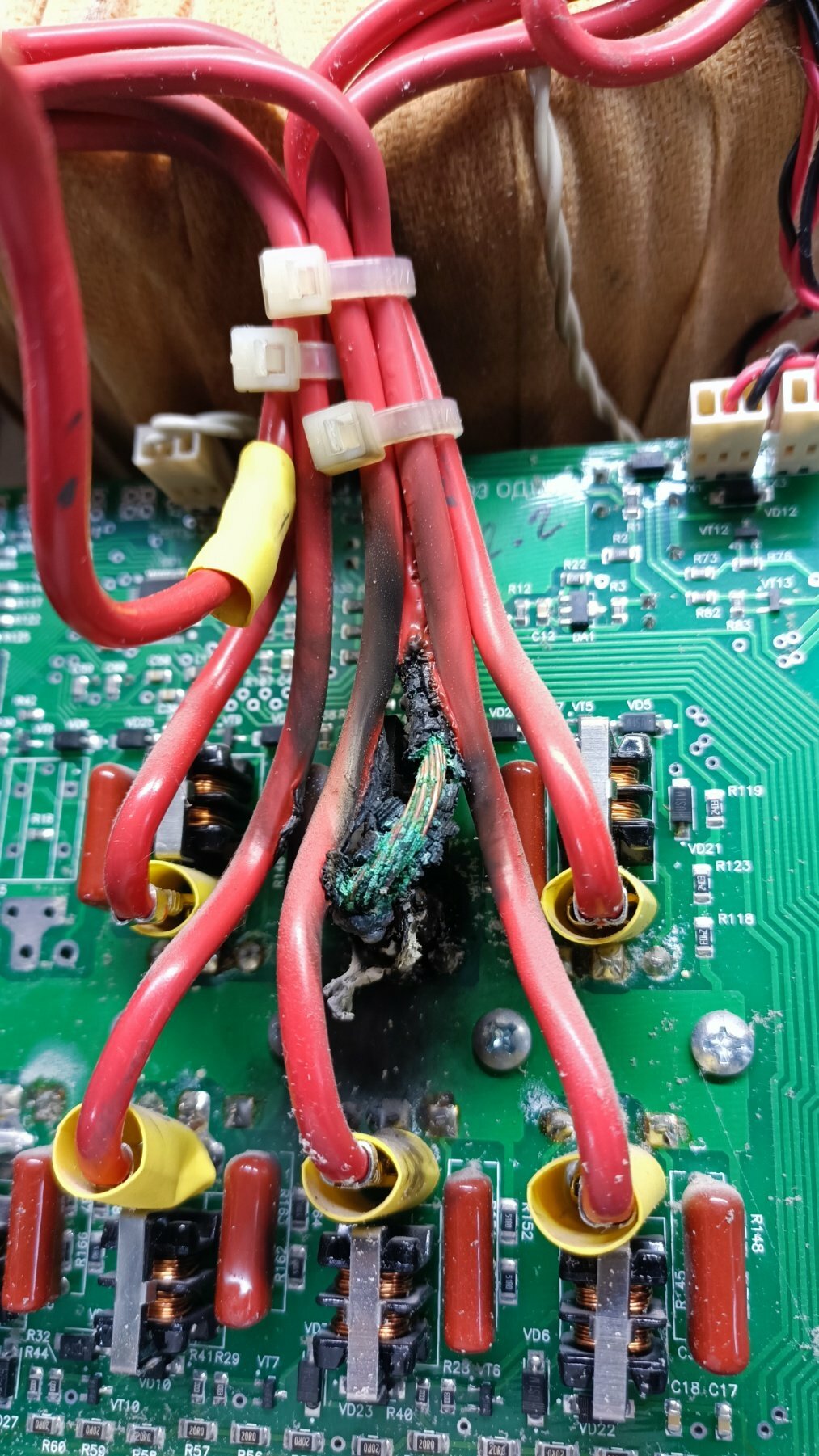

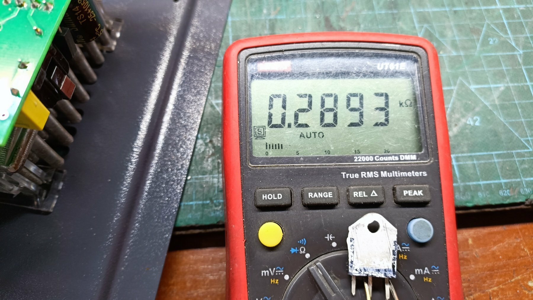

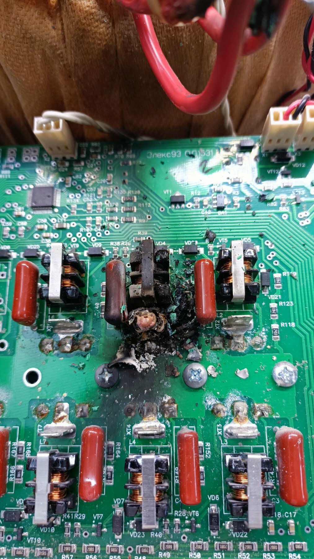

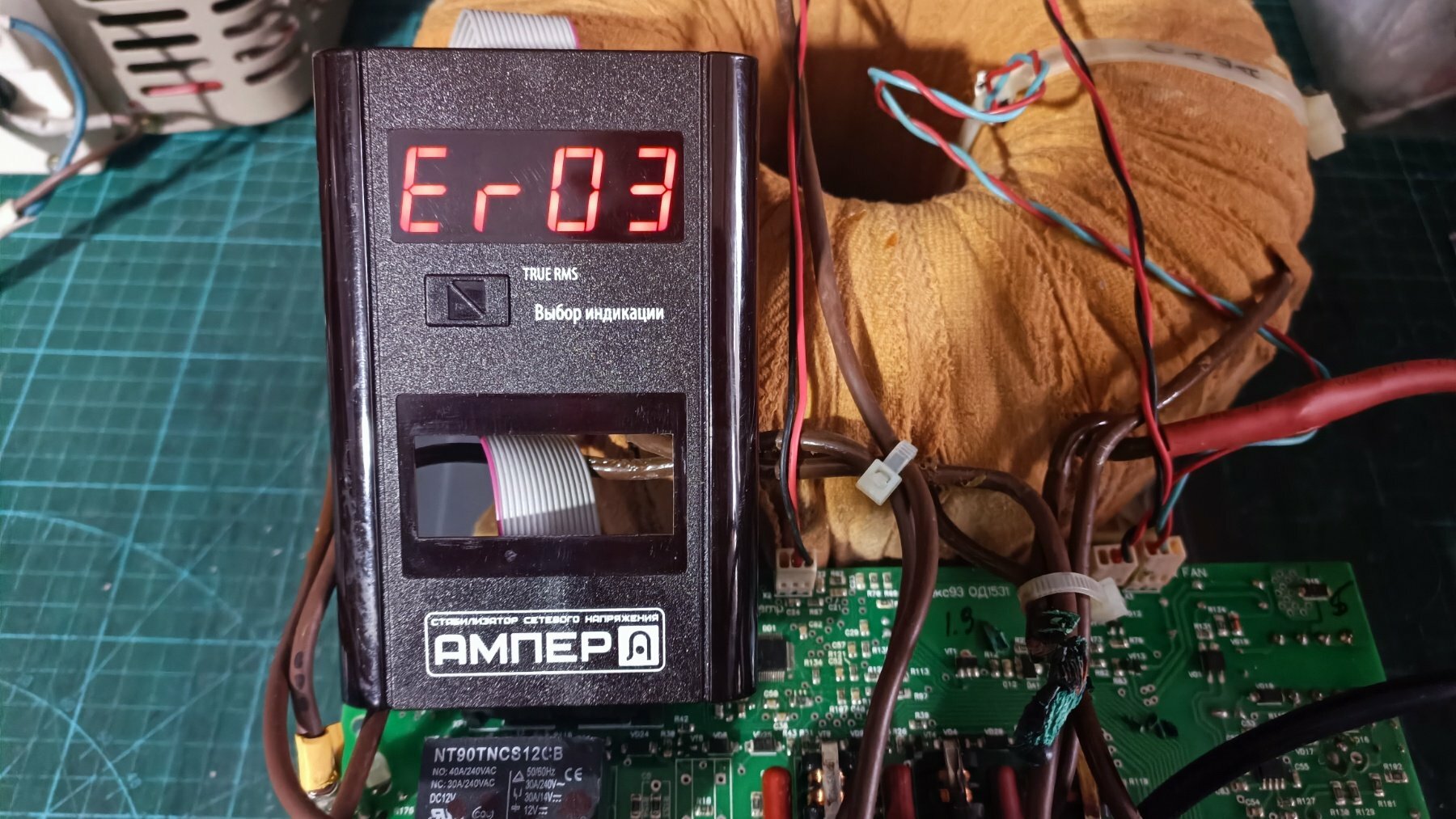

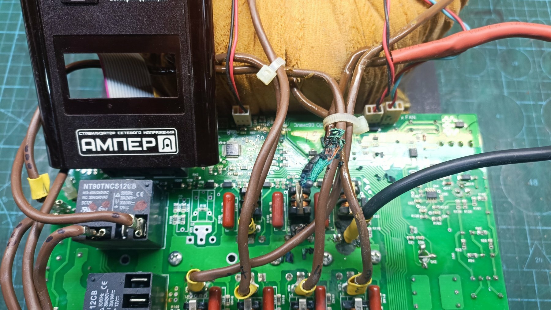

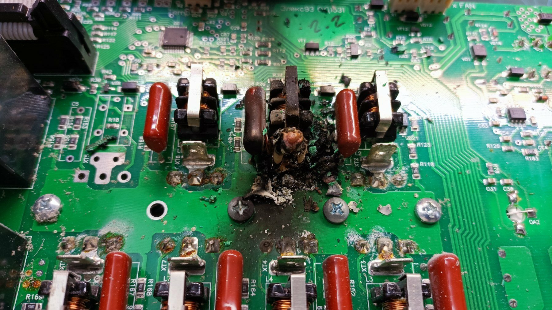

dneprstab Опубліковано: 14 січня 2024 Поділитись Опубліковано: 14 січня 2024 (змінено) 22 минуты назад, АлександрБ. сказал: Хіба там не тиристори ? Сімістори BTA41-600-в моделях Ампер та Герц 5-9квт В моделях 11+ квт - тірістори IXYS Трошки з досвіду нашого сервісу Змінено 14 січня 2024 користувачем dneprstab 1 Посилання на коментар Поділитися на інших сайтах More sharing options...

АлександрБ. Опубліковано: 14 січня 2024 Автор Поділитись Опубліковано: 14 січня 2024 11 минут назад, dneprstab сказал: Сімістори BTA41-600 Це - погано чи добре ? У двох словах ... Посилання на коментар Поділитися на інших сайтах More sharing options...
dneprstab Опубліковано: 14 січня 2024 Поділитись Опубліковано: 14 січня 2024 (змінено) 7 минут назад, АлександрБ. сказал: Це - погано чи добре ? У двох словах ... Скажімо так- бюджетніше нікуда. Якщо порівнювати по запасу потужності - то впритул. Навіть у китайці Luxeon EWR-10000 стоять BTA100-800 -тобто на 100А А 41-600/800 - на 40 - якщо піковий викид , або ж нагріється добряче- то буде бадабум Змінено 14 січня 2024 користувачем dneprstab 1 Посилання на коментар Поділитися на інших сайтах More sharing options...
