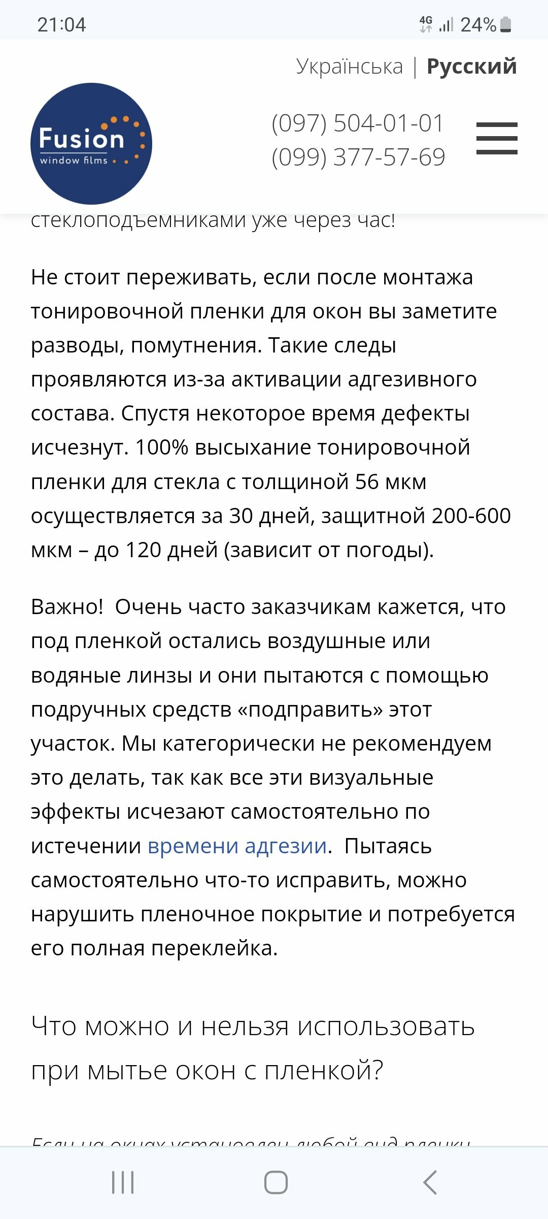

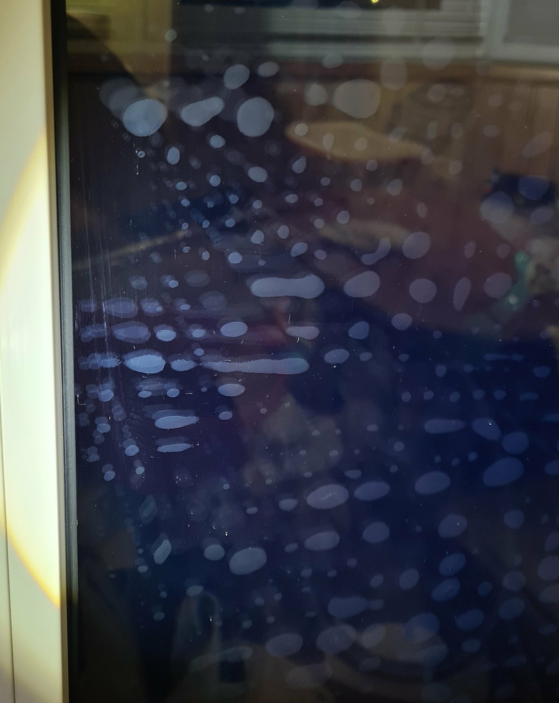

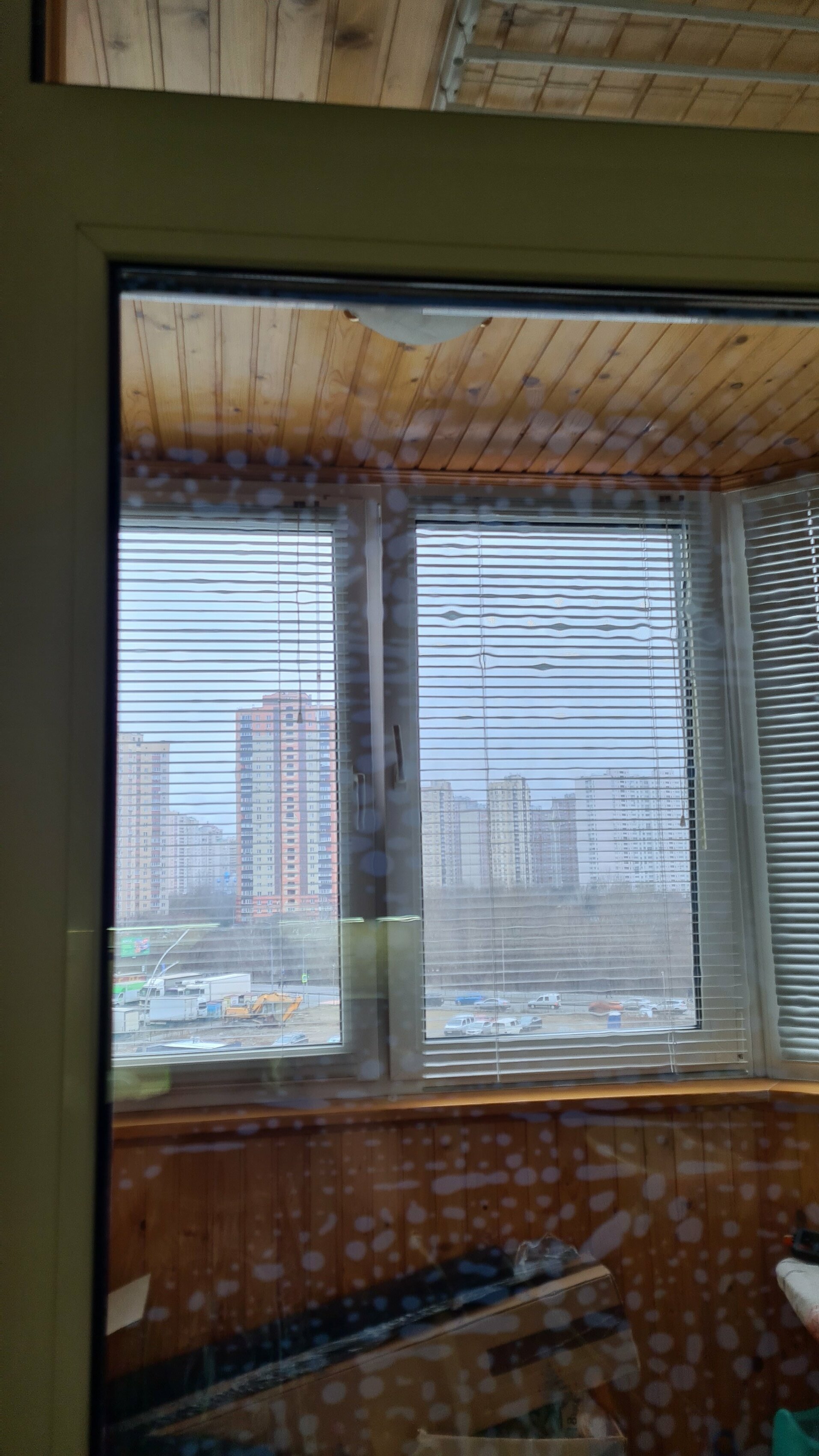

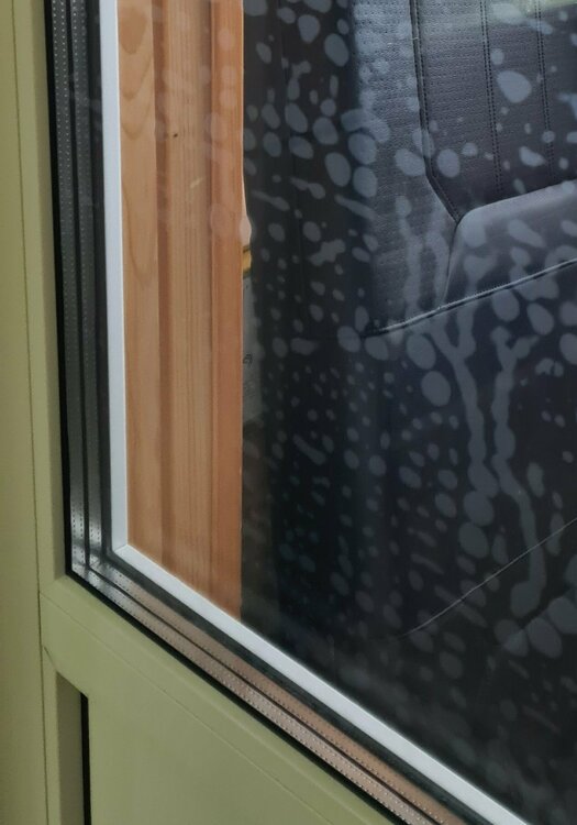

abssolut Опубліковано: 27 січня 2024 Поділитись Опубліковано: 27 січня 2024 Вітаю, хтось клеїв собі бронеплівку на вікна? Вчора наклеїли бронеплівку 200 микрон на внутрішнє скло, воду вигнали добре спеціальним ракелем для бронеплівок, все було рівно, сьогодні вікно все в плямах. Підкажіть це так має бути, просто вода виходить чи щось не правильно зроблено і краще зняти? До вечора плями трохи зменшились, але чи зникнуть вони повністю? Місцями навіть з'явилися горбики з водою. Посилання на коментар Поділитися на інших сайтах More sharing options...
-Angel- Опубліковано: 28 січня 2024 Поділитись Опубліковано: 28 січня 2024 Якщо то вода, то погано вигнали, пробуйте вигонкою гнати до найближчого краю. Якщо то повітря, то клей не взявся або погано розприскали на вікно. Посилання на коментар Поділитися на інших сайтах More sharing options...
Фрай Опубліковано: 28 січня 2024 Поділитись Опубліковано: 28 січня 2024 Викликайте і нехай переробляють, це брак і він вам боком вилізе. 1 Посилання на коментар Поділитися на інших сайтах More sharing options...
abssolut Опубліковано: 28 січня 2024 Автор Поділитись Опубліковано: 28 січня 2024 3 часа назад, -Angel- сказал: Якщо то вода, то погано вигнали, пробуйте вигонкою гнати до найближчого краю. Якщо то повітря, то клей не взявся або погано розприскали на вікно. Так, в деяких пухирцях візуалізується вода, вона не висохне з часом? Вікно і поівка були повністю мокрі, повітря не мало б бути, після наклейки нічого не було. А як виглядає бронеплівка правильно наклеєна наступного дня? Посилання на коментар Поділитися на інших сайтах More sharing options...
abssolut Опубліковано: 28 січня 2024 Автор Поділитись Опубліковано: 28 січня 2024 (змінено) 1 час назад, Фрай сказал: Викликайте і нехай переробляють, це брак і він вам боком вилізе. А як виглядає бронеплівка правильно наклеєна наступного дня? Казали, що пухирці можуть бути, але які саме не знаю. Що значить боком вілизе? Змінено 28 січня 2024 користувачем abssolut Посилання на коментар Поділитися на інших сайтах More sharing options...
Фрай Опубліковано: 28 січня 2024 Поділитись Опубліковано: 28 січня 2024 1 час назад, abssolut сказал: А як виглядає бронеплівка правильно наклеєна наступного дня? Як звичайне скло, тобто ви її не повинні помічати взагалі, те що у вас це повна дурня. А боком вилізе то фігурально, якщо одразу не переробити то потім уже не поправиш та попереджаю, що це може бути брак плівки. У будь-якому випадку то не ваша справа ганяти пухирці. Хоча все схоже на те, що клеїв якийсь дилетант, що не має уяви як воно робиться. Меня терзают смутньіе сомнения... Робили разом з кумом? Посилання на коментар Поділитися на інших сайтах More sharing options...

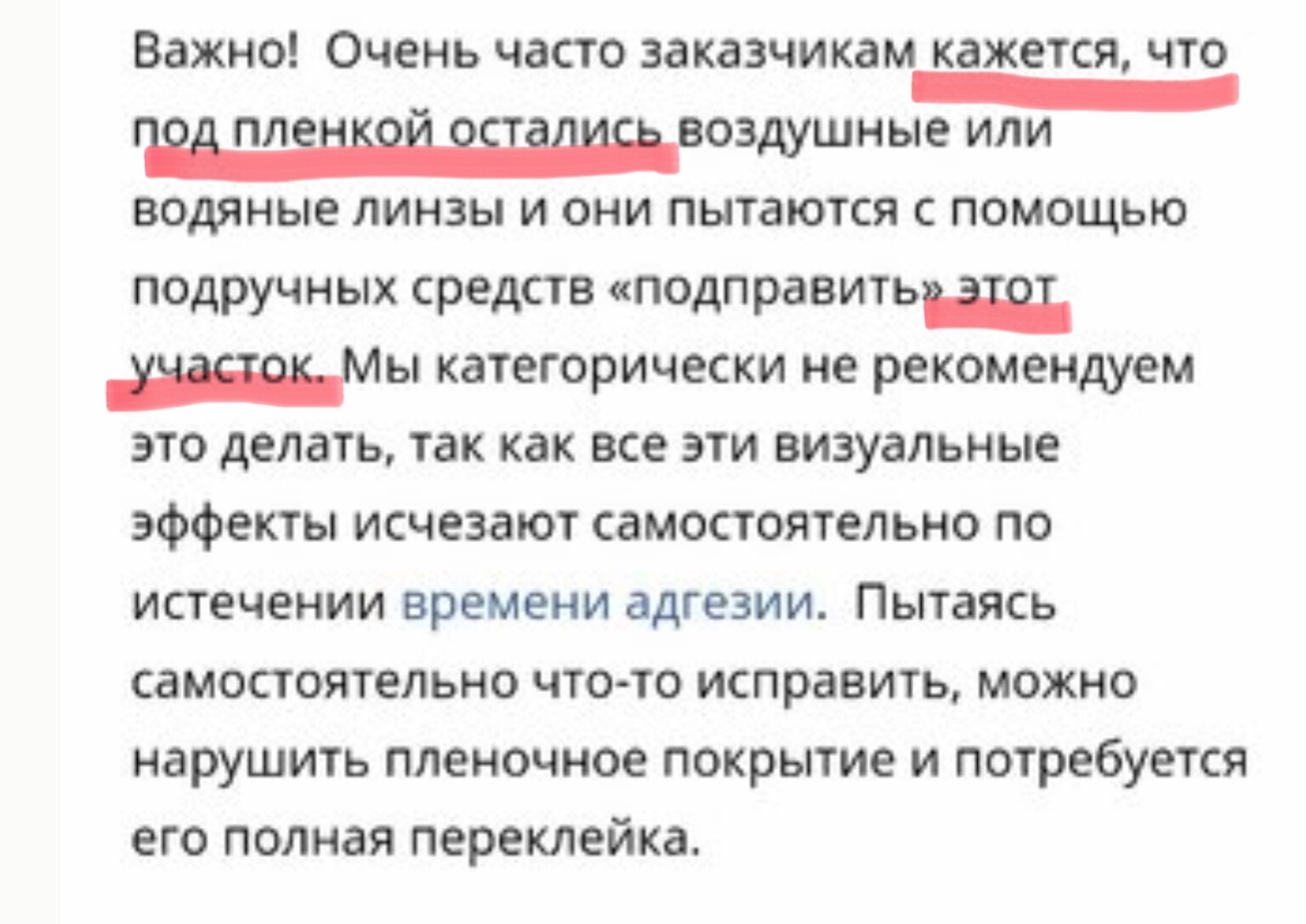

abssolut Опубліковано: 28 січня 2024 Автор Поділитись Опубліковано: 28 січня 2024 (змінено) 25 минут назад, Фрай сказал: Як звичайне скло, тобто ви її не повинні помічати взагалі, те що у вас це повна дурня. А боком вилізе то фігурально, якщо одразу не переробити то потім уже не поправиш та попереджаю, що це може бути брак плівки. У будь-якому випадку то не ваша справа ганяти пухирці. Хоча все схоже на те, що клеїв якийсь дилетант, що не має уяви як воно робиться. Меня терзают смутньіе сомнения... Робили разом з кумом? та як його вже переробиш, воно ж місцями вже взялось, я так розумію вже все .лише здерти Ось інформація з сайту виробника, теж пишуть про водяні лінзи..ніби це норма Змінено 28 січня 2024 користувачем abssolut Посилання на коментар Поділитися на інших сайтах More sharing options...
Фрай Опубліковано: 28 січня 2024 Поділитись Опубліковано: 28 січня 2024 Ну, тогда другое дело! ))) Значит вам только кажется, шо там пузыри, их там нет. 4 Посилання на коментар Поділитися на інших сайтах More sharing options...
