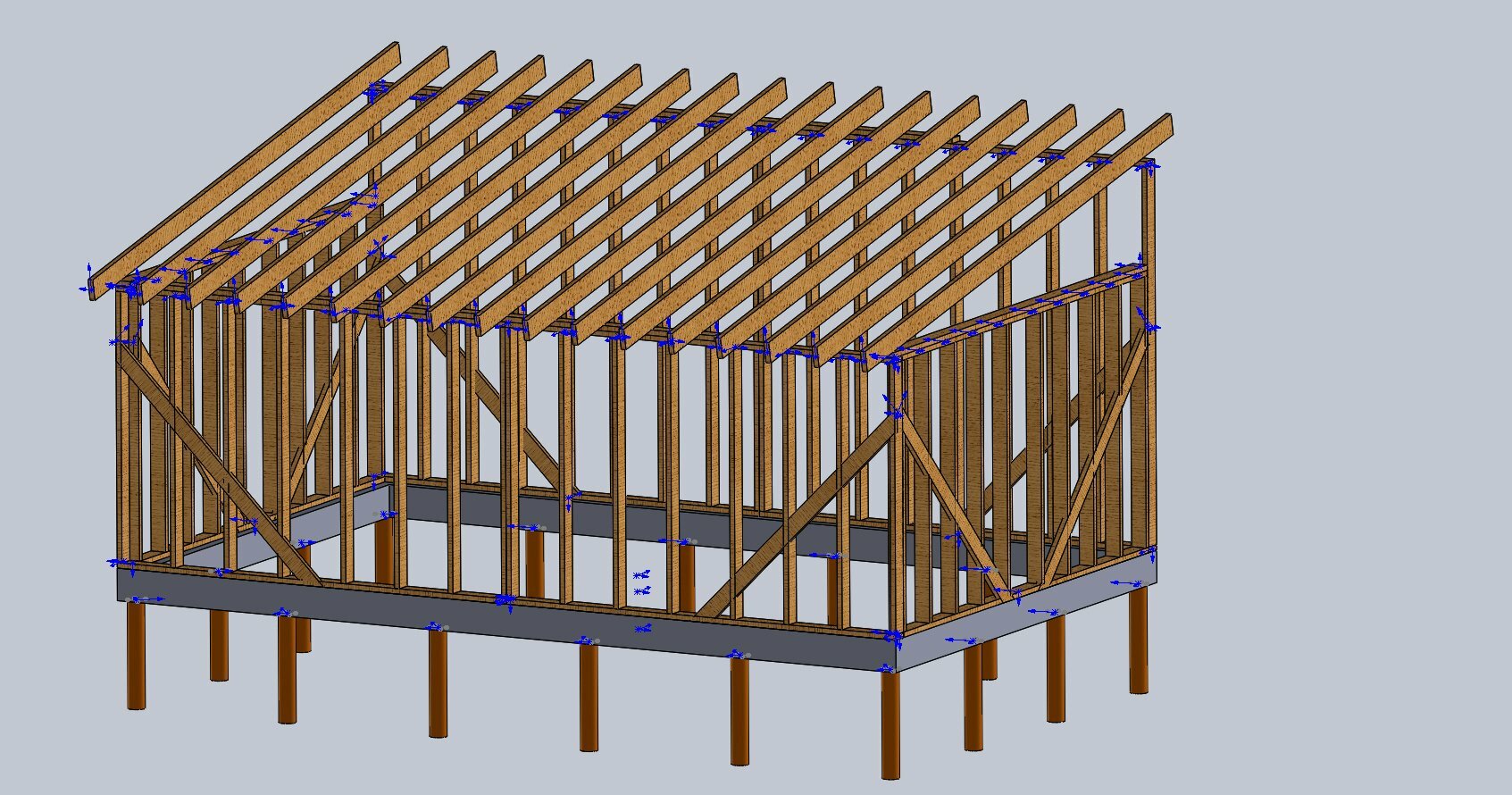

На весні збираюсь будувати майстерню по каркасній технології, розміри 5х8 м
Одна з сторін (кородша) буде примикати до будинку
Фундамент бетонні заливні сваі з поясом
Покищо на стіни вибрав брус 150х50, покрівля 200х50
Брус в стінах з кроком 500мм
Стіни зашиються осб плитою зовні та всередині, утеплення пінопласт 100-150мм
Покриття стін зовні сайтинг на осб, в середині пофарбована осб
Пиріг стіни з середини на зовні - ОСБ-пароізоляця-пінопласт-ОСБ-паропроникна вітроізоляція-вент зазор-сайтинг
1, Чи можна при такій конструкції для стін використати брус 100х50?
2, Чи можна зашити пінопласт зовні тільки паропроникною мемраною, а далі вент зазор і сайтинг  щоб обійтись без ОСБ на фасаді?
Такий брус відповідає американському 2x4" – у них це стандартний розмір в будівництві.
1 година тому, Олександр_К сказав:
Можна, якщо диагональні укоси забезпечать достатню жорсткість конструкції.
Крок брусів визначається двома параметрами: розмірами листів обшивки та несучою здатністю стіни. Як ви прийшли до цифри 500мм?
У мене дуже схожа ідея на вашу – хочу каркасний гараж + майстерню. Досліджував всі ті самі питання, і виглядає так що при обшивці сайдингом і влаштуванні укосів та блоків – дійсно можна зовні обійтись без плит ОСБ.
Але утеплювати я буду точно ватою. Бо в майстерні буде якась буржуйка для роботи взимку, і якщо та буржуйка мені запалить стіну – то з ватою отримаю тління, а з пінопластом це буде катастрофа.

4 хвилини тому, Олександр_К сказав:
В них на скільки я знаю крок 60см
Типовий крок у них 16" = 406,4мм
Ширина листа пінопласта 50см
Утеплювач легко нарізати до будь-якого розміру щоб заповнити стіну. А от листи обшивки – осб чи гіпсокартону – мають краями потрапляти точно на центри стійок. Інакше задовбетесь обшивати.

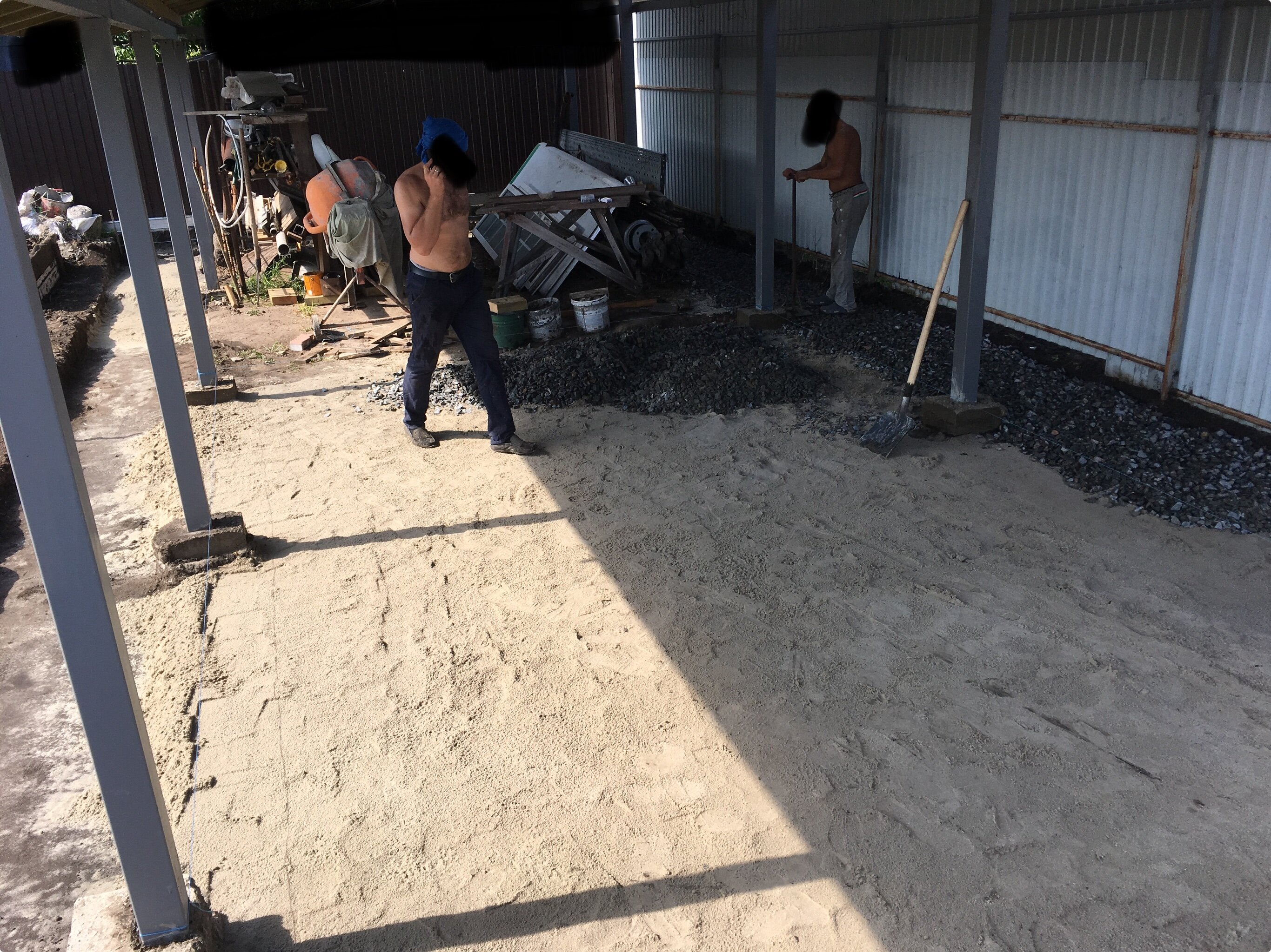

а міг же замовити сендвіч під розміри і все. Ось майстерня 4х10
у мене взагалі нетрадиційний метод, власний. Спочатку бетоную стовпи, роблю дах, а потім у вільний час підлогу, стіни і дощ не стає на заваді.
