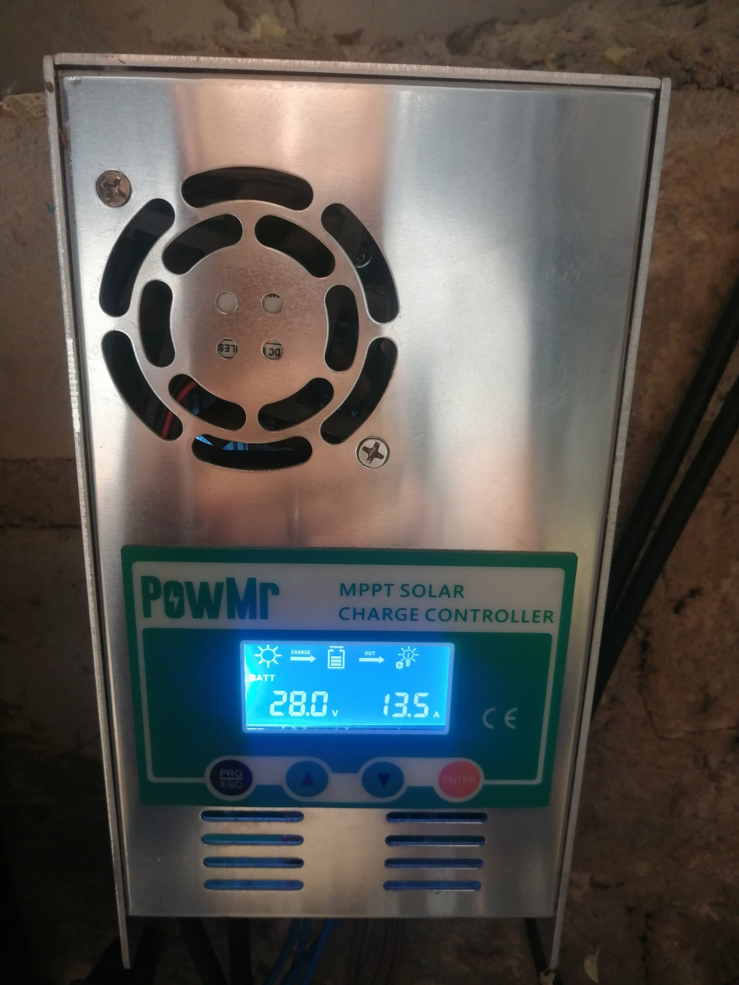

Всіх вітаю, є ось такий сонячний контролер (точніше 2шт з єднані паралельно) є дві проблеми, перша це те, що при повному заряді АКБ, плата BMS відключає акумулятори і контроллер наче з ума зходе, починає хаотично стрибати напруга на виході і інвертор (перетворювач 24-220) іде в захист, довелося зменшити напругу заряду в налаштуваннях тоді проблема наче пропадає, а друга проблема, хто може підказати, чи можна якось зробити щоб при розрядженій АКБ при появі сонця автоматично починалася зарядка АКБ?
отключение батареи может сжечь контроллер. Разве BMS должен отключать аккумулятор только потому, что аккумулятор зарядился ?

14 часов назад, vhamraev сказал:
так и должно быть ,  попробуйте отключить - включить панель, если ток от панели достаточный- заряд должен идти

ні, так не повинно бути, контролер вмикається при подачі живлення від акб, уточнюю питання, чи можна зробити так щоб контроллер запускався при появі енергії від панелей?
13 часов назад, UT7UV сказал:
при розрядженій батареї
при тому коли вже акб зарядився

10 часов назад, vhamraev сказал:
чтобы работал вообще без аккумуляторов ? нет конечно
он и создан для того, чтобы заряжать аккумуляторы.
подключаете аккумулятор- контроллер начинает работать.
появляется солнце - он берет энергию из панелей и направляет энергию в аккумулятор.
если отключите аккумулятор во время зарядки, когда он будет активно брать энергию из панелей- контроллер скорее всего сгорит
Ну коли вже АКБ повністю заряджений (досягнута напруга, яка виставлена в меню), то контролер просто зупиняє заряд до поки батарея не розрядиться до певного/заданого рівня. Невеликий приклад, де в мене на одному автономному об"єкті встановлено 2 контролера по 60А (трохи дорожчі чим PowMR) і дві літій ферум АКБ по 100 А*год. Так от все працювало нормально, до поки в зимовий період АКБ почали розряджатися в ноль, коли вже їх вимикає внутрішня BMS. Після цього проблема - контролери не бачать АКБ і з появою сонця заряду не відбувалося, тільки ручний старт АКБ кнопкою. Як вийшли з положення - паралельно підключили групу AGM АКБ 180 А*год, яку контролери постійно бачать і запускаються нормально. При повному заряді АКБ і наявному сонці відбору потужності від сонячних панелей немає, вони як в "простої".

Надо делать ограничение по разряду, так же как стоит и на зарядке, чтобы не срабатывала защита батареи. Типа минимум значения и максимум.
При достижении этого минимума (который больше минимума в бмс) инвертор перестает юзать батарею.
И тогда батарея не будет отрубаться бмс и при появлении заряда будет заряжаться.

11 часов назад, Діма сказал:
відключається бмс на акумуляторі при перерозряді чи перегрузці, і на контролер не йде напруга
так можно контроллер сжечь, это какая то лажа с бмс , он должен просто прекращать заряд батарей , а не отключать батареи от нагрузки.
7 хвилин тому, igorrius сказав:
Наведу приклад в моїй ситуації батарея літій ферум, контролер можна настроїти на заряд виставляю 13,8 бо при 14.2 відключається бмс на акумуляторі і контролер заряду дуріє. Тепер при розряді бмс на акумуляторі відключає нагрузку при 10,0 вольтах або коли сила струму більша за 100 ампер. Тепер щоб запрацював контролер то треба або розімкнути коло між акумулятором і контролером , або подати напругу в обхід бмс.

Зара поставив гібридного must через цю проблему, а бмс захищає від перерозряду і перезаряду. Як з перезарядом можна боротися виставивши напругу меншу відключення бмс в мене це 14,2 ставлю 13,8 і все працює файно. А от з перерозрядом треба ставити ше один захист. А з перегрузкою то вже складніше в мого друга готові акумулятори то треба розривати коло, бо часом вибиває при запуску холодильника.
