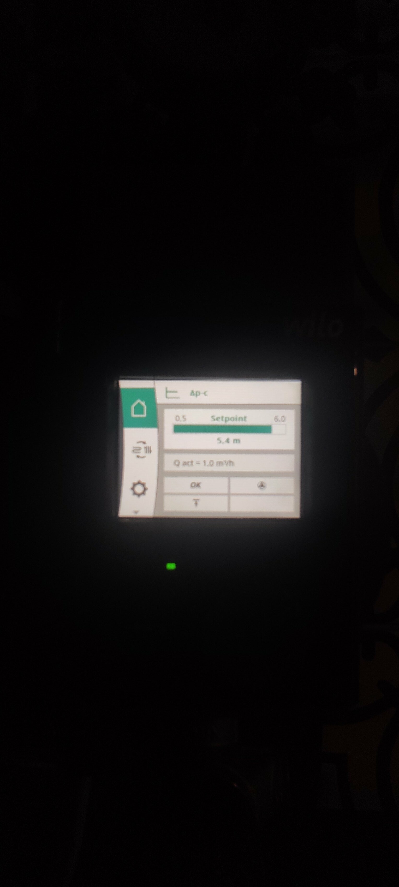

Slash-UA Опубліковано: 17 жовтня 2025 Поділитись Опубліковано: 17 жовтня 2025 (змінено) Змонтували котел, запустив теплі підлоги Котельня в цоколі. Від теплоакумуляторів (2 по 1200л послідовно) через розподільний колектор termojet підключено 3 насосні групи з термостатичними клапанами. На 1 поверсі Гребінка на 12 контурів по 63-73 м.п. на 2 поверсі 8 контурів по 60-65м.п. Насоси всі willo stratos pico 25/0.5-6. На 1 поверх насос більше 1 м³/год (показує на екрані) не прокачує, при цьому витратоміри показують 2.5-3 л/хв. Якщо виставляю напір 6м, фактичний напір вище 5.4м не зростає. Насос упирається в свій максимум - 1 м³ при напорі 5.4м. якщо знижую напір до 4м, насос показує витрату 0.9м³ На 2 поверх точно такий самий насос видає 0.9м3 при напорі 5.4м. але так як на 2поверсі менше контурів (крок укладки труб 15см, а на першому поверсі 10см), то витрати через контур по витратоміру більше 3м. Експериментував на першому поверсі: 2.0м - 0.5м³ - 2350 об 2.5м - 0.6м³ - 2635 об 3.0м - 0.7м³ - 2890 об 3.5м - 0.8м³ - 3115 об 4.0м - 0.8м³ - 3335 об 4.5м - 0.9м³ - 3535об 5.0м - 0.9м³ - 3730 об 5.2м - 1.0м³ - 3800 об Далі витрата вже не піднімається, хоча обороти ще можна підняти до ~4150 об Якщо буде не вистачати в морози - доведеться купувати 25/0.5-8. при напорі 5.5м в нього продуктивність майже в 2 рази вища Змінено 17 жовтня 2025 користувачем Slash-UA 1 Посилання на коментар Поділитися на інших сайтах More sharing options...
