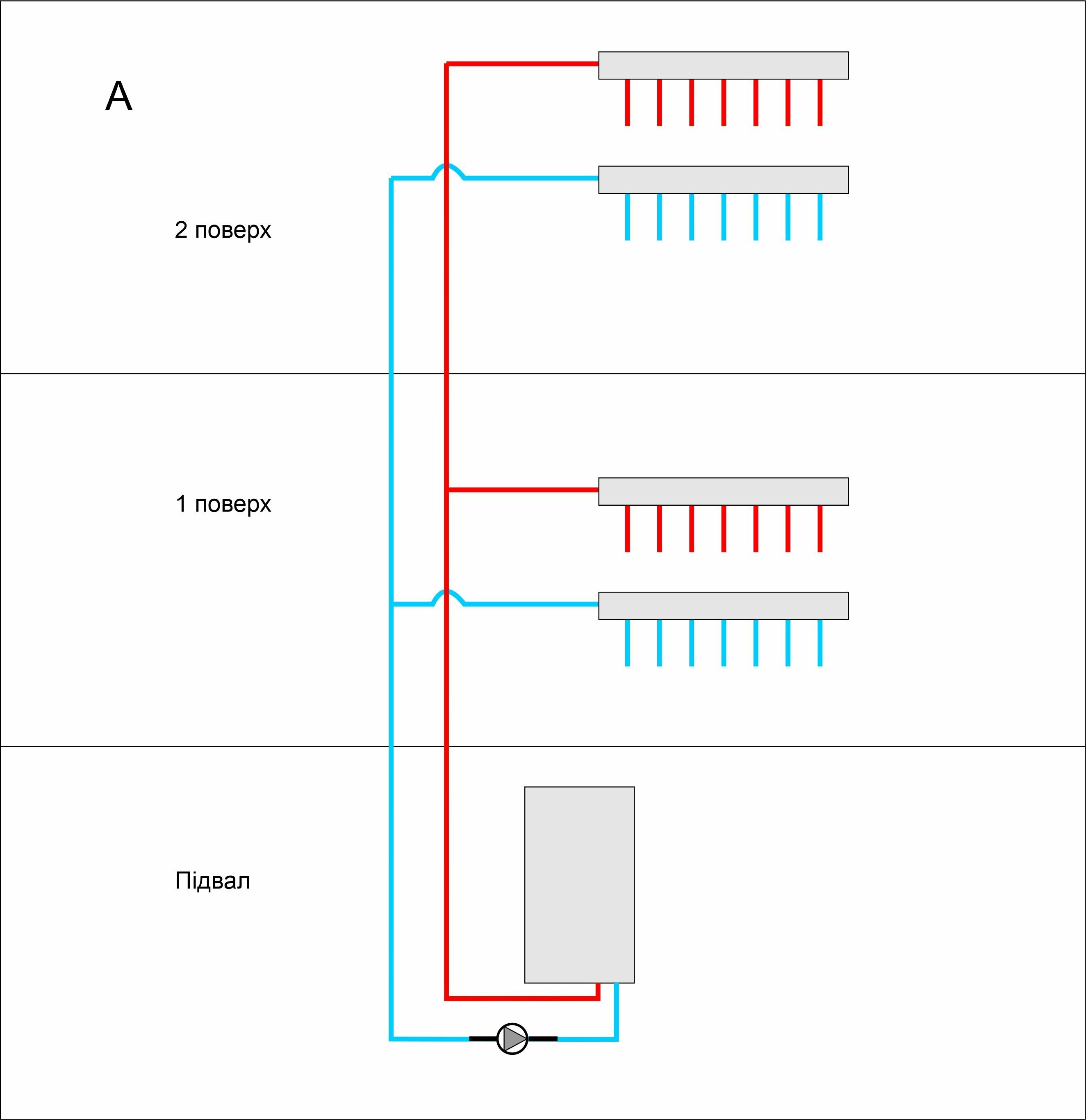

Варіант А - перша думка, яка прийшла, але два насоси послідовно це не добре.

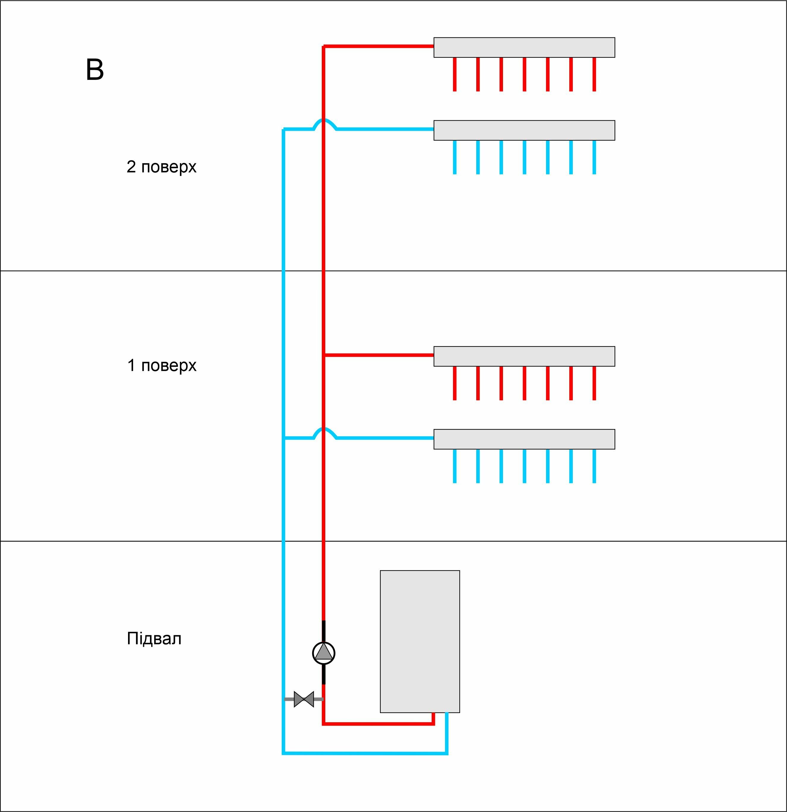

Варіант В - другий насос після котла і є байпас, щоб підтягувати додатковий потрібний об'єм води, з вентилем для балансування. Єдине не знаю як визначити, на скільки потрібно його відкрити. Теоретично відбалансувати потрібно буде лише раз.
Мінус, що тепер з котла треба буде подавати теплоносій більшої температури (подавав 35-40 градусів, у сильні морози 45)
Або ж робити вузли підмішування на кожній гребінці, але це і складніше і дорожче, тому не дуже хочу.
Або можливо є ще варіанти чи зауваження.

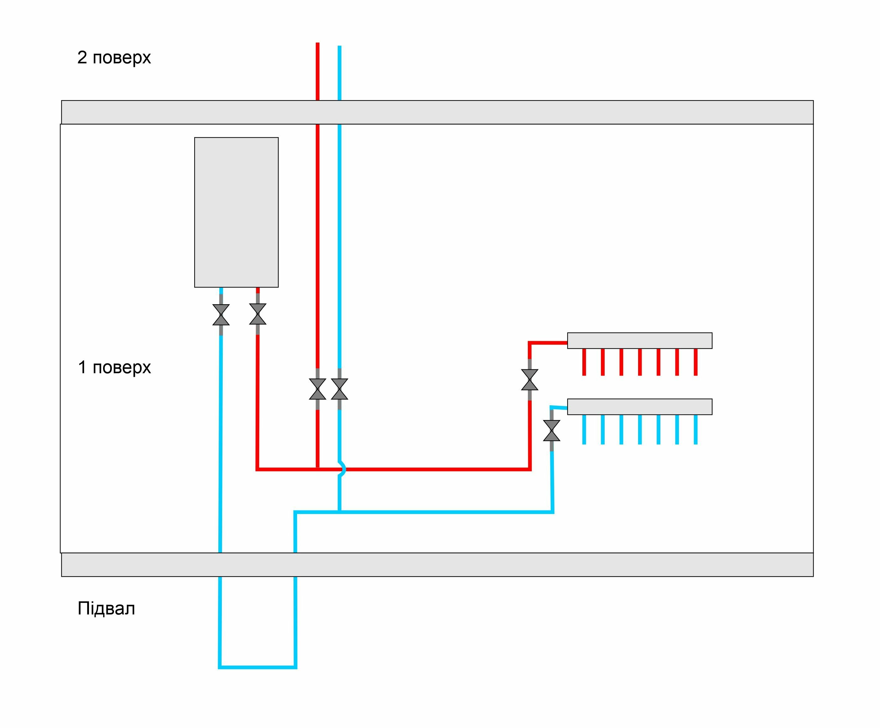

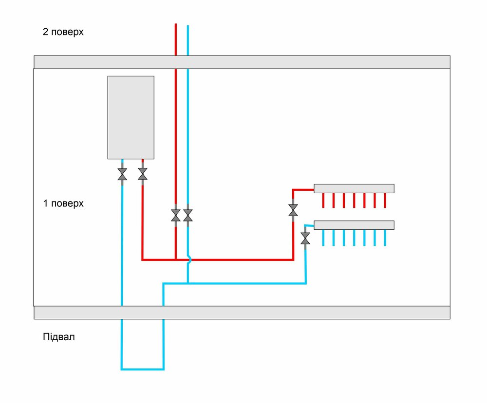

Зараз працює ось по такій схемі. Котел в кухі, гребінки 2м збоку та нижче котла. Дві труби виведені на верх другого поверху, і перекриті кранами. Обратка заведена в підвал (на всякий випадок).
При нагоді хочу котел перенести в підвал, бо все значно легше робити та обслуговувати потім (не розумів колись навіщо потрібна котельня, тепер розумію). В підвалі є можливість - висота 2,30. Розмір 3,2х4,75. Є вентиляція, є вікно.
Єдине підвал сирий, бо передбачалось лише зберігання продзапасів і з тим все норм.
Змінено користувачем Polll

Думаю, говорити потрібно не про два насоси на двох поверхах, а про термоголовки з сервоприводом, давачами і якось тим усім потрібно керувати. Щоб не розганятись на кожен контур, бо не потягну, то принаймні на поверх, щоб перекривати цілий колектор. Треба покурити це діло.
