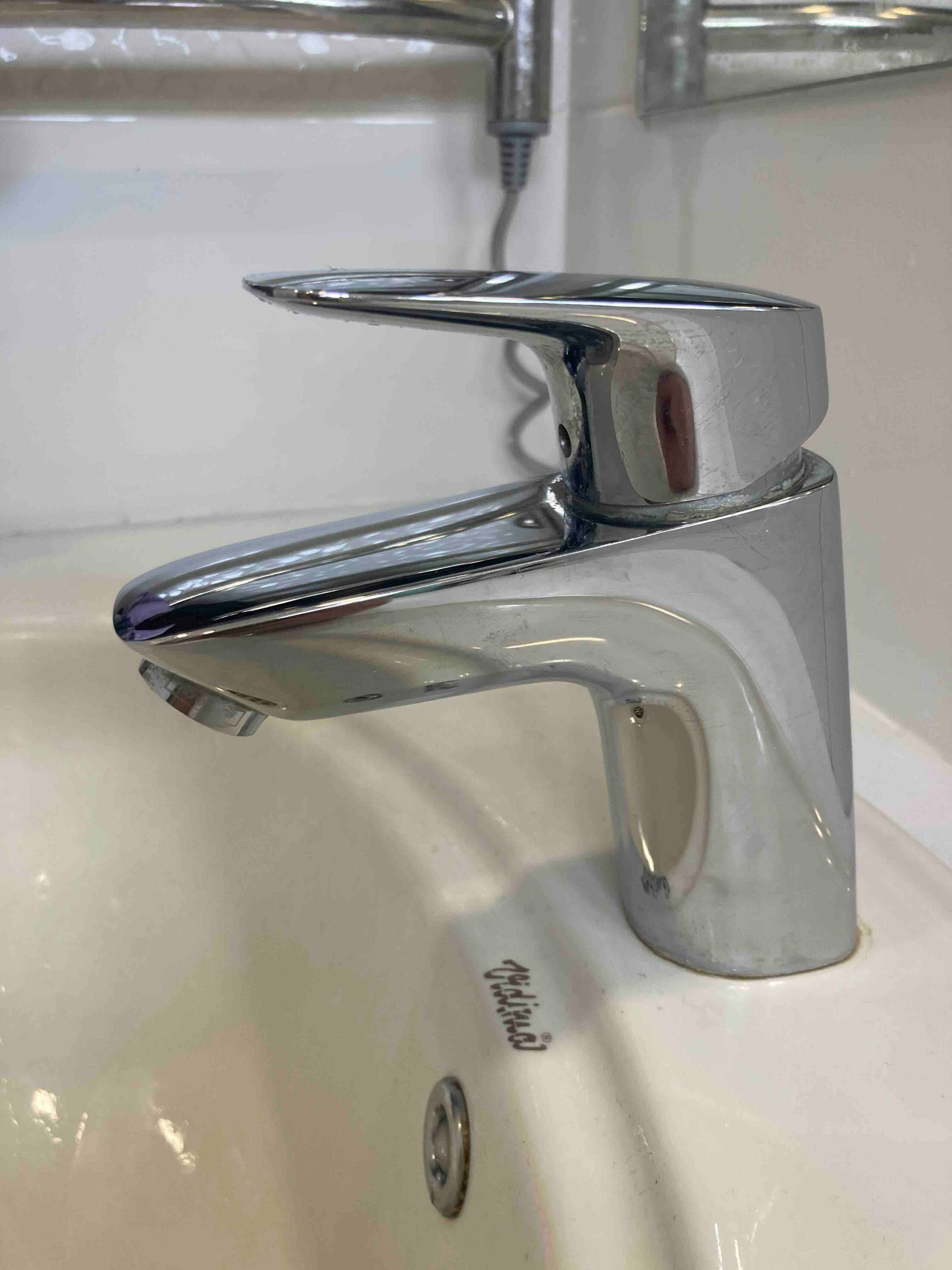

картридж до змішувача hansgrohe
maliy.s.g
Доброго дня
змішувач  hansgrohe почав туго відкриватися
на сервісі кажуть заміна картриджа (50 евро)
-чи можна його полагодити? почистити?
-чи підходять картриджи інших виробників (дешевших)? як що так як іх знайти?
Дякую
1 час назад, maliy.s.g сказал:
Если его можно разобрать, то есть вероятность что можно отремонтировать дешевле)
Недавно міняв на кухонному змішувачі Franke, так само почав ходити туго. Картридж оригінальний був Sedal, купив такий самий, якщо є в господарстві шестигранний і трубний ключ, і вмієте ними користуватися, то заміна займе 15 хвилин. Навіть не треба шланги відкручувати і знімати змішувач. Ціна питання ~150 грн за картридж.
В 24.03.2024 в 09:33, maliy.s.g сказал:
Доброго дня
Дякую
Пів року тому так само з цим стикнувся - почав туго ходити після того як я дуже ретельно почистив кран він вапнякового нальоту (походу хімія затекла всередину в картридж).
Що я тоді дізнався по кожному вашому конкретному питанню:
- сказали що не ремонтують і не чистять, тільки заміна
- інших ніж оригінальні картриджі на заміну я так само не знайшов.
Врезультаті купував новий ща ті самі 50 євро.
