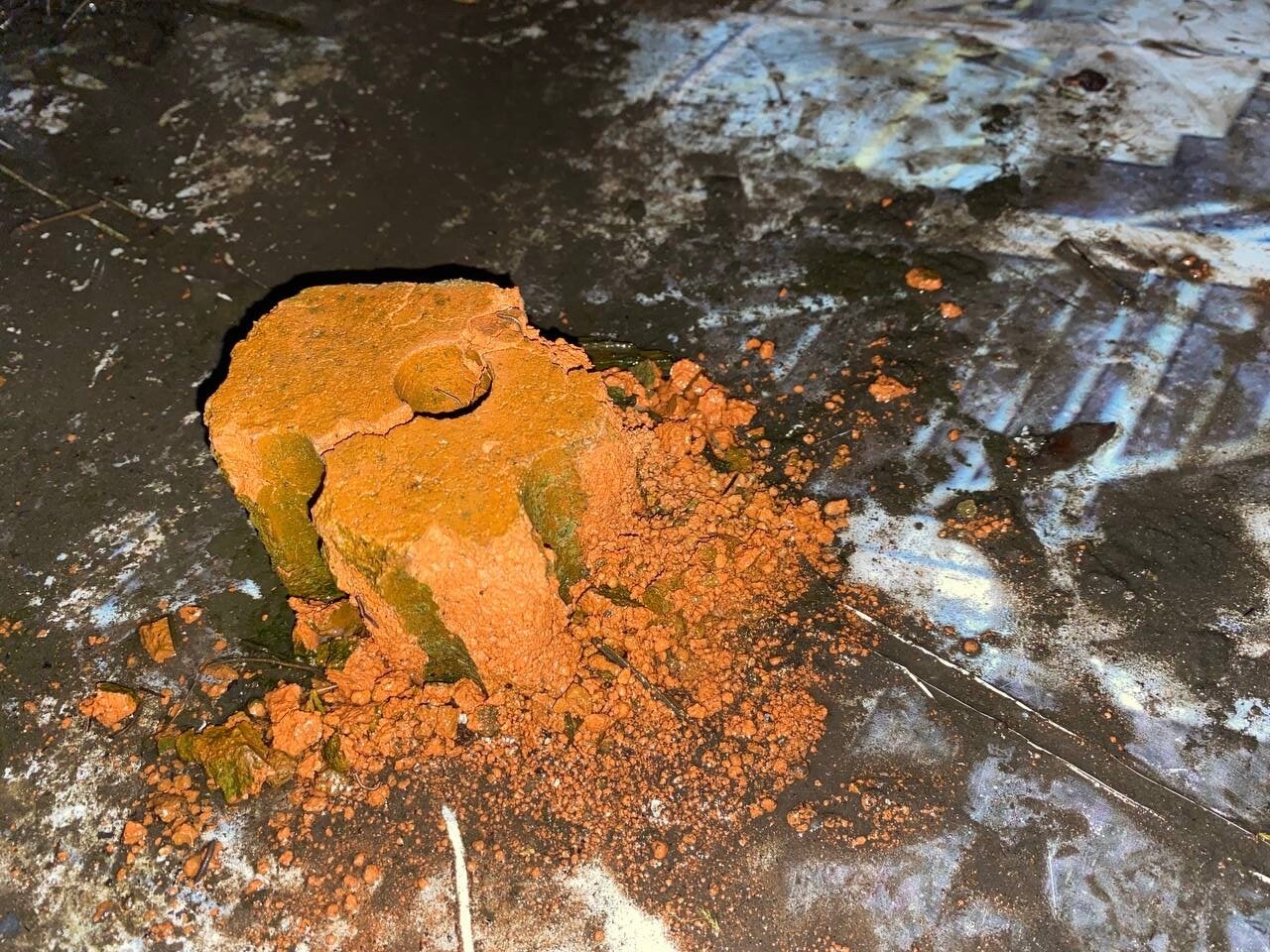

Фрай Опубліковано: 7 квітня 2024 Поділитись Опубліковано: 7 квітня 2024 7 годин тому, Ekaterina Bershakova сказав: У всіх сусідів наших тут кладка з цегли От щойно встав і сфоткав шматок цеглини, що другий рік лежить під відкритим небом і трохи має вплив води під час дощів та снігу. робіть з цегли і ями, і фундаменти і навіть кидайте замість щебню у бетон. Так раніше всі робили. ) 1 Посилання на коментар Поділитися на інших сайтах More sharing options...
