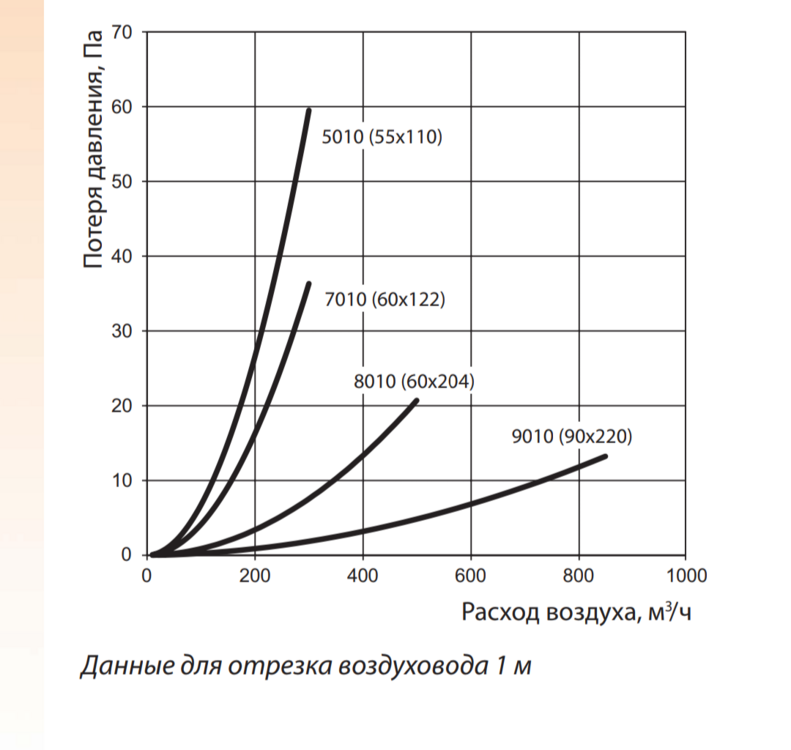

ЯД Опубліковано: 2 квітня 2024 Поділитись Опубліковано: 2 квітня 2024 57 хвилин тому, Куркуль сказав: Чекайте, шановні. А як же тоді працює природня вентиляція? В шахті і так є природня тяга, просто її потрібно дещо прискорити чи те так? Природная вентиляція - это 1.5-2м/с, по крайней мере принимается при расчетах. А вообще надо посчитать перепад давления, и тогда можно посчитать объем воздуха и скорость в канале для естественной. Но она не будет 300кубов. Тут надо понять, что чем быстрее проходит воздух, тем больше сопротивление, тем больше нужно давление его продавить. Посилання на коментар Поділитися на інших сайтах More sharing options...
ashim1990 Опубліковано: 2 квітня 2024 Поділитись Опубліковано: 2 квітня 2024 (змінено) 59 минут назад, ЯД сказал: Тут надо понять, что чем быстрее проходит воздух, тем больше сопротивление, тем больше нужно давление его продавить. Фактически, сопротивление воздуха в вентканале нелинейное, так? Змінено 2 квітня 2024 користувачем ashim1990 Посилання на коментар Поділитися на інших сайтах More sharing options...
ЯД Опубліковано: 2 квітня 2024 Поділитись Опубліковано: 2 квітня 2024 Тільки що, ashim1990 сказав: Фактически, сопротивление воздуха нелинейное, так? Да, судя по графикам - парабола 1 Посилання на коментар Поділитися на інших сайтах More sharing options...
ashim1990 Опубліковано: 2 квітня 2024 Поділитись Опубліковано: 2 квітня 2024 (змінено) 1 час назад, ЯД сказал: Да, судя по графикам - парабола Спасибо. Получается, при плохом вентканале (который бывет часто) мощность двигателя на 3-ей и, тем более, 4-ой скорости расходуется в большой степени просто на создание шума.😟 У себя я долго не мог с этим смириться... Змінено 2 квітня 2024 користувачем ashim1990 2 Посилання на коментар Поділитися на інших сайтах More sharing options...

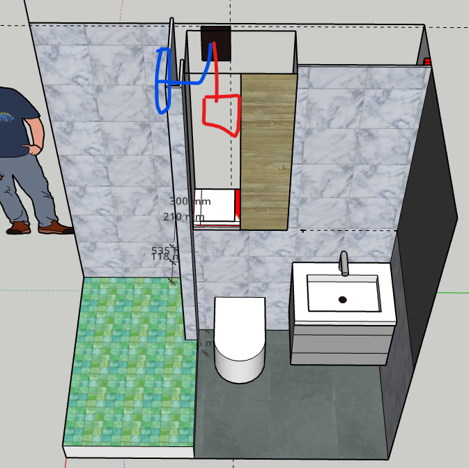

Куркуль Опубліковано: 11 липня 2024 Автор Поділитись Опубліковано: 11 липня 2024 Ще докину питання: Як краще органузувати витяжку в санвузлі: із зони душу (синій варіант), чи напряму від вентканалу(червоний)? Сам схиляюся до синього варіанту щоб сирості менше було. Посилання на коментар Поділитися на інших сайтах More sharing options...
DimaF Опубліковано: 11 липня 2024 Поділитись Опубліковано: 11 липня 2024 21 минуту назад, Куркуль сказал: із зони душу (синій варіант) У вас перегородка до потолка будет? Посилання на коментар Поділитися на інших сайтах More sharing options...
Куркуль Опубліковано: 11 липня 2024 Автор Поділитись Опубліковано: 11 липня 2024 1 година тому, DimaF сказав: У вас перегородка до потолка будет? Так, буде лише 80см проходу в душову зону, тому думаю якщо синій варант , то швидше витягуватиме вологу. Посилання на коментар Поділитися на інших сайтах More sharing options...
DimaF Опубліковано: 11 липня 2024 Поділитись Опубліковано: 11 липня 2024 8 минут назад, Куркуль сказал: Так, буде лише 80см проходу в душову зону, тому думаю якщо синій варант , то швидше витягуватиме вологу. Тогда плохо будет с жопными газами) 2 Посилання на коментар Поділитися на інших сайтах More sharing options...
ashim1990 Опубліковано: 15 серпня 2025 Поділитись Опубліковано: 15 серпня 2025 (змінено) В 01.04.2024 в 21:50, ЯД сказал: Вот, нашел пдф по каналам вентс Как видите, сопротивление стремится в бесконечность с увеличением количества проходящего воздуха, то есть есть какое то значение, выше которого в принципе не продавить (и это всего на метре канала) opisanie-produkta-sistema-ploskix-i-kruglyx-pvx-kanalov-plastivent-na-russkom-jazyke-45721869.pdf 8 \u041c\u0411 · 49 загрузок Тут ніби все ясно. Фізику не обдуриш. Але на іншому форумі запропонували десь посередині довгого повітроводу встановити додатковий канальний вент. Шуміти, звичайно, буде більше, але хоча б ефективність зросте. Чи це не так? Змінено 15 серпня 2025 користувачем ashim1990 Посилання на коментар Поділитися на інших сайтах More sharing options...
ЯД Опубліковано: 15 серпня 2025 Поділитись Опубліковано: 15 серпня 2025 (змінено) 24 хвилини тому, ashim1990 сказав: Тут ніби все ясно. Фізику не обдуриш. Але на іншому форумі запропонували десь посередині довгого повітроводу встановити додатковий канальний вент. Шуміти, звичайно, буде більше, але хоча б ефективність зросте. Чи це не так? Зависит от ТТХ канальника. Вам надо поставить такой канальник/ники, чтобы компенсировать потерю давления на данную длину воздуховода. Если взять тот график, как пример, и хотите обеспечить 250кубов через воздуховод 55*110 длиной 10м, то нужно компенсировать потерю в 600Па. То есть либо один, который при 250кубов выдаст больше 600Па (таких я думаю не бывает для данного канала) , либо ставить, например, каждый метр по канальнику на 55*110, который на 250кубов расход даст выше 60Па. По крайней мере это как я понимаю Змінено 15 серпня 2025 користувачем ЯД Посилання на коментар Поділитися на інших сайтах More sharing options...
