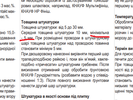

Разів 10 стартовою робив шари 1,5-2 мм шпателем.  Чому обов язково від 5?
10 часов назад, МаТраС сказал:
Мабуть тому що того вимагають ТУ виробника 🤷‍♂️
Ну або так: шпатлівка, а точніше в цьому випадку штукатурка, має застигнути/схопитися (називайте той стан як завгодно, суть не зміниться), а при недостатньому шарі нанесення вона просто висохне, що не дасть змоги пройти всім необхідним хімічним реакціям.
Народними словами: пересохне і не схопиться

Зи
Оце заглянув в ТУ кнауф старт — знову вони шось намутили, раніше там чітко було написано «мінімальний шар 5мм», а зараз якесь чудернацьке формулювання «мінімальний шар від 3 до 5»… І от як ото розуміти оте 3-5  🤪 Це типу всім 5, а для обраних 3, чи навпаки 😂
А куди ви заглядали ?
Бо дивлюсь на офіційному сайті в документах , там все як і раніше.

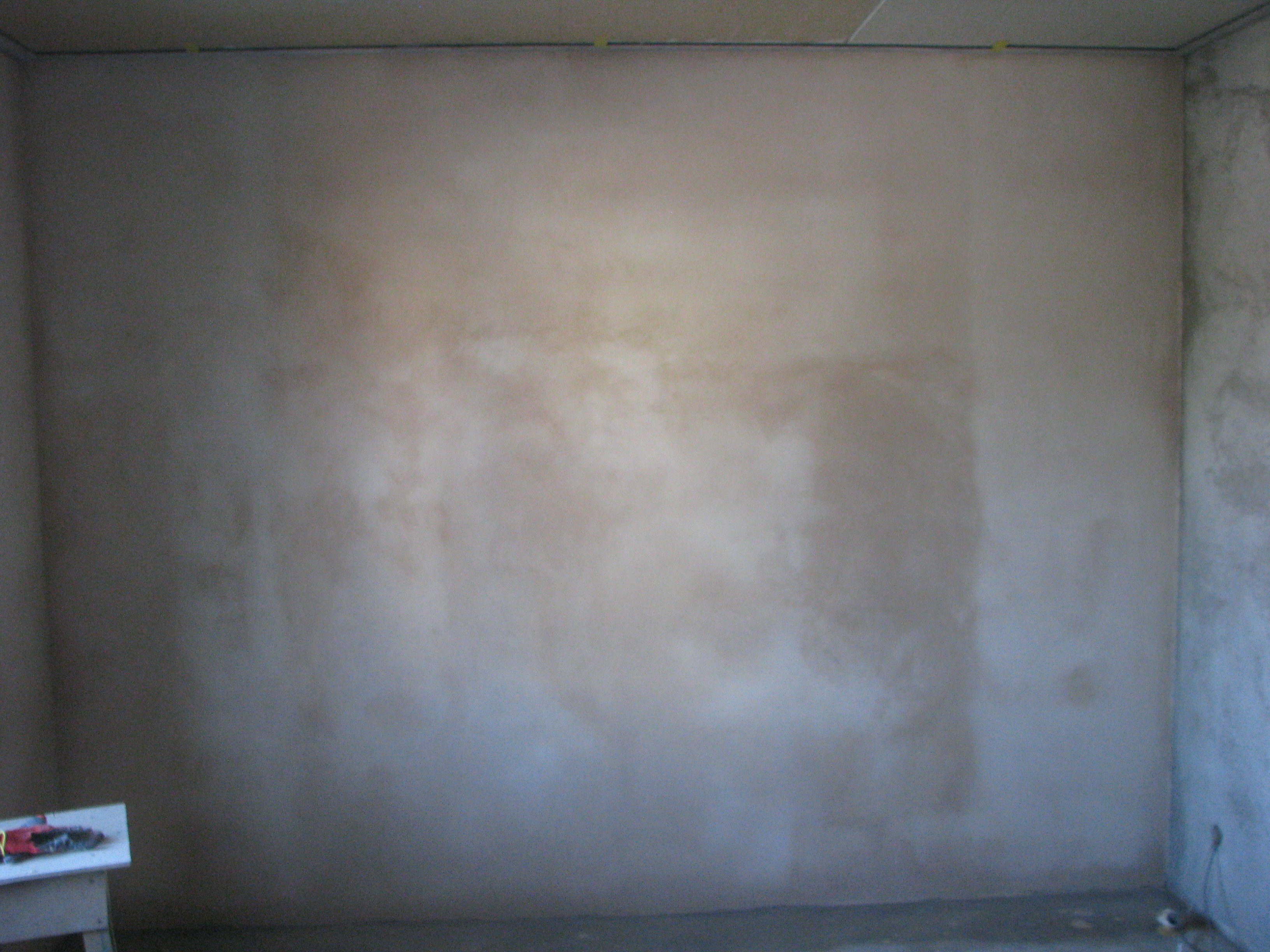

11 годин тому, andrey_ka сказав:
Думаю на шарах в 1,5 - 2мм виявити усадку буде важкувато не лише на око , а й за допомогою вимірювального інструменту.
Андрій, з повагою до ваших постів толкових.не раз брав корисне . Але спробуйте пошкаклювати цпш,яку не замилювали рідким.з ямами різної глибини і діаметра фінішем
54 хвилини тому, МаТраС сказав:

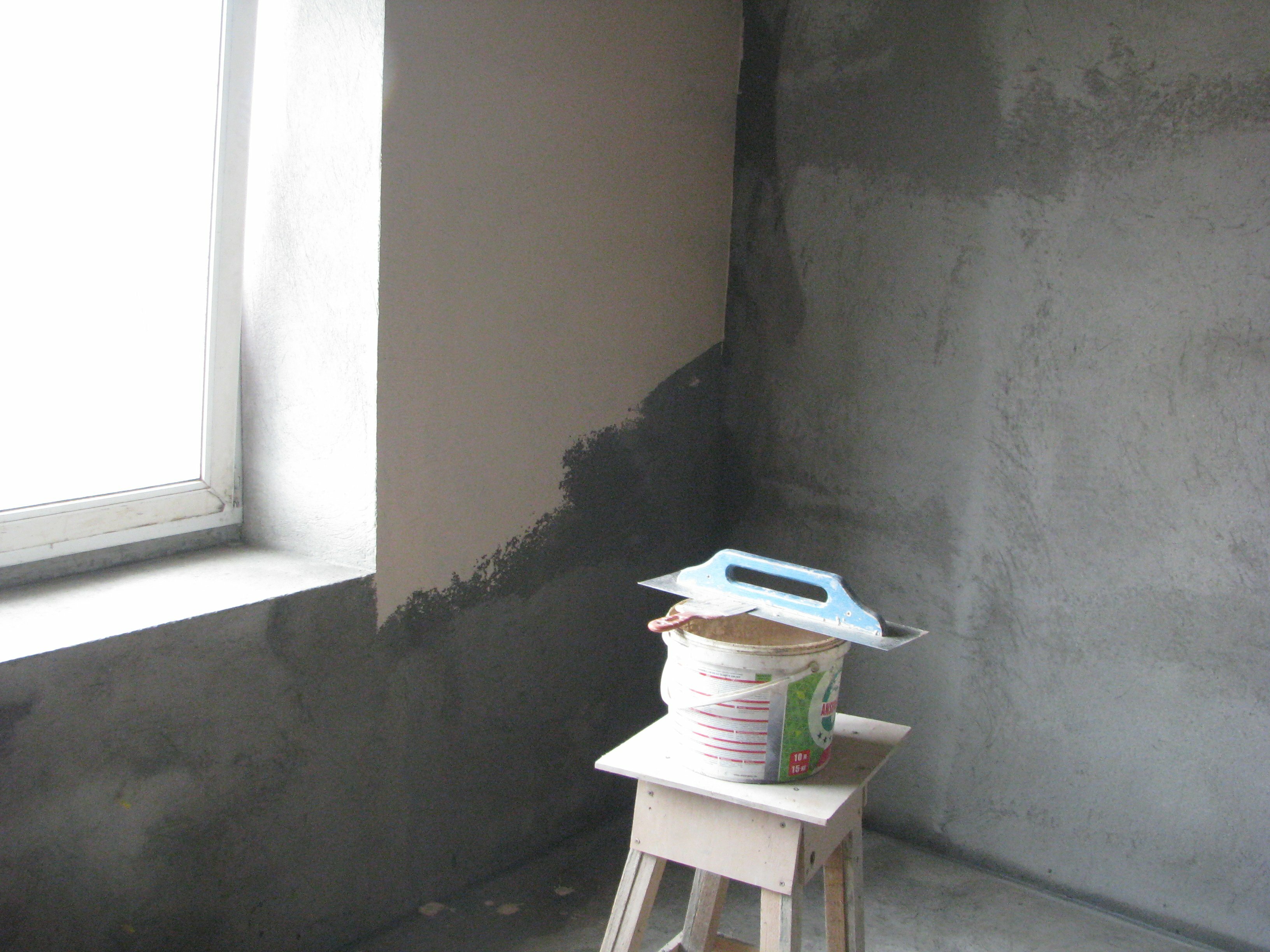

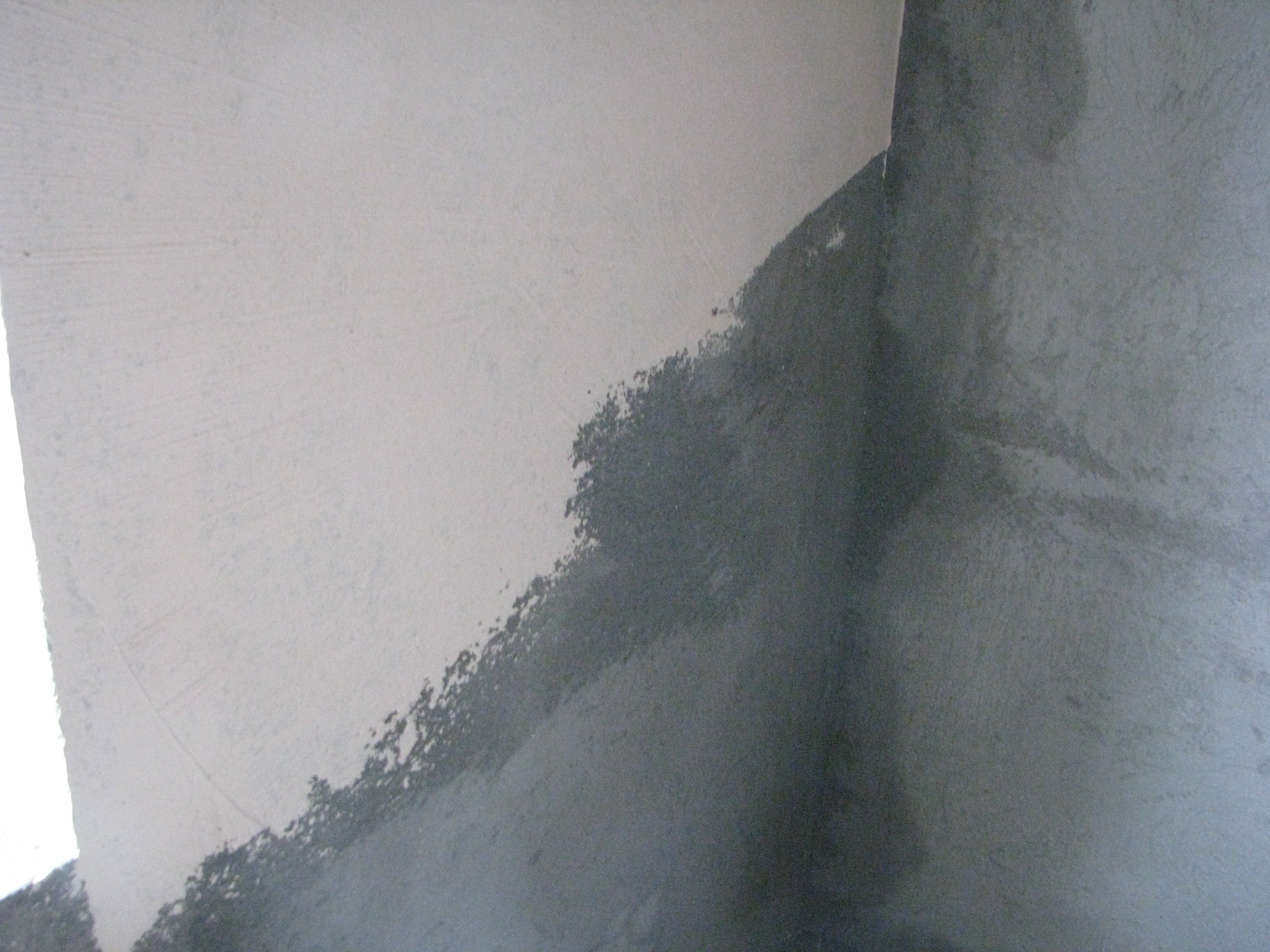

Я  цпш  тільки так і шпатлюю , і не важливо чим  використовую те що є під руками , зазвичай це залишки. Фінішем набагато зручніше , старт швидко тужавіє і потрібно або швидко все робити або малими площами. Тому я і написав , що фінішем зручніше.
    Шпатлівка розводиться до стану сметани , далі стіна зволожується і шпатлівка наноситься на здир. Як правило при середньостатистичні стіні 3,5м х2,8м. поки проходиш з одного кутка до іншого , на початку шпатлівка вже схоплюється.
   Потім зразу після нанесення ребром шпателя збиваються усі горбики , камінчики та знову наноситья шпатлівка на здир , і так повторюється доти , доки через шпатлівку перестає проглядатись цпш. Зазвичай вистачає до трьох разів , і загальний шар складає максимум 1,5мм. Перевага ще в тому , що процес не преривається не потрібно чекати поки шпатлівка схопиться , висохне. І за робочий день можна зробити доволі суттєву квадратуру.
