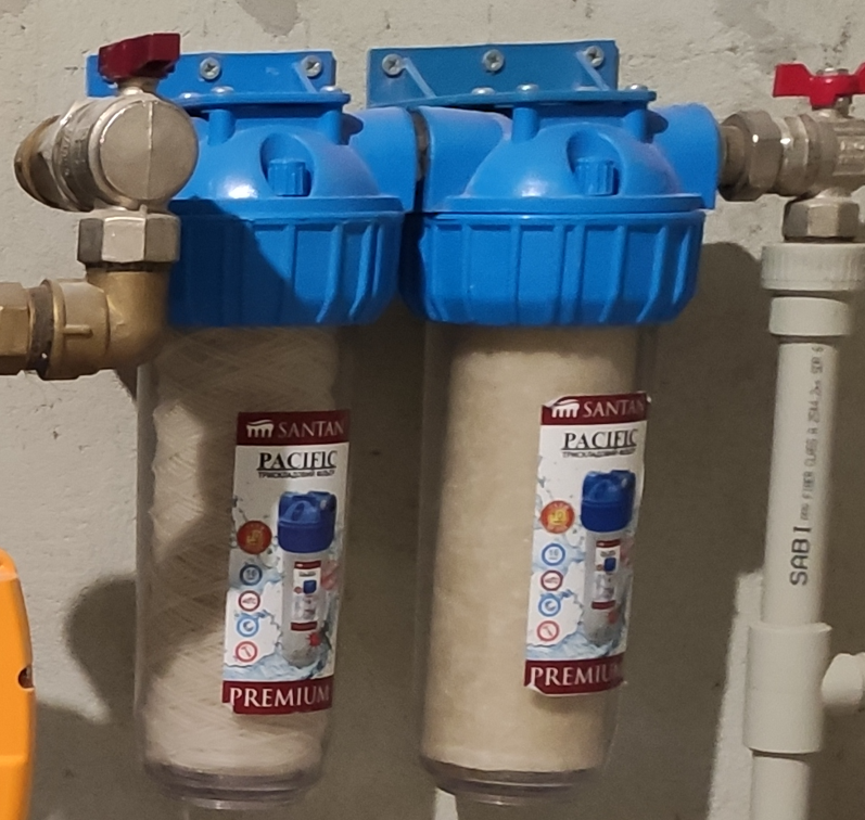

Вітаю. Чистильники криниці після очистки сказали що можна кинути якусь таблетку в криницю щоб прохлорувати. Пройшло півроку. Воду з криниці не п'ємо, лише душ і миття посуду. Почав задумуватися над тим щоб пити цю воду. Зробив аналізи які були доступні. Виявлено якісь мікроби. Сиджу думаю - чим хлорувати і як. Щоб для душу і миття посуду. Для пиття планую придбати зворотній осмос і використовувати цю ж воду. В інтернеті щодо хлорування чіткої інформації не знайшов.
1. Яку саме хімію використати? Яка послідовність робіт при знезараженні? Чи безпечно і чи взагалі варто?
2. Який зворотній осмос краще ставити?
Криниця глибиною ~7-8м. Стовп води ~5-6м. Фільтр звичайний (10мкм, потім 5мкм) як на фото
