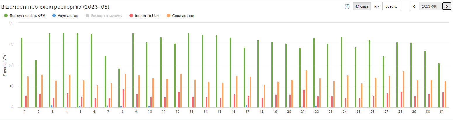

yur43 Опубліковано: 19 травня Автор Поділитись Опубліковано: 19 травня всі мають приблизно такий вигляд статистики вибираємо максимальне значення і ділимо на теоретичну потужність поля, тобто сумарну потужність своїх ФЕМ Посилання на коментар Поділитися на інших сайтах More sharing options...
vbb Опубліковано: 19 травня Поділитись Опубліковано: 19 травня не всі, а тільки ті, хто має Зелений Тариф 1 Посилання на коментар Поділитися на інших сайтах More sharing options...
yur43 Опубліковано: 19 травня Автор Поділитись Опубліковано: 19 травня (змінено) 5 хвилин тому, vbb сказав: не всі, а тільки ті, хто має Зелений Тариф ті хто не має ЗТ, зможуть оцінити - наскільки неефективно вони використовують свої системи, порахувати втрачену вигоду. За моїм поточним коефіцієнтом зрозуміло, що масив ФЕМ умовною потужністю 1кВт дає в травні 7,41 кВт.год продуктивності, при моїх умовах розташування. Для регіону Одеси коефіцієнт має бути вищим. Змінено 19 травня користувачем yur43 Посилання на коментар Поділитися на інших сайтах More sharing options...
