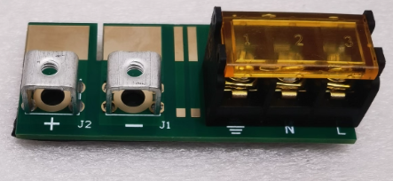

InSAn Опубліковано: 1 грудня 2025 Поділитись Опубліковано: 1 грудня 2025 2 часа назад, volomoto сказал: Так Дякую, вже купив в Китаї новий R48-3000E3 на 58В із таким адаптером: Тепер треба запастися терпінням на 2 місяці, щоб побачити, що прийде PS: Якщо я вірно зрозумів - вихідна напруга програмується через CAN? 1 Посилання на коментар Поділитися на інших сайтах More sharing options...

volomoto Опубліковано: 2 грудня 2025 Поділитись Опубліковано: 2 грудня 2025 20 годин тому, InSAn сказав: Якщо я вірно зрозумів - вихідна напруга програмується через CAN? Так, там можна задати макс. вихідну напругу і макс. вихідний струм, по яких блок буде працювати в режимі CC/CV. А також можна задати обмеження вхідного струму по АС, якщо є потреба обмежити вхідну потужність, коли наприклад до генератора ще щось підключено. 2 Посилання на коментар Поділитися на інших сайтах More sharing options...
