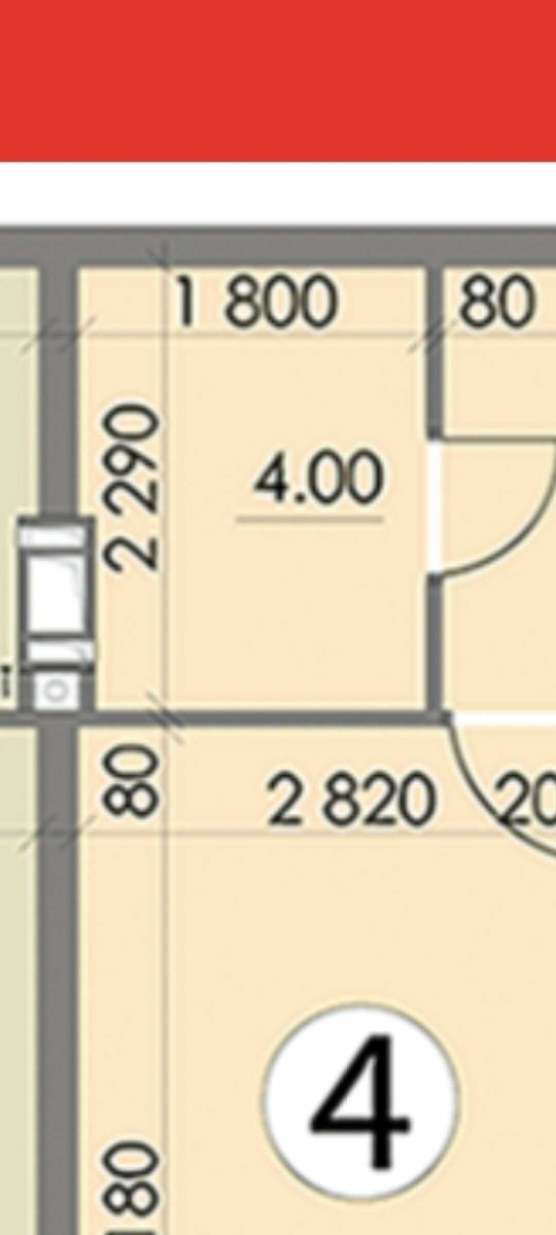

vladdash Опубліковано: 8 червня 2024 Поділитись Опубліковано: 8 червня 2024 Чи можливо розмістити пральну машину при таких розмірах ванної кімнати. Хочеться справа від входу ванну на всю довжину стіни. Посилання на коментар Поділитися на інших сайтах More sharing options...

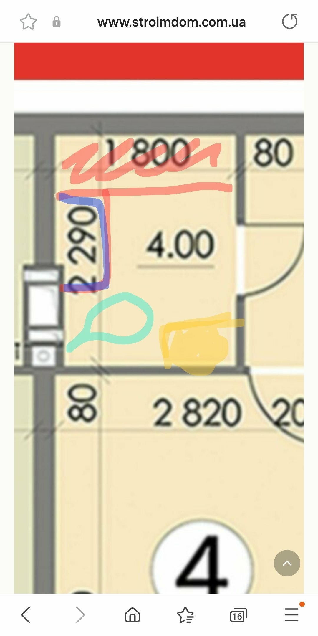

Татьяна5 Опубліковано: 8 червня 2024 Поділитись Опубліковано: 8 червня 2024 В чему проблема? Майже классичний санвузел 1) червоне = вана 70 см 2) сине = умивальна тумба 60 см 3) унитаз чи прямий (там 90см, все ок), чи під кутом 4) жовта - машинка Все ок, все зручно, маю досвід саме таких св Посилання на коментар Поділитися на інших сайтах More sharing options...
vladdash Опубліковано: 8 червня 2024 Автор Поділитись Опубліковано: 8 червня 2024 Дякую. Тоді над пральною машиною розмістив би сушильну. Де тоді змонтувати рушникосушку? Посилання на коментар Поділитися на інших сайтах More sharing options...
andrey_ka Опубліковано: 8 червня 2024 Поділитись Опубліковано: 8 червня 2024 2 години тому, vladdash сказав: Де тоді змонтувати рушникосушку? Та як би варіант один. Посилання на коментар Поділитися на інших сайтах More sharing options...
