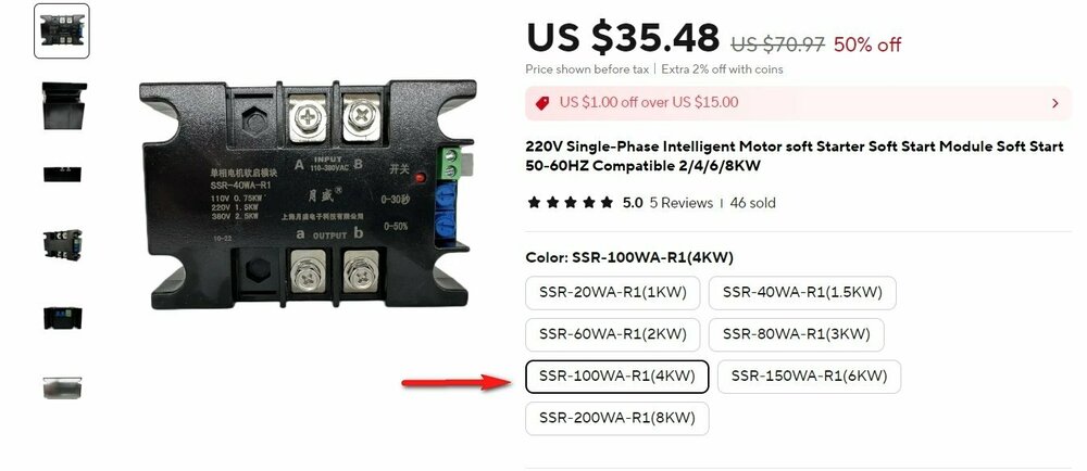

Made in USSR Опубліковано: 14 липня 2024 Поділитись Опубліковано: 14 липня 2024 (змінено) берете трех или четырех кило ваттный ,однофазный плавный пуск . Купить можно на олх или алиэкспресс . НО .......надо понимать ,что определенный пусковой ток все равно будет присутствовать . Если есть деньги лучше купите частотник . Змінено 14 липня 2024 користувачем Made in USSR 1 Посилання на коментар Поділитися на інших сайтах More sharing options...

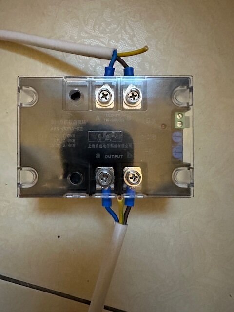

dexxxter Опубліковано: 14 липня 2024 Поділитись Опубліковано: 14 липня 2024 Доброго времени суток всем, прикрутил ПП, подскажите что делать с «землей»? Посилання на коментар Поділитися на інших сайтах More sharing options...
Made in USSR Опубліковано: 14 липня 2024 Поділитись Опубліковано: 14 липня 2024 если земля есть и она рабочая просто соедините напрямую ее . Если земля "для красоты " ничего не делайте. 1 Посилання на коментар Поділитися на інших сайтах More sharing options...
