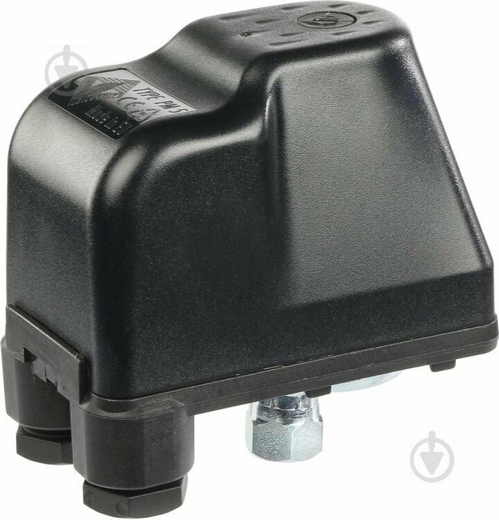

DimaF Опубліковано: 30 грудня 2022 Поділитись Опубліковано: 30 грудня 2022 17 часов назад, sly сказал: Вход ПП подключил в розетку, выход - на насос. Боковые управляющие контакты - на реле давления. Что за реле, и где оно стоит? Посилання на коментар Поділитися на інших сайтах More sharing options...
Юркел Опубліковано: 30 грудня 2022 Поділитись Опубліковано: 30 грудня 2022 5 минут назад, DimaF сказал: Что за реле, и где оно стоит? Стоит на пятерике и обычно такое на вид как на картинке. Дает сигнал на пуск и останов насоса при понижении и повышении давления до выставленных граничных значений min-max Посилання на коментар Поділитися на інших сайтах More sharing options...

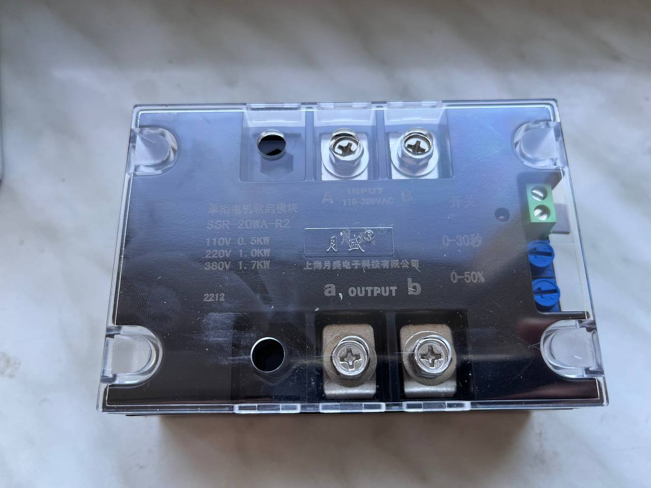

dimich99 Опубліковано: 8 січня 2023 Поділитись Опубліковано: 8 січня 2023 А я на алішці купив таке: www.aliexpress.com/item/1005004283775675.html R2 20WA-1KW Затестив на свому гідроджеті Wilo 780 Ват 2003 року випуску. Виставив початок 100 вольт, і період наростання напруги 5-6 секунд. Працює плавно. Зафіксоване споживання при старті десь 1300 ват. Ціна питання $25 4 Посилання на коментар Поділитися на інших сайтах More sharing options...
sly Опубліковано: 8 січня 2023 Поділитись Опубліковано: 8 січня 2023 3 часа назад, LAT сказал: Як воно гріється? Тільки при самому пуску до виходу на номінал? Чи весь час коли працює насос? Я вже думаю про літо і полив, коли пуск один але довга постійна робота... Ще раз дякую за знахідку. Ну почему нельзя почитать все сообщения топика? При нагрузке практически не греется. Китайцы рекомендуют доп радиатор при мощности от 2 кВт. Насос работает недолго, потому хз на каком этапе идёт нагрев. Чуть теплеет по центру и все. По логике, наверное нагрев только при пуске, но хз. Сейчас ПП стоит на другом доме, я там редко бываю (живут родственники). Если на полив - я бы радиатор поставил на всякий, цена смешная. 1 Посилання на коментар Поділитися на інших сайтах More sharing options...
AOZ1 Опубліковано: 9 січня 2023 Поділитись Опубліковано: 9 січня 2023 В 08.01.2023 в 17:55, dimich99 сказал: Wilo 780 Ват 2003 року випуску. Виставив початок 100 вольт, і період наростання напруги 5-6 секунд. Працює плавно. Зафіксоване споживання при старті десь 1300 ват. А скільки до встановлення було? Що ж ви не сказали, що там такий чудовий продавець, як Longhuy є. Я б точно в нього брав. Ще б візитівку попросив. 1 Посилання на коментар Поділитися на інших сайтах More sharing options...
dimich99 Опубліковано: 9 січня 2023 Поділитись Опубліковано: 9 січня 2023 8 хвилин тому, AOZ1 сказав: А скільки до встановлення було? по спостереженням до 2.5-3 кВт 8 хвилин тому, AOZ1 сказав: Що ж ви не сказали, що там такий чудовий продавець, як Longhuy є. Я б точно в нього брав. Ще б візитівку попросив. Там і не таке знайти можна 😂 1 Посилання на коментар Поділитися на інших сайтах More sharing options...
