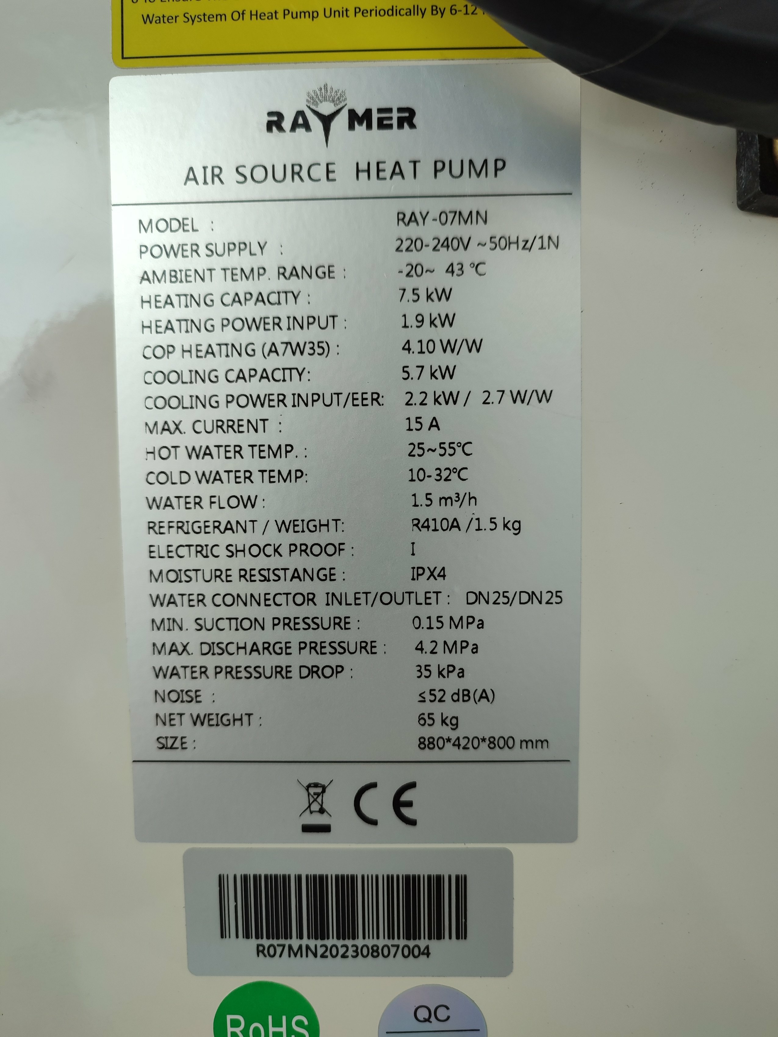

Crs Опубліковано: 11 липня 2024 Автор Поділитись Опубліковано: 11 липня 2024 2 часа назад, 4587derek сказал: То там і вода , судячи по фільтру електрокотла, теж підключена навиворіт. Вода має рухатися знизу вверх, а фреон має рухатися зверху до низу. Тому і вода так підключена, щоб рухатись в протифазі. Як це, по-вашому, впливає на ефективність? Там ще фільтр встановлений вертикально, замість горизонтально. Було не дуже приємне завершення робіт, тому вже не заставляв переробляти. Посилання на коментар Поділитися на інших сайтах More sharing options...
Dem@ Опубліковано: 11 липня 2024 Поділитись Опубліковано: 11 липня 2024 44 минуты назад, Crs сказал: Тому і вода так підключена, щоб рухатись в протифазі. Як це, по-вашому, впливає на ефективність? Там ще фільтр встановлений вертикально, замість горизонтально. Було не дуже приємне завершення робіт, тому вже не заставляв переробляти. Установка фильтра - не имеет значения как. А вот по теплообменнику есть вопросы. И можно фото шильдика с наружного блока? И если остался то и теплообменника с надписями.?!? Посилання на коментар Поділитися на інших сайтах More sharing options...
Crs Опубліковано: 11 липня 2024 Автор Поділитись Опубліковано: 11 липня 2024 Фильтр в вертикальном положении нельзя почистить - мусор будет падать вниз при откручивании гайки. На очистку действительно не вляет. Фото только блока. Теплообменник был в таком виде в фирменной изоляции. Возможно шильдик под ней. Посилання на коментар Поділитися на інших сайтах More sharing options...
DimaF Опубліковано: 11 липня 2024 Поділитись Опубліковано: 11 липня 2024 ТН в отсутствии эл.энергии - тупиковый путь...) Вкладываться надо в камин или буржуйку..) Посилання на коментар Поділитися на інших сайтах More sharing options...
Dem@ Опубліковано: 11 липня 2024 Поділитись Опубліковано: 11 липня 2024 36 минут назад, Crs сказал: Фильтр в вертикальном положении нельзя почистить - мусор будет падать вниз при откручивании гайки. На очистку действительно не вляет. Фото только блока. Теплообменник был в таком виде в фирменной изоляции. Возможно шильдик под ней. Размер теплообменника можно. Высота -ширина-глубина Посилання на коментар Поділитися на інших сайтах More sharing options...

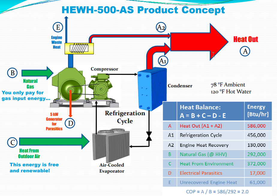

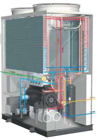

vbb Опубліковано: 11 липня 2024 Поділитись Опубліковано: 11 липня 2024 23 хвилини тому, DimaF сказав: гонять генератор, чтобы добыть электроэнергию, чтобы добыть тепло из под земли - сильно длинная цепочка... ну як варіант - прямий привід двз на компрессор і щось маленьке для електрики Посилання на коментар Поділитися на інших сайтах More sharing options...

vbb Опубліковано: 11 липня 2024 Поділитись Опубліковано: 11 липня 2024 6 годин тому, vbb сказав: ну як варіант - прямий привід двз на компрессор і щось маленьке для електрики YANMAR Прихований текст diesel Carrier Panasonic ECOG Gas Powered Heat Pump 45.0kW – 170.0kW 1 Посилання на коментар Поділитися на інших сайтах More sharing options...
Crs Опубліковано: 11 липня 2024 Автор Поділитись Опубліковано: 11 липня 2024 8 часов назад, Dem@ сказал: Размер теплообменника можно. Высота -ширина-глубина высота 33, ширина 10, глубина 8. Но он в изоляции толщиной где-то 0.5 см. Скорее всего без изоляции размеры 32 9 7 Посилання на коментар Поділитися на інших сайтах More sharing options...
4587derek Опубліковано: 11 липня 2024 Поділитись Опубліковано: 11 липня 2024 11 часов назад, Crs сказал: Тому і вода так підключена, щоб рухатись в протифазі. Як це, по-вашому, впливає на ефективність? Там ще фільтр встановлений вертикально, замість горизонтально. Було не дуже приємне завершення робіт, тому вже не заставляв переробляти. Конденсатор має бути вертикально, і фреон має рухатися зверху вниз, щоб газоподібний фреон сконденсувався в рідину . Віддавши тепло воді . 1 Посилання на коментар Поділитися на інших сайтах More sharing options...

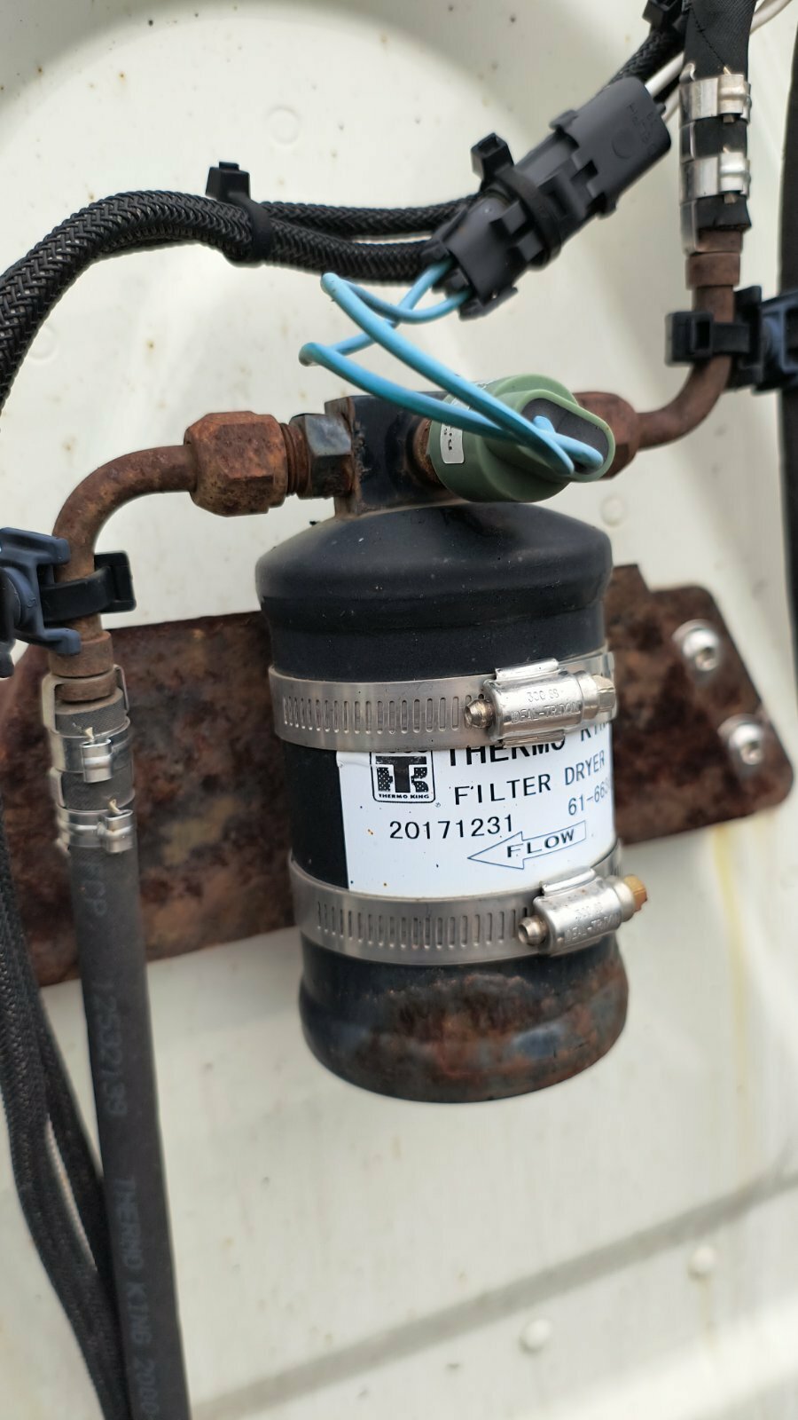

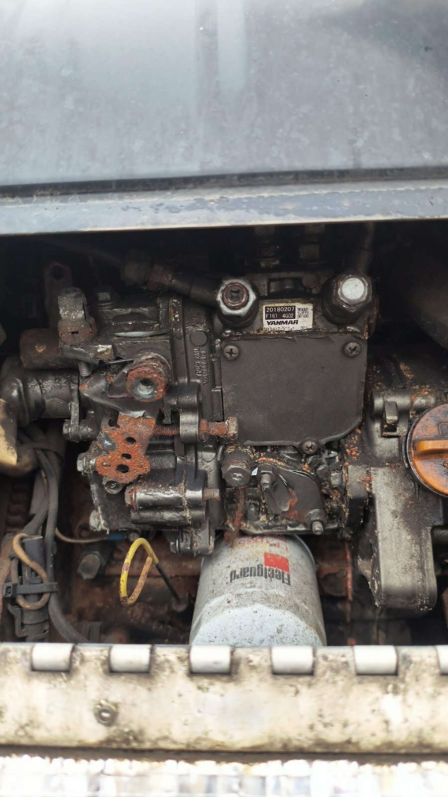

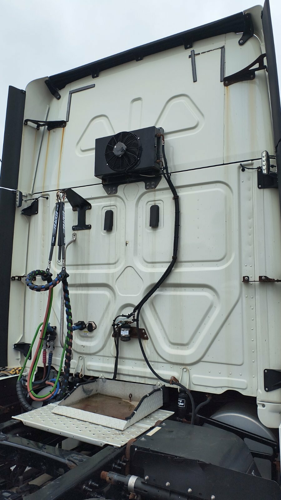

4587derek Опубліковано: 11 липня 2024 Поділитись Опубліковано: 11 липня 2024 Ось у вантажівці, стояночний кондиціонер, приводиться маленьким дизелем, він крутить компрессор фреоновий і генератор 12 вольт. 3 Посилання на коментар Поділитися на інших сайтах More sharing options...
4587derek Опубліковано: 11 липня 2024 Поділитись Опубліковано: 11 липня 2024 Ось параметри tripac-3-APU-specification-sheet-57223.pdf Посилання на коментар Поділитися на інших сайтах More sharing options...
Dem@ Опубліковано: 12 липня 2024 Поділитись Опубліковано: 12 липня 2024 5 часов назад, 4587derek сказал: Конденсатор має бути вертикально, і фреон має рухатися зверху вниз, щоб газоподібний фреон сконденсувався в рідину . Віддавши тепло воді . Это приведет к потере тепловой мощности. Но незабываем что ТН бюджетный. А при таком подключении - есть один жирный плюс+ - вероятность заморозить испаритель минимальная 😉 2 Посилання на коментар Поділитися на інших сайтах More sharing options...
