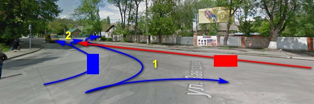

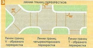

14 хвилин тому, andrey_ka сказав:
Чому відхилення дороги від прямої на 90° це поворот , а відхилення скажімо  на 1° ні ?
Тому, що на перехресті не може бути 1° 😉 Ці кути нормовані, як і радіус кривої в плані на трасі. Не потрібно тягнути для пояснень неіснуючі речі...

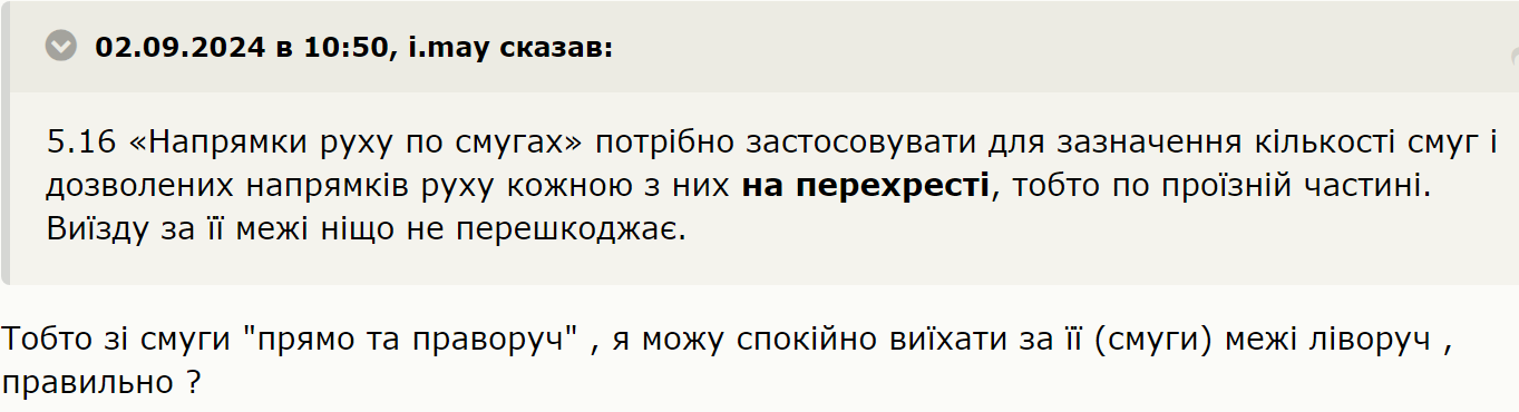

49 хвилин тому, i.may сказав:
5.16 «Напрямки руху по смугах» потрібно застосовувати для зазначення кількості смуг і дозволених напрямків руху кожною з них на перехресті, тобто по проїзній частині. Виїзду за її межі ніщо не перешкоджає.
Тобто зі смуги "прямо та праворуч" , я можу спокійно виїхати за її (смуги) межі ліворуч , правильно ?
53 хвилини тому, i.may сказав:
Я не питав за кути перехресть , мова йде про кут повороту. Який кут вважати вже поворотом?

1 година тому, andrey_ka сказав:
Так, з крайнього лівого положення, якщо там тротуар, узбіччя, прилегла територія, і в'їзд туди не заборонений технічними засобами ОДР.

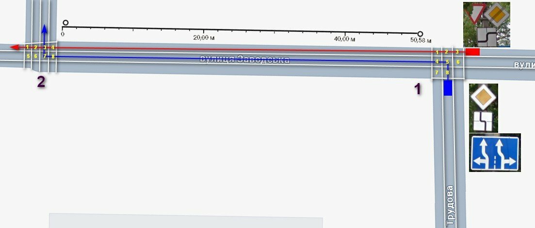

58 хвилин тому, andrey_ka сказав:
Та невже? А як же ваше:
А де я помилився? Там два перехрестя (і два повороти), червоний повинен дати дорогу синьому тільки на першому перехресті, а потім може спокійно випереджати його по правій смузі, поки синій думає, що весь час рухався прямо... А насправді червоний нікуди не повертав
Змінено користувачем normal
6 годин тому, normal сказав:
Там одне перехресття! Можете якось довести , що там два перехресття опираючись на щось більш вагоме ніж ваше субєктивне твердження?
Але добре , навіть якщо ми натягнем сову на глобус і визнаєм що там два перехресття. Яким чином там можна зробити якесь випередження , якщо після того як синій автомобіль завершить лівий поворот він опиниться на одній смузі з червоним.

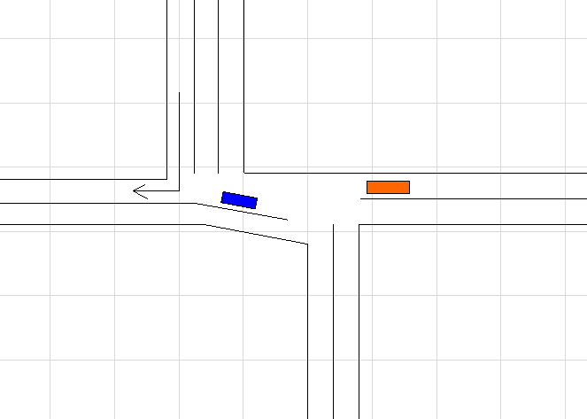

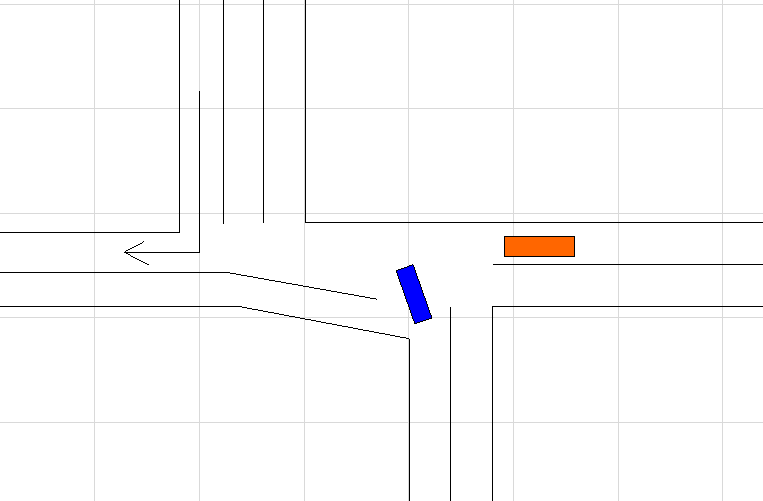

Перехресття там приблизно ось таке:
А автівки розташуються приблизно ось так:

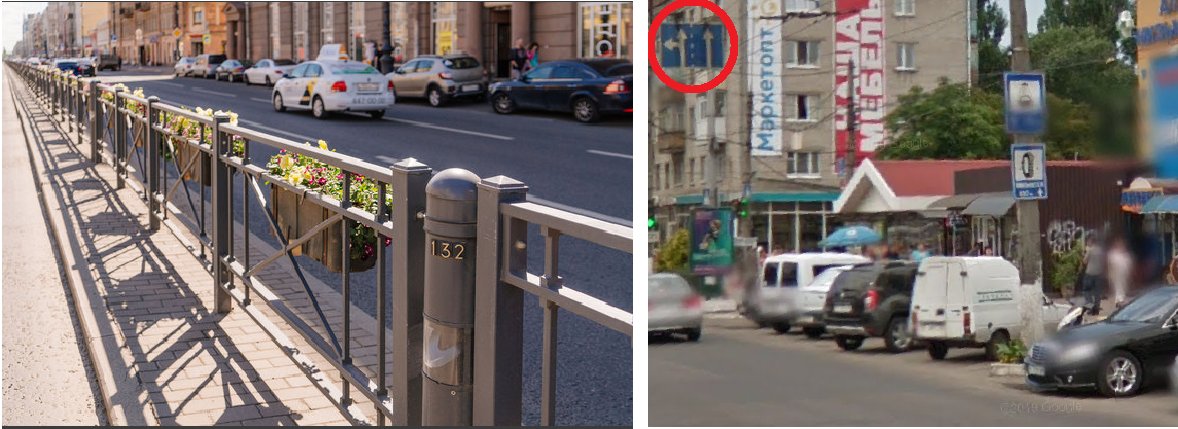

7 годин тому, i.may сказав:
Забули про метеорит написати.

Навіть якщо припустити що синій з червоним опинились на перехресті паралельно один одному у різних смугах. При повороті праворуч я фізично не повинен знаходитись у лівій смузі та ще й когось там пропускати , я не маю права з лівої смуги повертати праворуч.
3 години тому, andrey_ka сказав:
Який зелений? Хто дав дорогу? Ви що вже світлофори увімкнули?
То я просто на моніторі не розгледів червоно-зелений віттінок вашого авто, ось реальний маштаб з рулеткою на гугл-карті
Тепер дивимось: 16.11. На перехресті нерівнозначних доріг водій транспортного засобу, що рухається по другорядній дорозі, повинен дати дорогу транспортним засобам, які наближаються до даного перехрещення проїзних частин по головній дорозі, незалежно від напрямку їх подальшого руху
Це означає, що червоний на 1-му перехресті чекає коли синій наближається від 8-го перехрещення до 5-го, а коли вже почав віддалятися від 5-го до 4-го, то червоний може виїджати на головну і рухатись по ній випереджаючи синього
На 1-му перехресті так, але ж на 2-му знак напрямок руху по смугам наче ж дозволяє синьому їхати прямо і направо? В любому випадку на 1-му перехресті спочатку проїджає синій, далі обидва рухаються 50м по головній, а на 2-му перехресті спочатку проїджають зустрічні по головній, потім червоний, опісля синій. І тільки червоний не вмикає поворотники, всі інші повинні крутити кермом і вмикати

Якщо вам текст зі словом "якщо" незрозумілий, то це ваші проблеми.
Огородження, наприклад, не метеорит, а ТЗОДР, і виїзд з ПЧ ліворуч унеможливлює.
Якщо рухатись тільки по стрілкам, як у ваших ПДР, то придорожня інфраструктура швидко загнеться...
57 хвилин тому, normal сказав:
Нє , там історія була зовсім інша і починалась вона з питання:
А чому на першому так ?
Адже це перше перехрестя т-подібне і там руху прямо взагалі немає. І знак 5.18 з якогось переляку поставили неправильний , і табличка не в тему , мабуть дорожники помилились. Мав би стояти знак : з лівої смуги тільки ліворуч , з правої ліворуч , праворуч. Ну да бог з ним якось воно буде. З горем наполовину синій якось проїжджає перше перехрестя, і тут неочікувано на сусідній смузі біля нього прилаштовується червоний автомобіль. Тепер підїжджають вони до другого перехрестя , крутять головами але жодного знака не бачать. А далі синьому потрібно праворуч , але він як законослухняний громадянин знає , що з лівої ...  (але думає яка до біса ліва тут же на другому перехресті знаків немає , розмітки немає)  і щоб не потрапити в ДТП їде прямо. Хотів звичайно зупинитись та зачекати пропустити червоного увімкнути правий покажчик та вже якось повернути , якраз і поліцаїв ніде не видно. Але ж блін , за червоним вже вистроїлись цих самих 100 автівок  які треба пропускати. І думає : "ну нафіг поїду краще прямо. Але тут знову халепа , дві смуги сходяться в одну. Тут вже йому терпець вривається і він викликає : поліцію , дорожню службу , швидку (про всяк випадок) та починає розбиратись який же дебіл планував це перехрестя та розставляв на ньому знаки. Та коли всі ці служби приїхали то швидко йому пояснили:  що це одне перехрестя , що всі знаки які треба стоять там де треба. Забрали посвідчення водія та відправили на переатестацію.

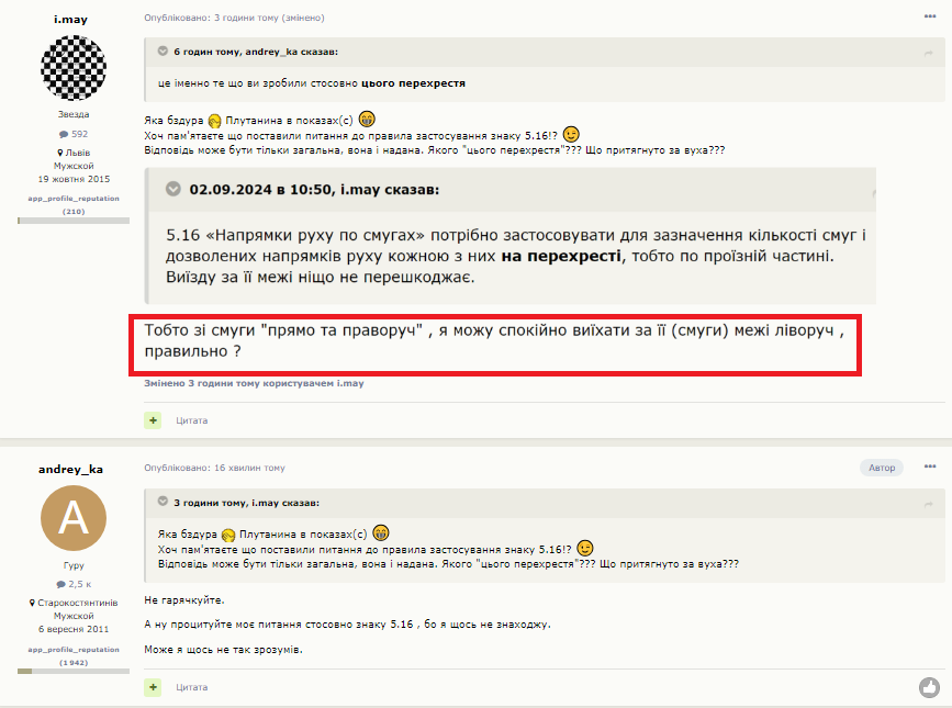

Не гарячкуйте.
А ну процитуйте моє питання стосовно знаку 5.16 , бо я щось не знаходжу.
Може я щось не так зрозумів.
27 хвилин тому, andrey_ka сказав:
щось не знаходжу
Феєрично!
Два останні рядки - це скрін власне питання і вище - текст до якого воно поставлене.
Ви до кінця повідомлення не дочитуєте? 😉 У вас кваліфікації для хейту явно бракує, перестає бути цікавим...
Змінено користувачем i.may

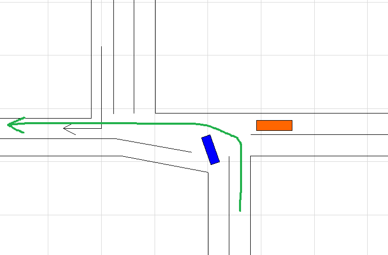

Давайте ще раз , це саме питання тільки вже в картинках. Ось так з правої смуги я можу поїхати за зеленою стрілкою ?
Може це ви не так зрозуміли ?
Я усе зрозумів правильно. Якщо питається про виїзд "за межі" то це про ПЧ, а не про рух по смугам.
По останній схемі зелена тоаекторія межі проїзної частини не покидає.
Туди забороняє знак "прямо з уступом та праворуч", про який треба здогадуватись!?.
Ні , це ви вже щось собі там додумали. Я ж в питанні чітко зазначив за чиї межі , за межі смуги. І мова йшла за конкретну смугу на конкретному перехресті.
21 хвилину тому, i.may сказав:
Навіщо здогадуватись , я ж про це і написав:

10 хвилин тому, i.may сказав:
Ви б не заплутались, якби викладали думки на мові законодавства,  а не своїх понять про "чіткість".
Якщо ідеться про виїзд за межі смуги руху, то це виключно(!) або на зустрічну (розмітка 1.5), або за "межі перехрестя", "межі дороги", "межі проїзної частини". Так в ПДР! В контексті перше відпадає, а друге - це власне "тротуар і.т.д.". Про що спитали, про те і отримали відповідь. А додумати що малося на увазі неможливо...
Звичайно я б не заплутався якби ви мене не плутали. Ящо вам не зрозуміла чіткість моїх думок  перепитайте , не треба їх інтерпретувати по-своєму.
Дайте роз`яснення , навіщо ви прокоментували ось цю мою фразу :
Цитата
З правої смуги "прямо" вам не можна , це забороняє знак  "дозволений напрямок руху по смугах".
Що ви хотіли сказати , та до чого тут межі ?
Іще раз, сподіваюсь в останнє. Це не я, а ДСТУ 4100 Правила застосуванн ДЗ.
Виїзд за межі перехрестя прямо знак 5.16 не забороняє. Він регламентує рух по смугам на самому перехресті.
