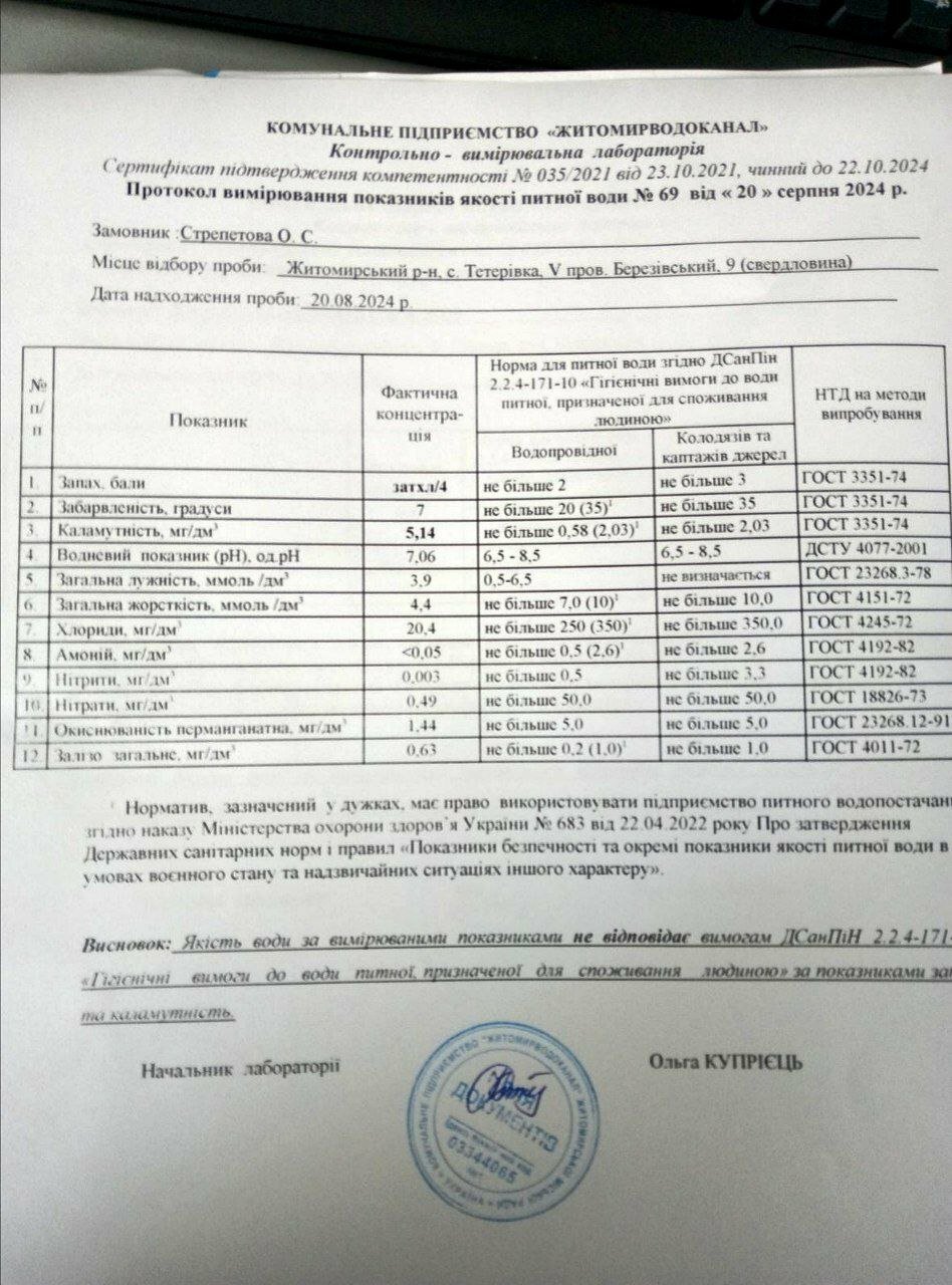

Falwar Опубліковано: 24 листопада 2024 Поділитись Опубліковано: 24 листопада 2024 (змінено) О, майже сусіди. В мене по показникам зі свердловини питна вода, хоча часом запах сірководню був теж присутній і міг випадати трохи осад заліза. Поставив 2 фільтра BB20 для грубої очистки (нитка) та вугільний. Запах зник, жодного осаду нема навіть через тривалий час - вода просто чудова! Єдине що в бойлері не можу позбутися поганого запаху, бо майже ним не користувався (ще не переїхали). Скоріш за все там легіонела і потрібно промити і нагрівати до високих температур. P. S. Дивно, що при однакових показниках заліза 0.7 санстанція визнала воду в мене придатною для вживання, а у вас за цим показником - ні: Змінено 24 листопада 2024 користувачем Falwar Посилання на коментар Поділитися на інших сайтах More sharing options...

МаТраС Опубліковано: 25 листопада 2024 Поділитись Опубліковано: 25 листопада 2024 24.11.2024 в 12:05, Falwar сказав: Дивно, що при однакових показниках заліза 0.7 санстанція визнала воду в мене придатною д Санстанція живе при радянському союзі. Европейські норми в 5 разів менші Посилання на коментар Поділитися на інших сайтах More sharing options...
Falwar Опубліковано: 25 листопада 2024 Поділитись Опубліковано: 25 листопада 2024 33 хвилини тому, МаТраС сказав: Санстанція живе при радянському союзі. Европейські норми в 5 разів менші Що санстанція, що водоканал, як у випадку у ТС, посилаються на один і той же нормативний акт. Посилання на коментар Поділитися на інших сайтах More sharing options...
МаТраС Опубліковано: 25 листопада 2024 Поділитись Опубліковано: 25 листопада 2024 5 хвилин тому, Falwar сказав: Що санстанція, що водоканал, як у випадку у ТС, посилаються на один і той же нормативний акт. Ага, 10 жорсткості в колодязі норма))) Ав Європі 1 чи 1,5 Посилання на коментар Поділитися на інших сайтах More sharing options...
Falwar Опубліковано: 25 листопада 2024 Поділитись Опубліковано: 25 листопада 2024 По залізу нагуглив такий документ ВООЗ: Iron in Drinking water Iron is an essential element in human nutrition. Estimates of the minimum daily requirement for iron depend on age, sex, physiological status, and iron bioavailability and range from about 10 to 50 mg/day. As a precaution against storage of excessive iron in the body, JECFA established a provisional maximum tolerable daily intake (PMTDI) in 1983 of 0.8 mg/kg of body weight (14), which applies to iron from all sources except for iron oxides used as colouring agents, and iron supplements taken during pregnancy and lactation or for specific clinical requirements. Allocation of 10% of this PMTDI to drinking-water gives a value of about 2 mg/litre, which does not present a hazard to health. The taste and appearance of drinkingwater will usually be affected below this level, although iron concentrations of 1–3 mg/litre can be acceptable for people drinking anaerobic well-water. No health-based guideline value for iron is proposed. Посилання на коментар Поділитися на інших сайтах More sharing options...

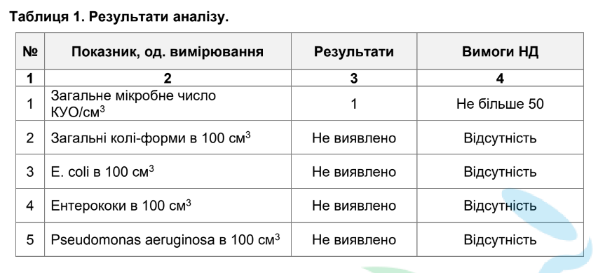

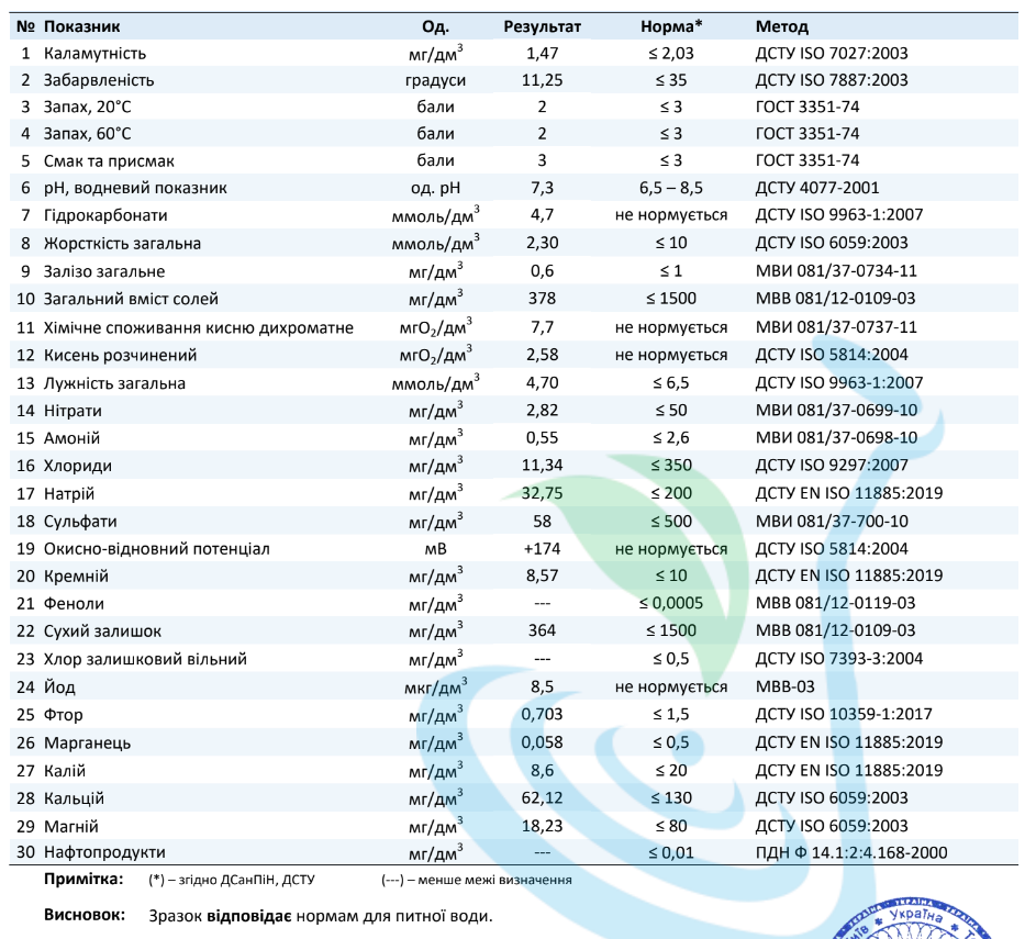

Куркуль Опубліковано: 3 листопада Поділитись Опубліковано: 3 листопада Підкажіть будь ласка як так і що робити? Смерділа вода болотом, замовив деінфекцію. Чимось там дезинфікували і запах пропав. На півтора місяці. А потім знову з'явився. Здав воду на аналізи. Хімічний: і на бактерії: За результатами вода ледь не лікувальна, а фактично смердить (якщо набрати з крану, а постоїть - і запаху немає) Ну і є жовтизна, якщо в білій посудині постоїть. Проблема в тому що так зробив комунікації, що колонну систему фільтрації немає змоги поставити, а картриджами чистити - вода буде золотою. Води, дореі, потрібно дусь до 10м3 на місяць. От і я подумав, а якщо від заліза поставити кабінетну систему (ввід води в будинок в мене під кухонною мийкою отже маленька система мала б влізти), а від запаху після "кабінету" вугільний картридж? Посилання на коментар Поділитися на інших сайтах More sharing options...
Фрай Опубліковано: 3 листопада Поділитись Опубліковано: 3 листопада (змінено) 3 години тому, Куркуль сказав: За результатами вода ледь не лікувальна, а фактично смердить (якщо набрати з крану, а постоїть - і запаху немає) Так то сірководень смердить, а звичайна колона від нього не позбавляє. Кабінет вас влаштує, але як бути з сірководнем? Вугільний фільтр я б вам не рекомендував, коли настане час міняти ви знати не будете і він буде віддавати вам всю біоту, що накопичив. Змінено 3 листопада користувачем Фрай Посилання на коментар Поділитися на інших сайтах More sharing options...
