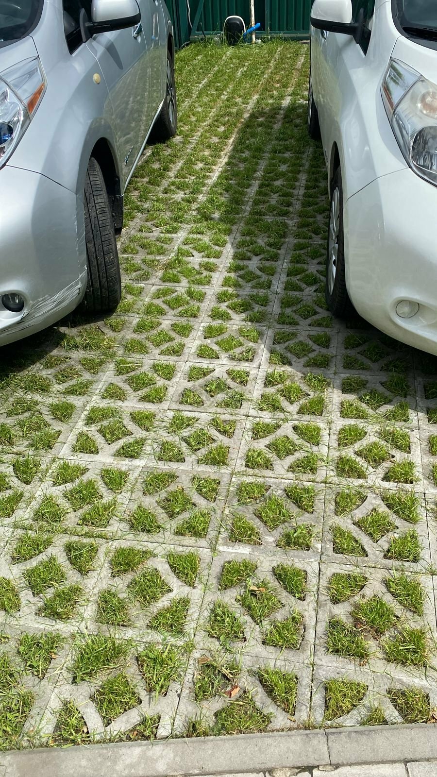

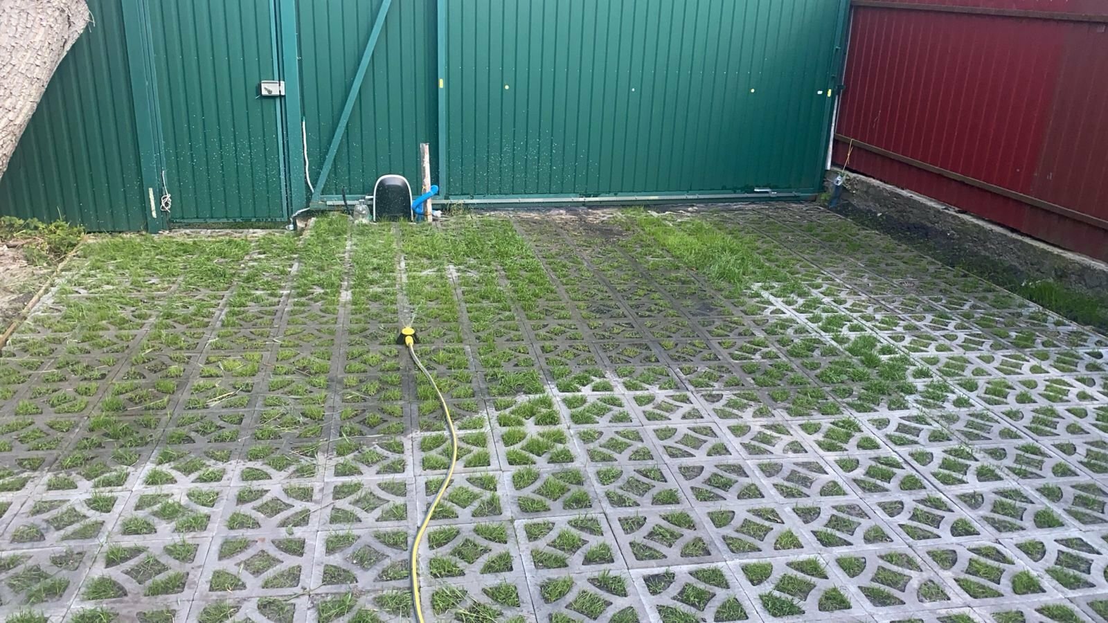

Perforator21 Опубліковано: 9 вересня 2024 Поділитись Опубліковано: 9 вересня 2024 (змінено) Я використовую з квітня 2024 на парковці+заїзд. Там де автівка стоїть постійно (одна автівка у нас майже не використовується), нічого не росте, но там де автівка щоденно виїзжає на роботу- більш-менш. Для себе вирішив що в наступну відпустку повибираю грунт з комірок на глибину 20-30 мм вниз від "нуля", щоб не було безпосереднього контакту колеса з коренями трави. І стригти як звичайний такий газон теж не можна, треба залишати набагато більшу висоту, бо трава дуже чутлива до вигорання в такий системі (на фото з поливом - спроби реанімації після підстригання до висоти англійських газонів, но все даремно, простіше досіяти). Також є деякі питання по прибиранню скошеної трави - граблі не працюють (дивись фото з двома автівками), найкраще купити повітродуйку. Ну і у породістих дівчат на підборах після коктейлів є суттєві складнощі у пересуванні по такий поверхні (можливо було варто зробити якусь окрему стежку для приїзжаючих панянок зі звичайного ФЕМу). Но за сумою переваг і недолікив вважаю для себе таку решітку більш прийнятним варіантом ніж звичайні ФЕМи. Змінено 9 вересня 2024 користувачем Perforator21 1 2 Посилання на коментар Поділитися на інших сайтах More sharing options...
