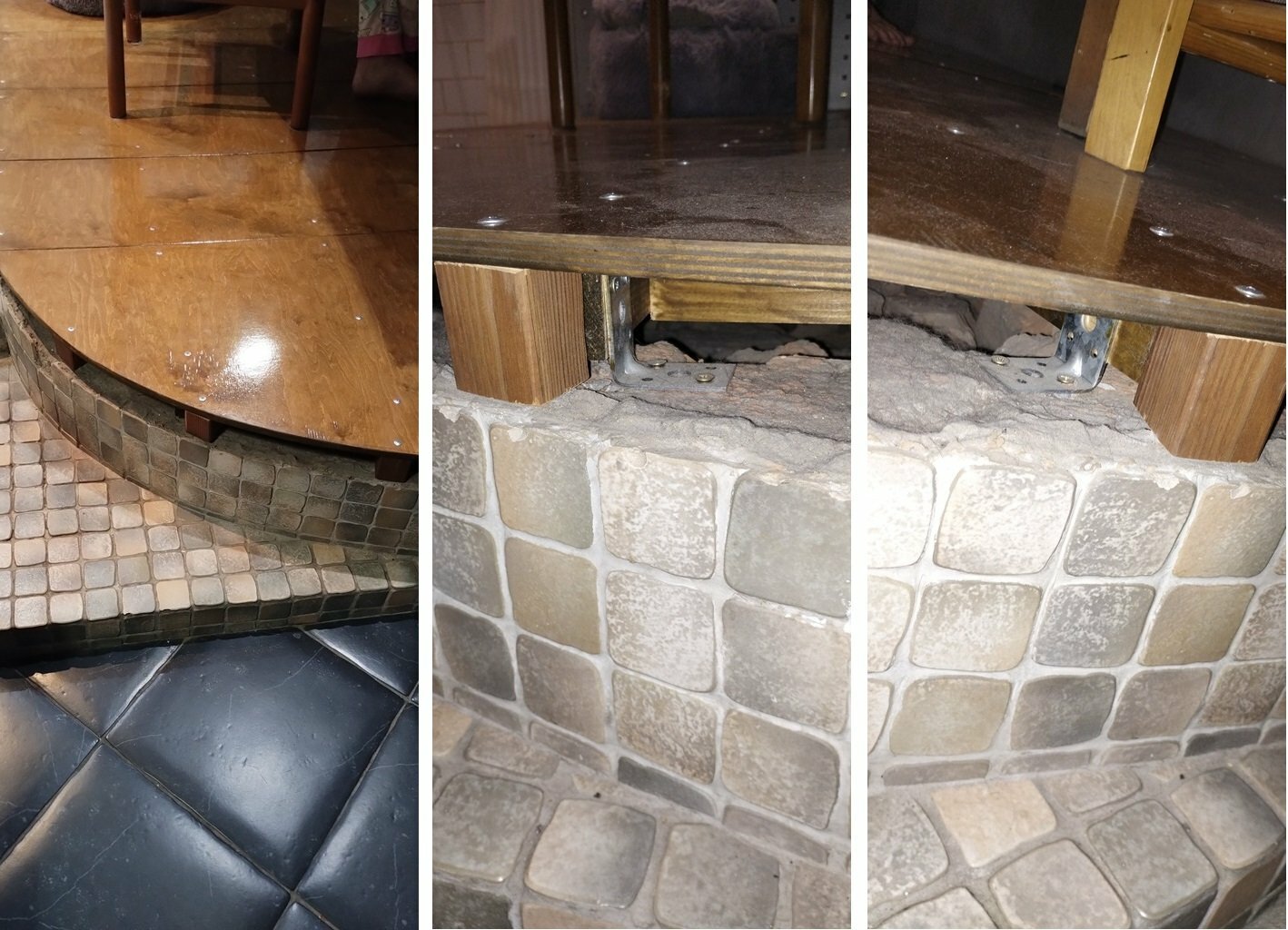

Propeller Опубліковано: 26 травня 2025 Поділитись Опубліковано: 26 травня 2025 (змінено) В 25.05.2025 в 15:13, Offroad сказал: Теж буду стелити підлогу по стяжці. Всі напливи під лагами (заливав років 7-8 тому, вперше, сам, тому були нюанси) зняв за допомогою бетонної чашки на болгарці. Але є кут, завалений на 5 мм, а також місця, де під лагами щілини в пару міліметрів. Чогось спало на думку заїхати купити комплект пластикових прокладок для установки вікон - вони якраз різної товщини бувають. Чи що краще використати для добору такої мінімальної висоти? Лаги 50*50, сухі, прооліфив, зверху буде дошка паз-шип, теж суха (2 роки в мене), регульовані опори не хочу і банально не вистачає висоти У себе на балконі та не тільки (фото про "не тільки")вирішував питання рівня лагів виключно оцими хернями. Мега зручно при виконанні робіт та надійно в експлуатації. epicentrk.ua/ua/shop/ugolki-krepezhnye/ Змінено 26 травня 2025 користувачем Propeller 2 Посилання на коментар Поділитися на інших сайтах More sharing options...
